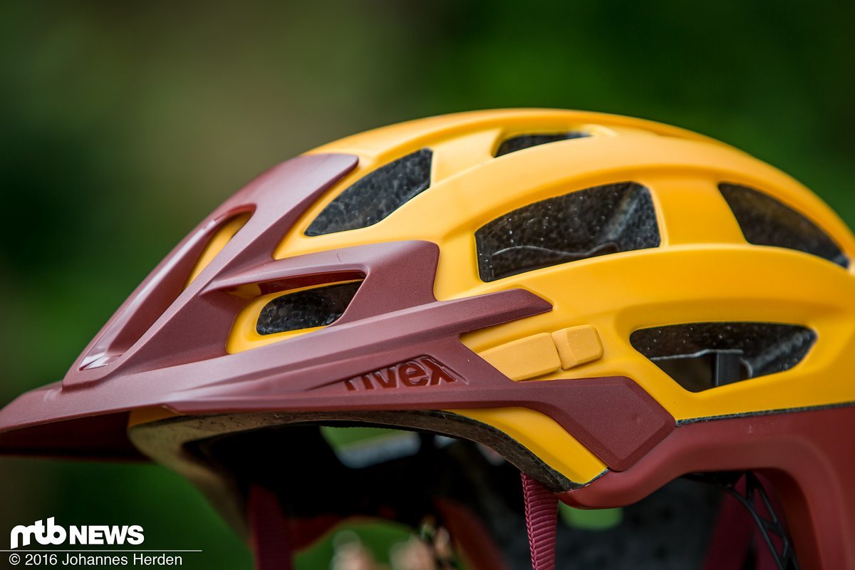

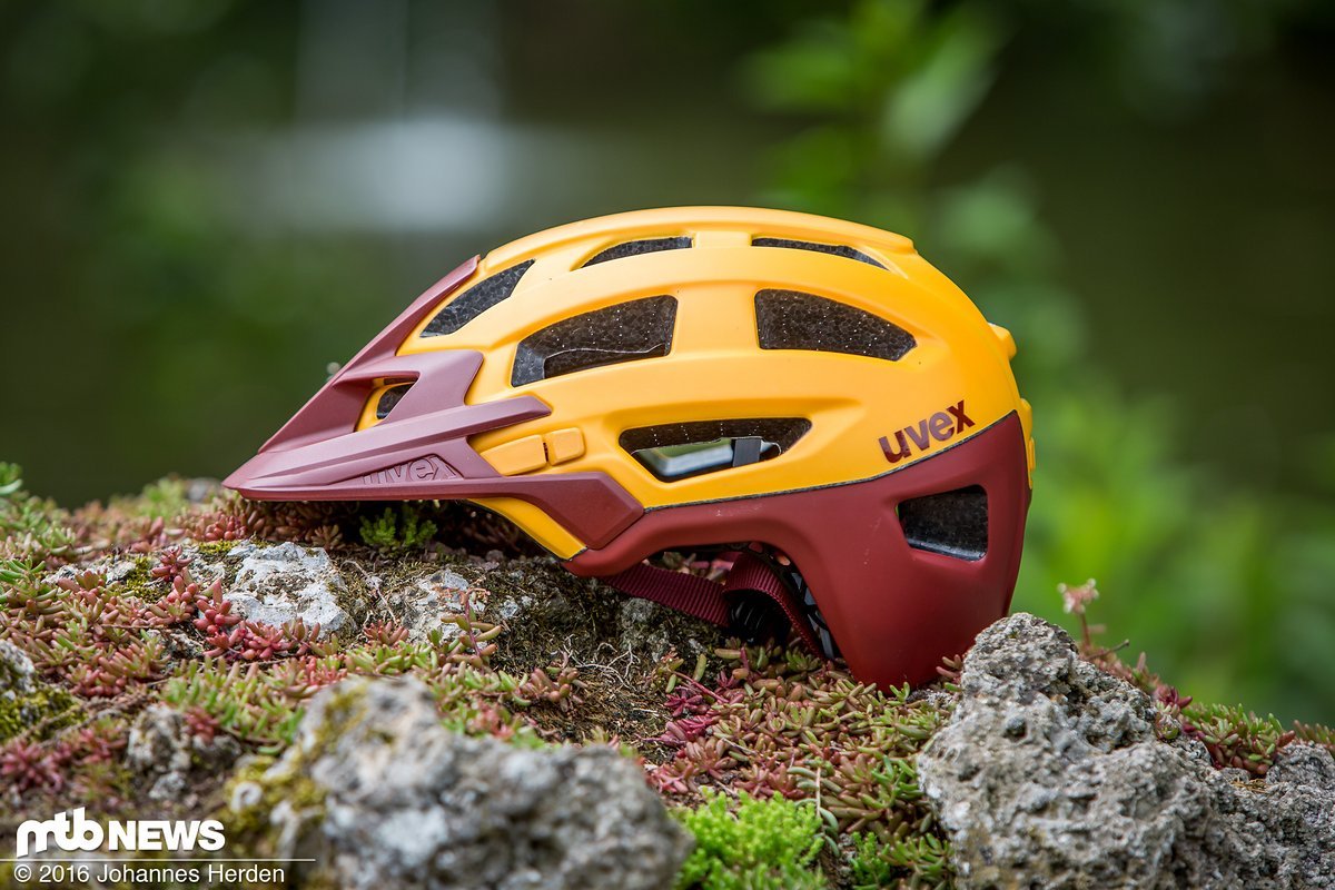

Auf den ersten Blick fällt direkt das etwas eigenwillige Design des Uvex Finale auf, an dem sich wohl die Geister scheiden. Unser Testhelm ist in einem matten Mix aus Bordeauxrot und Pfirsichgelb lackiert – es gibt allerdings auch eine komplett schwarze Variante. Auffällig ist, dass der Uvex Finale an der Seite und im Bereich des Hinterkopfs sehr weit nach unten gezogen ist.

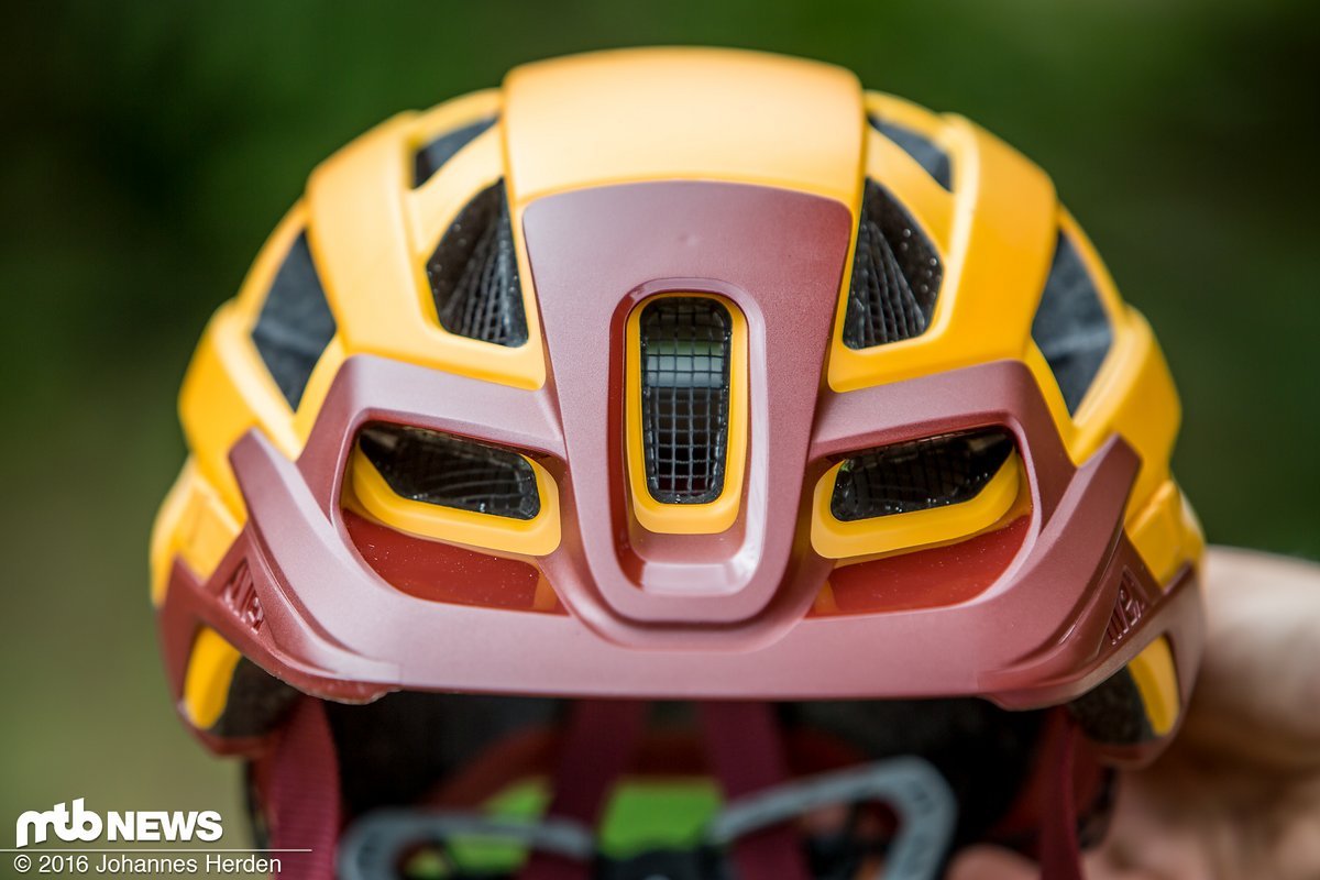

Der Uvex Finale verfügt über ganze 20 Belüftungsöffnungen, die auch an warmen Tagen für eine gute Luftzirkulation sorgen sollen. Die Öffnungen befinden sich aber nahezu ausschließlich im seitlichen Bereich des Helms. Abgesehen von einer Lüftungsöffnung vorne und drei Öffnungen hinten ist der Bereich in der Mitte hingegen komplett geschlossen. Ein Vorteil dieser Bauweise: Für die Montage einer Helmlampe oder Action-Kamera ist hier mehr als genug Platz.

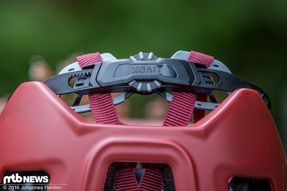

Der Uvex Finale lässt sich sowohl in der Höhe als auch im Kopfumfang vielfältig verstellen – das geschieht mithilfe des „Uvex anatomic IAS-Systems“. Das Einstellrad, um die Weite des Uvex Finale einzustellen, ist zwar relativ klein, lässt sich aber dank einer Gummierung gut nutzen. Beim Verschluss geht Uvex eigene Wege und setzt nicht auf einen klassischen Schnallenverschluss, sondern auf den sogenannten Monomatic-Verschluss. Dieses System lässt sich sehr gut bedienen.
Die Verarbeitung des Uvex Finale wirkt hochwertig: Alle Teile sind passgenau, nichts knirscht oder knarzt. Das farblich abgesetzte Visier macht ebenfalls einen wertigen Eindruck. Es lässt sich allerdings nicht verstellen oder demontieren – Platz für eine Goggle ist hier definitiv nicht.

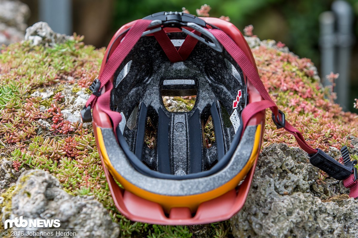

Einmal richtig eingestellt sitzt der Uvex Finale auf den Köpfen unserer Tester gut und bequem. Dadurch, dass der Helm den Kopf sehr großflächig umschließt, vermittelt er ein recht gutes Sicherheitsgefühl. Zum Komfort tragen auch die relativ dicken Polster bei, die außerdem integrierte Belüftungskanäle haben. Das schnelltrocknende Material der Polster leistet auf dem Trail ganze Arbeit: Auch an heißen Tagen saugen sich die bequemen Polster nicht allzu sehr mit Schweiß voll.
Das für einen Helm dieser Kategorie vergleichsweise geringe Gewicht von 340 Gramm macht sich positiv auf dem Trail bemerkbar. Außerdem sorgen die insgesamt 20 Belüftungskanäle für eine sehr gute Belüftung – gerade im Vergleich zu anderen Helmen, die tendenziell in die Kategorie Enduro fallen. Ein sinnvolles Detail ist ein im vorderen Bereich angebrachtes Netz, das Schutz vor Fliegen, Mücken und anderen Insekten bietet.
Kopfschmerzen hat uns hingegen das Visier des Uvex Finale bereitet. Über die etwas eigenwillige Optik, die letztes Endes Geschmackssache ist, kann man diskutieren – definitiv zu bemängeln ist jedoch die Tatsache, dass das Visier sehr weit ins Blickfeld ragt. Eine Verstellfunktion? Fehlanzeige. Das ist insbesondere in steilen Sektionen oder schnellen Passagen, wo man weit nach vorne schauen sollte, etwas ärgerlich und trübt den ansonsten sehr positiven Gesamteindruck.
