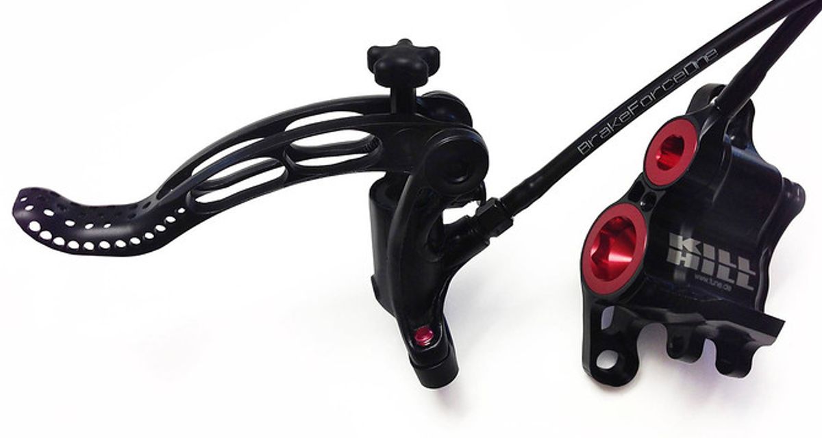

An der bekannten Kill Hill Scheibenbremse (eine Version der BrakeForceOne Scheibenbremse) werden folgende Änderungen für das kommende Modelljahr vorgenommen:
Bremssattel
Die großen und kleinen Deckel werden aus Aluminium gefertigt. Der Winkelabgang aus Aluminium ist nun um 270° drehbar. Darüber hinaus soll das Kürzen der Leitungen am Gehäuse und am Bremssattel nun mit dem selben Einpresswerkzeug möglich sein.
Gehäuse
Das Aluminium Gehäuse ist überarbeitet worden und wird mit einem neuen Aluminium Hebel geliefert, der besonders leicht sein soll. Gleichzeitig ist neu die Griffweitenregulierung ohne Werkzeug über eine neue Griffweitenregulierschraube möglich. Durch weitere kleine Veränderungen soll das Gewicht der Bremse pro Stück um ca. 8-10g leichter geworden sein – für die komplette Bremse gibt Tune ein Gewicht von 174g an.

    Bremse:
    BFO war für mich zu schwach, aber tolle Idee mit den Bremskräften.
    Die Optik ist für mich nix, aber der Hebel ist definitiv auf Gewicht getrimmt.
