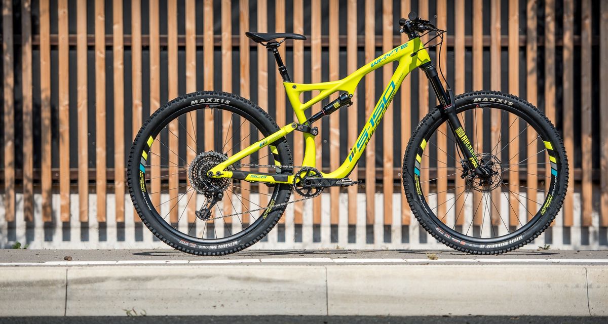

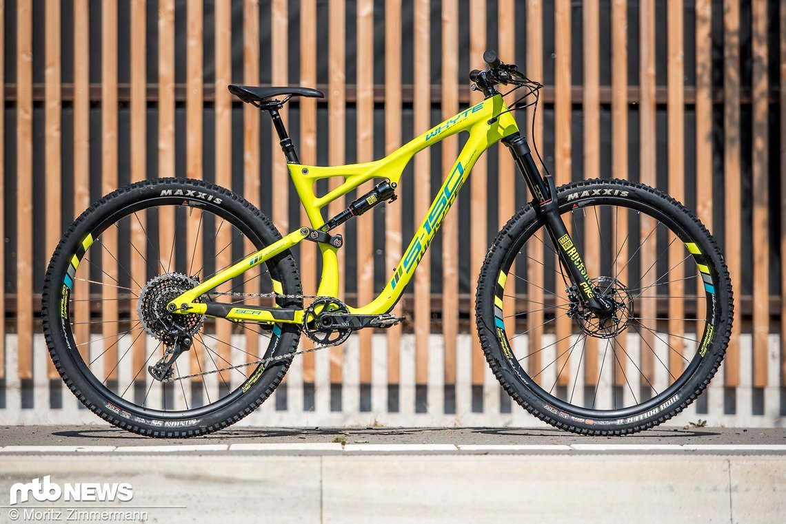

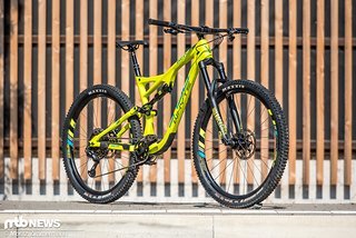

Das Whyte S-150C Works reiht sich in den illusteren Kreis abfahrtsorientierter 29er ein. Der flache Lenkwinkel und der lange Reach sollen gemeinsam mit einem Federweg von 150 mm für gute Bergab-Qualitäten sorgen. Dabei soll das lange Enduro jedoch keineswegs an Agilität einbüßen und daher nicht nur im Renneinsatz, sondern auch auf gemäßigten Trails eine Menge Spaß bereiten. Durch den Carbon-Hauptrahmen und eine durchweg edle Ausstattung bringt das Whyte S-150C Works ein niedriges Gesamtgewicht von 13,3 kg auf die Waage. Der aus Aluminium gefertigte Hinterbau bietet auch 27,5″ x 2,8″ großen Plus-Reifen ausreichend Platz. Neben dem von uns getesteten Topmodell, das mit einem Preis von 5.999 € zu Buche schlägt, bietet Whyte noch zwei weitere Modelle an, von denen das günstigere auf einen Aluminium-Rahmen setzt.
Das Whyte S-150C Works kommt mit einem Carbon-Hauptrahmen, rollt auf 29" großen Laufrädern und bietet 150 mm Federweg an Front und Heck
# Das Whyte S-150C Works kommt mit einem Carbon-Hauptrahmen, rollt auf 29" großen Laufrädern und bietet 150 mm Federweg an Front und Heck – wie wird sich das 5.999 € teure Enduro-Bike auf dem Trail schlagen? Wir haben das Whyte S-150C Works für euch getestet.

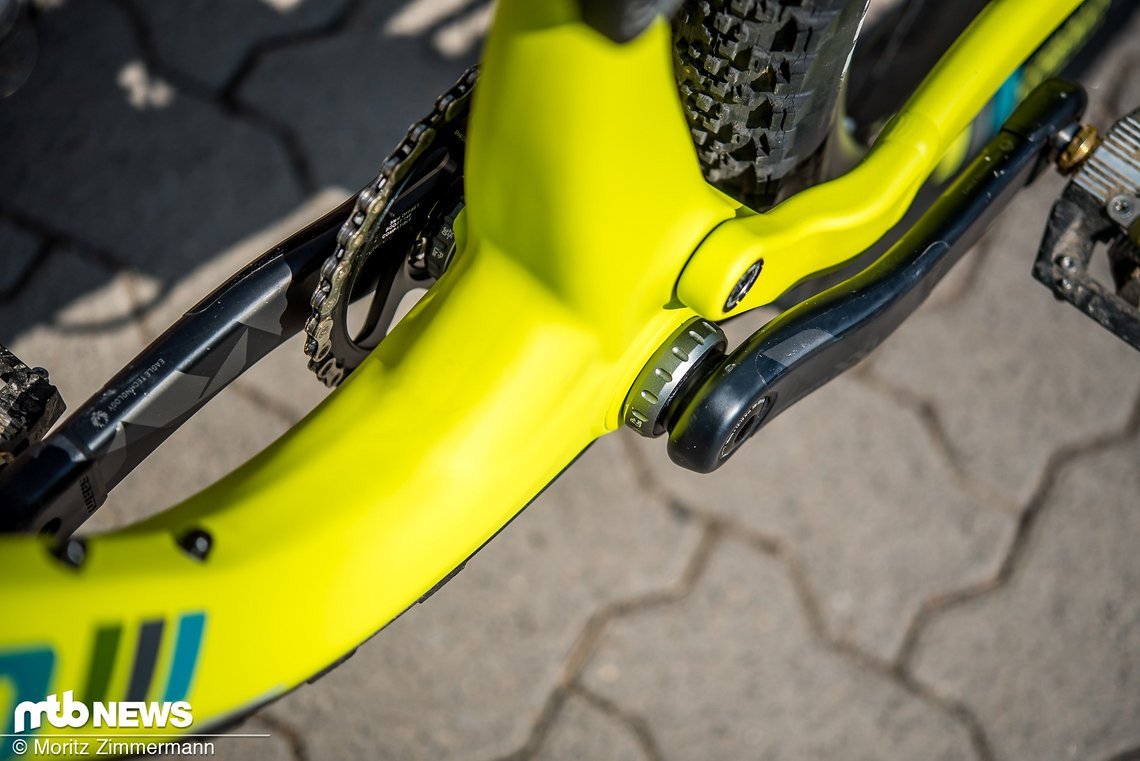

Das geschraubte Tretlager lässt Mechaniker-Herzen höher schlagen.

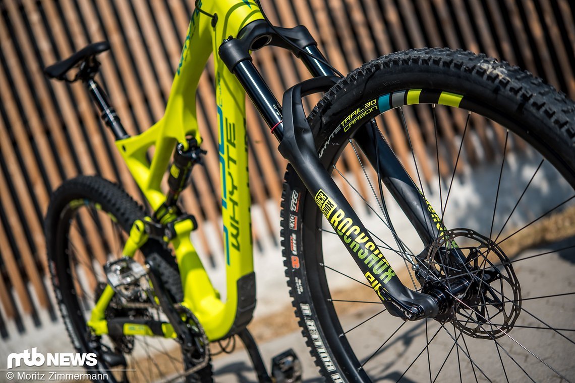

Die RockShox Pike Federgabel verrichtet wie erwartet zuverlässig ihre Arbeit
# Die RockShox Pike Federgabel verrichtet wie erwartet zuverlässig ihre Arbeit – trotzdem würden wir an einem Rad mit diesen Geometrie-Werten eine RockShox Lyrik bevorzugen.

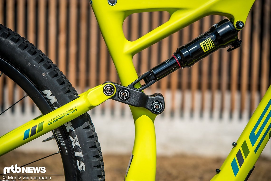

Der RockShox Deluxe RT3 Dämpfer kontrolliert die 150 mm Federweg am Heck des S-150 und generiert massig Grip
# Der RockShox Deluxe RT3 Dämpfer kontrolliert die 150 mm Federweg am Heck des S-150 und generiert massig Grip – außerdem bietet er ausreichend Gegenhalt im mittleren Federwegsbereich.

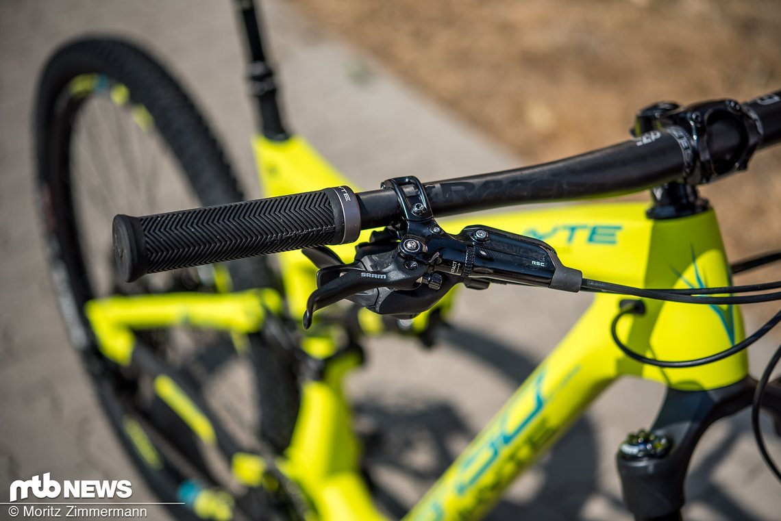

Gestoppt wird mit SRAM Guide RSC-Bremsen ...
# Gestoppt wird mit SRAM Guide RSC-Bremsen ...

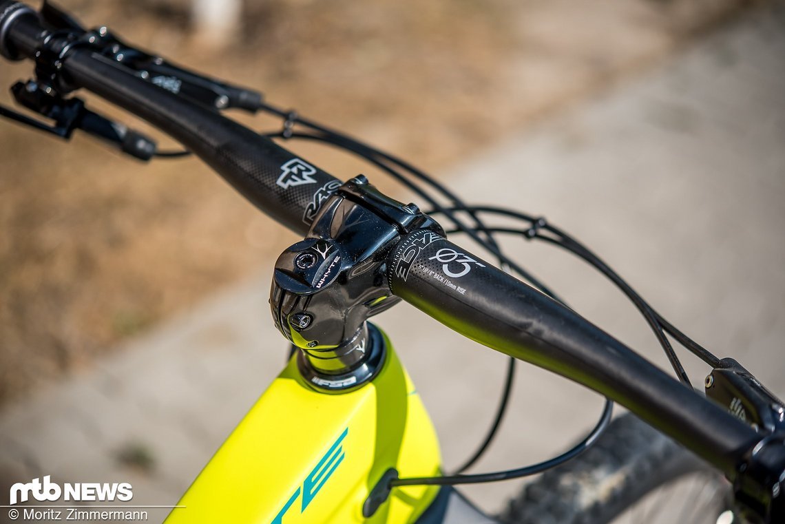

Der schicke RaceFace Sixc Carbon-Lenker hat eine Breite von 800 mm ...
# Der schicke RaceFace Sixc Carbon-Lenker hat eine Breite von 800 mm ...
... und wird an einem Whyte Gravity-Vorbau mit einer Länge von 50 mm befestigt.
# ... und wird an einem Whyte Gravity-Vorbau mit einer Länge von 50 mm befestigt.

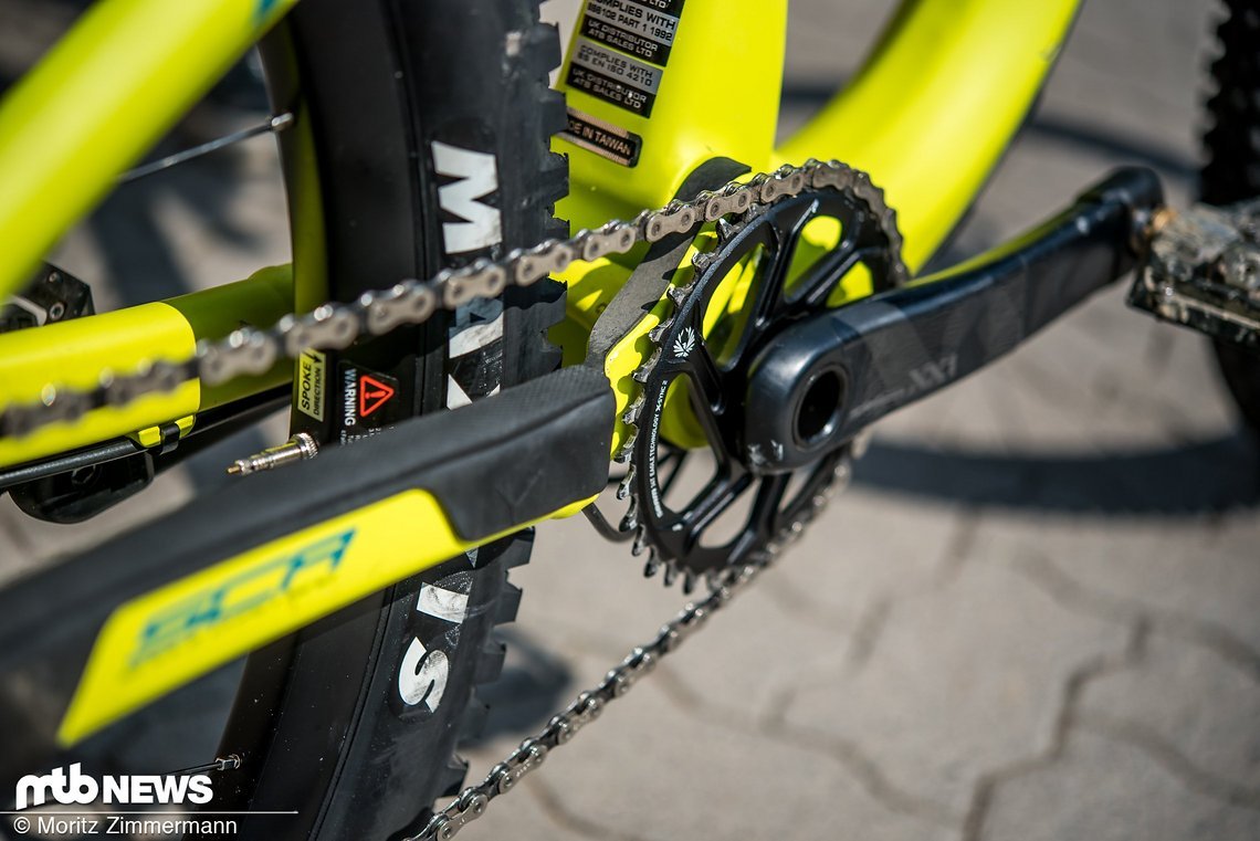

Die teuere XX1 Kurbel verfügt über ein 34 Zähne Kettenblatt
# Die teuere XX1 Kurbel verfügt über ein 34 Zähne Kettenblatt – damit lässt sich auch auf flachen Trails eine hohe Geschwindigkeit erreichen.

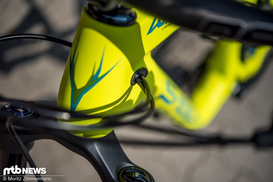

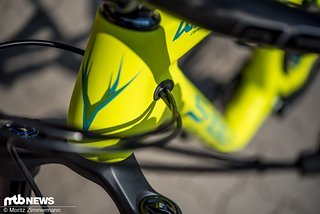

Die Züge des Whyte S-150C Works sind sauber und absolut klapperfrei innerhalb des Rahmens verlegt und führen hinter dem Steuerrohr in den Hauptrahmen, um dann unterhalb des Tretlagers wieder auszutreten. Während die Bremsleitung anschließend außerhalb des Rahmens weiterläuft, wird der Schaltzug durch die Kettenstrebe geführt. Neben einem Unterrohr-Protektor aus Kunststoff, der den teuren Carbon-Rahmen vor Steinschlägen schützen soll, sind auch die Ketten- und Sitzstreben des Enduro-Bikes mit einem gummierten Schutz versehen. Dessen Aufgabe ist es, unschöne Lackabplatzer durch Kettenschläge zu verhindern.
Die Züge werden beim S-150 sauber intern verlegt
# Die Züge werden beim S-150 sauber intern verlegt – im gesamten Testverlauf konnten wir keinerlei Klappern feststellen.

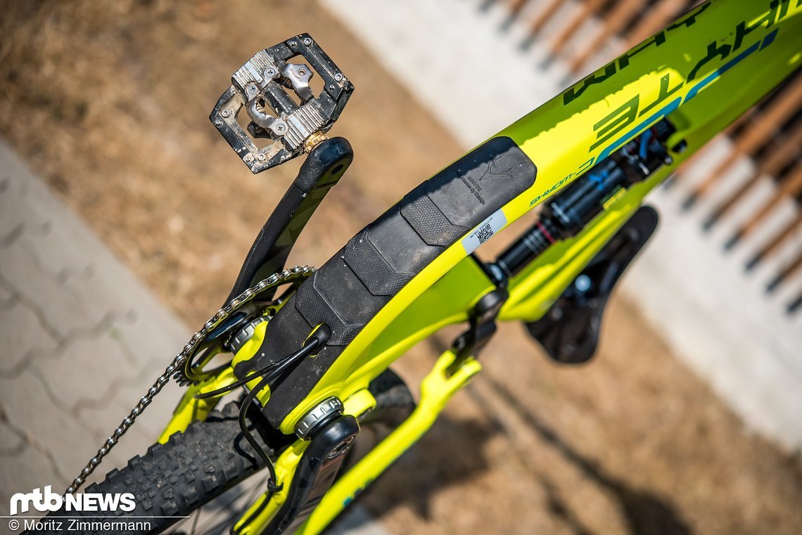

Der großzügige Unterrohrschutz soll den teuren Carbon-Rahmen vor Steinkontakt schützen.
# Der großzügige Unterrohrschutz soll den teuren Carbon-Rahmen vor Steinkontakt schützen.

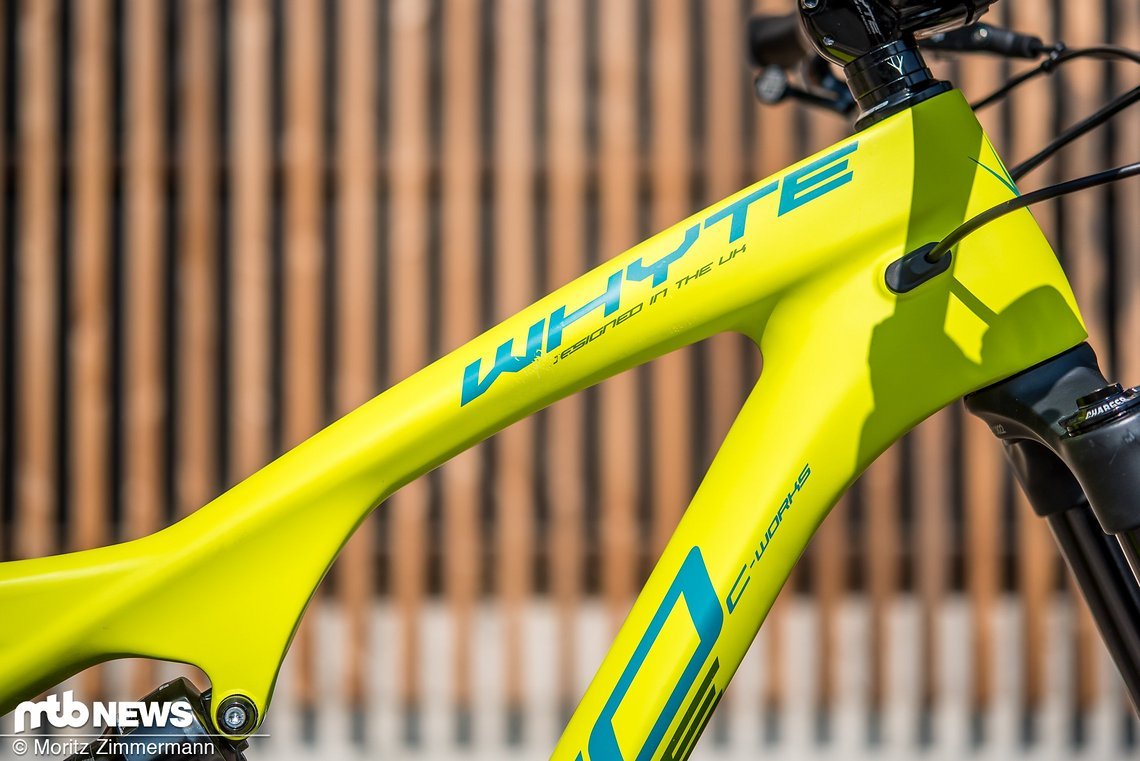

"Designed in the UK": das gelbe Bike kommt von der Britischen Insel.
# "Designed in the UK": das gelbe Bike kommt von der Britischen Insel.

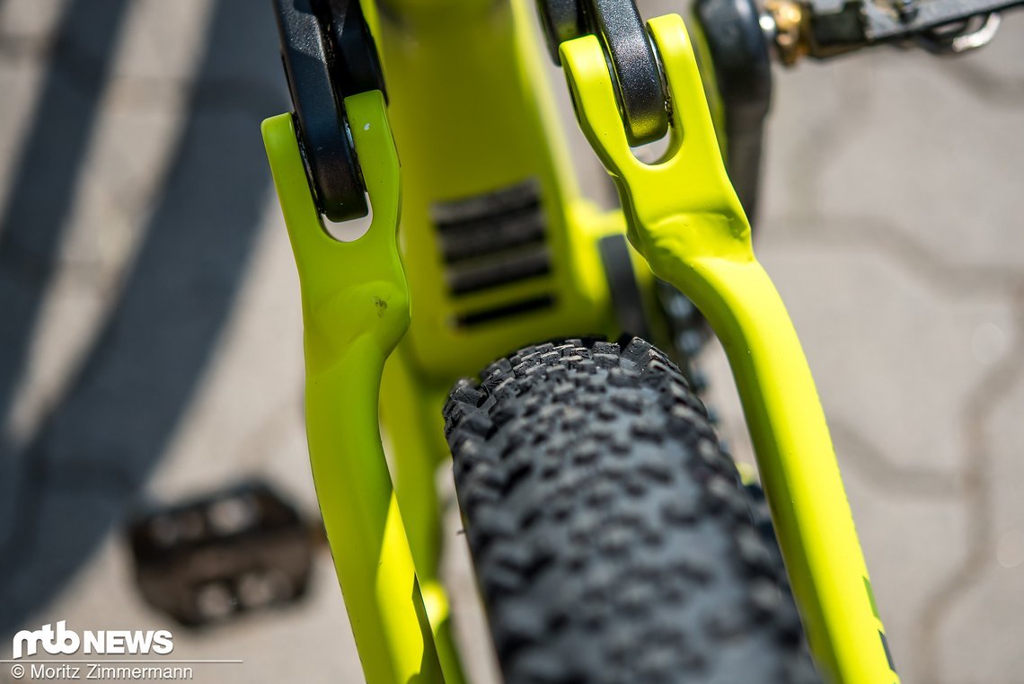

Im Hinterbau finden auch Plus-Reifen bis zu einer Größe von 27,5" x 2,8" Platz
# Im Hinterbau finden auch Plus-Reifen bis zu einer Größe von 27,5" x 2,8" Platz – selbst Fahrer die keine breiteren Reifen fahren wollen können sich über die große Reifenfreiheit erfreuen.

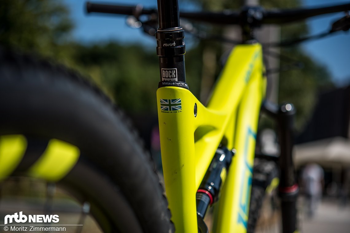

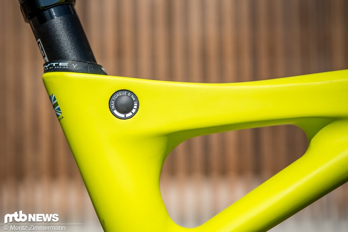

Die integrierte Sattelklemme des schnellen Enduro-Bikes sorgt für einen sauberen Look.
# Die integrierte Sattelklemme des schnellen Enduro-Bikes sorgt für einen sauberen Look.

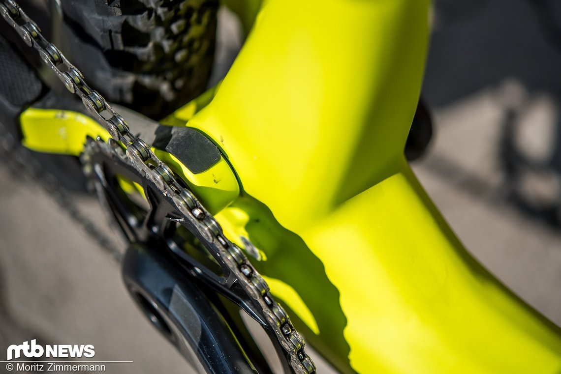

# Das geschraubte Tretlager lässt Mechaniker-Herzen höher schlagen.

Der Viergelenker-Hinterbau des gelben Enduro-Bikes bietet ausreichend Gegenhalt und erlaubt einen aktiven Fahrstil
# Der Viergelenker-Hinterbau des gelben Enduro-Bikes bietet ausreichend Gegenhalt und erlaubt einen aktiven Fahrstil – zwar ist das Whyte S-150C Works nicht das agilste Bike auf dem Markt, jedoch weit davon entfernt behäbig zu wirken.

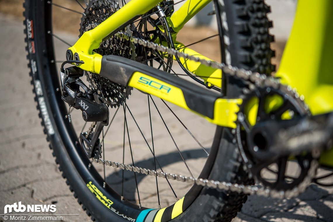

  • Kettenführung Aus Platzgründen lässt sich am Whyte S-150C Works nicht jede Kettenführung montieren. Whyte bietet jedoch eine passende Kettenführung an, mit der man auf der sicheren Seite ist.

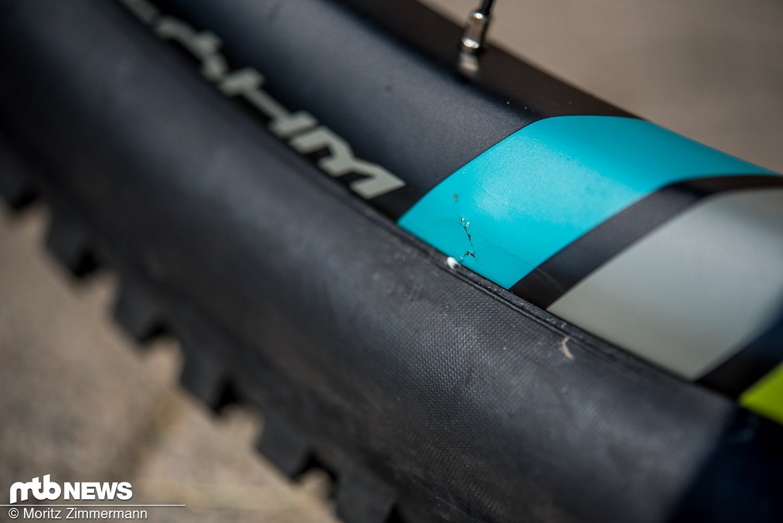

Die Carbon-Felge an unserem Testrad quittierte eine unsaubere Linienwahl im Steinfeld leider mit einem Riss.
# Die Carbon-Felge an unserem Testrad quittierte eine unsaubere Linienwahl im Steinfeld leider mit einem Riss.

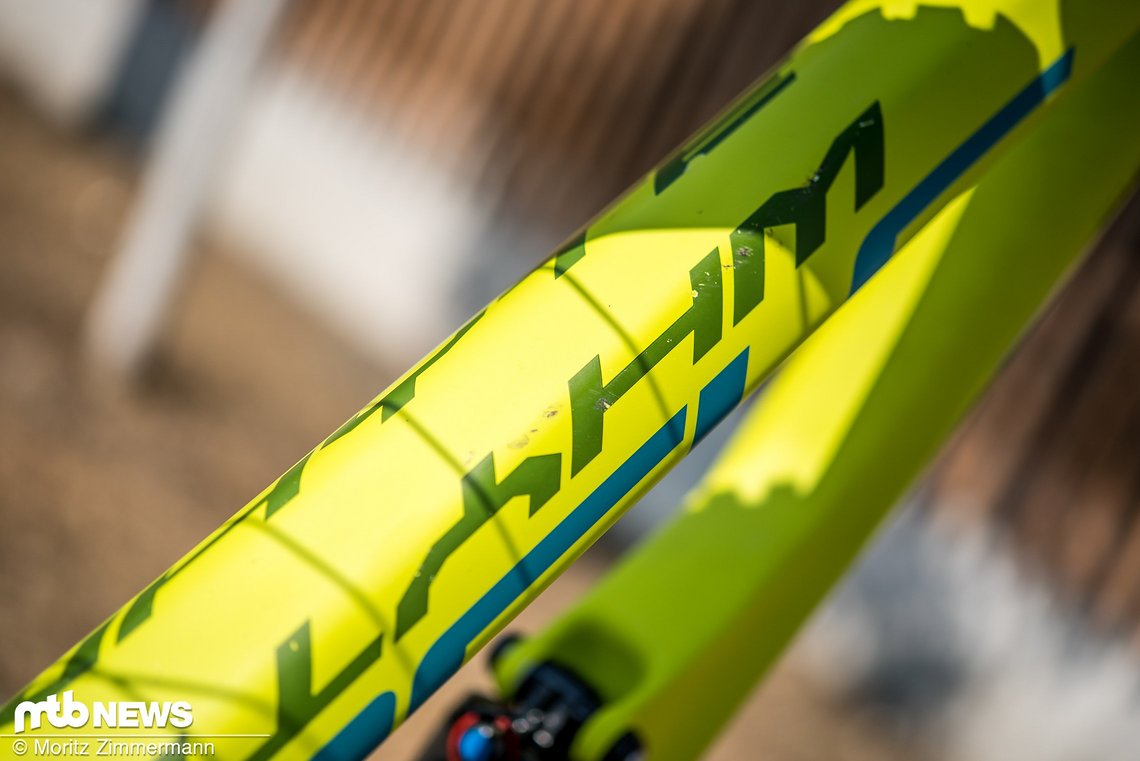

Die Lackierung des Whyte S-150C Works könnte widerstandsfähiger sein. Lackabplatzer sind keine Seltenheit.
# Die Lackierung des Whyte S-150C Works könnte widerstandsfähiger sein. Lackabplatzer sind keine Seltenheit.

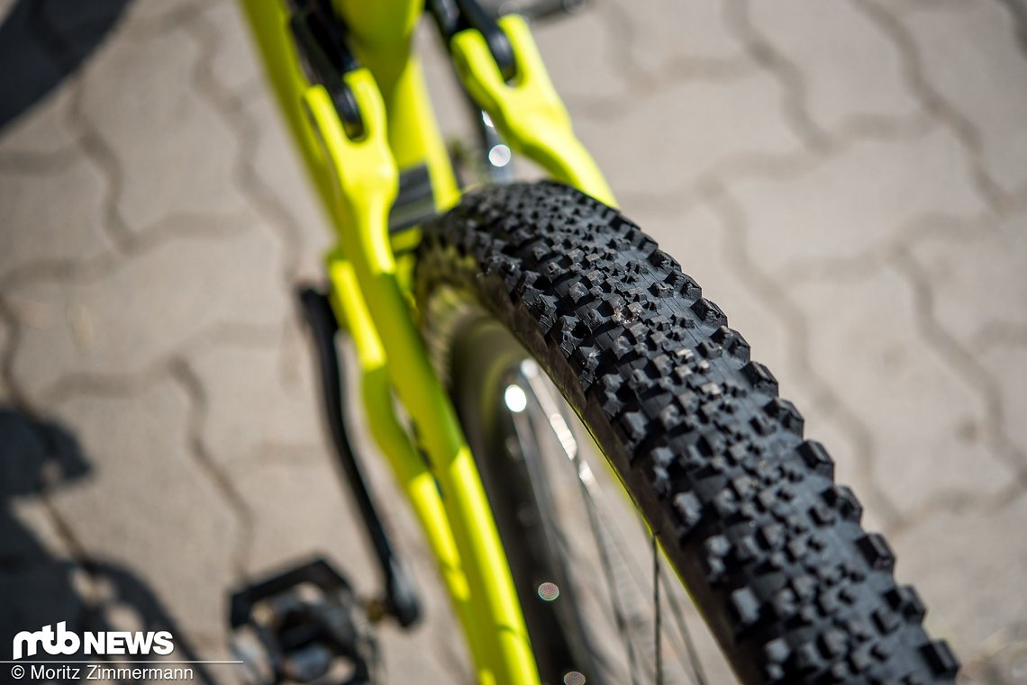

Der Maxxis Minion Semislick bot nicht ausreichend Bremstraktion und wurde im Testverlauf ausgetauscht.
# Der Maxxis Minion Semislick bot nicht ausreichend Bremstraktion und wurde im Testverlauf ausgetauscht.

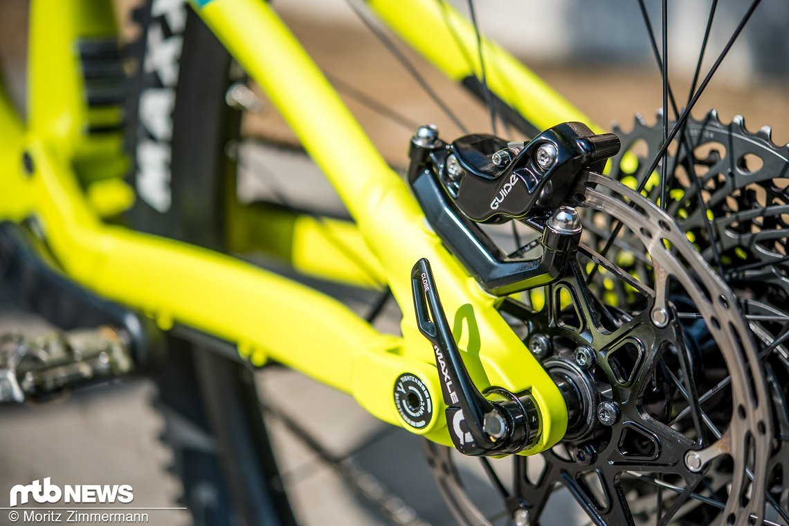

Aufgrund der massiven Kettenstrebe kann am S-150 nicht jede Kettenführung montiert werden.
# Aufgrund der massiven Kettenstrebe kann am S-150 nicht jede Kettenführung montiert werden.

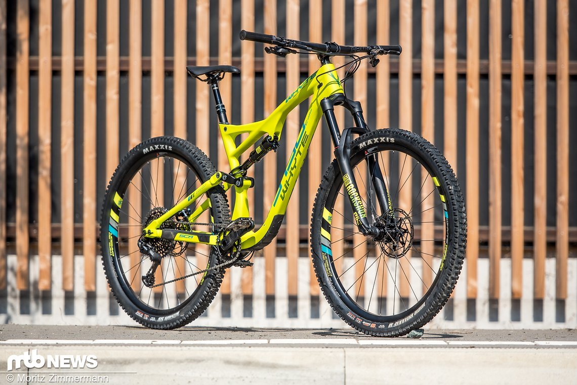

Das Whyte S-150C Works ist ein echter Allrounder, mit dem man sowohl auf den Strecken der Enduro World Series als auch im Bike Park und auf den eigenen Hometrails massig Spaß haben kann. Das lange Enduro-Bike trumpft danke seiner modernen Geometrie mit einer erstaunlichen Laufruhe und einer satten Kurvenlage auf. Dabei vermittelt es viel Sicherheit, ohne behäbig zu wirken. Die einzigen Wermutstropfen sind die mittelmäßige Lackqualität und der Semislick-Hinterradreifen.

  1. Auf der White Seite steht Was von Lebenslanger Garantie auf alle Lager... warum hast du es nicht denen gegeben?
    Spoilerinhalt versteckt.
  2. XT660
    Dabei seit 12/2015
    Von Whyte habe ich als Kulanz gratis Enduro Bearings erhalten - Danke!
    Ja
  3. XT660
    Dabei seit 12/2015
    Nachdem ich gestern ein 26er Kettenblatt auf das Whyte S150 montiert habe (fahre 1x11) habe ich das Tretlager und das Schwingenlager (das ich letztes Jahr getauscht habe) inspiziert.
    Das Tretlager war nach 2 Jahren zu wechseln....hat man beim Treten schön gehört&gespürt
    Das Schwingenlager FAG 3802 läuft nach wie vor ohne axiales Spiel.
    https://www.123kugellager.at/lager-3802-B-2RSR-TVH-FAG.php
    Das EnduroBearings Lager war nach dieser Einsatzzeit leider schon Schrott....
