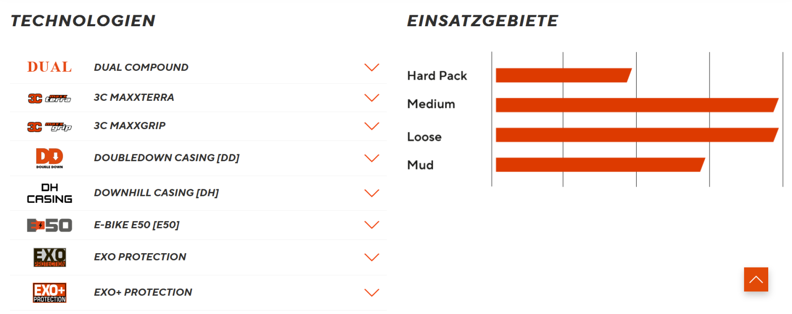

    reifenbeschreibungen sind schall und rauch, da weißte nie ob das DH oder XC is... wenn man bei onza auf die homepage geht, sieht das so aus:
    ich glaub viel einfacher geht's bald nicht. da tu ich mich bei maxxis mit ihren 53 minions deutluch schwerer.
    Ja da gebe ich dir Recht.
    Maxxis ist am Anfang echt Overkill.
    Mittlerweile haben sie auf ihrer Homepage, die ganzen Technologien zu jedem Reifen links zum nachlesen mit abgebildet. Aus Dual Compount, wird man als Händler/Kunde allerdings nach wie vor nicht richtig schlau, wenn man da nicht explizit nachfragt.
    So ein Diagramm wie rechts fehlt mir zur groben Einorndung bei manchen Marken.
    Conti ist mittlerweile auch ganz schön unübersichtlich geworden.
    Das Diagramm zur groben Einordnung gibt es auch nicht mehr.
