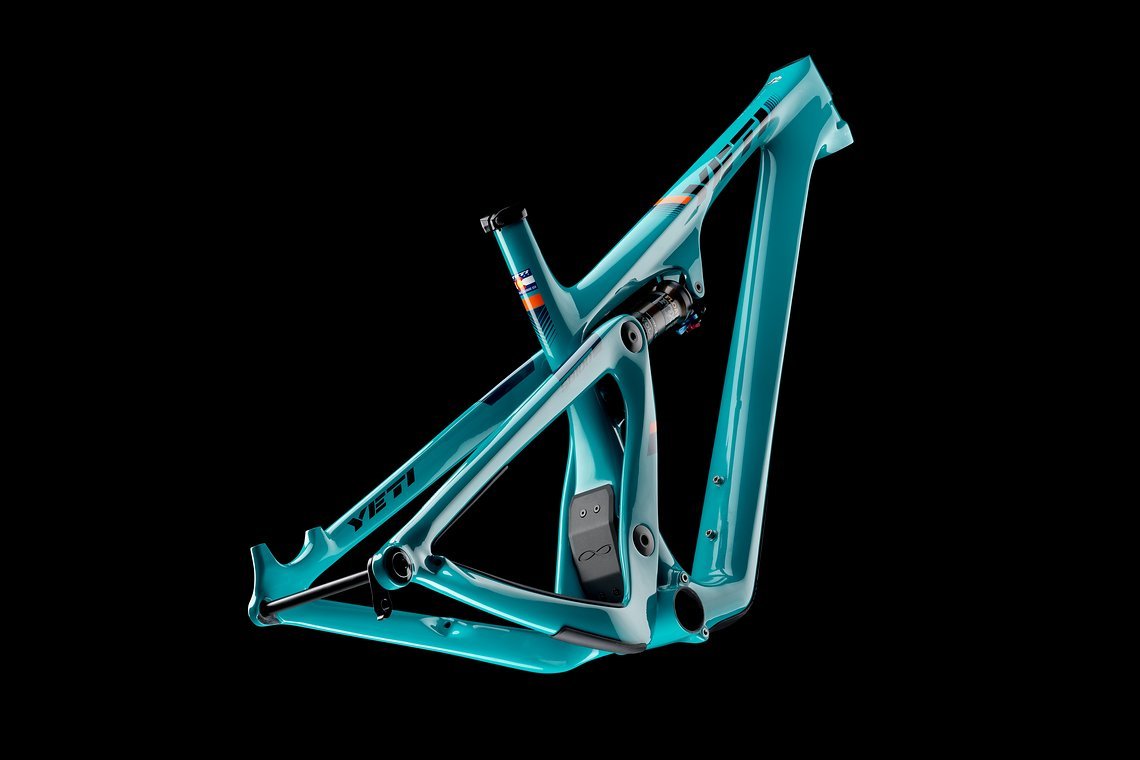

Mit 100 mm Federweg am Heck, 120 mm Federweg vorne, einer durchaus abfahrtsorientierten Geometrie und einer neuen Implementierung des interessanten Switch Infinity-Hinterbausystems will Yeti mit dem neuen Carbon-Fully SB100 die Grenzen zwischen Cross Country und Trailbike verschwimmen lassen. Wie gut das funktioniert, erfahrt ihr in unserem inzwischen erschienenen Test des Yeti SB100. Das Fully rollt auf 29″-Laufrädern und ist in zwei verschiedenen Carbon-Ausführungen erhältlich: Die hochwertige T-Series setzt auf ein besonders leichtes Layup, während die C-Series rund 250 Gramm schwerer sind und dafür den Geldbeutel (etwas) schonen.

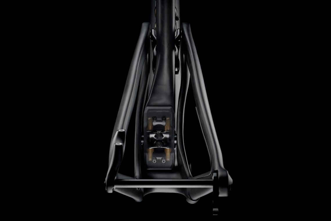

Die wohl auffälligste Neuerung ist jedoch die Implementierung des Yeti-typischen Switch Infinity-Systems. Dabei handelt es sich um den unteren Umlenkpunkt, der durch eine Linearführung ersetzt wurde und je nach Position im Federweg seine Bewegungsrichtung ändert. Yeti hat dieses System im neuen SB100 kurzerhand um 90° gedreht, sodass die goldene Linearführung nun mehr Platz in der Breite, dafür aber weniger Raum nach vorne einnimmt. Dadurch ist es Yeti nun möglich, ein (deutlich längeres) gerades Sattelrohr zu realisieren. Außerdem lässt sich nun problemlos ein Flaschenhalter im vorderen Rahmendreieck montieren.
Gleichzeitig bleiben die Vorteile des Switch Infinity-Systems bestehen:Zu Beginn des Federwegs, also in Bereichen, in denen der Fahrer pedaliert und beschleunigt, sorgt der nach oben steigende Drehpunkt für eine gesteigerte Antriebseffizienz, da er einem Einfedern durch Kettenzug entgegen wirkt. Im tieferen Bereich des Federwegs, wo der Fahrer sich in der Abfahrt und bei großen Schlägen bewegt, sorgt der sinkende Drehpunkt für einen reduzierten Pedalrückschlag.

Yeti hat dem SB100 eine vergleichsweise abfahrtsorientierte Geometrie spendiert und bietet den Trail-Alleskönner in vier Größen von S bis XL an. Auffällig ist, dass im Vergleich zu den vier aktuellen SB-Modellen die Sitzrohre deutlich kürzer geworden sind. Gleichzeitig ist der Reach gewachsen, sodass man nun je nach Vorliebe zu einer eher längeren oder eher kürzeren Version des Bikes greifen kann. Mit einem Lenkwinkel von 67,8° ist das Yeti SB100 für ein XC-lastiges Trailbike eher auf der flachen Seite unterwegs, die Kettenstreben sind mit einer Länge von 437 mm moderat lang. Ein gut 74° steiler Sitzwinkel soll für eine zentrale Sitzposition im Uphill sorgen. Da das Sitzrohr im Gegensatz zu den meisten anderen Bikes keinen Knick macht, kann man davon ausgehen, dass der Sitzwinkel auf dem Papier auch tatsächlich dem Sitzwinkel in der Realität entspricht.

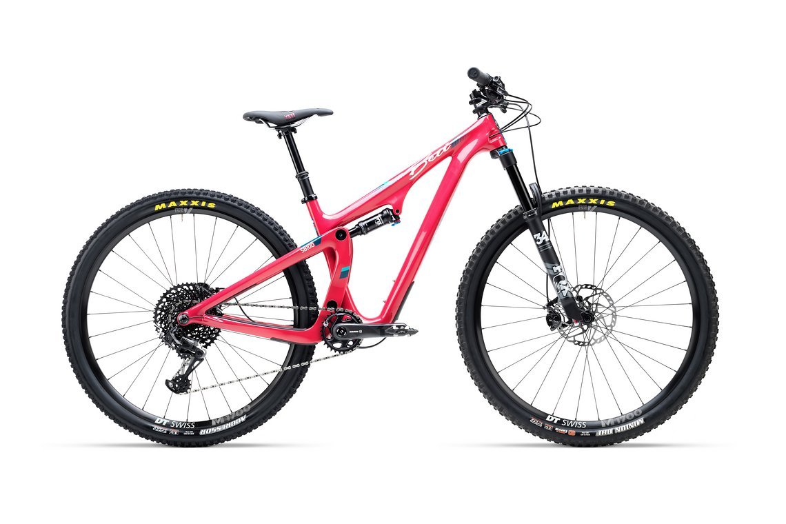

Yeti SB100 Beti
Neben dem regulären SB100 bietet Yeti mit dem SB100 Beti eine spezielle Damen-Version an, bei der der typische und zweifelhafte Ansatz “pink it and shrink it” zum Glück nur der halben Wahrheit entspricht. Der Rahmen der Damen-Variante ist in einem knalligen Korall-Farbton lackiert und nur bis Größe L erhältlich. Der Dämpfer verfügt über ein spezielles Tune für leichte(re) Fahrerinnen. Außerdem sind die Kurbeln kürzer als an der Herren-Version und Yeti verbaut einen anderen Sattel. Keine Unterschiede gibt es hinsichtlich der Geometrie und auch die Beti-Ausführung ist als T-Series, C-Series oder Rahmenkit erhältlich.
