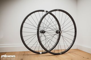

Die erst im vergangenen Jahr gegründete Firma Zeal ist vollkommen auf den Bau von Carbon-Laufradsätzen spezialisiert. Hinter dem Projekt, den etablierten Laufradspezialisten auf dem Markt die Stirn zu bieten, stecken zwei extrem erfahrene Köpfe der MTB-Branche. Sowohl der Niederländer Roland ten Brinke, lange Zeit bei SRAM aktiv und daraufhin Teil der im Straßenbereich sehr bekannten Laufradschmiede Fast Forward, als auch der Deutsche Daniel Bley, ehemaliger Marketing Manager bei Canyon, bringen sehr viel Know-How in das “Projekt” Zeal mit ein.
Der Mountainbike-Laufradsatz Zeal Houffa 25 besteht aus einer selbst entwickelten Felge und wird mit DT Swiss 240s-Naben und Sapim Aero-Messerspeichen aufgebaut. Im Testlaufrad wurde aufgrund von Lieferengpässen im Vorderrad eine Prototyp-Nabe aus dem Hause DT Swiss verbaut, was jedoch die Funktionalität des Laufrades in keinster Weise einschränkte. Im Verkauf werden laut Zeal nur hochwertige und kontrollierte Naben verwendet. Die Montage der Räder erfolgt von erfahrenen Laufradbauern und unterliegt Zeal zufolge einem extrem hohen Kontrollstandard. Der Lieferumfang beinhaltet nicht wie meist üblich nur die fertig eingespeichten Laufräder: Der Kunde erhält das Laufrad mit montierten Schwalbe-Reifen und inklusive einem Set Laufradtaschen.
  • Leichte und steife UD Vollcarbonfelge (nur 370 g)
  • Per Hand eingespeichte DT Swiss-Naben, Sapim Aero-Messerspeichen
  • Felgenhöhe: 25 mm
  • Felgenbreite innen: 25 mm / außen: 30 mm
  • Gewicht: 1585 g (Predictive Steering-Vorderradnabe, Boost-Hinterradnabe, inkl. Felgenband)
  • Kompatibilität mit nahezu allen Achsen, Boost Standard, SRAM/RockShox Predictive Steering oder Cannondale Lefty / AI (Asymmetric Integration) auf Anfrage
  • Freigegeben bis 120 kg Systemgewicht
Preis: 1399 € (Direktvertrieb) | Bikemarkt: Zeal Houffa 25 kaufen

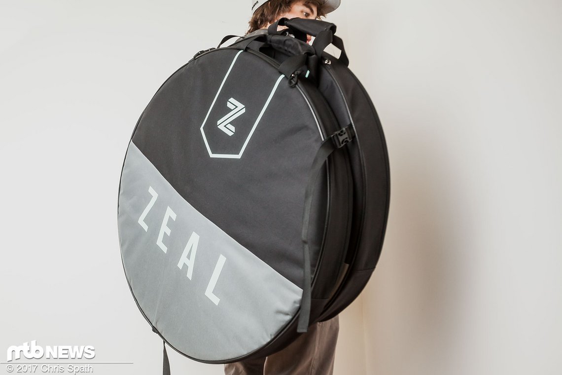

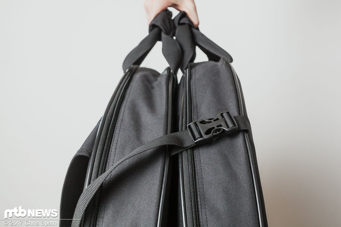

… denn im Karton verbirgt sich nicht nur der vormontierte Satz Laufräder, sondern auch eine wirklich praktische Laufradtasche
# … denn im Karton verbirgt sich nicht nur der vormontierte Satz Laufräder, sondern auch eine wirklich praktische Laufradtasche

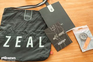

Aber auch die mitgelieferte Laufradtasche kann insbesondere für Rennfahrer von Nutzen sein. Zudem liegen dem Laufradsatz ein Datenblatt über alle Spezifikationen und ein Heft, das in eindrucksvoller Art und Weise die Philosophie der Marke Zeal darstellt, bei. Alles in allem wirkt das Konzept sehr hochwertig und edel.
Das Zubehörset des Laufradsatzes
# Das Zubehörset des Laufradsatzes – neben der Centerlockaufnahme für 6-Loch-Bremsscheiben liegt zudem ein Datenblatt über den Laufradsatz und ein Heft über die Firmenphilosophie der noch jungen Firma Zeal bei

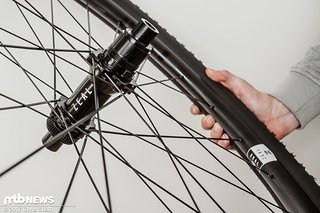

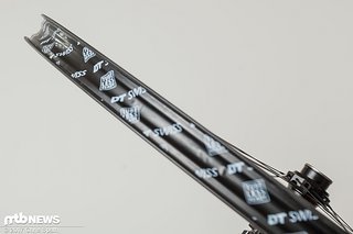

Betrachtet man nun den Laufradsatz selbst, wird dieser Eindruck bestätigt. Die mattschwarze Optik überzeugt, insbesondere das eingelaserte Logo des Nabenherstellers DT Swiss und von Zeal selbst auf der gegenüberliegenden Seite ist ein echter Hingucker.
Die eingelaserten Schriftzüge auf der Nabe sehen edel und schick aus
# Die eingelaserten Schriftzüge auf der Nabe sehen edel und schick aus

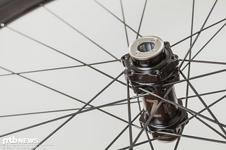

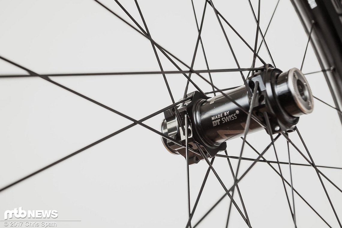

Die 240s-Naben von DT Swiss und die Speichen von Sapim wirken erwartungsgemäß hochwertig und sind in ihrer Anwendung komfortabel. Der stirnverzahnte Freilauf der DT Swiss 240s-Nabe mit kontaktlosen Dichtungen und Industrielagern ermöglicht eine werkzeugfreie Wartung bei potenziellen Defekten. Im kompletten Vorderrad und auf der linken Seite des Hinterrades werden die aerodynamisch optimierten Sapim CX-Ray-Speichen verwendet. Um eine erhöhte Seiten- und Verwindungssteifigkeit zu gewährleisten, werden Sapims CX-Spring-Speichen an der Antriebsseite des Hinterrads eingesetzt. Die Speichen werden durch einen vom Speichenlieferanten Sapim entwickelten Sicherungsmechanismus in den Nippeln mit der Felge verbunden.
Die Naben des Laufradsatzes stammen aus dem Hause DT Swiss und sind erfahrungsgemäß sehr unkompliziert in der Handhabung
# Die Naben des Laufradsatzes stammen aus dem Hause DT Swiss und sind erfahrungsgemäß sehr unkompliziert in der Handhabung

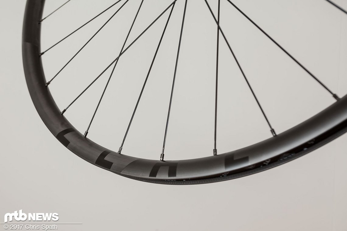

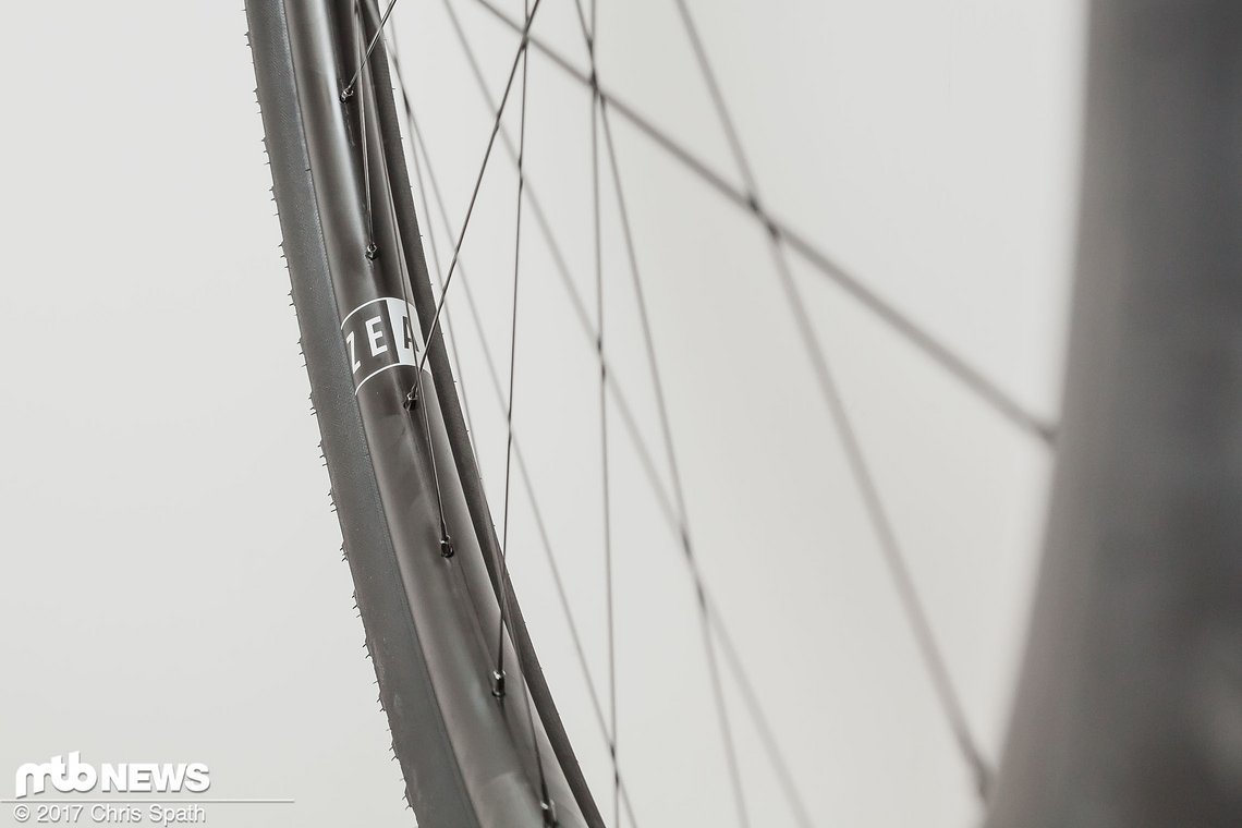

Blickt man auf die Felge selbst, fällt die fehlende Einbuchtung am Rand des Felgenhorns auf. Bei Carbon-Laufrädern ist es inzwischen fast schon gang und gäbe, die Felge ohne Haken am Felgenhorn, also “hookless”, zu konstruieren. So soll die Stabilität des Reifens im Felgenbett erhöht und mehr Grip generiert werden. Zudem soll die Schlagresistenz im Vergleich zu herkömmlichen Felgen deutlich besser sein.
Inzwischen fast selbstverständlich auf dem Markt der Carbon-Laufräder ist das hakenlose Felgenbett
# Inzwischen fast selbstverständlich auf dem Markt der Carbon-Laufräder ist das hakenlose Felgenbett – dieses soll die Fahrstabilität des Reifens erhöhen
Typisch für XC-Laufräder wurde auch der Zeal Houffa 25 mit 28 Speichen und einer zweifachen Speichenkreuzung versehen
# Typisch für XC-Laufräder wurde auch der Zeal Houffa 25 mit 28 Speichen und einer zweifachen Speichenkreuzung versehen
Mit seinem matt-schwarzen Carbon-Look und den leicht eingearbeiteten Schriftzügen wirkt der Laufradsatz sehr hochwertig
# Mit seinem matt-schwarzen Carbon-Look und den leicht eingearbeiteten Schriftzügen wirkt der Laufradsatz sehr hochwertig

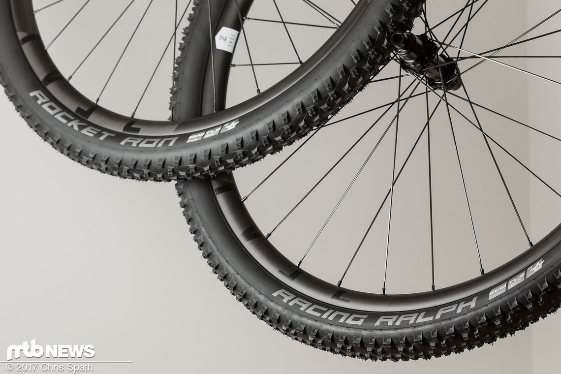

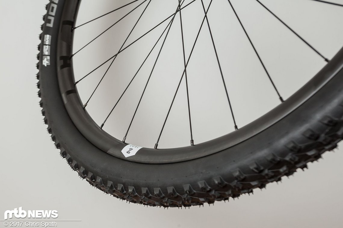

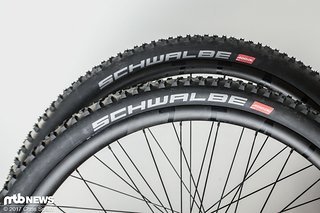

Über den Testzeitraum von einem halben Jahr wurde der Laufradsatz größtenteils auf Schwalbe Rocket Ron-Reifen in der neuen Addix Speed-Variante gefahren (2,25″ Breite), der Luftdruck lag meist zwischen 1,6 und 1,9 bar. Am Ende wurde auf dem Hinterrad ein Specialized Renegade montiert. Als Testrad kam ein Simplon Cirex 120 Race-Fully zum Einsatz.
Die Bereifung für den Testzeitraum von fast sechs Monaten
# Die Bereifung für den Testzeitraum von fast sechs Monaten – der Addix Speed Rocket Ron von Schwalbe in der Snake Skin Variante bei meist 1,6 – 1,9 bar sorgte für die Basis des Tests

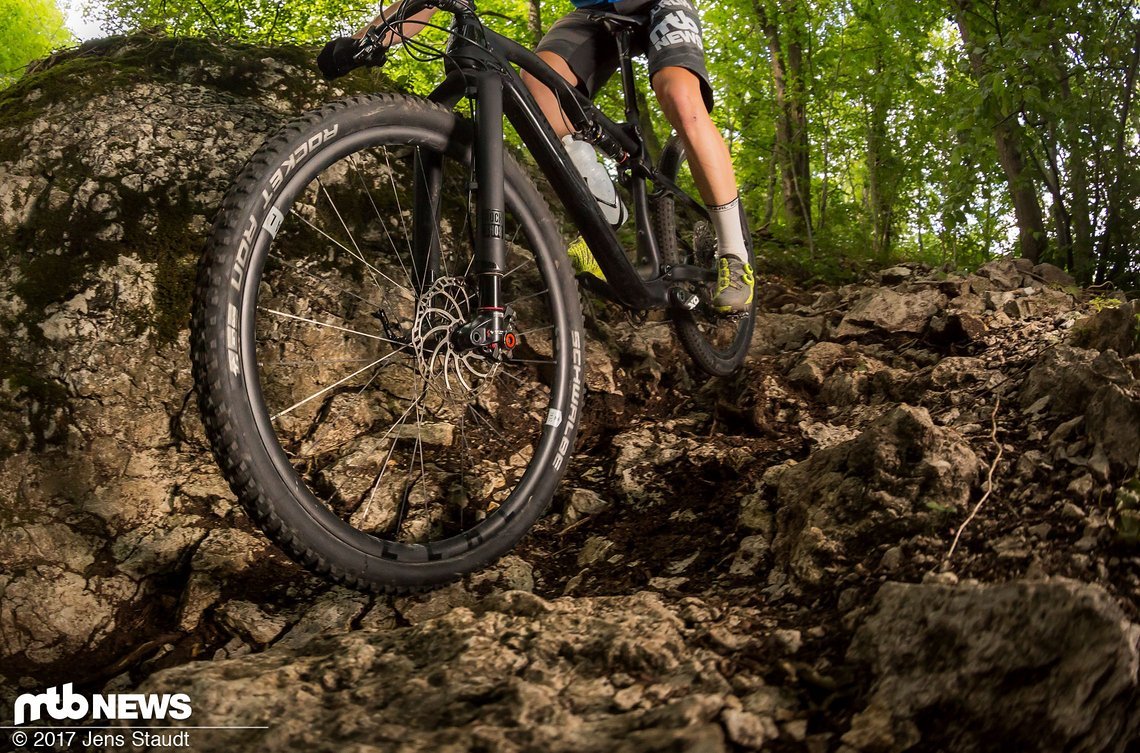

Und in der Tat: Die Laufräder bieten auf dem Trail fast alles, was man sich erwünscht. Insbesondere in Kurven mit hohen Geschwindigkeiten bleibt der Reifen dank der etwas breiteren Felge trotz teilweise geringem Luftdruck satt auf der Felge. Auch bei geringeren Geschwindigkeiten überzeugt der Laufradsatz durch ein spielerisches Handling trotz mancher Unruhen durch die etwas verwindungssteife RockShox RS-1-Federgabel. Nicht unbedingt ein Alleinstellungsmerkmal bei Laufrädern dieser Gewichtsklasse, doch im Gegensatz zu vielen anderen Konkurrenzprodukten überzeugt der Zeal Houffa 25 durch ein hohes Maß an Spurtreue. Etwaige Unruhen auf dem Trail kompensiert der Laufradsatz größtenteils und sorgt somit zu jedem Zeitpunkt für ein sicheres Abfahrtsverhalten auf dem Trail.
Auf dem Trail überzeugt der Zeal Houffa 25 durch ein extrem hohes Maß an Spurtreue
# Auf dem Trail überzeugt der Zeal Houffa 25 durch ein extrem hohes Maß an Spurtreue
