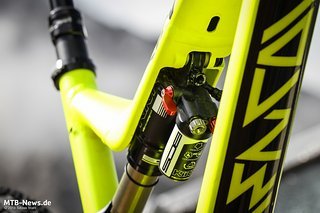

Die Besonderheit:
# Die Besonderheit: – der Dämpfer findet in einer Tasche im Oberrohr platz.

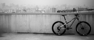

Commencal Meta AM (V4) 2015
In aller Kürze
Commencal hat das Meta AM in der vierten Generation grundlegend überarbeitet und präsentiert für 2015 einen neuen Hinterbau, der 150mm Federweg zur Verfügung stellt. Die erhöhte Progression und die angepasste Raderhebungskurve der Kinematik sollen dafür sorgen, dass das Rad besser zu pedalieren ist und bergab eine bessere Federungsperformance zeigt. Die Geometrie ist moderat auf die neuen 650b-Laufräder angepasst worden und das Gewicht des Rahmens konnte um ca. 500g gegenüber dem Vorgängermodell gesenkt werden.
Zur Markteinführung wird es vier Ausstattungsoptionen für die Kompletträder geben, wobei eine davon das neue Commencal À La Carte-Programm ist, im Rahmen dessen die Ausstattung individuell konfiguriert werden kann.

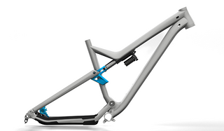

Der neue Rahmen - das Commencal Meta V4 ist schlanker und leichter geworden
# Der neue Rahmen - das Commencal Meta V4 ist schlanker und leichter geworden
Die neue Kinematik arbeitet progressiver und ist leichter.
# Die neue Kinematik arbeitet progressiver und ist leichter. – Beides soll den Fahrqualitäten zu Gute kommen.

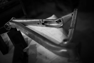

Speziell für Commencal werden die Drehpunkte erst nach dem Schweißen bearbeitet. So soll bestmögliche Toleranzeinhaltung gewährleistet werden.
# Speziell für Commencal werden die Drehpunkte erst nach dem Schweißen bearbeitet. So soll bestmögliche Toleranzeinhaltung gewährleistet werden. – Foto von Samuel Decout

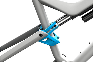

Hinterbau
Der Schlüssel zur Erreichung der oben genannten Ziele ist der Hinterbau am Meta V4 gewesen. Während das Grundprinzip eines eingelenkigen Hinterbaus mit mehrgelenkiger Abstützung unangetastet geblieben ist, verzichtet das V4 auf die komplizierte und kompakte Kinematik des V3 mit im Sitzrohr schwimmend aufgehängtem Dämpfer und setzt auf ein leichteres, schlankeres System, bei dem der Dämpfer über eine Umlenkung angesteuert und unter dem ausgehöhlten Oberrohr montiert wird. Zur Umgehung des Sitzrohres wird ähnlich wie bei Specialized eine Dämpferverlängerung montiert, doch in diesem Fall ist sie mit Seriendämpfern kompatibel und ermöglicht so den einfachen Tausch oder ein Upgrade des Federbeins.
Ein Nachteil der neuen Positionierung des Dämpfers ist, dass großvolumige Dämpfer wie etwa ein Cane Creek Double Barrel Air CS [Test] oder ein RockShox Vivid Air nicht montiert werden können. Hierzu ist der Platz zu knapp. Bei Commencal ist man sich jedoch sicher, dass die angebotenen Optionen mit RockShox Monarch Plus und optional einem BOS KIRK mehr als ausreichen, um dem Meta AM sein volles Abfahrtspotential zu entlocken.
Durch eine neue Positionierung der Drehpunkte und Hebelverhältnisse soll der Hinterbau des neuen META AM deutlich progressiver ausfallen, als der des Vorgängermodells. So soll weniger Federweg verschenkt werden und trotz eines besseren Ansprechverhaltens für beste Traktion im Endeffekt die selbe Durchschlagsicherheit erreicht werden. Gleichzeitig soll so die Pedalierbarkeit positiv beeinflusst worden sein.

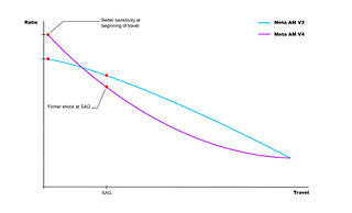

Alt gegen neu - der Hinterbau des META V4 ist progressiver geworden
# Alt gegen neu - der Hinterbau des META V4 ist progressiver geworden – Das soll sich sowohl im Uphill, als auch im Downhill positiv bemerkbar machen.
Ein besonderes Augenmerk hat auf der Positionierung des Hauptlagers gelegen: Eine optimale Raderhebungskurve erfordert einen höher gelegten Drehpunkt, während die Antriebseffizienz eine Anpassung von Drehpunktlage und Kettenblattgröße erfordert. In Anbetracht der bei 650b erforderlichen Absenkung des Innenlagers hat man bei Commencal hier einen Kompromiss gefunden, der einen sehr neutralen Antrieb mit einer zumindest anfänglich nach hinten weisenden Raderhebungskurve kombiniert. Der Verzicht auf einen Umwerfer und die Konzentration auf 1-fach Antriebe haben hier viele Freiheiten geschaffen, um den Drehpunkt möglichst frei positionieren zu können.

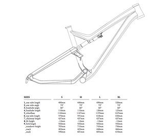

Geometrie
Die bewährte Geometrie des META V3 ist für das V4 moderat angepasst worden und basiert auf den neuen 27,5“ Laufrädern. Der Lenkwinkel bleibt bei 66°, was gegenwärtig das gängige Maß für Enduros zu sein scheint und verhindert, dass der Radstand trotz gewachsener Oberrohrlängen zu groß wird. Der effektive Sitzwinkel ist mit 74° gewohnt steil gewählt, so dass das Rad bergauf den Fahrer weit genug vorne positioniert. Dank der absenkbaren Teleskopsattelstützen gibt es im Downhill dennoch keine Probleme mit dem Sattel, der entsprechend weit nach vorne wandert.
Die Innenlagerabsenkung fällt mit 12mm relativ moderat aus, während die Reach-Werte im Bereich von 403mm (S) bis 466mm (XL) relativ lang ausfallen. Im direkten Vergleich mit den zuletzt gezeigten, besonders langen Geometrien von Orange, Canyon oder Mondraker sind diese Werte jedoch fast schon wieder moderat. Die entsprechenden Radstände reichen von 1144mm bis 1225mm. Im Gegensatz zu anderen Enduros setzt Commencal auf relativ lange Kettenstreben: 437mm messen sie im uneingefederten Zustand.
Alle relevanten Geometriemaße für die vier Rahmengrößen von S bis XL sind in der folgenden Grafik dargestellt:
Commencal META AM V4 - die Geometrie
# Commencal META AM V4 - die Geometrie
Die Geometrie des Meta V4 ist auf die Verwendung mit 150 bis 160mm Gabelfederweg ausgelegt und soll ihre optimale Leistungsfähigkeit in Kombination mit 50–60mm langen Vorbauten bringen. So soll gewährleistet sein, dass das Rad bergauf eine gute Krafteinleitung ermöglicht und viel Druck auf dem Vorderrad lastet. Team-Fahrer Pierre Edouard Ferry empfiehlt all jenen, die es vornehmlich auf die Abfahrt abgesehen haben, das Rad eventuell eine Nummer größer zu kaufen und einen 30mm Vorbau zu montieren.

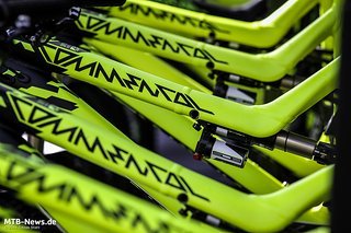

Farblich ein echtes Commencal - technisch eine komplette Neuentwicklung
# Farblich ein echtes Commencal - technisch eine komplette Neuentwicklung

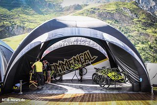

Bereit für den Kurztest: Die Commencal Testflotte
# Bereit für den Kurztest: Die Commencal Testflotte – Foto von Samuel Decout

Der Dämpfer verschwindet zu mehr als der Hälfte im Oberrohr.
# Der Dämpfer verschwindet zu mehr als der Hälfte im Oberrohr.

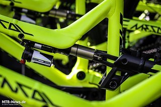

Die neue Umlenkung am Hinterbau - kompakt und progressiv.
# Die neue Umlenkung am Hinterbau - kompakt und progressiv.
Die Umlenkung von vorne
# Die Umlenkung von vorne
