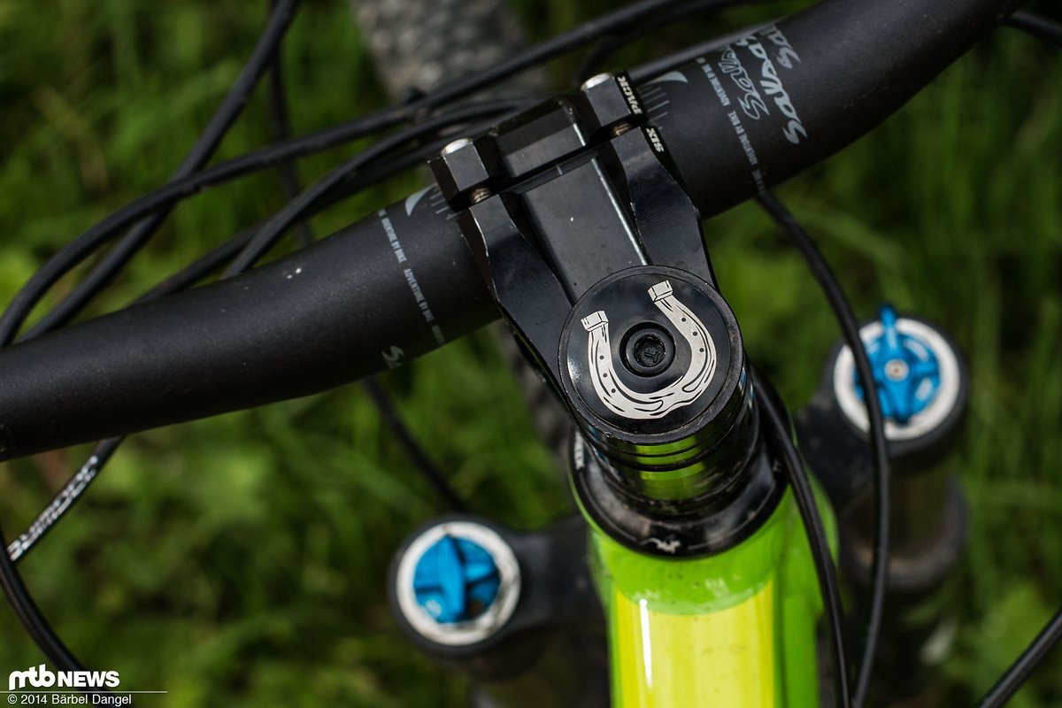

Hübsches Detail auf der Aheadkappe
# Hübsches Detail auf der Aheadkappe – Der 50mm Vorbau verbesserte das Handling des Bikes um Welten.

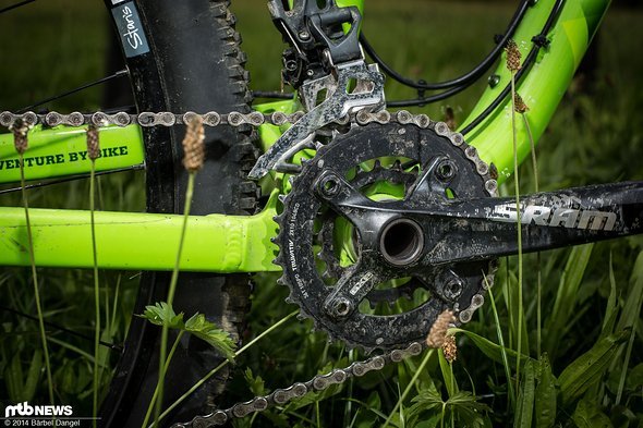

Fast schon oldschool
# Fast schon oldschool – Zweifach an der Front? Gibts noch und macht bei langen Touren mit müden Beinen auch irgendwann Sinn.

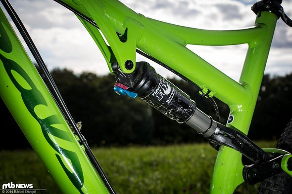

Perfekt für den Einsatzzweck
# Perfekt für den Einsatzzweck – Eine solide Performance im Traileinsatz und ein gut erreichbarer CTD Hebel am Fox Float Dämpfer.
Der Hinterbau verhält sich dabei ziemlich ruhig und kann über einen schnellen Griff unters Oberrohr, am leicht erreichbaren Hebel für die Lowspeed-Druckstufe am Fox Float CTD, auf Wunsch noch weiter still gelegt werden. Ich bin zumeist ein Fan von einer Einstellung für alles und so beließ ich die Einstellung oft für die komplette Fahrt im „Trail“-Modus.

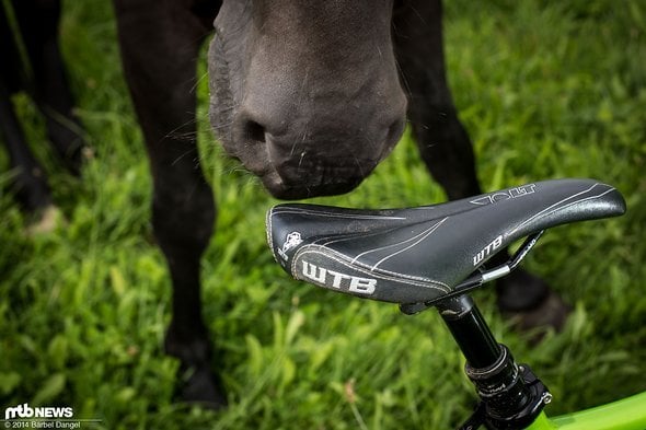

WTB Volt
# WTB Volt – Sattelpassform ist immer eine Frage der eigenen Hinterseite. Der WTB Volt sorgte bei mir für einen angenehmen Sitz.

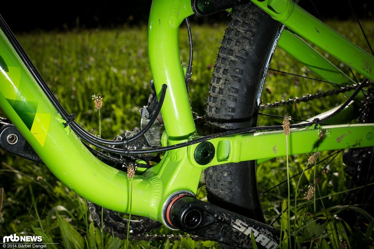

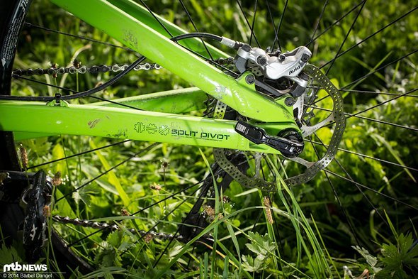

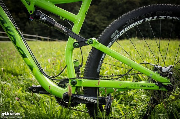

Split Pivot findet sich mittlerweile an vielen Bikes
# Split Pivot findet sich mittlerweile an vielen Bikes – Ein simples Layout des Split Pivot Hinterbaus von Dave Weagle steuert einen Fox Float an.

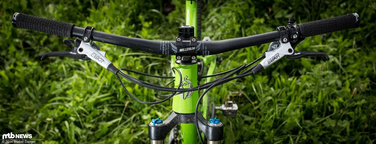

Wäscheleinen
# Wäscheleinen – Ein Umwerfer vorne und eine Reverb Stealth fordern ihren Tribut. Kabelgewirr an der Lenkzentrale.

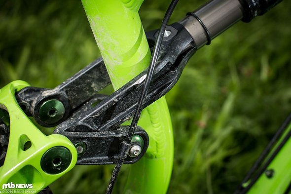

Abrieb in der B-Note
# Abrieb in der B-Note – Die Außenhülle ist mit einer Klemme am Drehpunkt fixiert, reibt aber beim Einfedern am Umlenkhebel.

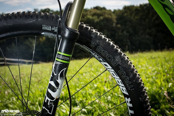

Fox 32 und sehr leichte ZTR Rapid Felgen
# Fox 32 und sehr leichte ZTR Rapid Felgen – Die Fox verrichtete auf Singletrails sorgenfrei und unauffällig ihren Dienst. Bei den ZTR-Felgen sollte man ein wenig die rustikale Komponente im eigenen Fahrstil überdenken, wenn man länger an ihnen Freude haben möchte.

  • Serienmäßige Zugbefestigung scheuert am Umlenkhebel
