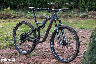

Salsa Horsethief Carbon im Test: Mit seinem 29″-Trailbike konnte Salsa in der Vergangenheit bereits zwei Mal die Tester von MTB-News begeistern. Ein erstes Kennenlernen des Pferdediebs und der Test des Carbon-Nachfolgers machten uns neugierig auf die 2019 erschienene nächste Evolutionsstufe des Salsa Horsethief. Der Federweg von 130/120 mm ist geblieben, die 29″-Laufräder ebenfalls. Komplett neu entwickelt wurde hingegen der Carbon-Rahmen, der mit einem Custom-Aufbau inklusive Cane Creek-Fahrwerk von uns über die Trails gescheucht wurde. Sind aller guten Dinge drei? Wie positioniert sich das aktualisierte Salsa Horsethief im Test?

Das Horsethief hat Salsa schon eine ganze Weile im Programm. An den Eckdaten hat sich in den letzten Jahren nicht allzu viel verändert: Das Rad steht auf 29″-Laufrädern, bietet aber ausreichend Platz, um bis zu 3,0″ dicke 27,5″-Reifen aufzunehmen. Vorne kann das Rad wahlweise mit 140 oder 130 mm-Federgabeln gefahren werden. Am Heck gibt es 120 mm Federweg, angelenkt durch Dave Weagles Split Pivot-Design. Die Grundlage für das ganze Paket stellt ein formschöner Carbon-Rahmen. Dank Flip Chip am hinteren Dämpferauge lässt sich die Geometrie des Bikes ein klein wenig anpassen.
Was sagt Salsa selbst zum Rad? Das Horsethief soll ein vielfältiges Bike für den Trail-Einsatz und Erkundungs-Missionen im Gelände sein. Wer ein Rad sucht, mit dem man so viele Trails wie möglich befahren kann, soll mit dieser Plattform goldrichtig liegen. Mehrere Möglichkeiten für Wasserflaschen, Werkzeug oder sonstige Taschen bietet das Rad am Rahmen.

Auch wenn Salsa auf der Website Kompletträder listet, gibt es in Deutschland aktuell nur den Rahmen einzeln zu erwerben. Dementsprechend ist unser Testrad ein kompletter Custom-Aufbau, der mit Teilen aus dem Cosmic Sports-Portfolio ausgestattet ist. Konkret bedeutet das: Teile von Cane Creek, e*thirteen, Formula und Crankbrothers.
Als Fahrwerk dient eine potente Kombination aus Cane Creek Helm Works-Series mit 130 mm Federweg und dem Double Barrel Air-Dämpfer mit Climb Switch. Neben der Highline-Sattelstütze kommt auch der Laufradsatz aus dem Hause Crankbrothers. Verbaut sind die Synthesis-Laufräder mit verschiedenen Maulweiten für vorne und hinten. Abgesehen vom SRAM X01-Schaltwerk kommt der Antrieb von e*thirteen. Aber nicht nur Kassette und Kurbel tragen den e*thirteen-Schriftzug – auch das Cockpit und die Reifen stammen vom amerikanischen Komponenten-Hersteller. Abgerundet wird der Salsa Horsethief-Aufbau durch eine Formula Cura Zweikolben-Bremse sowie Griffen und Rahmenschutz-Folie von Lizard Skins.

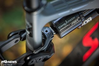

Am Heck kommt der Cane Creek Double Barrel mit Climb Switch zum Einsatz
# Am Heck kommt der Cane Creek Double Barrel mit Climb Switch zum Einsatz - Aus dem vielfältig einstellbaren Dämpfer presst die Kinematik die 120 mm Federweg.

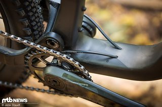

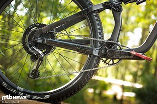

Angetrieben wird durch einen Mix aus e*thirteen- und SRAM-Teilen
# Angetrieben wird durch einen Mix aus e*thirteen- und SRAM-Teilen - e*thirteens TRS-Kassette bietet in der 12-fach-Ausführung eine noch größere Bandbreite als die Eagle-Kassetten. Geschaltet wird mit einem X01-Eagle-Schaltwerk.

Am Dämpfer gibt es dann aber doch noch etwas zu entdecken: An der Verbindung zwischen Dämpfer und Dämpfer-Verlängerung ist ein Flip Chip eingesetzt. Auch der Hinterbau selbst ist nicht unspannend. Salsa verwendet einen Split Pivot-Hinterbau. Im Grunde handelt es sich dabei um einen abgestützten Eingelenker. Die Besonderheit an diesem Design ist, dass Hinterradachse und der Drehpunkt zwischen Sitz- und Kettenstrebe konzentrisch zueinander liegen. Diese Konstruktion ermöglicht es, den Einfluss der Bremskräfte auf die Federung zu minimieren.

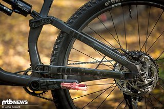

Drehpunkt und Hinterrad teilen sich am Salsa Horsethief Carbon die gleiche Achse
# Drehpunkt und Hinterrad teilen sich am Salsa Horsethief Carbon die gleiche Achse - Der Split Pivot-Ansatz soll die Bremskräfte von der Federung entkoppeln.

    Marketing smilie ...mir lag beim Betrachten des Rahmens beschiss auf der Zunge.
    Wiedermal kein Bild von streng 90° mit hohem Sattel - wo bitte steckt da ein 74° Sitzwinkel?
    Wenn man sich die komplett eingeschobene Stütze und den Sattel darauf ansieht, dann
    wird das mal wieder <70° bei adäquater Höhe.
    Ich verstehe die Industrie nicht...
