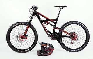

Nachher: mein vollständig überarbeitetes Specialized Enduro Comp als Bike der Woche
# Nachher: mein vollständig überarbeitetes Specialized Enduro Comp als Bike der Woche – vielen Dank an das Fotostudio Studio Zenner in Sinn für das tolle Shooting und die erstklassigen Bilder

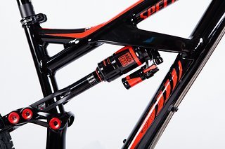

Für den durchgängigen Look sind auch die Schrauben am Rahmen und der Einstellhebel am Dämpfer rot eloxiert worden
# Für den durchgängigen Look sind auch die Schrauben am Rahmen und der Einstellhebel am Dämpfer rot eloxiert worden

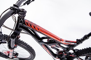

100% Custom: Beim Rahmendesign habe ich mich ausgetobt, um alles so zu gestalten wie ich es mir vorgestellt habe
# 100% Custom: Beim Rahmendesign habe ich mich ausgetobt, um alles so zu gestalten wie ich es mir vorgestellt habe – vielen Dank für die Unterstützung an IBC-User schneidwerk, der für mich die Aufkleber hergestellt hat

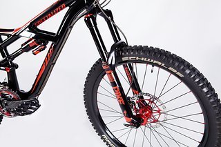

An der Pike habe ich das Design des Rahmens fortgesetzt
# An der Pike habe ich das Design des Rahmens fortgesetzt

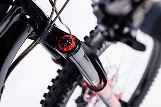

Die RockShox Pike (160 mm) hat ein MRC FAST Suspension 3Way Factory Kit spendiert bekommen, selbstverständlich mit rotem Einstellknopf
# Die RockShox Pike (160 mm) hat ein MRC FAST Suspension 3Way Factory Kit spendiert bekommen, selbstverständlich mit rotem Einstellknopf – ein kleines aber wichtiges Detail ist der rote O-Ring zur Einstellung des SAG.
Nach ein paar Testfahrten in dieser Kombination mit der Pike fehlte noch das i-Tüpfelchen. Also einen Termin mit Hausbesuch bei MRC FAST Suspension in Bamberg vereinbart. (Christopher May, Top Service, nette fachgerechte Beratung und professionelle Ausführung, danke!) Dort bekam die Pike das FAST Suspension 3Way Factory Kit implantiert. Dämpfer und Gabel wurden auf mich abgestimmt.
Die Einstellung der High- und Lowspeed Druckstufen steigern das feinfühlige Ansprechverhalten und die Performance (Gripniveau) und sorgt für ein optimales Fahrgefühl. Die Gabel harmoniert mit dem Dämpfer, als sei es eine Einheit. Unterm Strich habe ich das Bike in allen Bereichen verbessert, von der Optik bis hin zum Handling!

So sieht es aus: mein Specialized Enduro Comp 2014
# So sieht es aus: mein Specialized Enduro Comp 2014 – das Farbschema setzt sich auch am Helm fort
