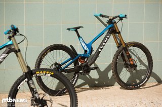

Canyon Sender im Überblick
  • 200 mm Federweg an Front und Heck
  • 27.5″ Laufräder
  • Gewicht Komplettbike Topmodell 15,9 kg (inkl. Pedale)
  • Carbon Hauptrahmen mit Aluhinterbau
  • Tauschbare Rahmenprotektoren an Unterrohr, Kettenstrebe und zusätzlicher „Fersenstreifschutz“
  • Integrierte Gabelanschläge
  • Interne Zugführung inklusive Schaumstoffhülle zur Geräuschunterdrückung
  • „The goal was to build a real race bike!“ Fabien Barel
  • Auf Luftdämpfer hin entwickelt
  • Kennlinie: Unten raus sensibel, stabile Plattform in der Mitte, Durchschlagsschutz am Ende
  • Hinterbau industriegelagert. Teilweise oversize.
  • Schwimmend Igus polymer-gelagertes MX Link, um Dämpfer von Querkräften zu entkoppeln.
  • Preise: Sender CF 7.0 – 3599 € // Sender CF 8.0 – 4299 € // Sender CF 9.0 – 4799 € // Sender CF Frameset – 2699 €

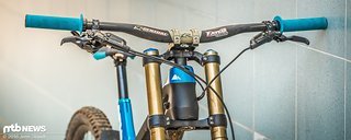

Das dicke Steuerrohr passt sehr gut mit der bulligen 40 zusammen
# Das dicke Steuerrohr passt sehr gut mit der bulligen 40 zusammen

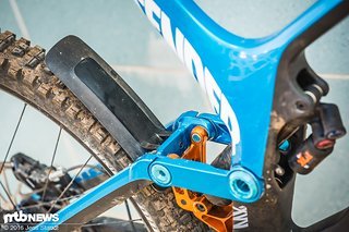

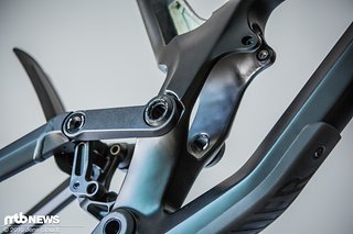

MX Umlenkung
# MX Umlenkung – In der Testphase für den Hinterbau verwendete Canyon verschiedene Umlenkhebel um den Hinterbau ideal auf das gewünschte Ziel hin abzustimmen.
Gabelstopper und Leitungseingang
# Gabelstopper und Leitungseingang
Wenig Rotation soll Verschleiss vorbeugen
# Wenig Rotation soll Verschleiss vorbeugen – In Summe bewegen sich die Lager nur wenige Grad durch den Federweg hindurch. So soll ein geringerer Verschleiss im Dauerbetrieb möglich sein.

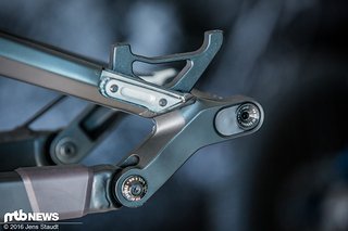

Verstelloption am Heck für Bremse...
# Verstelloption am Heck für Bremse... – Eine verstellbare Kettenstrebe bringt einiges an Konstruktionsaufwand mit sich. Nicht nur die Bremse...
...und Schaltwerk
# ...und Schaltwerk – ...sondern auch das Schaltauge muss in der Position angepasst werden.
Verstellbar
# Verstellbar – Oben Aluminium und die variable Bremsaufnahme und unten ein kleiner Gummischutz für die reibenden Fersen der Flatpedalpiloten. In der Serie wird hier vermutlich noch mit einem Kleber gearbeitet. Bei mir ging das Verhüterli verloren auf dem Trail.

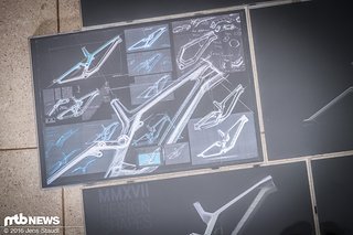

„Was die Linienführung angeht, wollte man nicht nur ein hochskaliertes Strive anbieten.“ Mit diesen Worten führt Canyon Industriedesigner Peter Kettenring die Präsentation in Richtung der optischen Erscheinung des Rahmens. Auf verschiedenen Tafeln zeigt er die Entwicklungsstufen des Rahmens von der Grundinspiration im Sportwagenbereich über Handskizzen hin zu Renderings.
Handskizzen gehen schnell und geben die spätere Richtung vor
# Handskizzen gehen schnell und geben die spätere Richtung vor
Von dann an gehts in den Rechner...
# Von dann an gehts in den Rechner...
...bis man zum gewünschten Ergebnis kommt.
# ...bis man zum gewünschten Ergebnis kommt.

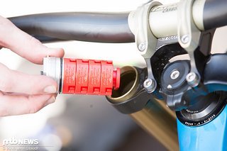

Vier Volumenspacer waren werkseitig in der Fox 40 montiert
# Vier Volumenspacer waren werkseitig in der Fox 40 montiert
Am Heck landeten wir bei 200 psi mit 6 Volumenspacern. Da ich auf einem Rahmen in XL unterwegs war, entschied ich mich aufgrund des langen Reaches direkt auch, die Kettenstreben auf die lange Position von 446 mm zu bringen, um meinen Schwerpukt auszugleichen. Den Lenkwinkel beließ ich in der mittleren Einstellung von 63°. Da ich auf Flatpedals unterwegs war und damit gegenüber Klicks eine etwas rückwärtigere Position auf dem Rad einnahm, konnte ich so zu wenig Druck/Grip am Vorderrad entgegen wirken.

Dickes Ding
# Dickes Ding – Die Luftkammer des Float X2 lässt sich je nach Belieben mit Volumenspacern abstimmen
