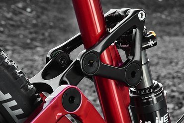

Verantwortlich für das effziente Fahrwerk ist das LAST-typische Federungssystem mit einem durch Umlenkhebel angelenkten Dämpfer metrischen Standards. Hierdurch kann die Kennlinie des Federungssystems unabhängig von anderen Faktoren wie beispielsweise der Raderhebungskurve festgelegt werden. Im mittleren Bereich ist die Kennlinie linear bis leicht progressiv, so dass der verfügbare Federweg optimal genutzt wird. Zum Ende wird das System stark progressiv. Das Ergebnis ist hervorragendes Feedback vom Untergrund, dass das Abziehen an Bodenwellen und aktives Fahren auch durch kurvige Trails unterstützt.

Langfristigen Spaß garantieren die werksseitig montierten, vollkugeligen Edelstahllager von Endurobearings. An allen Drehpunkten werden Lagerbolzen aus hochfestem Aluminium mit unempfndlichen Regelgewinden eingesetzt, die gleichzeitig die Lager abdeckt.
# Langfristigen Spaß garantieren die werksseitig montierten, vollkugeligen Edelstahllager von Endurobearings. An allen Drehpunkten werden Lagerbolzen aus hochfestem Aluminium mit unempfndlichen Regelgewinden eingesetzt, die gleichzeitig die Lager abdeckt. – © Paul Masukowitz

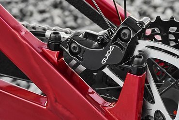

Die Steckachse wird in einen tauschbaren Gewindeeinsatz im Hinterbau eingeschraubt. Sollten die Gewinde der Postmount-Aufnahme Schaden nehmen, so bieten die Ausfallenden Platz für Tonnenmuttern, die einfach eingelegt werden können.
# Die Steckachse wird in einen tauschbaren Gewindeeinsatz im Hinterbau eingeschraubt. Sollten die Gewinde der Postmount-Aufnahme Schaden nehmen, so bieten die Ausfallenden Platz für Tonnenmuttern, die einfach eingelegt werden können. – © Paul Masukowitz
