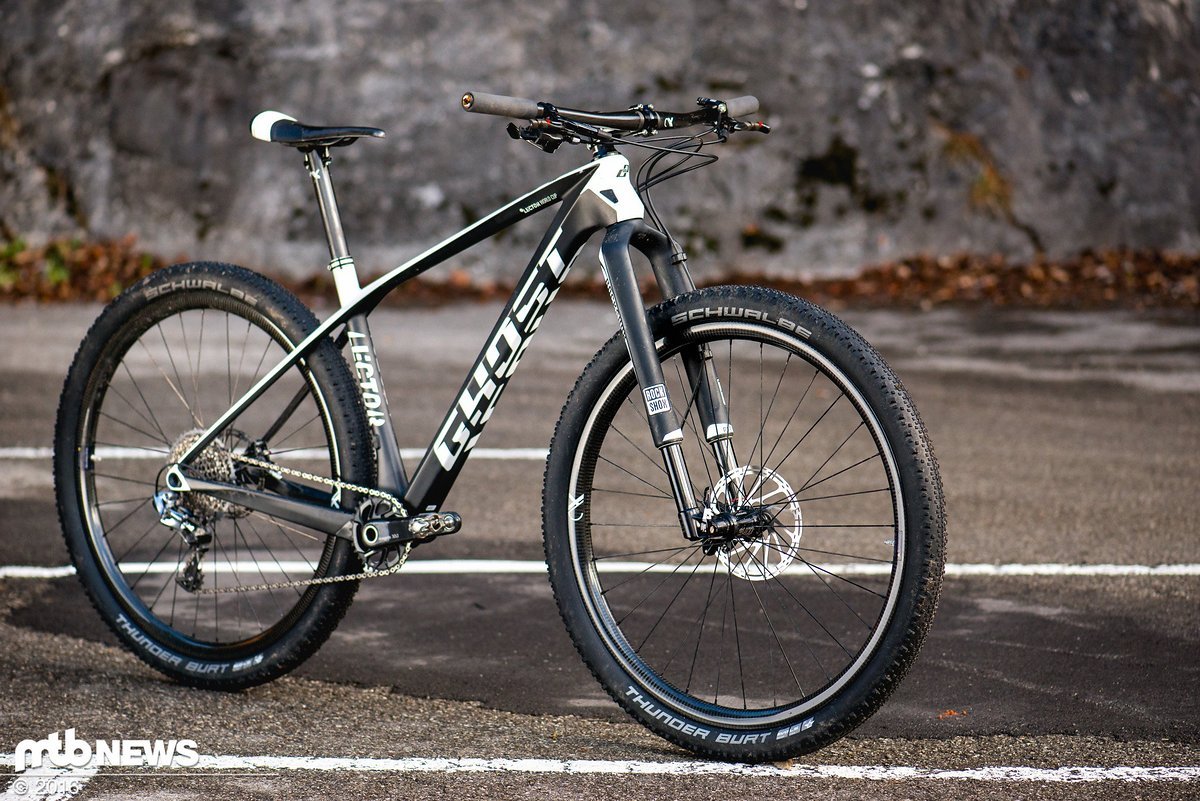

Das Ghost Lector ULC in der Teamausstattung
Das Ghost Lector ULC in der Teamausstattung - Extrem steif, extrem leicht, aber leider auch extrem teuer

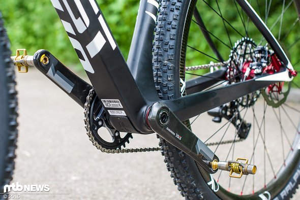

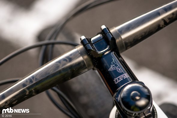

Edlere Anbauteile findet man auf dem Markt fast nicht
Edlere Anbauteile findet man auf dem Markt fast nicht - Tune und AX-Lightness Parts drücken das Gewicht deutlich nach unten

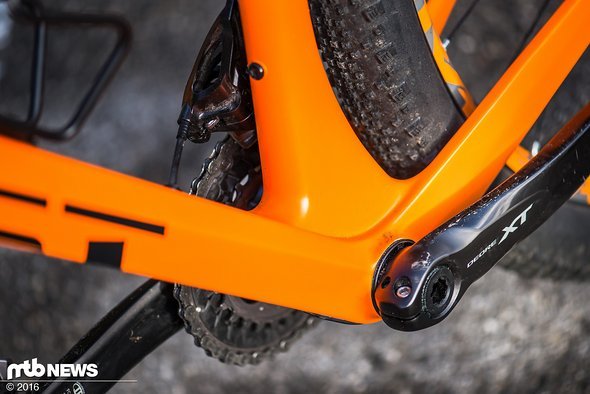

Der sehr massive Tretlagerbereich sorgt für eine hohe Steifigkeit.
# Das Ghost Lector ULC in der Teamausstattung - Extrem steif, extrem leicht, aber leider auch extrem teuer
# Edlere Anbauteile findet man auf dem Markt fast nicht - Tune und AX-Lightness Parts drücken das Gewicht deutlich nach unten
# Der sehr massive Tretlagerbereich sorgt für eine hohe Steifigkeit.
Damit schlägt Ghost einen komplett anderen Weg als die Mitbewerber Focus Raven und Canyon Exceed ein, welche ebenfalls letztes Jahr vorgestellt wurden.
