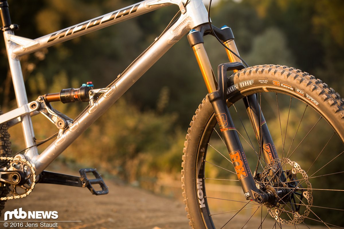

Kaum ein anderer Fahrradhersteller ist so sehr mit den Begriffen Schweißnaht und CNC-Fräsoptik verknüpft wie Nicolai. Hope gäbe es da noch – dieser Gemeinsamkeiten ist man sich auch bei Nicolai bewusst, weshalb sich seit geraumer Zeit Kurbeln, Vorbauten, Naben und Bremsen aus dem kleinen englischen Städtchen Barnoldswick Platz an diversen Nicolai-Komplettbikes finden.
Feine Schweissnähte und Frästeile finden sich überall am G13
# Feine Schweissnähte und Frästeile finden sich überall am G13
Am Gussett zwischen Ober- und Unterrohr findet die Leitungshalterung platz
# Am Gussett zwischen Ober- und Unterrohr findet die Leitungshalterung platz
65,2° oder doch lieber 64,5°?
# 65,2° oder doch lieber 64,5°?
Die Frästeile, welche im Hause Nicolai gefertigt werden, bestechen nicht nur durch eine hübsche Optik, sie bieten auch durchdachte Funktionen: So finden sich alle Züge sauber sortiert unter schicken Leitungsklemmen oder an kleinen Kabelbindern, die durch dezente Bohrungen über dem Tretlagerbereich laufen. An der sehr massiv ausgeführten Umlenkwippe hat man die Option, den Dämpfer in zwei Positionen einzuhängen, „High“ und „Low“.

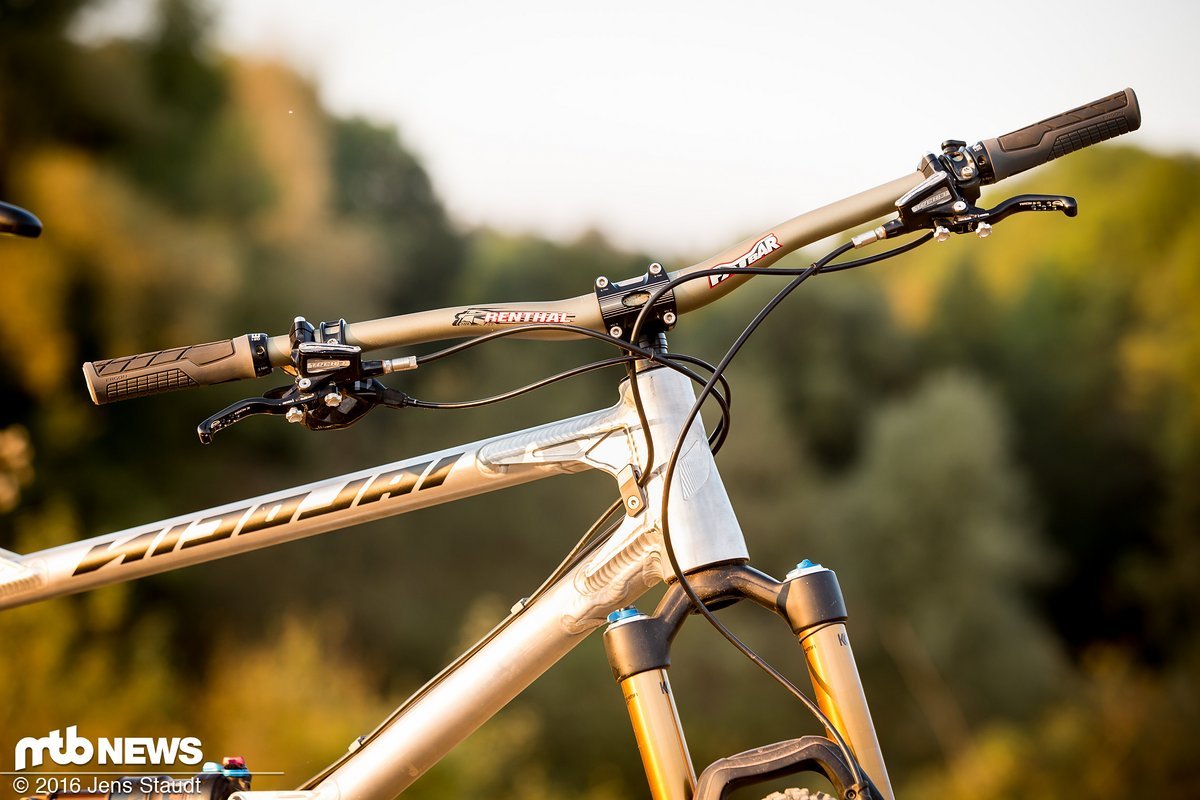

Wohin man schaut, findet sich am G13 Hope-Ausstattung...
# Wohin man schaut, findet sich am G13 Hope-Ausstattung...
...neben dem Vorbau und den Naben...
# ...neben dem Vorbau und den Naben...
...sind auch Bremsen, Sattelklemme...
# ...sind auch Bremsen, Sattelklemme...
...und Kurbel aus der Kultfirma aus Barnoldswick
# ...und Kurbel aus der Kultfirma aus Barnoldswick
Wie bereits erwähnt, fiel die Wahl der Komponenten nicht von ungefähr auf Hope – optisch könnte es wohl kaum eine bessere Zusammenarbeit geben. Die Frästeile am Rahmen und den Anbauteilen ergänzen sich perfekt. Um das Gewicht nicht zu sehr in die Höhe zu treiben, griff man beim Fahrwerk nicht zur FOX 36 und dem Float X oder X2, sondern zum Float DPS und zur 34 Fit4. Beide Federelemente verfügen über die Feinjustage der Lowspeeddruckstufe im offenen Modus sowie zwei weitere fest definierte Modi für eine mittelfeste und eine feste Einstellung, die vor allem auf langen Anstiegen auf Asphalt Sinn ergeben.

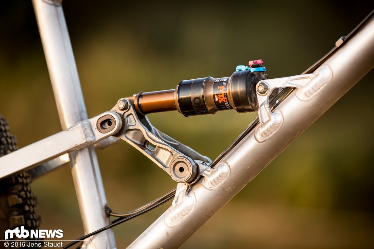

...das Heck wird vom Fox Float DPS EVOL gebändigt.
# ...das Heck wird vom Fox Float DPS EVOL gebändigt.

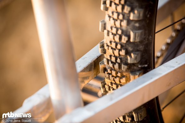

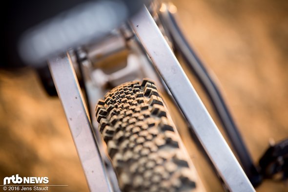

An den Laufrädern sind Continental Trailking Reifen auf WTB KOM Felgen montiert. Das Rad bringt in Serienausstattung und Größe XL 13,75 kg auf die Waage – inklusive Schläuchen, ohne Pedale.

Der Dämpfer war im Test etwas überfordert, für aggressive Fahrer ist ein potenteres Fahrwerk zu empfehlen
# Der Dämpfer war im Test etwas überfordert, für aggressive Fahrer ist ein potenteres Fahrwerk zu empfehlen
