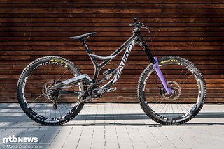

Ganz unerwartet ist die Präsentation der neuen Federgabel sicher nicht – das AB Devinci Italy-Team mit einigen der italienischen Topfahrern wie Francesco Colombo oder Loris Revelli war stark in die Entwicklung eingebunden und seit Anfang des Jahres auf einer auffällig “getarnten” Prototypen-Version im World Cup und EDC zu sehen. Letzte Woche teaserte Formula zusätzlich mit einem Video – die Details und Hintergründe des fertigen Produkts waren jedoch bis zuletzt relativ geheim.

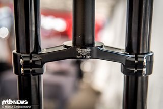

Das Casting der Formula Nero ist identisch mit dem der Selva – sie verfügt somit über dieselben 35 mm Standrohre und die Hexagon-Technologie im Casting, die laut Hersteller genau das richtige Verhältnis zwischen Steifigkeit und Flex bieten sollen. Die 20 mm Boost-Ausfallenden sind 110 mm breit, allerdings sitzt die Bremsscheibe weiter außen als bisher. Laut Formula wird sich der neue Standard durchsetzen, weshalb sie sich gezwungen sehen mitzugehen – allerdings liefern sie zu jeder Gabel einen Adapter für die Bremsscheibe mit, der es erlaubt, reguläre 20 mm Downhill-Laufräder zu fahren. Flexibel ist Formula auch bei der Laufradgröße und dem Gabelschaft: Es wird Modelle in 27,5″ und 29″ und sowohl mit 1 1/8″ als auch Tapered-Gabelschaft geben.

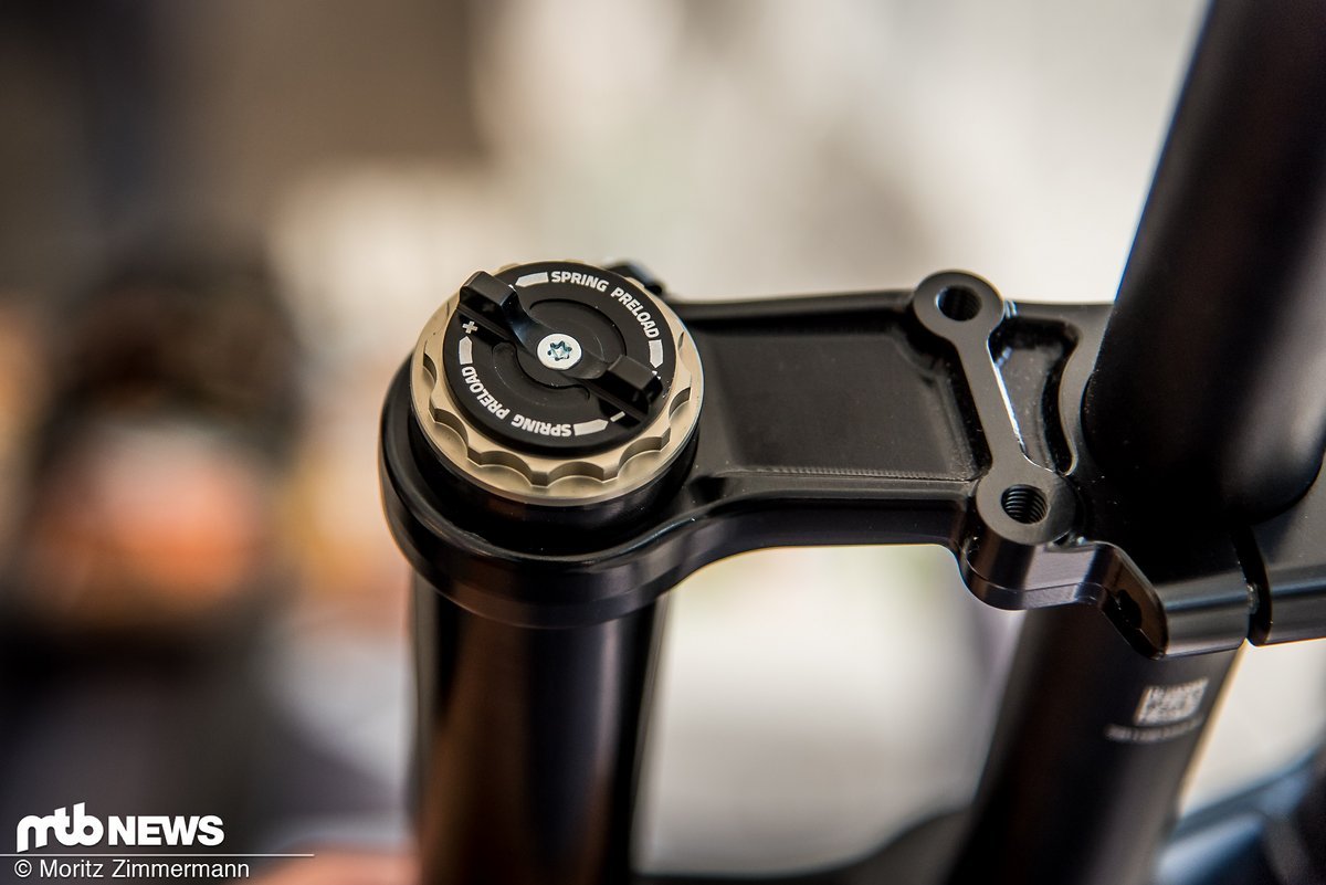

Die Stahlfeder-Variante Formula Nero C verfügt über eine extern einstellbare Federvorspannung und wird mit drei verschiedenen Federhärten ausgeliefert. Allerdings ist sie mit allen bekannten 35 mm Downhill-Federn kompatibel – wer möchte, kann also auch auf eine Race Only Springs-Feder zurückgreifen, die aktuell im World Cup sehr beliebt ist.

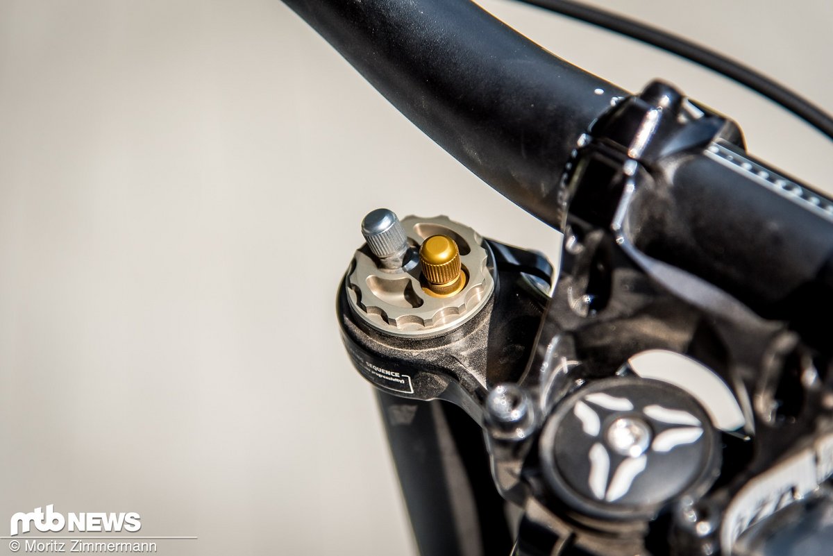

3Air-System – 3 Luftkammern für ein Halleluja
Schlüsseltechnologie der neuen Formula Nero R-Federgabel ist die neue 3Air-Luftfeder. Drei Luftkammern klingen erstmal ziemlich kompliziert – als die Entwickler mit dieser Idee ankamen, blockierte die Marketing-Abteilung zunächst auch vehement, da sich befürchtete, ein zu kompliziertes Setup könnte potenzielle Kunden verschrecken. Letztendlich überwogen die Vorteile, vor allem die sehr flexible und schnelle Anpassung der Kennlinie mit einer Dämpferpumpe, jedoch die Bedenken. Um Verwirrung und Fehlern beim Setup vorzubeugen, sind die drei Luftkammern mit den klassischen Medaillen-Farben im Rennsport gekennzeichnet: Gold, Silber und Bronze. Diese geben gleichzeitig die immer einzuhaltende Reihenfolge beim Setup an.
Das Team von Formula legt großen Wert darauf, dass sich die goldene Kammer anders verhält als eine traditionelle Bottom-Out-Luftkammer. Diese sorgt in der Regel dafür, dass die Federrate ganz am Ende des Federwegs stark ansteigt – laut Formula erfolgt dies oft sehr plötzlich und unkontrolliert. Ihr System hingegen greift schon ab zirka der Hälfte des Federwegs, lässt die Kennlinie sanfter ansteigen und arbeitet jederzeit simultan zu den anderen Kammern.

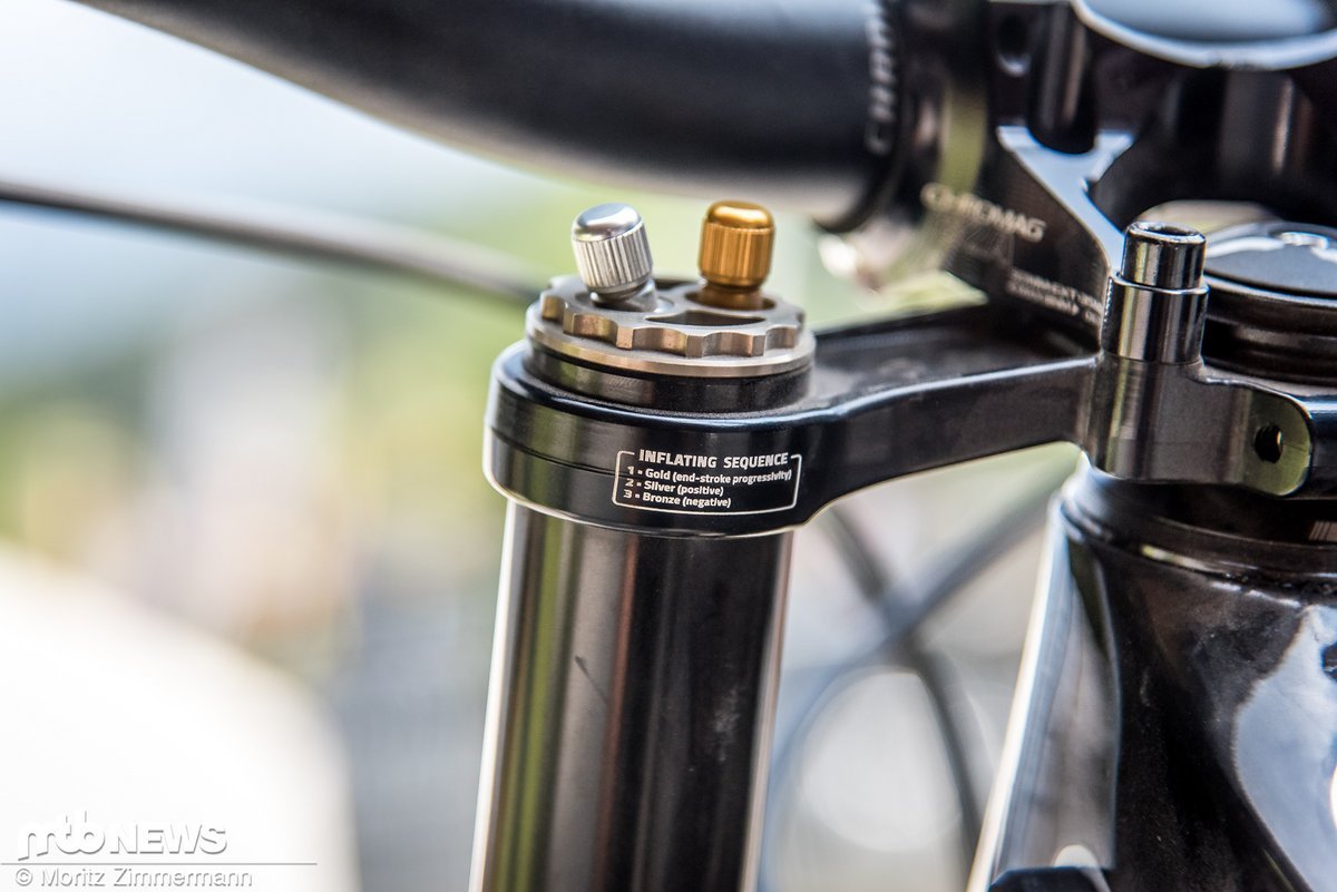

Die bronzene Kammer ist die Negativ-Kammer. Sie beeinflusst das Ansprechverhalten am Beginn des Federwegs und befindet sich am Fuß des linken Tauchrohrs. Erhöht man den Druck in dieser Kammer, spricht die Gabel sensibler an. Wer hingegen etwas mehr Feedback vom Untergrund haben möchte, muss den Druck um einige psi absenken.
Die Reihenfolge, in der die Kammern aufgepumpt werden, muss unter allen Umständen eingehalten werden. Zudem sollte die Negativ-Kammer (Bronze) entleert werden, bevor der Druck in den beiden positiven Kammern (Gold und Silber) gecheckt wird, da alle Kammern immer miteinander interagieren. Für das erste Setup sollte man sich besser etwas Zeit nehmen, danach ist es eigentlich ziemlich verständlich. Formula hat auch eine Reihe an hilfreichen Videos produziert, welche die Features der Federgabel und die Setup-Prozedur erklären:

Zeig Mal her das Schmuckstück!!
Hier ist das Ding
