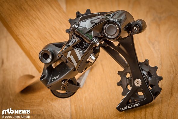

SRAM bietet die X01 DH als komplette Gruppe inklusive Kurbel an.

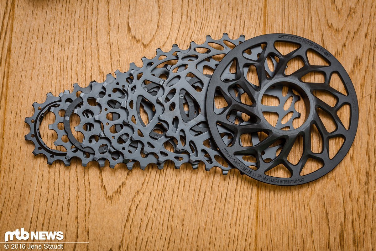

Die SRAM GX DH-Kassette
Die SRAM GX DH-Kassette - für Shimano HG-Freiläufe optimiert, aus Einzelteilen und mit anderer Bandbreite.

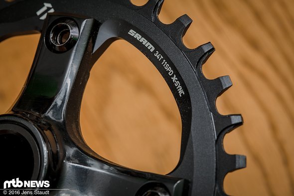

… und Kettenblätter mit Narrow-Wide-Profil, die in Zusammenspiel mit der Dämpfung ein Abwerfen der Kette verhindern sollen.

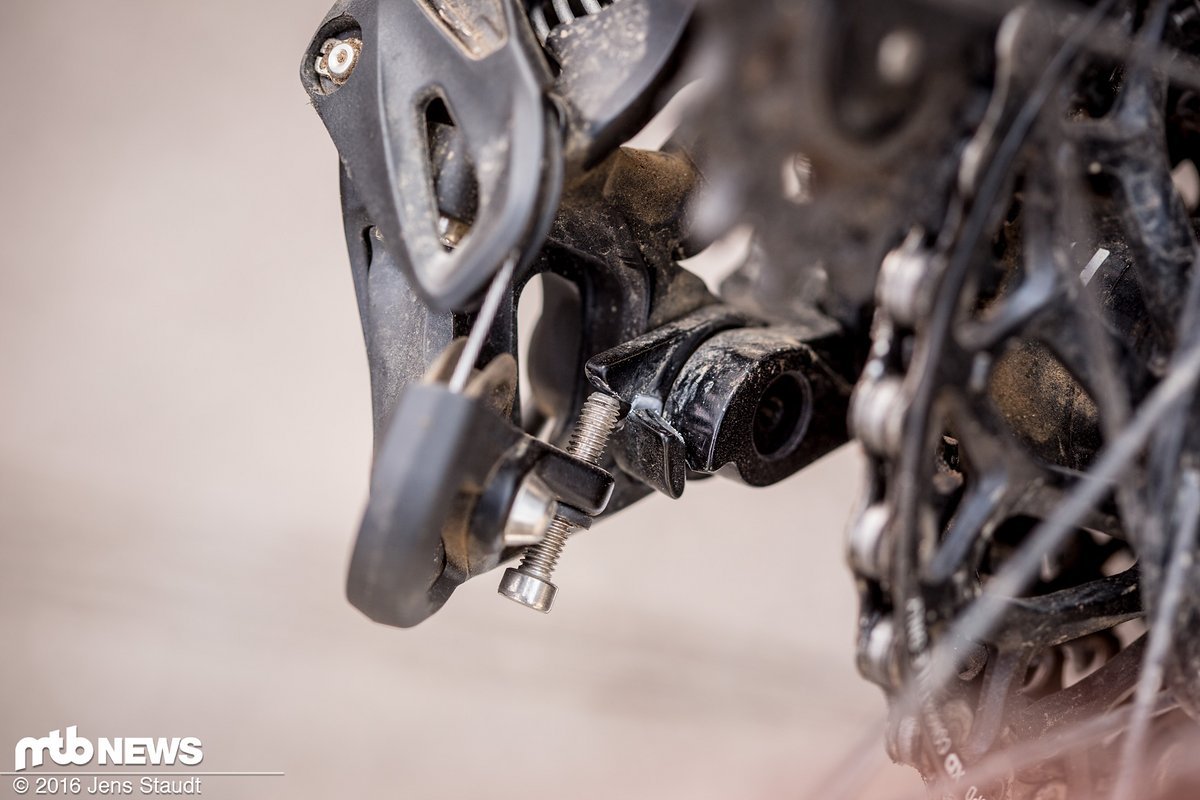

Vorsicht beim Ablängen der Kette – uns ist hier einmal der Anschlag, der ein verdrehen des Schaltwerks verhindert gebrochen.

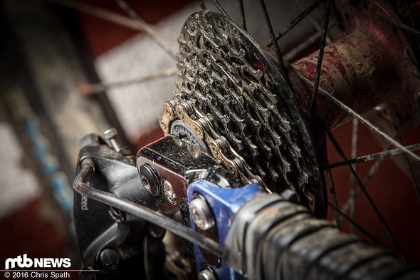

Die einzelnen Ritzel fressen unschöne Spuren in Alu-Freilaufkörper
Die einzelnen Ritzel fressen unschöne Spuren in Alu-Freilaufkörper - je nach Nabe kein günstiges Ersatzteil.
# SRAM bietet die X01 DH als komplette Gruppe inklusive Kurbel an.
          # Die SRAM GX DH-Kassette - für Shimano HG-Freiläufe optimiert, aus Einzelteilen und mit anderer Bandbreite.
          # … und Kettenblätter mit Narrow-Wide-Profil, die in Zusammenspiel mit der Dämpfung ein Abwerfen der Kette verhindern sollen.

          Wie bereits angemerkt, ist die Kettenlänge essentiell und sollte bei Rädern mit viel Kettenlängung genau angepasst werden. Uns ist hier einmal der Anschlag, der ein Verdrehen am Schaltauge verhindert, abgebrochen.
          # Vorsicht beim Ablängen der Kette – uns ist hier einmal der Anschlag, der ein verdrehen des Schaltwerks verhindert gebrochen.
          # Die einzelnen Ritzel fressen unschöne Spuren in Alu-Freilaufkörper - je nach Nabe kein günstiges Ersatzteil.

            Entweder hab ich das überlesen, oder 2 wichtige Infos fehlen:
            Bei der X01 ist am Trigger der untere (längere) Schalthebel einstellbar, bei der GX nicht. Das kann bei der XO1 je nach Vorliebe ergonomisch ein echter Pluspunkt sein.
            Dass das Schaltwerk die Nase vom Schaltauge abschlägt lag an der Schaltwerkbefestigung. Die Schraube/das Bushing wurde angepasst und ist nun straffer, womit sich die Bewegung einschränkt und nun das Schaltauge leben lässt. Sram hat hier nachgebessert (als running change), was DH Teams im WC bereits selber mit Bastellösungen optimiert haben.
            Wenn mans schon mal gesehen hat, kann man "alt" von neu unterscheiden. Der Rand der neuen Schaltwerkbefestigungsschraube ist kantiger.
            Das ist richtig, die Verstellmöglichkeit kann aber auch von Nachteil sein. Bei mir war beim X0 Trigger der Schraubenkopf genau der Punkt, der am Oberrohr angestoßen ist, wenn ich den Lenker/Vorbau auf der Höhe hatte, die ich haben wollte. Mit einem X1 Trigger komme ich so viel tiefer, dass der widerwillig unterm Vorbau montierte Spacer wieder nach oben wandern konnte.
