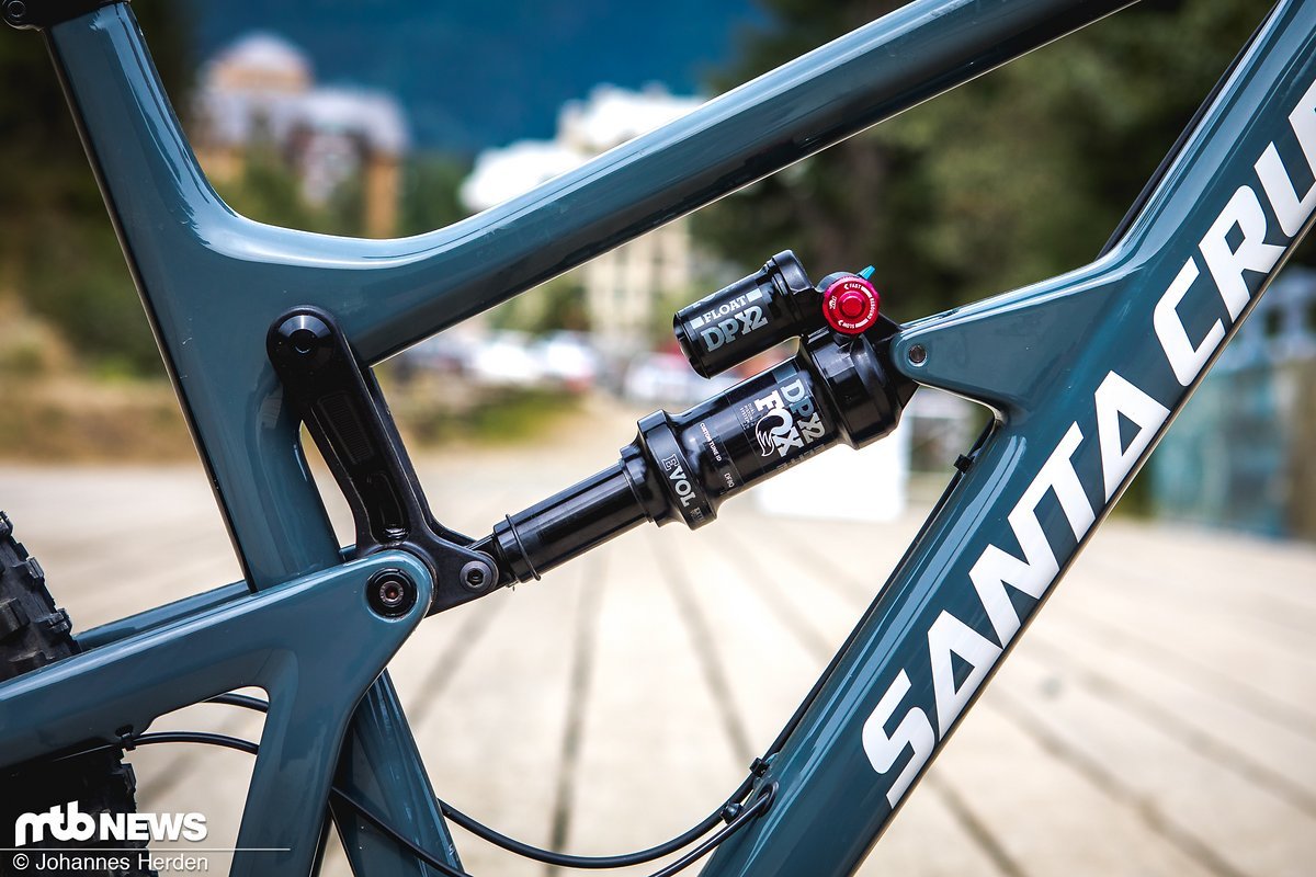

Die neue Wippe kitzelt nun 148 mm Federweg aus dem Fox Float Performance Elite DPX2-Dämpfer heraus

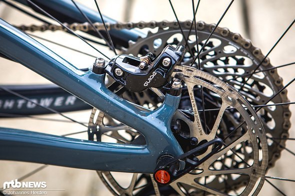

SRAM Guide RSC am Hinterrad
SRAM Guide RSC am Hinterrad - eine gute Bremse, die mit 180er Scheiben für den harten Enduro- und Bikepark-Einsatz etwas zu schwach auf der Brust ist

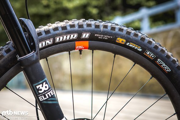

Bewährt - vorne und hinten kommen standardmäßig Maxxis Minion DHR II in der Maxx Terra-Mischung zum Einsatz. Trotz "nur" Exo-Karkasse funktionieren die Reifen auch im harten Bikepark-Einsatz problemlos

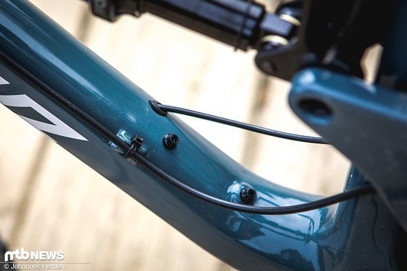

Außen und innen
Außen und innen - die Züge werden intern durch Carbonröhren geführt, was die Verlegung einfacher macht

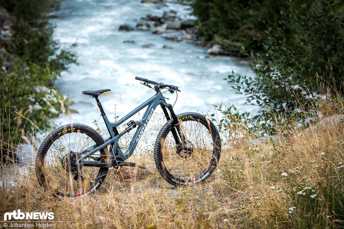

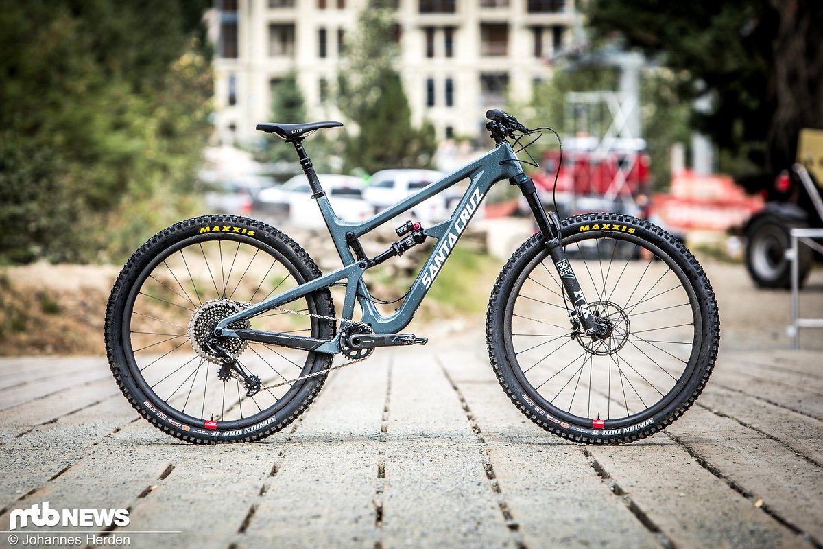

Zwei Buchstaben können einen großen Unterschied machen: Mit dem Zusatz “LT” haben die Kalifornier im Juli die aufgebohrte und rundum EWS-taugliche Version des 29″-Alleskönners Santa Cruz Hightower vorgestellt. Was sich groß geändert hat? Optisch wenig, im Endeffekt zum braveren, kleinen Bruder Hightower eine Menge. Laut Santa Cruz erhielt man Mitte 2016 von Enduro-Teamfahrer Mark Scott die Anfrage, ob man dem Hightower nicht noch etwas mehr Federweg entlocken könnte – 135 mm Federweg seien schlichtweg zu wenig für harte EWS-Strecken, wenngleich der Rest des Bikes anstandslos funktionieren würde.
Während am Hauptrahmen im Vergleich zum Hightower alles so blieb wie es war, kitzeln zwei neue Umlenkhebel nun 148 mm Federweg aus dem VPP-Hinterbau heraus. Auch vorne wurde der Federweg um 10 mm aufgebohrt. Wir haben den edlen Carbon-Boliden auf den harten Bike Park-in Whistler und den traumhaften Enduro-Trails in British Columbia getestet!
Das Santa Cruz Hightower LT kommt für unseren Test mit Fox Performance Elite-Fahrwerk, SRAM X01 Eagle-Schaltung, Santa Cruz Reserve Carbon-Laufrädern und einem Gewicht von 13.21 kg (XL, ohne Pedale)

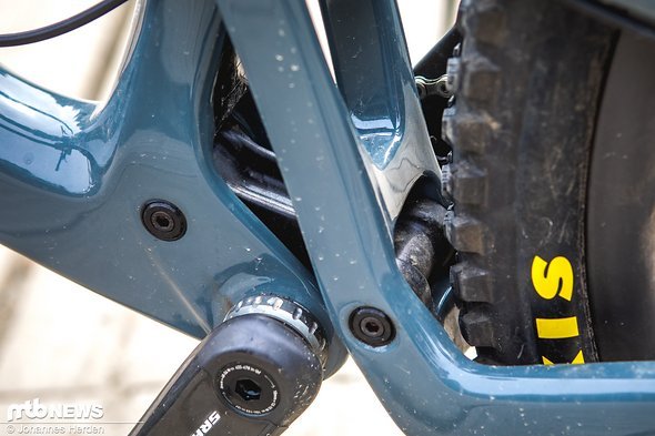

# Die neue Wippe kitzelt nun 148 mm Federweg aus dem Fox Float Performance Elite DPX2-Dämpfer heraus

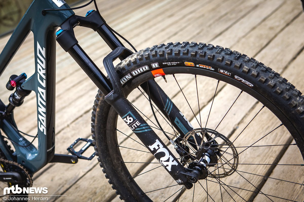

Elite-Partner
# Elite-Partner - Die Fox 36 Performance Elite glänzt zwar nicht golden, bietet aber trotzdem eine exzellente, nun ja, Performance

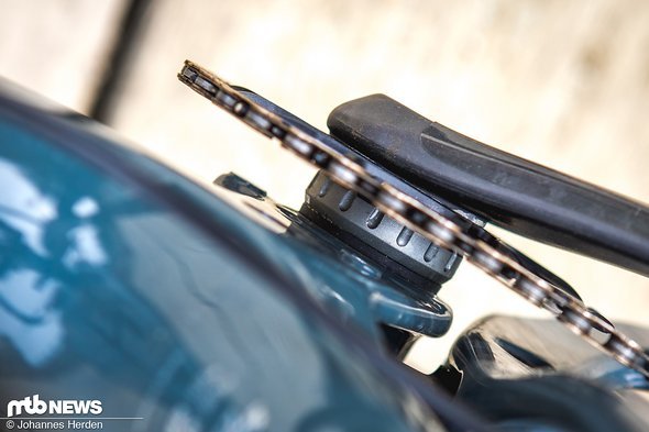

Straff gespannt und klapperfrei
# Straff gespannt und klapperfrei - am HTLT ist eine SRAM X01 Eagle verbaut
# SRAM Guide RSC am Hinterrad - eine gute Bremse, die mit 180er Scheiben für den harten Enduro- und Bikepark-Einsatz etwas zu schwach auf der Brust ist

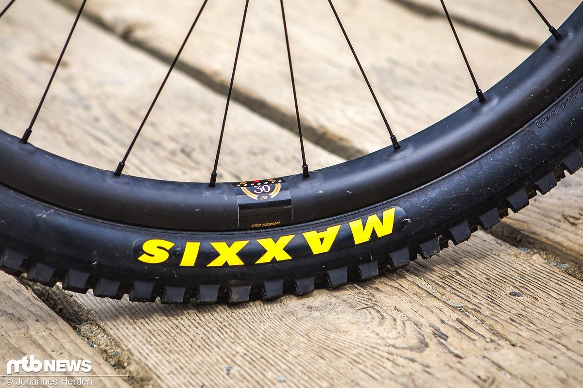

Bewährt
# Bewährt - vorne und hinten kommen standardmäßig Maxxis Minion DHR II in der Maxx Terra-Mischung zum Einsatz. Trotz "nur" Exo-Karkasse funktionieren die Reifen auch im harten Bikepark-Einsatz problemlos

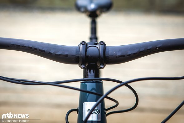

Edles Understatement
# Edles Understatement - Das Cockpit besteht aus einem leichten Santa Cruz Carbon-Lenker mit 800 mm Breite und 20 mm Rise. Gehalten wird er von einem 50 mm langen Race Face Aeffect Vorbau

Entschleunigt wird das Santa Cruz Hightower LT von einer SRAM Guide RSC-Bremsanlage mit 180 mm großen Bremsscheiben. Eine RockShox Reverb sorgt mit 170 mm Verstellbereich für Variabilität, Platz genommen wird auf einem WTP Silverado Pro-Sattel. Komplettiert wird unser Testbike „nur“ von einem Fox Performance-Fahrwerk, bestehend aus Float Performance Elite DPX-Dämpfer und 36 Float Performance Elite 150-Federgabel. Diese ist ab Werk mit 2 Volumenspacern ausgestattet; an dieser Einstellung verändern wir für den Testzeitraum nichts.

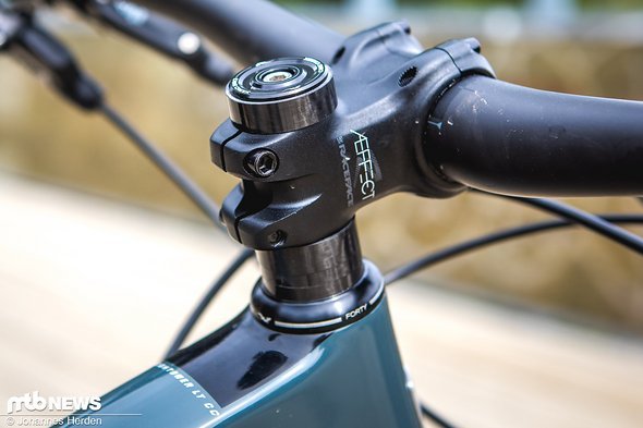

30 mm Platz für Spacer lässt Santa Cruz beim Demobike – zu Recht, denn der Stack ist eher flach
# 30 mm Platz für Spacer lässt Santa Cruz beim Demobike – zu Recht, denn der Stack ist eher flach - so lässt sich je nach Vorliebe eine höhere oder niedrigere Front realisieren

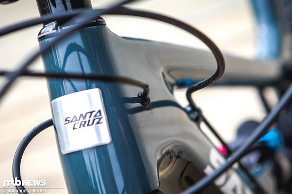

Optisch wirkt das Bike (fast) ausnahmslos edel: Das tiefglänzende Grau ist dezent, aber elegant, die Züge bis auf das Hinterradbremse intern verlegt – gerade in Bezug auf den Renneinsatz steht hier die Möglichkeit, schnell eine defekte Hinterradbremse zu tauschen, vor dem Designaspekt, auf ein optisch störungsfreihes Unterrohr hinunterzublicken. Die innenliegende Zugverlegung allerdings ist smart und aufwendig gelöst: Im Rahmen laufende Carbon-Röhren führen die Kabel, sodass man keine Probleme mit den typischen Unterrohr-Fummeleien hat, sollte mal etwas getauscht werden. Auf der Oberseite des Unterrohrs ist trotz Dämpfer mit Ausgleichsbehälter genug Platz für eine Trinkflasche. Per ISCG-Aufnahme lässt sich eine Kettenführung montieren – auf eine Umwerfer-Aufnahme verzichtet Santa Cruz am Hightower LT hingegen.
Außen und innen
# Außen und innen - die Züge werden intern durch Carbonröhren geführt, was die Verlegung einfacher macht

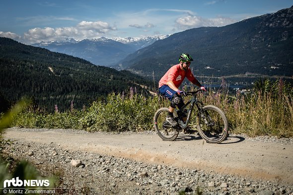

Aussicht: OK! Für unsere Trailtouren hieß es grundsätzlich: Erstmal geht's hoch
# Aussicht: OK! Für unsere Trailtouren hieß es grundsätzlich: Erstmal geht's hoch - Aus dem Whistler Village führen die Schotterpisten zu zahlreichen Trails, die den Fahrer nach getaner Arbeit unweit des Villages wieder ausspucken
Uphill durch den kanadischen Forst: Der Hinterbau ist einerseits wippfrei, bietet aber andererseits ausreichend Traktion, um sowohl wurzeligen Waldboden als auch loses Terrain gut erklettern zu können
# Uphill durch den kanadischen Forst: Der Hinterbau ist einerseits wippfrei, bietet aber andererseits ausreichend Traktion, um sowohl wurzeligen Waldboden als auch loses Terrain gut erklettern zu können

Egal ob etwas flowiger...
# Egal ob etwas flowiger...
...oder durch Felssegmente
# ...oder durch Felssegmente - das Hightower kommt sowohl im Bikepark wie auch auf Trails gut zurecht

  • Tiefes Cockpit Wer eher hohe Fronten mag, sollte einen entsprechenden High Riser verbauen. Wir sind das Bike sowohl mit dem ab Werk montierten, 20 mm flachen Santa Cruz Carbon-Lenker als auch mit einem Spank Spike Vibrocore mit satten 50 mm Rise gefahren. Die Unterschiede waren im Bikepark und auf schnellen Trails gering, aber speziell auf technischeren Trails, die mehr Körpereinsatz (beispielsweise beim Überspringen von Hindernissen) erforderten, bot die hohe Front mehr Kontrolle.
  • Scheibengröße Dass die SRAM Guide RSC mit 200 mm in Whistler funktioniert, hatten wir bereits in einem früheren Test der Bremse erfahren. Die 180 mm-Variante muss bei steilen, langen Abfahrten, auf denen die Bremse zwingend oft am Anschlag gefahren wird, bei einem schwereren Fahrer wie mir relativ schnell die Segel streichen. Wir würden uns ab Rahmengröße L ab Werk größere Scheiben wünschen.
  • Federelemente Kashima hin oder her: Auch die Fox Performance Elite-Produkte arbeiten auf einem sehr hohen Niveau …
  • Federelemente II … doch bei einem Bike, das über 8.000 € kostet, wären die Factory-Produkte aus der Fox-Palette auch nicht fehl am Platz
