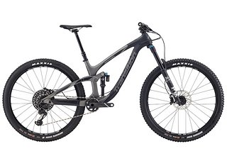

Nach der Vorstellung der Aluminium-Modelle präsentiert Transition mit dem Sentinel Carbon nun die erste Carbon-Variante der neuen Bikes
# Nach der Vorstellung der Aluminium-Modelle präsentiert Transition mit dem Sentinel Carbon nun die erste Carbon-Variante der neuen Bikes – das Transition Sentinel Carbon soll dank 140 mm Federweg, der Speed Balanced Geometry und großen 29"-Laufrädern eine richtige Trailfräse und Abfahrtmaschine sein.

Ab Anfang 2018 wird es das neue Transition Sentinel Carbon in 2 verschiedenen Farbvarianten zu kaufen geben
# Ab Anfang 2018 wird es das neue Transition Sentinel Carbon in 2 verschiedenen Farbvarianten zu kaufen geben – hier in grau/schwarz mit SRAM X01 Eagle-Schaltwerk und Fox-Performance Fahrwerk …
