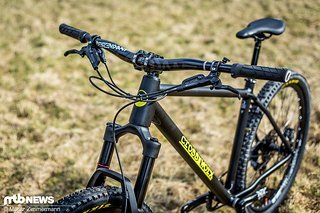

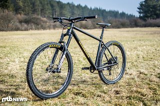

Das Erstlingswerk des frisch gegründeten thüringer Unternehmens ist ein auf die Abfahrt getrimmtes Hardtail, das auf 27,5″ großen Laufrädern daherrollt. Der schwarze Aluminium-Rahmen glänzt eher mit Understatement, allerdings hat es die Geometrie ganz schön in sich: Der 64° flache Lenkwinkel und die 55 mm Tretlager-Absenkung sollen auch auf harten Trails zum Attackieren einladen, während der 74° steile Sitzwinkel dem Bike die notwendige Allround-Tauglichkeit verleiht. Die solide Ausstattung und nutzerfreundlichen Rahmendetails sorgen zudem dafür, dass sich der thüringer Underdog keinesfalls vor der Konkurrenz im frisch belebten Trail-Hardtail-Markt verstecken muss. Der CrossWorx CW Zero One Rahmen kann ab sofort auf der Hersteller-Webseite bestellt werden. Das von uns getestete Komplettrad ist ab April 2018 verfügbar.
Das aggressive Trail-Hardtail CrossWorx-Cycles Zero One kostet 2.399 €
# Das aggressive Trail-Hardtail CrossWorx-Cycles Zero One kostet 2.399 € – An der Front stellt eine RockShox Revelation RC-Federgabel 140 mm Federweg zu Verfügung. In Verbindung mit dem 64° flachen Lenkwinkel beschert das dem CW Zero One ungeahnte Abfahrtsqualitäten

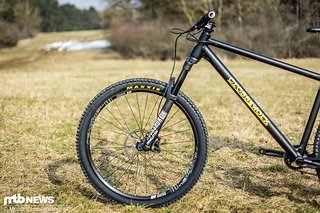

Vorne und hinten kommen 180 mm große Bremsscheiben zum Einsatz
# Vorne und hinten kommen 180 mm große Bremsscheiben zum Einsatz – wer sich beim Anziehen der Bremssättel gerne mal wenig feinfühlig zeigt, muss sich nicht sorgen: Die Gewindeeinsätze der PM180-Aufnahme sind aus Stahl und austauschbar

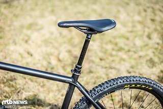

Eine RockShox Reverb Stealth-Variostütze mit 150 mm Verstellweg soll dafür sorgen, dass der Ergon SME3-Sattel auf der Abfahrt nicht zum Hindernis wird
# Eine RockShox Reverb Stealth-Variostütze mit 150 mm Verstellweg soll dafür sorgen, dass der Ergon SME3-Sattel auf der Abfahrt nicht zum Hindernis wird

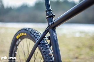

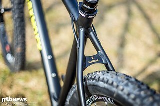

Der Hinterbau bietet Platz für bis zu 2,6" breite Reifen
# Der Hinterbau bietet Platz für bis zu 2,6" breite Reifen – Das Logo im Gusset ist ein nettes Detail am sonst schnörkellosen Rahmen.
