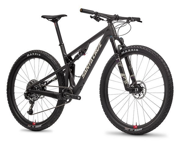

Wer dezent Blur fahren will, der wird zu dieser Farbe greifen
Wer dezent Blur fahren will, der wird zu dieser Farbe greifen - Matte Carbon heißt der Farbton

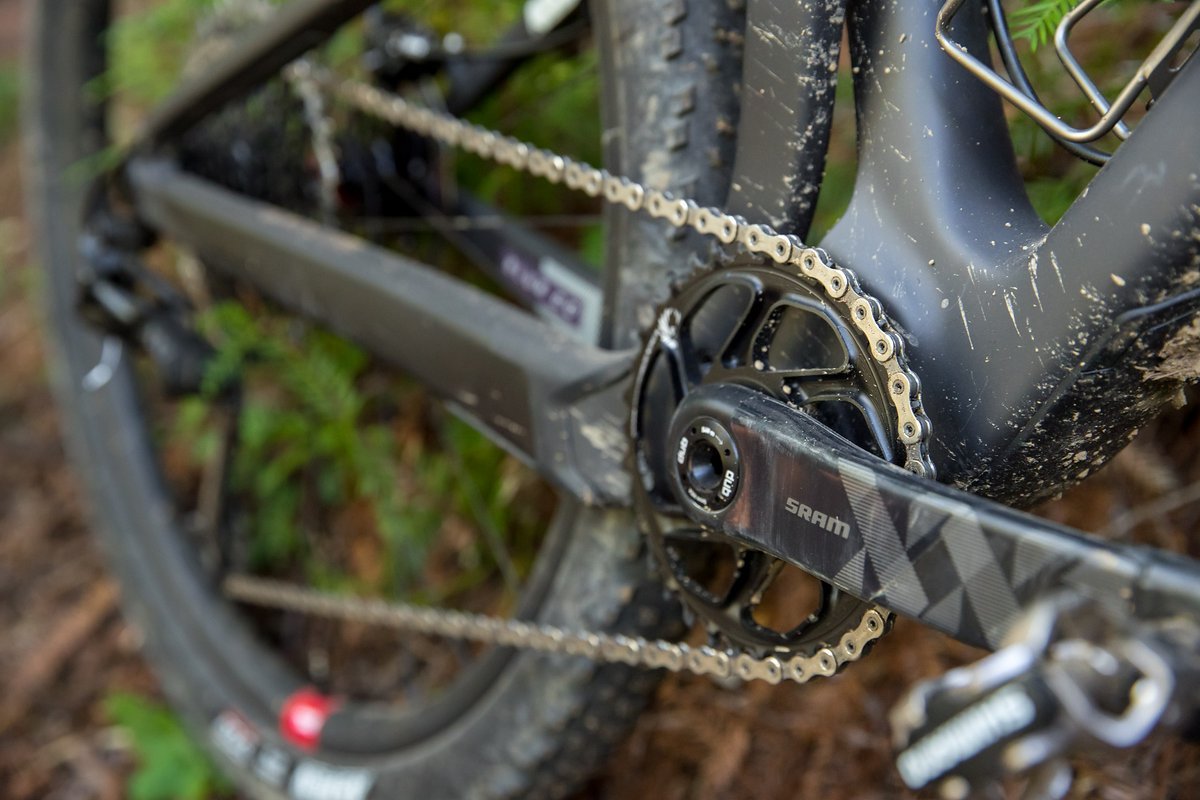

160 mm Bremsscheiben werden per Post Mount montiert
160 mm Bremsscheiben werden per Post Mount montiert - DT RWS Hebel zum Lösen der Achse

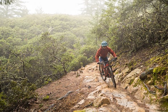

In diesem abartig steilen Anstieg wurde das Vorderrad leicht
In diesem abartig steilen Anstieg wurde das Vorderrad leicht - in allen anderen Fahrsituationen stimmt die Balance aber, zumal noch Spacer unter meinem Vorbau platziert waren.

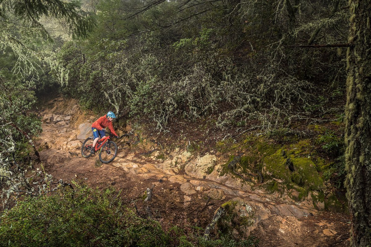

Im Vollsprint macht sich die Plattform bezahlt
Im Vollsprint macht sich die Plattform bezahlt - im Großen und Ganzen erschien mir die dauerhaft eingeschaltete Plattform aber unnötig, weshalb ich das Fahrwerk fast immer öffnete.

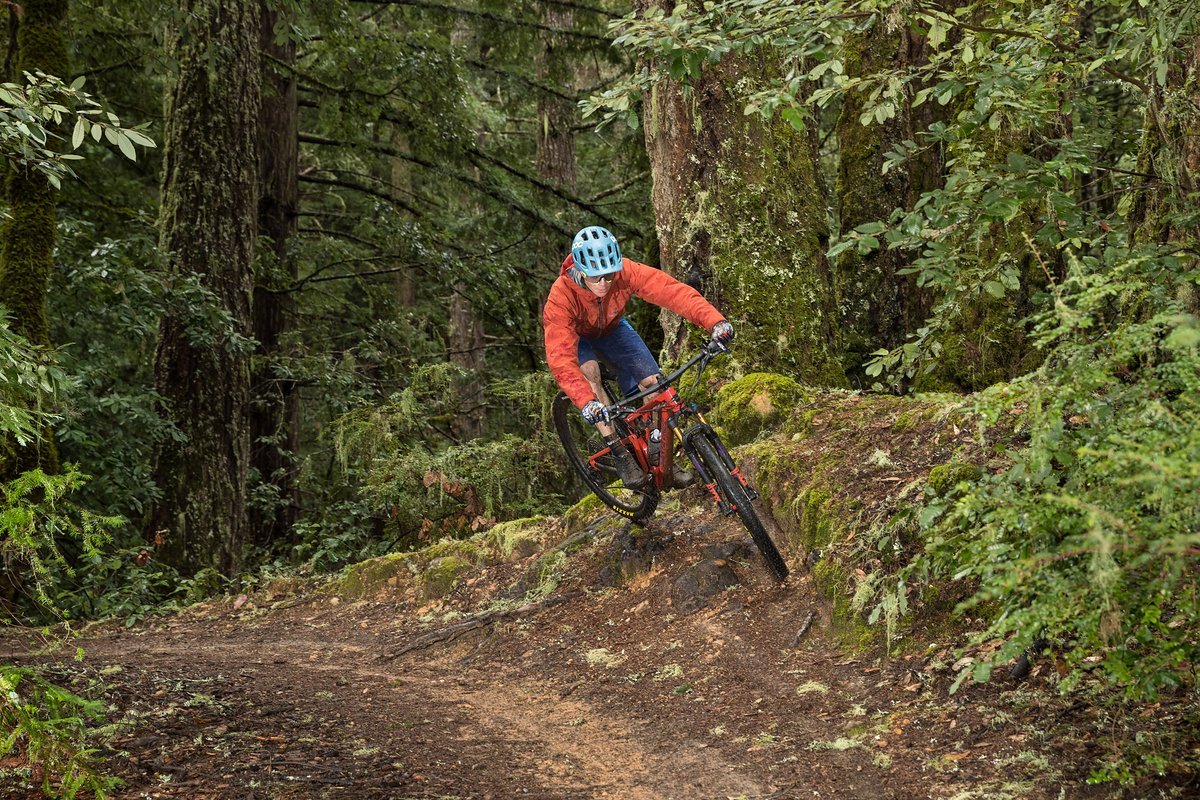

Auf rutschigem Boden wird neben der Reifen das Fahrwerk immer wichtiger
Auf rutschigem Boden wird neben der Reifen das Fahrwerk immer wichtiger - denn nur ein Reifen mit Bodenkontakt kann auch Halt bieten.

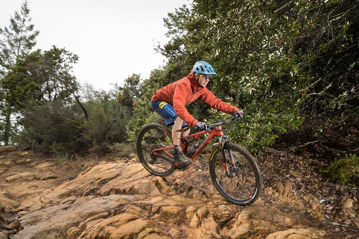

Das satte Fahrwerk lädt tatsächlich dazu ein, Linien auszuprobieren
Das satte Fahrwerk lädt tatsächlich dazu ein, Linien auszuprobieren - so fährt man mit Selbstbewusstsein in derartige Passagen.
# Wer dezent Blur fahren will, der wird zu dieser Farbe greifen - Matte Carbon heißt der Farbton
# 160 mm Bremsscheiben werden per Post Mount montiert - DT RWS Hebel zum Lösen der Achse

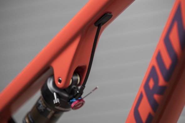

Innenliegend ist auch die Leitung für den Dämpfer-Lockout verlegt
# Innenliegend ist auch die Leitung für den Dämpfer-Lockout verlegt - mit Dämpfer kommt der Rahmen auf ca. 2100 g in Größe M (ohne Steckachse)
Als nächstes wäre die Steifigkeit an der Reihe – hierum kümmern wir uns weiter unten im ersten Fahreindruck. Stattdessen sei an dieser Stelle noch das eine oder andere Merkmal erwähnt: Die Bremsleitung läuft außen, wodurch die Bremse einfacher gewechselt werden kann. Alle anderen Leitungen – inklusive Dämpfer-Lockout und optionaler Teleskopstütze – lassen sich elegant durch den Rahmen führen. Das Innenlager wird geschraubt, wobei Aluminium-Einsätze Langlebigkeit gewährleisten sollen. Einzig im Steuerrohr werden die Lager direkt ins Carbon gelegt; die anderen Lager sitzen in den Aluminium-Umlenkhebeln. Auf den Rahmen gibt Santa Cruz eine lebenslange Garantie, die schon andeutet, wie sehr die Kalifornier ihrem neuen XC-Racer vertrauen.

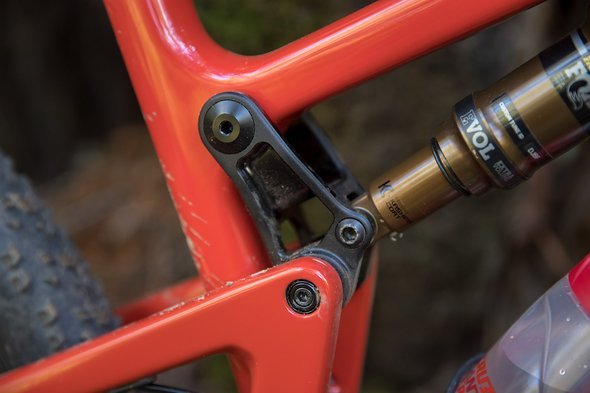

Kompakter geht's nicht
# Kompakter geht's nicht - der kleine Fox-Dämpfer hat gerade einmal 35 mm Hub
Beide Umlenkhebel sind aus Aluminium gefräst
# Beide Umlenkhebel sind aus Aluminium gefräst - alle Kugellager sind hier eingepresst, im Carbon sind Alu-Gewindeeinsätze vorhanden.

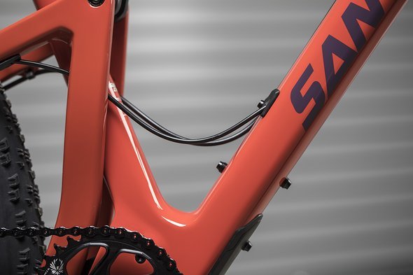

Die Schaltzüge verlaufen innenliegend
# Die Schaltzüge verlaufen innenliegend - nur die Bremsleitung ist außen angebracht.
Der Hinterbau ist, wie könnte es anders sein, ein VPP-System. Aus 35 mm Hub am Fox Federbein ergeben sich 100 mm Federweg am Heck. Die Ingenieure haben dabei den unteren Umlenkhebel weit nach vorn geschoben, um kurze Kettenstreben zu ermöglichen. Der Umlenkhebel sitzt elegant zwischen den Carbonflanken des Hauptrahmens, und die Orientierung der Hebel wurde so gewählt, dass die Übersetzung möglichst linear ausfällt. Gemeinsam mit der progressiven Luftfeder ergibt sich also ein leicht progressiver Hinterbau, der entsprechend weich gefahren werden kann, ohne Durchschläge zu produzieren.

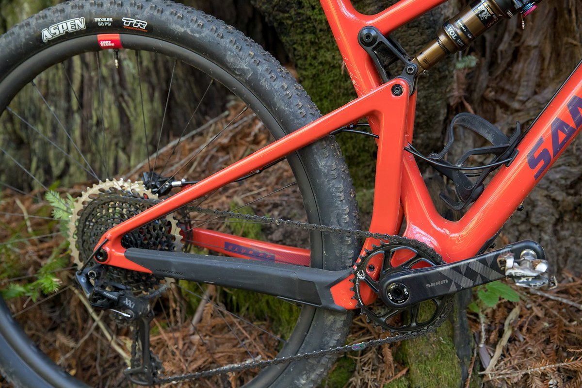

Besonders elegant ist der Innenlagerbereich gelöst
# Besonders elegant ist der Innenlagerbereich gelöst - die untere Umlenkwippe verschwindet elegant im Hauptrahmen.

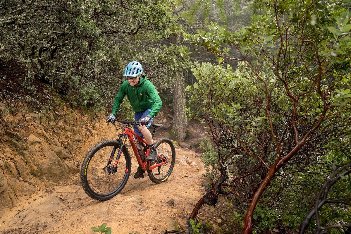

Bergauf schweigt das Heck und überzeugt mit guter Traktion
# Bergauf schweigt das Heck und überzeugt mit guter Traktion - der Hinterbau klebt trotz nur 100 mm Federweg den Reifen an den Boden.
Schon auf den ersten Metern wird klar: Das Blur ist nicht nur richtig leicht, sondern auch richtig lebendig. Wo andere XC-Fullies ihre Hinterradfederung als Gelegenheitsjobber für die ganz harten Schläge verstehen, sitzt beim Blur ein Fleißarbeiter im Dreischichtbetrieb. Sobald die Federung über die Lenkerfernbedienung aktiviert ist und das Bike etwas Bewegung aufgenommen hat, werden auch kleine Schläge sanft absorbiert. Wird die Plattformdämpfung aktiviert, wird das Fahrwerk sportlich straff und macht erst dann auf, wenn es zur Sache geht.

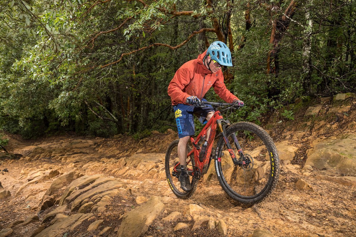

# In diesem abartig steilen Anstieg wurde das Vorderrad leicht - in allen anderen Fahrsituationen stimmt die Balance aber, zumal noch Spacer unter meinem Vorbau platziert waren.

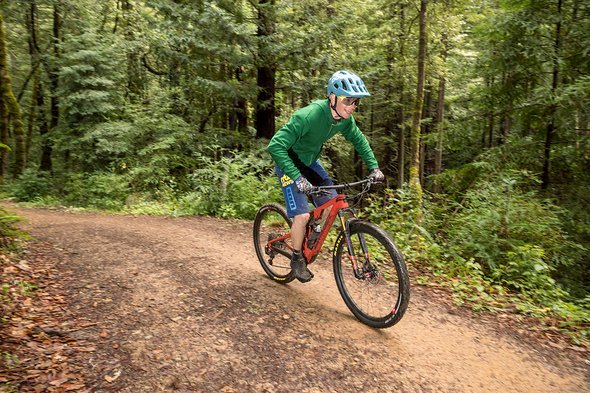

# Im Vollsprint macht sich die Plattform bezahlt - im Großen und Ganzen erschien mir die dauerhaft eingeschaltete Plattform aber unnötig, weshalb ich das Fahrwerk fast immer öffnete.
# Auf rutschigem Boden wird neben der Reifen das Fahrwerk immer wichtiger - denn nur ein Reifen mit Bodenkontakt kann auch Halt bieten.
# Das satte Fahrwerk lädt tatsächlich dazu ein, Linien auszuprobieren - so fährt man mit Selbstbewusstsein in derartige Passagen.

Mit dem Blur lässt es sich für ein XC-Bike ungewöhnlich leicht spielen
# Mit dem Blur lässt es sich für ein XC-Bike ungewöhnlich leicht spielen - wer sich noch flachere Winkel gewünscht hätte: Highball und Bronson bleiben ja weiterhin im Sortiment...
Testablauf
Der Test des Santa Cruz Blur fand auf Trails in den Santa Cruz Mountains in Kalifornien statt. Dieses bis zu ca. 1100 m hohe Küstengebirge zwischen Santa Cruz und San Francisco bietet eine Mischung aus Mammutbaum- und Eichen-Wäldern, neben leicht sandigem Waldboden finden sich auch griffige Felspassagen. Die Trails sind teils für Mountainbiker, teils als historische Transportpfade angelegt; insgesamt dominiert flowiges Gelände, das ein paar überraschende Steinfelder, Kanten und Kurven bereit hält. Die Kosten für das Pressecamp wurden von Santa Cruz getragen.
Tester-Profil: Stefanus Stahl
63 cm70 kg82 cm65 cm177 cm
Stefanus lebt für flowigen, sprunglastigen Singletrail durch lichten Wald und kann mit zwei Brettern fast so viel anfangen wie mit zwei Rädern.
Fahrstil
verspielt, sauber und mit vielen Drifts
Ich fahre hauptsächlich
Trail, Enduro
Vorlieben beim Fahrwerk
Die richtige Mischung aus Komfort und Popp macht's
Vorlieben bei der Geometrie
Relativ niedrig, relativ lang

    Spannendes Bike. Interessant wäre für mich, wie sich ein Blur mit 120mm Gabel im Vergleich zu einem Tallboy - oder auch einem Element - bergab schlagen würde.
  2. benutzerbild
    Zauber-flo
    dabei seit 02/2012
    Mich würde interessieren wie groß der unterschied zwischen Blur und und Tallboy ist.
  3. benutzerbild
    SebT-Rex
    dabei seit 09/2013
    Das Tallboy ist einfach viel mehr Trailbike, der Hinterbau liegt satter und ist kinematisch weniger auf Vortrieb getrimmt. Das Blur ist halt eine ganze Ecke (etwa 500g) leichter und antrittstärker vom Hinterbau. Auf flachen Trails ist es eine echte Macht und taugt auch als leichtes Trailbike, wenn es sehr steil und rumpelig wird, sind natürlich echte Trailbikes im Vorteil. Mein Blur mit 120er Intend ist perfekt für meine Hometrails im Norden (OWL), das Tallboy hat mir sogar in Latsch gereicht..
    gruß,
    Basti
    Edit: die Unterschiede auf dem Papier sind marginal (Federweg 10mm, Lenkwinkel 1°), aber der Unterschied im Charakter doch sehr deutlich. Bei Interesse am besten auf einem Festival oder Dealer Event testen..)
  4. benutzerbild
    metalrene1989
    dabei seit 06/2012
    Welche Rahmengröße wurde da getestet bei welcher Körpergröße?
  5. benutzerbild
    matt017
    dabei seit 12/2005
    @nuts Schließe mich der Frage an, welche Rahmengröße bist du gefahren?
    Bin ziemlich exakt so groß wie du (177/83). Hab gerade im Bikeshop ein Blur in L getestet, obwohl ich eigentlich ein M testen wollte - war aber nicht da.
    Zu meinem Erstaunen hat das L ziemlich gut gepasst. Obwohl es laut Geotabelle deutlich höher und länger sein müsste als alle meine anderen Bikes (alle Gr. M).
Was meinst du?
