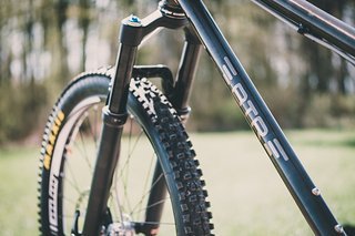

An der Front kommt eine FOX 34 Perfomance FIT 4 Federgabel mit 130 mm Federweg zum Einsatz
# An der Front kommt eine FOX 34 Perfomance FIT 4 Federgabel mit 130 mm Federweg zum Einsatz

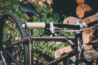

Die Züge verlaufen leicht zugänglich unter dem Oberrohr
# Die Züge verlaufen leicht zugänglich unter dem Oberrohr

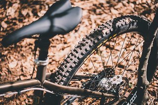

In Sachen Reifen vertraut IBC-User davidhellmann auf die bewährte Kombination aus Maxxis High Roller II und Maxxis Aggressor
# In Sachen Reifen vertraut IBC-User davidhellmann auf die bewährte Kombination aus Maxxis High Roller II und Maxxis Aggressor

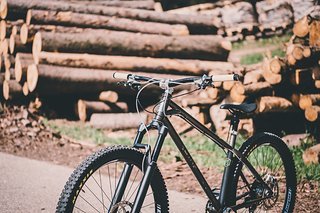

Einfach eine schicke Kiste, Trail-Hardtails sind offensichtlich weiter im Kommen
# Einfach eine schicke Kiste, Trail-Hardtails sind offensichtlich weiter im Kommen
