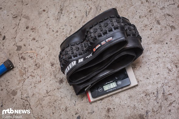

1.013 g bringt der Maxxis Highroller II in 29 x 2,5" Wide Trail auf Waage
1.013 g bringt der Maxxis Highroller II in 29 x 2,5" Wide Trail auf Waage - <a href="https://gewichte.mtb-news.de/product-15432/maxxis-reifen-highroller-ii"> Hier gehts zur Gewichtsdatenbank. </a>

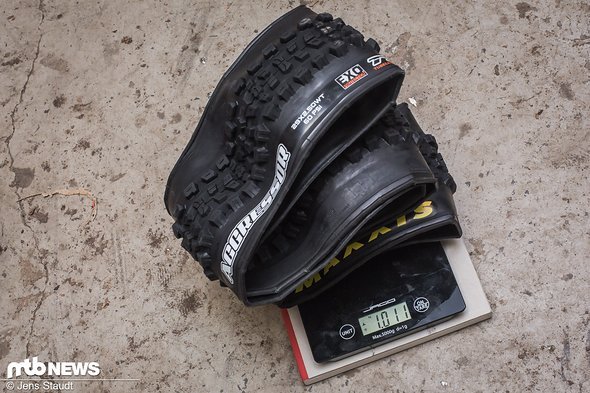

1013 g bringt der Maxxis Aggressor in 29 x 2,5" Wide Trail auf Waage
1013 g bringt der Maxxis Aggressor in 29 x 2,5" Wide Trail auf Waage - <a href="https://gewichte.mtb-news.de/product-15431/maxxis-reifen-aggressor"> Hier gehts zur Gewichtsdatenbank. </a>

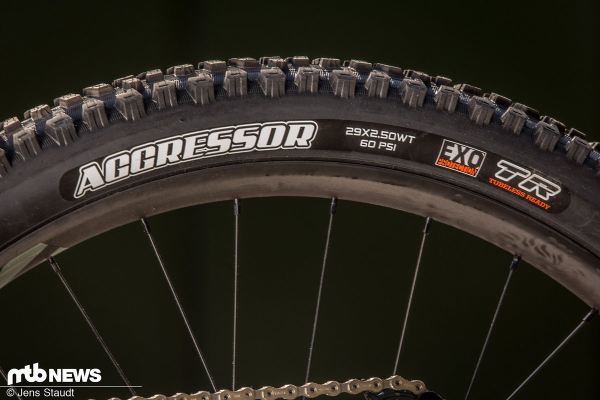

Maxxis Aggressor WT
Maxxis Aggressor WT

Maxxis Aggressor WT
# Maxxis Aggressor WT
65 mm von Stollenaußenkante zu Außenkante
# 65 mm von Stollenaußenkante zu Außenkante
# 1.013 g bringt der Maxxis Highroller II in 29 x 2,5" Wide Trail auf Waage - Hier gehts zur Gewichtsdatenbank.
# 1013 g bringt der Maxxis Aggressor in 29 x 2,5" Wide Trail auf Waage - Hier gehts zur Gewichtsdatenbank.
