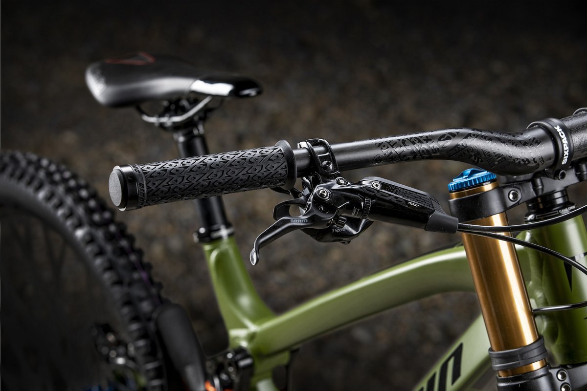

Die SRAM Code RSC Bremsen sind in der Performance-Ausstattungsvariante gespect
Die SRAM Code RSC Bremsen sind in der Performance-Ausstattungsvariante gespect - dank Propains Bike-Konfigurator können sie jedoch je nach Wunsch auch bei den anderen beiden Basisausstattungen verbaut werden.

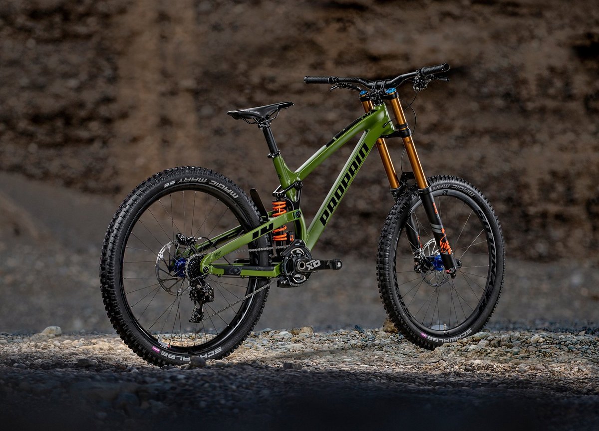

Propain präsentiert das neue Rage AL 2019. Das Downhill-Bike aus Aluminium soll sich nicht in die Riege der modernen Downhill-Race-Bikes einreihen, sondern als robustes und puristisches Parkbike den Markt aufmischen. Das Propain Rage AL rollt auf 27,5″ großen Laufrädern, bietet 200 mm Federweg an Front und Heck und ist in drei Größen ab sofort erhältlich. Alle Infos zum Propain Rage AL 27,5 gibt’s hier.
Propain Rage AL 27,5: Infos und Preise
Die Entwicklung von Downhill-Bikes ging in den letzten Jahren immer mehr in Richtung kompromissloser Race-Bikes. Auch das vor kurzem überarbeitete Propain Rage Carbon richtet sich mit seinen vielen Verstellmöglichkeiten vor allem an ambitionierte Rennfahrer. Mit dem neuen Rage AL will Propain wieder ein puristisches und robustes Parkbike anbieten, mit dem man auch neben der Rennstrecke viel Spaß haben kann. Der Rahmen des Rage AL wurde komplett neu entwickelt und wird mit 27,5″-Laufrädern und in drei Rahmengrößen erhältlich sein. Ziel der Entwicklung war es laut Propain, einen stabilen und puristischen Rahmen mit sauberem Look zu konstruieren. Deshalb hat sich Propain vom geteilten Sattelrohr, das noch beim Vorgänger zum Einsatz kam, verabschiedet und lehnt sich bei diesem Konstruktionsdetail am Propain Spindrift an. Das neue Propain Rage AL 27,5 soll ein echte Parkmaschine wie das Propain Spindrift sein, dank mehr Federweg und einer Doppelbrücken-Federgabel jedoch noch mehr Reserven bieten und somit noch höhere Geschwindigkeiten erlauben.

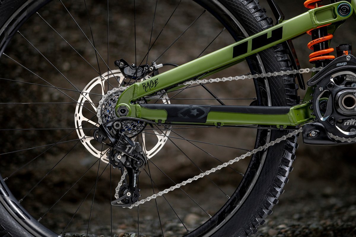

  • Hinterbau Pro10-Hinterbausystem
  • Laufradgröße 27,5″
  • Besonderheiten doppelt gedichtete Rahmenlager, Steinschlagschutz am Unterrohr, innenverlegte Züge, geschraubtes Tretlager

Bei der Geometrie hat sich Propain am Rage Carbon orientiert und auf die Erfahrungen des World Cup-Teams zurückgegriffen. Der Lenkwinkel liegt bei 63,5°, die Kettenstreben sind Propain-typisch 445 mm lang und das Tretlager ist um 3 mm abgesenkt. Alle Rahmengrößen weisen einen Stack von 611 mm auf. In Rahmengröße L misst der Reach 470 mm und der Radstand ist 1.265 mm lang.
# Die SRAM Code RSC Bremsen sind in der Performance-Ausstattungsvariante gespect - dank Propains Bike-Konfigurator können sie jedoch je nach Wunsch auch bei den anderen beiden Basisausstattungen verbaut werden.
