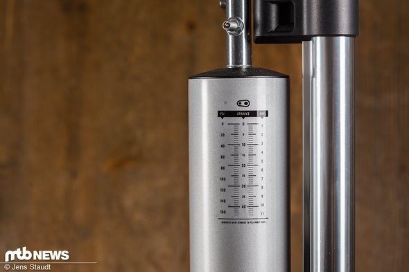

Auf dem Reservoir ist eine Skala angebracht, der man entnehmen kann, wie viel Druck sich darin befindet, wenn man eine bestimmte Anzahl ganzer Hübe hineingepumpt hat

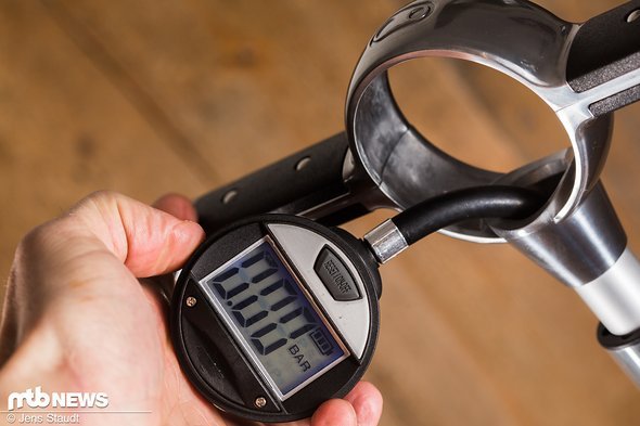

In der Griff-Schaft-Einheit lässt sich das digitale Manometer verstauen, welches sich per Druckknopf bedienen lässt.

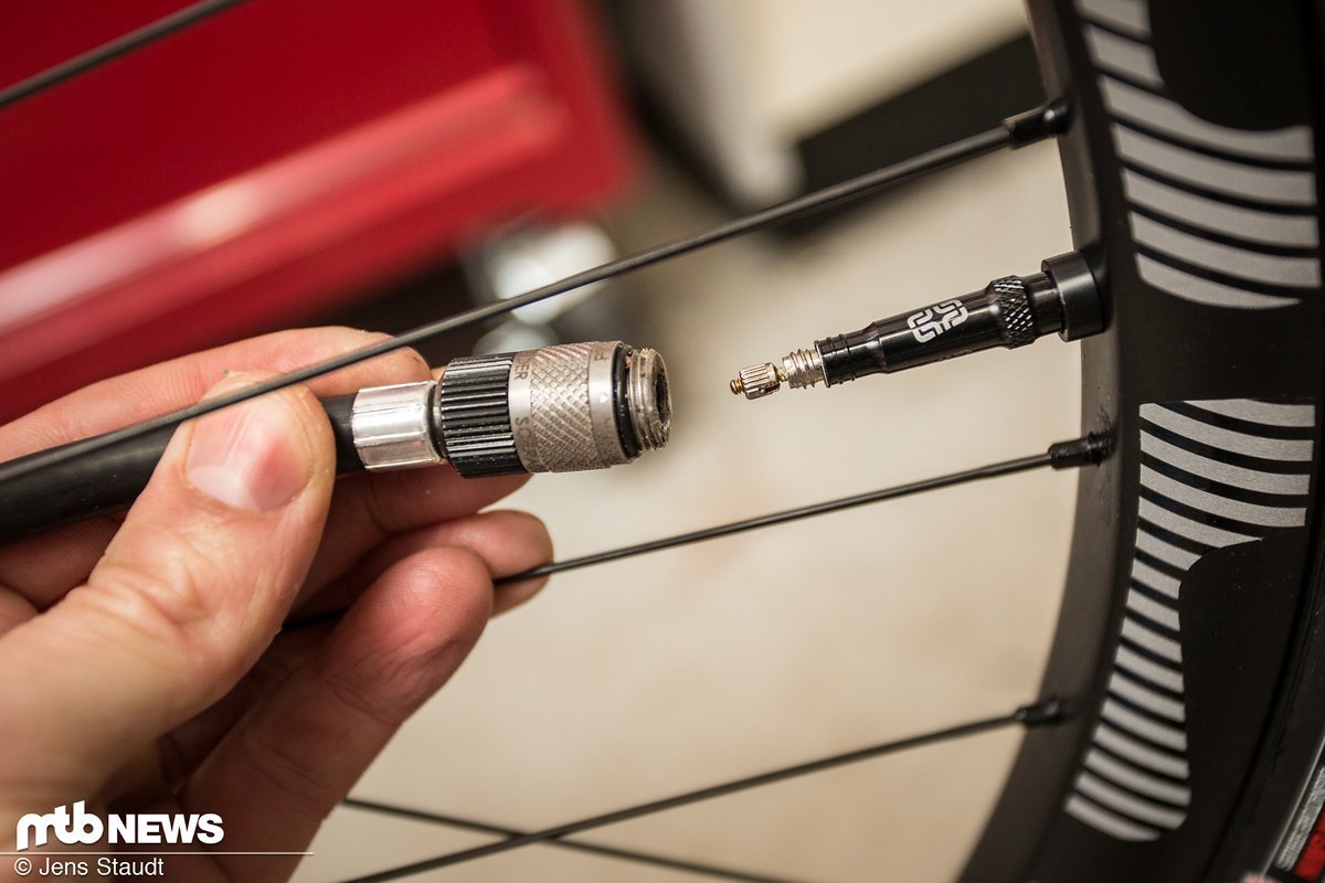

Unsere YT Capra und Tues Testbikes kamen mit e*thirteen-Tubelessventilen, die sich mit der Klic nicht verwenden lassen

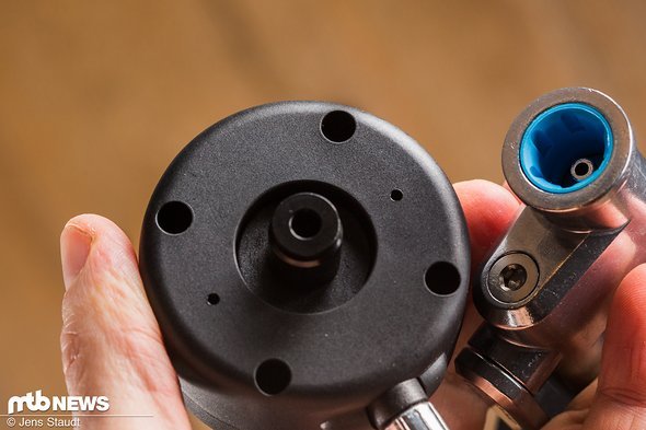

Der Metallspan machte die Pumpe funktionsunfähig

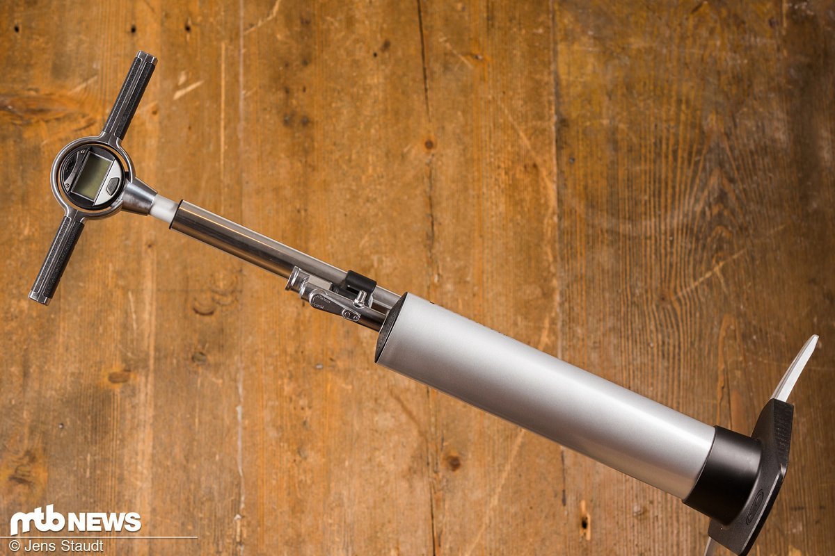

Schick, aber nicht ganz billig – die Crankbrothers Klic Floor Pump
# Schick, aber nicht ganz billig – die Crankbrothers Klic Floor Pump - Die 225 € teure Pumpe lässt sich sowohl mit als auch ohne Tubeless-Reservoir nutzen

Wir springen ab Testbeginn kurz direkt zwei Wochen in die Zukunft. Während einer gemütlichen Schrauber-Session an den aktuellen Testrädern werden unter anderem Reifen gewechselt. Nach zwei Wochen Nutzung funktioniert die Crankbrothers Klic Floor Pump plötzlich nicht mehr und wir müssen auf eine andere Pumpe ausweichen. Die bisher sehr leichtgängige Pumpe ließ sich plötzlich nur noch sehr schwer bedienen und weder im Reservoir noch im Reifen kam Luft an. Beim Zerlegen fanden wir den Übeltäter: Ein Metallspan tötete die Hauptdichtung, welche sich daraufhin aus ihrer Passung löste. Ein unglücklicher Start, aber nachdem wir eine neue Dichtung erhalten hatten und diese montiert hatten, konnte der Test weiter gehen und die Klic bekam eine zweite Chance.

Die Pumpe wirkt dem Preis entsprechend sehr hochwertig und ist mit interessanten Features ausgestattet – wie auch bei der kleinen Klic HV Mini-Pumpe behilft sich Crankbrothers mit Magneten: Sowohl das Luft-Reservoir als auch der Schlauch werden magnetisch an die Pumpe gekoppelt und können entnommen werden. Praktisch ist das vor allem beim Schlauch, denn er lässt sich ordentlich im Inneren des Schafts aufräumen, ohne dreimal um die Pumpe gewickelt werden zu müssen. Bleiben wir beim Schlauch: Ein digitales Manometer bildet das Schlauchende auf Pumpen-Seite, per Knopfdruck lässt sich die Einheit der Druckanzeige verstellen, die Batterie lässt sich auf der Unterseite wechseln. Durch die Verwendung der Magnet-Kupplung kann der Schlauch auf dem Reservoir gedreht werden, auf der anderen Seite des Schlauchs findet sich ein aufschraubbares Schlauch-Ende.

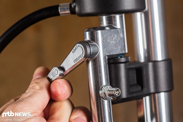

Per Hebel umlegen lässt sich der Luftstrom starten – wer nicht pumpen will, kann auch mit dem Kompressor das Reservoir auffüllen

Auch der Lufttank kann entnommen werden – der Schlauch wird in diesem Fall direkt an die Pumpe gekoppelt. Am Lufttank selbst sitzen ein Autoventil, ein Hebel, die Magnet-Kupplung für Pumpe und Schlauch sowie ein großer Aufkleber. Da das Manometer bei geschlossenem Reservoir nicht den Druck im Inneren anzeigen kann, muss man Hübe zählen – welcher Druck nach wie vielen Pumpenhüben erreicht ist, lässt sich am Sticker ablesen. Über das Schrader-Ventil am Lufttank kann man aber etwas umständlich den Druck im Inneren feststellen. Durch die Möglichkeit, den Tank zu entnehmen, fungiert die Pumpe gleichermaßen als externes Reservoir wie auch in Kombination mit der Pumpe. Wenn der Platz im Auto also begrenzt ist, könnte man nur das Reservoir einpacken und dieses beispielsweise an der Tankstelle befüllen – wenn man aber sowieso irgendwo befüllen muss, reicht auch ein Presta-Schrader-Adapter.

    Dadurch, dass der digitale Manometer bei dem hier vorgestellten Gerät das magnetische Verbindungsglied zur Pumpe darstellt, kann dieser nicht ohne weiteres durch ein Fremdteil ersetzt werden. Toll und nachhaltig (im Sinne des Herstellers) gelöst! Das nennt man heute "Kundenbindung".

    Defekt kurz nach Start, zu kurzer Schlauch, nicht mit allen Ventilen kompatibel (ist das bei anderen Pumpen auch ein Problem mit E13-Ventilen?)...
