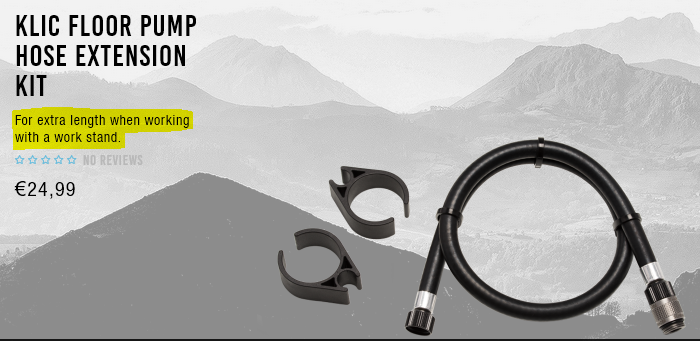

    Der Einsatz der Crankbrothers Klic Floor Pump ist kompromissbehaftet: Da der Schlauch im Inneren des Pumpen-Schafts verstaut werden soll, kann dieser nicht allzu lang sein. Hängt das Rad bereits am Montageständer, reicht die Schlauchlänge nicht aus, um den Reifen zu befüllen. Behelfen kann man sich damit, das Reservoir abzunehmen und hochzuheben.
    Oder man kauft die passende Schlauchverlängerung …
    WOW, da geht noch was: EUR 225.- + EUR 24,99 = 249,99.- allerdings ist das Ding mit extern angeklicktem Reserveschlauch dann nicht mehr so stylish
