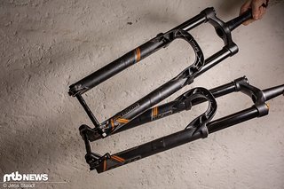

Gleicher Preis, gleiche Struktur, gleiche Dämpfung – die beiden MRP Ribbon haben viel gemeinsam
# Gleicher Preis, gleiche Struktur, gleiche Dämpfung – die beiden MRP Ribbon haben viel gemeinsam – im linken Gabelholm liegt der Unterschied: 238 g Mehrgewicht muss man mit der Stahlfedergabel in Kauf nehmen.
Diashow: MRP Ribbon Coil vs. Air im Test: Mit Stahl noch besser?
Für die Coil-Gabel spricht die geringere Komplexität und der Wegfall des Luftkammer-Services
Etwas unterhalb der Staubabstreifer sitzt ein Ventil
TwinTube-Dämpfung ist nichts Neues, MRP hat das System aber auf den Kopf gestellt
Alleinstellungsmerkmal ist auf jeden Fall das Casting der Ribbon

Äußerlich gleicht die MRP Ribbon Coil fast komplett der Luft-Ribbon: Im markanten, schwarzen Casting stecken ebenso 35 mm-Standrohre und auch die Verstellknöpfe der Dämpfung sind identisch. Einzig auf der Federseite erkennt man den Unterschied zwischen den beiden Federgabeln: Anstelle der Ramp Control sitzt oben nur eine schwarze Abdeckkappe. An der Unterseite fehlt das Schraderventil, an dessen Stelle ein orangener Drehknopf angebracht ist.
Abgesehen von der Casting-Brücke ist die Ribbon in klassischer Right-Side-Up-Bauweise ausgeführt. Standrohre und Schaft sind mit der Gabelkrone verpresst und in schlichtem Schwarz gehalten. Am Casting gibt es dafür zwei Besonderheiten. Vorneweg die in Fahrtrichtung geöffnete Gabelbrücke: Laut MRP soll die dicke Brücke mit den leicht erkennbaren Verstrebungen für besonders hohe Steifigkeit sorgen. Dank der vorne liegenden Verstrebung kann vom Reifen aufgewirbelter Dreck sich nicht, wie bei herkömmlichen Gabeln, in der Gabelbrücke einnisten. Unterhalb der Staubabstreifer sitzen PSST-Ventile – über diese kann ein Druckunterschied zwischen innen und außen hergestellt werden.
# Alleinstellungsmerkmal ist auf jeden Fall das Casting der Ribbon – die nach vorne verlagerten Gewichtsaussparungen sollen die Matsch-Aufnahme minimieren.

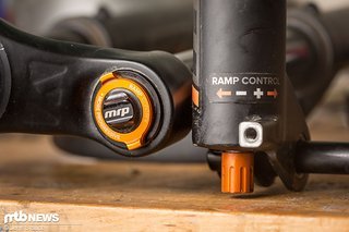

Weitaus interessanter ist jedoch die Ramp Control. Der linearen Grundcharakteristik der Stahlfeder wird zusätzlich eine externe Progressions-Anpassung spendiert – womit sich die MRP Ribbon Coil von herkömmlichen Stahlfeder-Systemen unterscheidet. Funktionell ist die Ramp Control vergleichbar mit einer gefüllten Spritze: Komprimiere ich eine Spritze mit wenig Druck, kommen vorne Tröpfchen des Inhalts heraus. Je stärker ich versuche den Inhalt aus der Pumpe zu drücken, desto größer wird der Gegendruck in meiner Handinnenfläche, der Strahl vorne wird aber nicht größer. Nachdem der Inhalt, der durch das Ramp Control-Ventil gedrückt wird, aber ein kompressibles Gas (=Luft) ist, blockiert die Gabel nicht schlagartig. Zusätzlich zur Stahl- gibt es somit eine progressive Luftfeder.

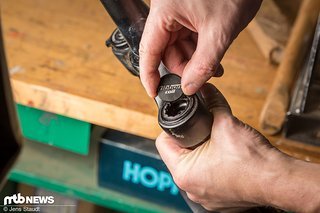

Entscheidend für die Funktion ist die Abdichtung der Stahlfedereinheit nach unten. Die Feder sitzt im Standrohr, das nach unten zum Casting abgeschlossen ist. Als einzige Verbindung bleibt das Ramp Control-Ventil. Durch die Verbindung von Standrohr-Kammer zu Casting-Kammer agiert der gesamte linke Gabelholm wie eine große Luftkammer. Diese ist so groß, dass die Federkräfte vernachlässigbar sind. Steigt die Schaftgeschwindigkeit, ist der Volumenstrom nicht mehr groß genug, um die Luft vom Standrohr ins Casting zu drücken. Das Standrohr ist demzufolge eine verkleinerte Luftkammer, die sich progressiv verhält. Verstellbar ist die Größe des Durchlasses zwischen Casting und Standrohr – je kleiner dieser ist, desto kleiner wird der mögliche Volumenstrom und desto mehr Luft bleibt im Standrohr. Je mehr Luft im Standrohr bleibt, desto progressiver die Gabel.
Highlight der Ribbon: Die Ramp Control Einheit zur externen Anpassung der Endprogression
# Highlight der Ribbon: Die Ramp Control Einheit zur externen Anpassung der Endprogression – es handelt sich hier um ein System, welches anstatt der üblichen statischen Verkleinerung der Luftkammer über den Volumenstrom dynamisch die Endprogression beeinflusst und von der Schaft-Geschwindigkeit abhängig ist.

Der Einbau der MRP Ribbon Coil verläuft recht simpel. Das Sag-Setup ist natürlich aufwändiger als an einer Luftgabel, da man die Feder auswechseln muss. Selbst für eine Coil-Gabel benötigt man aber überraschend lange. An der Ribbon kann man die Feder nicht einfach nach oben herausziehen, es ist also jedes Mal notwendig, das Casting abzuziehen und die Feder von der Unterseite zu entnehmen. Dafür muss man aber nur die Spiralfeder austauschen und nicht Positiv- und Negativ-Feder penibel abstimmen.
Schön wäre der Schnellzugriff über die Feder von oben – Kappe abziehen, Topcap lösen, Feder raus
# Schön wäre der Schnellzugriff über die Feder von oben – Kappe abziehen, Topcap lösen, Feder raus – Leider muss man für den Federwechsel aber das Casting entfernen. Das Erst-Setup ist also etwas umständlich.

Los geht es ohne Ramp Control und oh Wunder – die MRP Ribbon Coil verhält sich wie eine waschechte Stahlfedergabel: Sensibles Ansprechverhalten, solider Support und wenig Endprogression. In Kombination mit einem progressiven Heck kann das zu einer leichten Asymmetrie im letzten Bereich des Federwegs führen. Vergleichsweise groß für unsere Teststrecke ist die Federwegs-Ausnutzung. Ein kleiner Sprung mit harter Landung bringt die Ribbon Coil schon gefährlich nah ans Ende des Federwegs. Ohne Ramp Control verhält sich die Gabel aber insgesamt ziemlich genau so, wie wir es erwartet hatten.
Mit geschlossenem Ramp Control bleibt die Gabel sensibel
# Mit geschlossenem Ramp Control bleibt die Gabel sensibel – Bei großen Schlägen setzt die Progression aber deutlich spürbar ein und im Fahrwerk kann sich eine Asymmetrie einstellen.
Mit dem Ramp Control-Knöpfchen auf Anschlag in Richtung „+“ gedreht, zeigt sich ein ganz anderes Bild: Die Asymmetrie fällt jetzt bei harten Schlägen genau anders herum aus. Ergo – die Federwegs-Ausnutzung ist geringer, die Ribbon steht noch höher im Federweg, wird aber auf längeren Abfahrten etwas anstrengender zu fahren. Wir drehen den Regler im Anschluss in die Mitte des Einstellbereichs, wodurch sich ein sehr harmonisches Fahrgefühl einstellt. Die MRP Ribbon kann die Endprogression einer Luftgabel nachahmen, bleibt dabei aber wunderbar sensibel. Viel Grip sorgt für hohe Präzision auf dem Trail und schenkt Vertrauen, welches die Gabel dann mit Gegenhalt belohnt, wenn man es krachen lässt.
Die MRP Ramp Control schafft es, die hohe Sensibilität einer Stahlfeder mit der Endprogression einer Luftfeder zu verbinden
# Die MRP Ramp Control schafft es, die hohe Sensibilität einer Stahlfeder mit der Endprogression einer Luftfeder zu verbinden – eine entsprechende Einstellung ist zwar auch an der Air-Ribbon möglich, es bedarf aber einem sehr viel längeren und genaueren Setup.
