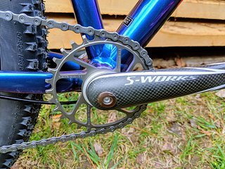

Angefangen hat die Geschichte des Bikes mit der Kurbel, die ich (gebraucht) von einem Holländer ergatterte. Das passende Kettenblatt war nicht weit. Drumherum musste also ein Rad gebaut werden. :-) Dann ging mindestens ein halbes Jahr ins Land, bis ich in einem anderen 29er-Thread das Chisel kennenlernte und mich sofort in das Rahmenset verknallt hatte. Endlich mal wieder ein hochwertig anmutender Aluminium-Rahmen, der geradezu danach schrie, mit leichten Teilen abseits der Serienräder – alle Ü10 – aufgebaut zu werden.

Entstanden ist das Bike rund um die schicke Specialized S-Works Lightning Kurbel
# Entstanden ist das Bike rund um die schicke Specialized S-Works Lightning Kurbel

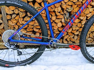

Komplettiert wird der Antrieb mit einer SRAM XX1 11-fach-Schaltgruppe
# Komplettiert wird der Antrieb mit einer SRAM XX1 11-fach-Schaltgruppe

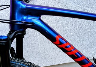

Die Hirth-Verzahnung in der Kurbel (sieht leider kein Mensch, ist aber hohe Ingenieurskunst), die Bremshebel, der Sattel und natürlich der Flipflop-Lack!

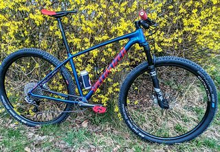

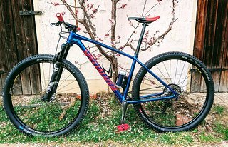

So schafft es das leichte Traumbike auf nur 8,8 kg
# So schafft es das leichte Traumbike auf nur 8,8 kg
