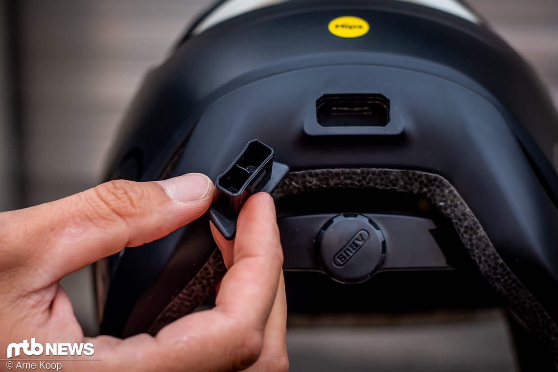

# Das Quin-System war nicht Bestandteil unseres Testhelms – jedoch kann dieses Feature für 59,95 € leicht nachgerüstet werden.
Ein Plätzchen für den kleinen Quin-Crash-Sensor ist bereits vorhanden.
# Ein Plätzchen für den kleinen Quin-Crash-Sensor ist bereits vorhanden.

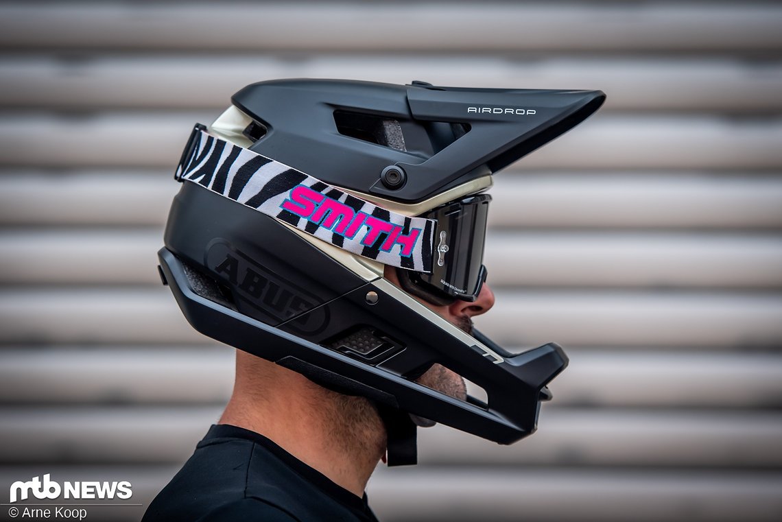

Auch was die Kompatibilität mit diversen MTB Goggles angeht, sammelt der Abus weitere Pluspunkte. Ich selbst habe den Helm mit drei Goggles getestet (Fox Vue Stray, Smith Squat MTB und 100% Accuri) und mit keiner der Brillen stellten sich Probleme in der Passform ein. Das Sichtfeld ist damit ausreichend groß und behindert Fahrer*innen nicht beim Verfolgen der Ideallinie.
Es fanden insgesamt drei MTB Goggles Platz auf diesem Helm
# Es fanden insgesamt drei MTB Goggles Platz auf diesem Helm – allesamt machten eine gute Figur am Enduro-Fullface-Helm.
