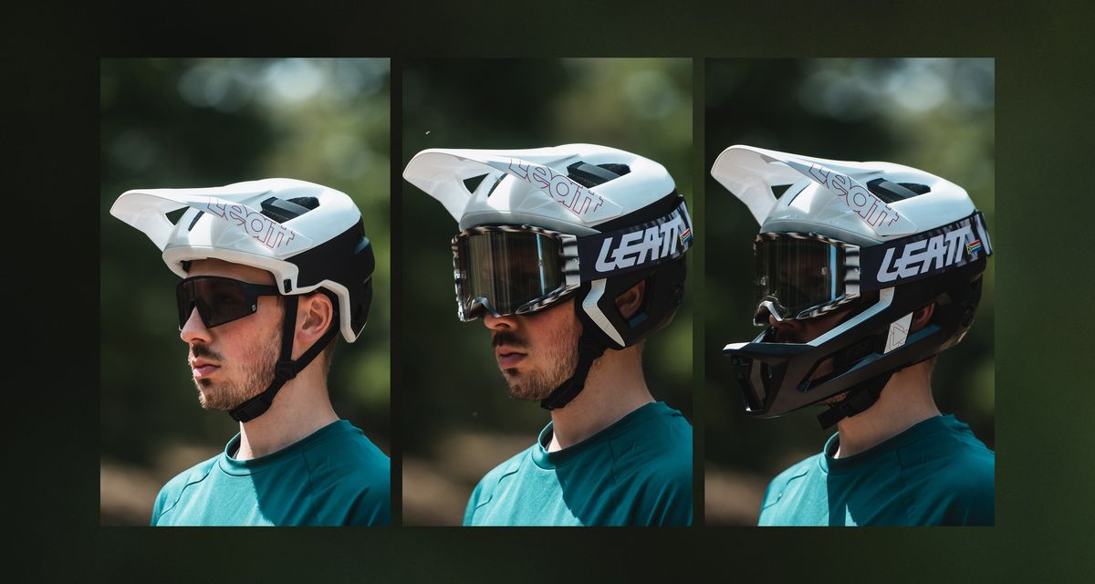

Leatt Enduro 3.0 Helm im Test: Die Südafrikaner von Leatt haben eine neue 3 in 1 Helmlösung für Enduristen am Start. Wir haben den Helm für alle Lebenslagen in den drei Modi Halbschale, Open Face und Fullface für euch getestet.
Leatt Enduro 3.0 Helm: Infos und Preise
Im Wettbewerb um Helme für den harten Geländesport mischt Leatt nun seit einigen Jahren erfolgreich mit. Das Portfolio bietet Fullface- und Halbschalenhelme von Trail bis Downhill. Was fehlt, ist ein trendiger Open Face Helm, der eine Mischung zwischen Fullfacehelm und Halbschale ist. Bei Leatt war man so innovativ, einfach alle Helmgattungen in einem Transformer von Helm zu vereinen. Heraus kam der Enduro 3.0. Der 3 in 1 Helm kostet 289 € und ist in drei Größen sowie vier Farben erhältlich.
  • Größen: S / M (getestet)/  L
  • Farben: Pine, Titanium, Stealth, White
  • Gewicht (Größe M)
    • Halbschale: 467 g
    • Open Face: 593 g
    • Fullface: 723 g
  • www.leatt.com
  • Preis 298 € (UVP) | Bikemarkt: Leatt Enduro 3.0 Helm kaufen
Der Leatt Enduro 3.0 Helm im Open Face-Modus. Durch die drei unterschiedlichen Modi ist er ein guter Freund und Begleiter in jeder Lebenslage.
# Der Leatt Enduro 3.0 Helm im Open Face-Modus. Durch die drei unterschiedlichen Modi ist er ein guter Freund und Begleiter in jeder Lebenslage.
Hier zeigt er sich in seinem sichersten Modus. Als Fullface-Helm ist der Leatt Enduro 3.0 sogar für den Downhill-Einsatz geprüft.
# Hier zeigt er sich in seinem sichersten Modus. Als Fullface-Helm ist der Leatt Enduro 3.0 sogar für den Downhill-Einsatz geprüft.
Der Leatt Enduro 3.0 im Modus für die entspannte Feierabendrunde oder die Fahrt zur Eisdiele.
# Der Leatt Enduro 3.0 im Modus für die entspannte Feierabendrunde oder die Fahrt zur Eisdiele.
leatt-30-enduro-0933
# leatt-30-enduro-0933

Mit „x in 1“-Helmkonzepten haben sich bereits einige Hersteller auf den Markt getraut. Die Ergebnisse waren oft durchwachsen. Während viele Modelle funktional Top sind, scheitert es oft am passenden Style. Entsprechend gespannt waren wir auf das Konzept von Leatt mit dem Enduro 3.0. Beim Erstkontakt mit dem MTB-Helm fällt gleich das Gewicht auf. 467 g im Halbschalenmodus ist kein Wert zum Jubeln. Man muss hier allerdings beachten, dass der Helm die Aufnahmen für den Kinnbügel bzw. die Ohrenschützer vorhalten muss – diese Aufnahmen gibt es gewichtstechnisch nicht zum Nulltarif. Vor allem wenn man bedenkt, dass der Helm nach der ASTM F1952–10 (Prüfnorm für DH Helme) zertifiziert ist und die Kräfte im Falle eines Sturzes auf den Kinnbügel oder die Ohrenschützer über die benannten Aufnahmen in den Helm geleitet werden. Im Open Face Modus wiegt der Helm 593 g und im Fullface Modus 723 g. Damit sind diese beiden Modi, was die Gewichtswertung angeht, voll konkurrenzfähig.

Optisch kann der Helm mit einer schlichten, eher schnörkellosen Form punkten. Die insgesamt eher rundliche Form des Helms wird durch 13 Luftöffnungen im Halbschalenmodus unterbrochen. Die schon angesprochenen Aufnahmen, ein Schlitz im Schläfenbereich und ein kreisrundes Loch hinter dem Ohr bleiben im Halbschalenmodus optisch erhalten. Abdeckungen hierfür gibt es keine. Der Bereich der Helmschale, in dem die weiteren Teile eingesetzt werden, ist etwas abgesetzt, was aber nicht negativ auffällt. Das in drei Stufen einrastbare Visier liegt für eine Halbschale eher auf der langen Seite, macht unserer Meinung nach stilistisch aber durchaus etwas her. Nicht zuletzt im Open Face- oder Fullface-Betrieb. Bei diesen beiden Helmgattungen sind die Visiere in der Regel etwas länger als bei einer Halbschale.
Für den perfekten Fit sind im Lieferumfang Polster in unterschiedlichen Stärken enthalten. Sollte sich beim Demontieren der Polster ein Velcro-Klebepunkt lösen, kann er einfach durch einen im Lieferumfang enthaltenen neuen Klebepunkt ersetzt werden. Der Versteller für den Kopfumfang lässt sich in der Höhe in drei Stufen einstellen, den Umfang justiert man wie gewohnt durch Drehen eines Verstellers. Der Riemen wird einem magnetischen System von Fidlock geschlossen. Eine Feinjustage des Riemens im Ohrbereich ist möglich.
Safety first: Die blauen Elemente gehören zum 360° Turbine Technology System.
# Safety first: Die blauen Elemente gehören zum 360° Turbine Technology System.
Die Stärke der Pads ist auf die Pads gedruckt. Das Customizen der Polsterung wird so vereinfacht.
# Die Stärke der Pads ist auf die Pads gedruckt. Das Customizen der Polsterung wird so vereinfacht.
Aller Style und Fit hilft nichts, wenn ein Helm nicht sicher ist. Auch hier lassen sich die Südafrikaner nicht lumpen. Dazu wurde der Helm nach den üblichen Standards getestet und hat mit dem Kinnbügel sogar die ASTM F1952–10 Zertifizierung für DH-Helme. Zur Prävention vor Gehirnerschütterungen nutzt Leatt das eigens entwickelte 360° Turbine Technology System. Es soll die Rotationsbeschleunigung des Schädels, und somit des Gehirns, drastisch reduzieren, sodass eine Gehirnerschütterung weniger schnell auftritt. Das Visier, das im Falle eines Crashs einen ziemlich langen Hebel darstellt, ist mit Sollbruchstellen versehen, sodass der Hebel beim Crash nicht oder nur bedingt wirken kann.
Damit man die Brille während des Uphills komfortabel verstauen kann, wurden am Hinterkopf des Enduro 3.0 zwei Ports zum Verstauen einer Brille eingelassen. Goggles lassen sich unter das Visier Spannen, wenn es nach oben gestellt ist. So ist man in jedem Modus mit jeder Brille für alles gerüstet.

Fazit – Leatt Enduro 3.0 Helm
Leatt ist mit dem Enduro 3.0 ein großer Wurf gelungen: Nicht nur, dass der Helm in allen drei Modi mit kleinen Abstrichen wirklich super funktioniert. Er lässt euch dabei auch noch verdammt gut aussehen! Wer sich jetzt noch fragt: "Wozu brauche ich den?", dem kann ich antworten: Aufgrund des geringen Packvolumens wäre das mein persönlicher Helm für den nächsten Kanada-Trip. Mir fallen aber auch viele Gründe ein, den Helm in heimischen Gefilden zu nutzen.
Artikelbild
Pro / Contra
Pro
  • dank Form und dicker Polster sehr komfortabel
  • Helm für jede MTB-Situation
  • funktioniert in jedem Modus hervorragend
Contra
  • im Halbschalen-Modus recht schwer
  • mäßige Belüftung aufgrund fehlender Luftkanäle
  • unkomfortables Aufsetzen im Fullface-Modus
