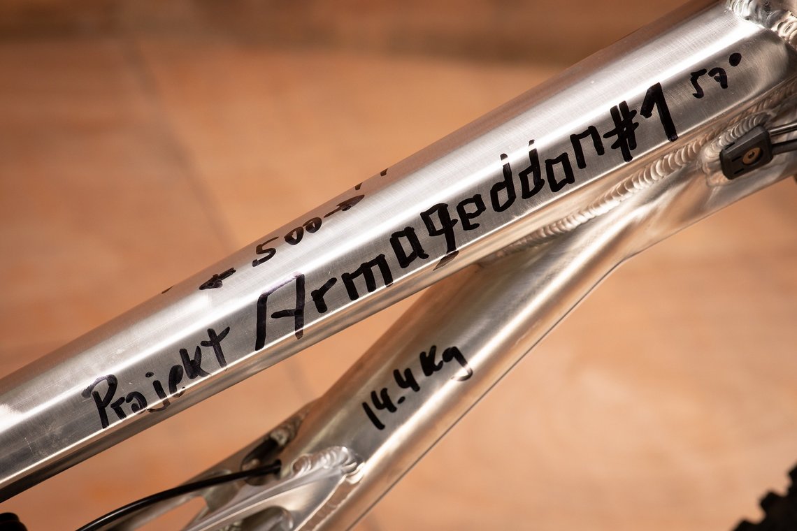

Der Prototyp
# Der Prototyp - aktuell gibt es noch keine Bilder von der Kleinserie, hier ist noch der Prototyp zu sehen – auf den kurzerhand alle Daten gekritzelt wurden.
Deswegen sind auch die aufgezeichneten  Werte nicht ganz aktuell
# Deswegen sind auch die aufgezeichneten Werte nicht ganz aktuell - diese können unserer Geometrietabelle entnommen werden.
