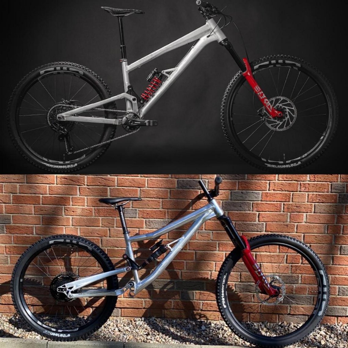

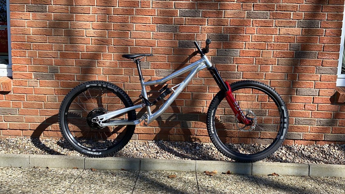

Grim Donut oben vs. Alutech Armageddon Projekt unten - Rahmengröße S der Zukunft – mit Ausnahme des sehr flachen 57°-Lenkwinkel, könnte man durchaus von einem modernen XL-Rahmen im Jahr 2020 sprechen. Schlenders Armageddon ist zwar schwer inspiriert vom bösen Donut, 1:1 wurde es aber nicht nachgebaut.

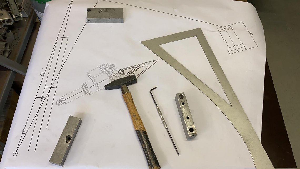

Am Anfang gilt es, die Idee auf Papier zu bringen - nach der Zeichnung hat Jürgen seine Bestände geplündert und aus verschiedenen Rohrsätzen das Rad zusammengebaut. Verwendet wurde unter anderem ein Innenlager-Gehäuse vom ICB 2.0-Prototyp, die Kettenstrebe einer Fanes 5, Sitzstrebe einer Fanes 6, Unterrohr und Dämpferaufnahme der Fanes 4 und ein Oberrohr vom Alutech Pudel.

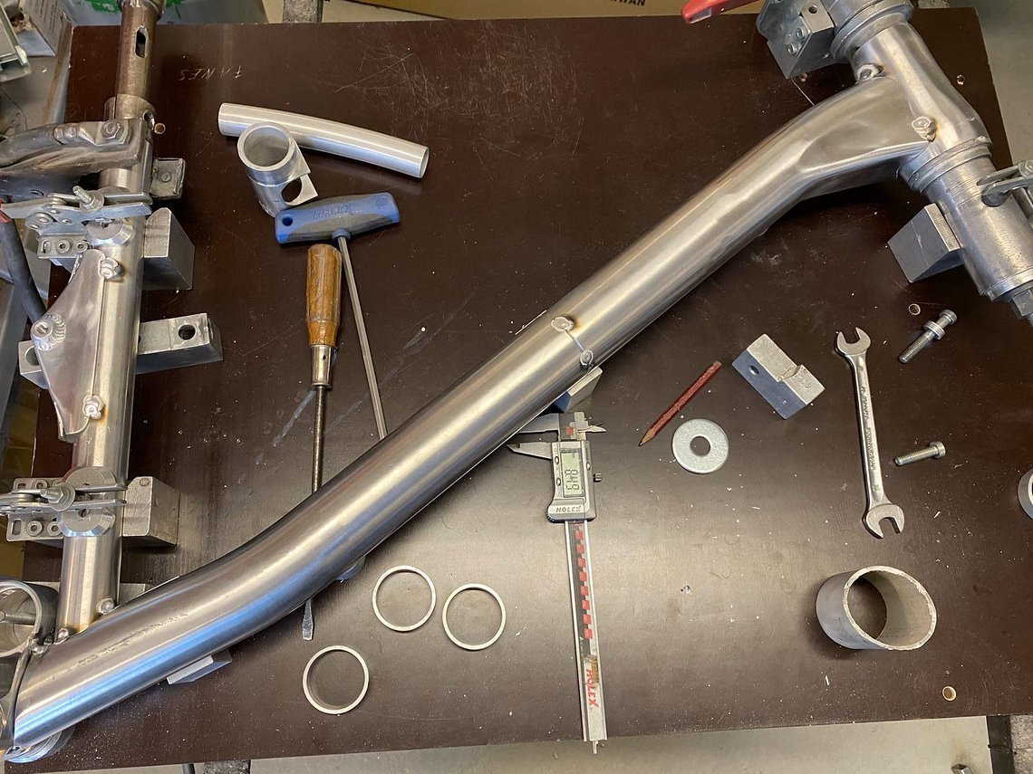

Wie lang dauert es eigentlich, so einen Rahmen zu bauen? - Nach dem 1:1 Ausdruck der Zeichnung werden die wichtigen Punkte auf die Schweißlehre übertragen.

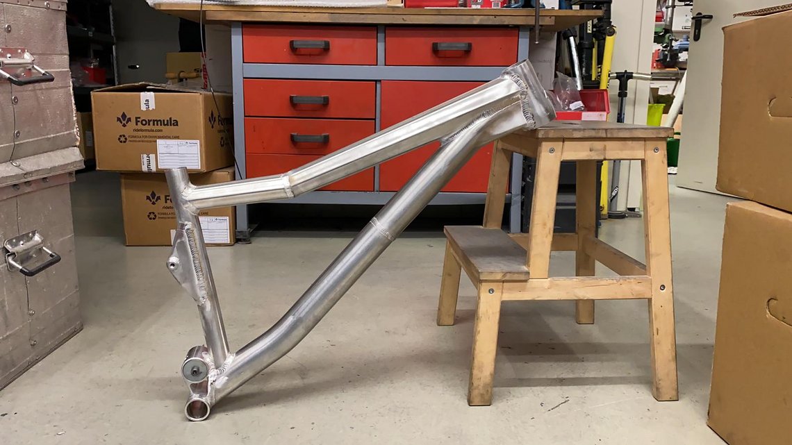

Jürgen hat das Rad an zwei Tagen gebaut - Zuschnitte und Anpassungen waren schnell auf der Fräse und von Hand gemacht, dann ging es ans Schweißen.
Stand Samstagabend: Fertiger Hauptrahmen, der noch mit der Dämpfer-Aufnahme verheiratet wird.

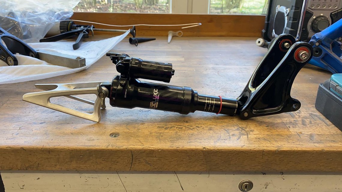

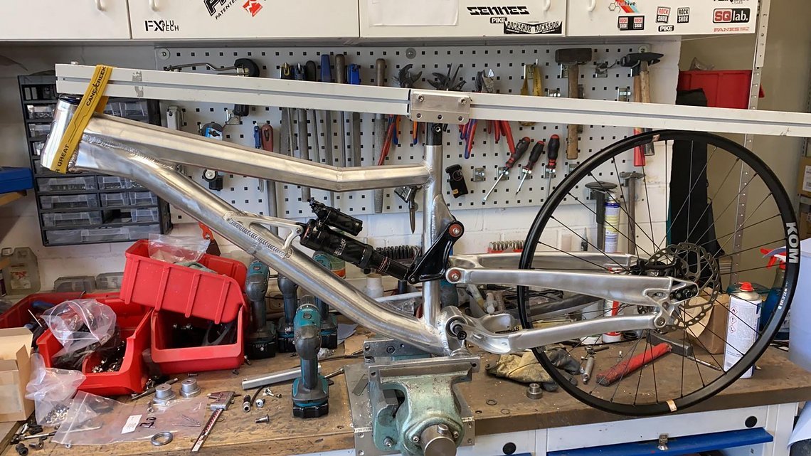

Auch hier gibt es bewährte Teile - Jürgen hat seine Fanes-Kinematik als Konstante im sonst sehr experimentellen Rad genutzt.
Verwendet wurde 7005er und 7020er Alu - nachdem am Samstagabend die Schweißarbeiten fertig waren und die Materialien eine „mega gute Kaltausformung“ haben, konnte am Sonntag nachgearbeitet werden.

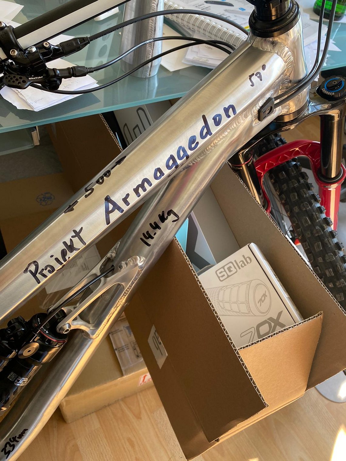

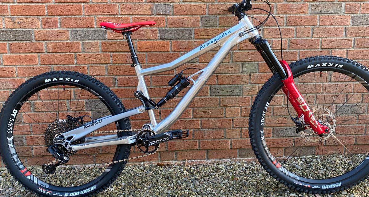

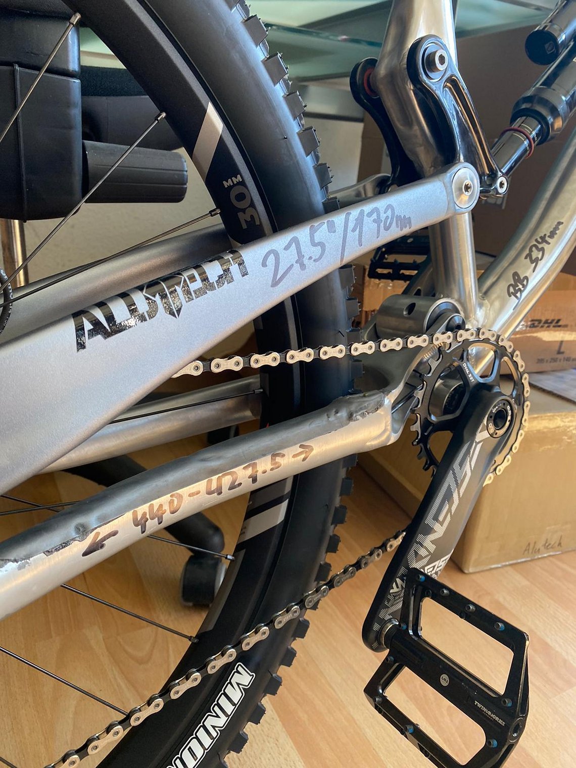

„Ich kritzel da gern immer drauf“ - Reach 500 mm und Gewicht 14,4 kg – zeitgemäß für ein XL-Rad. Idee ist aber, dass es sich hierbei um einen S-Rahmen handelt. 57° Lenkwinkel – seeeeehr fortschrittlich!

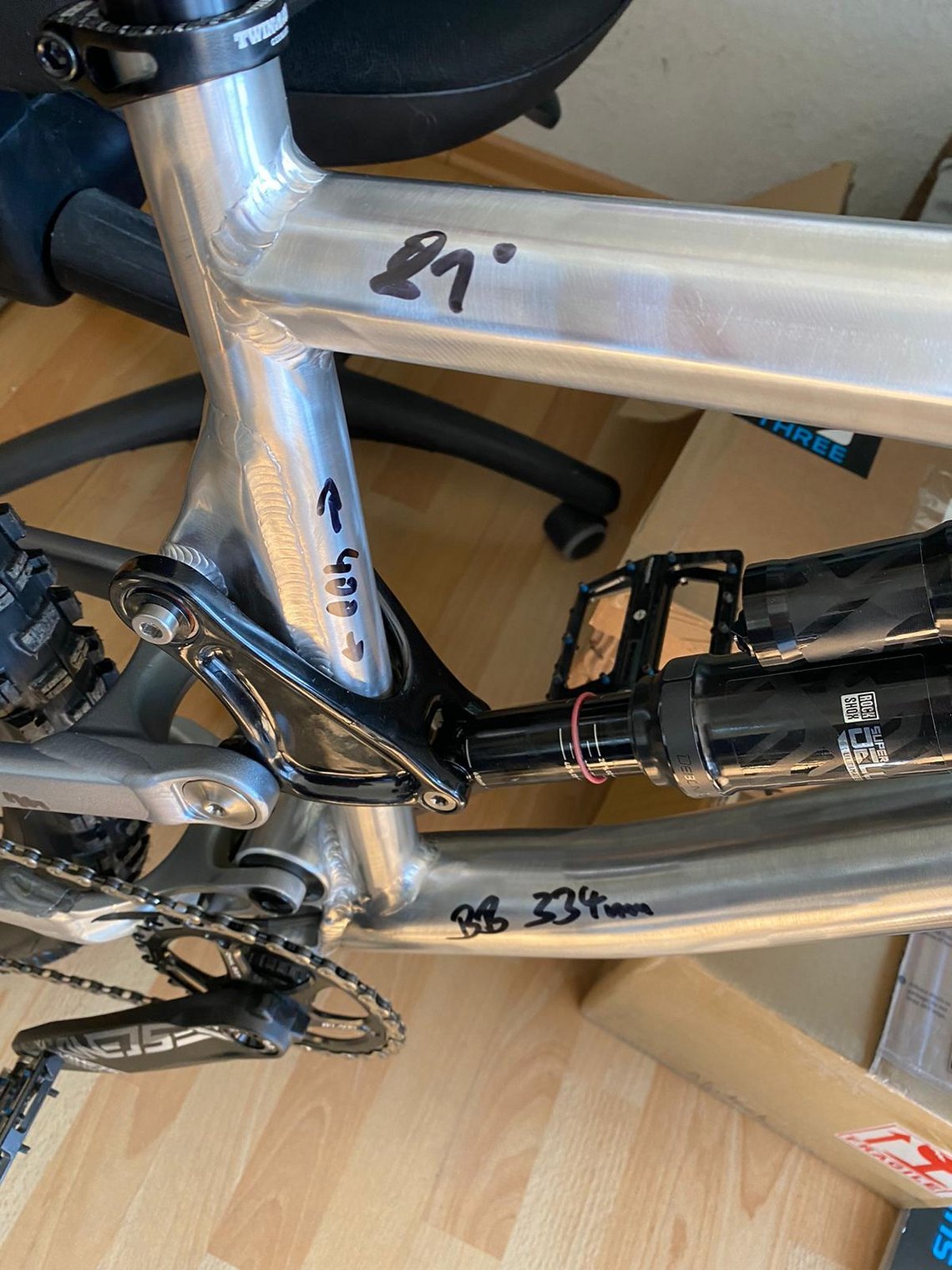

Auf dem blanken Alu-Rahmen stehen die Geo-Werte - 400er Sitzrohr, 334 mm hohes Tretlager und massiv steiles 81°-Sitzrohr.
Wie das Grim Donut ist auch das Armageddon ein Mullet-Bike - 440 mm ist die Kettenstrebe maximal lang, üppige 170 mm Federweg gibts am Heck.

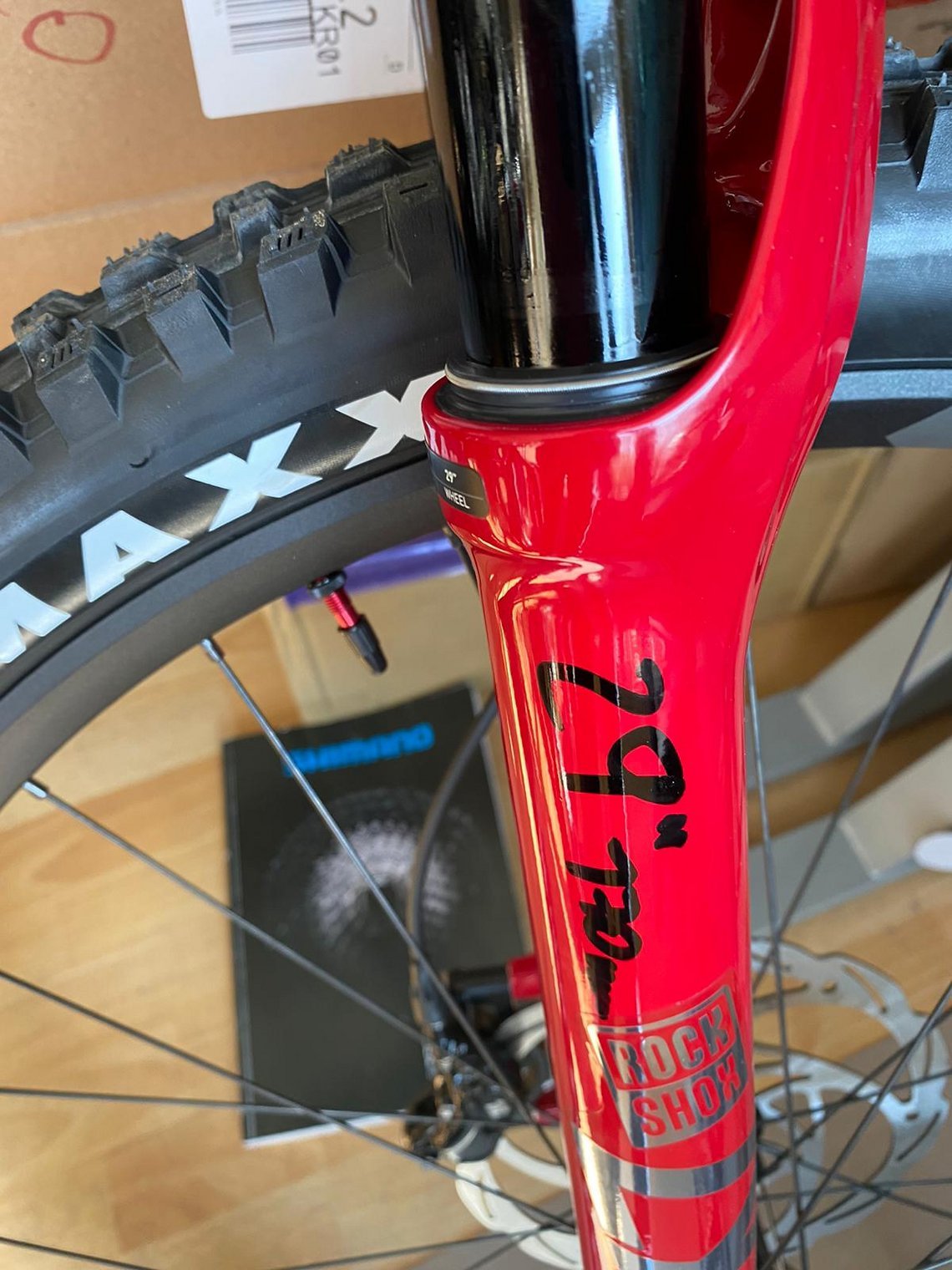

Vorne setzt Jürgen auf eine 170 mm Gabel statt der 180er im Grim Donut - beim Offset gibt es State-of-the-Art: kurze 44 mm

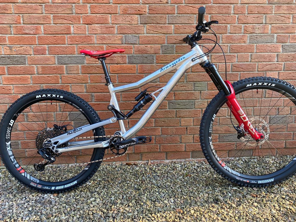

Alutech Armageddon-Projekt: „Nich lang schnacken! Einfach mal machen!“ – Das waren die Worte, die Jürgen Schlender von Alutech sein Schweißgerät zücken ließen. Das verrückte Geometrie-Projekt „Grim Donut” von den Kollegen bei Pinkbike hatte die Neugier der gesamten Alutech-Bande geweckt und ließ das Team seit einigen Wochen nicht mehr los. Warum also nicht einfach die aktuelle Situation nutzen und den Wissensdurst stillen? Wie es dazu kam und was damit erzielt werden soll, hat unser Geometrie-Experte Jens in einem unterhaltsamen Telefonat mit Jürgen herausgefunden. Vorhang auf für Projekt Armageddon.
Anfang des Jahres sorgte ein Artikel bei den Kollegen von Pinkbike für ziemliches Aufsehen in der Szene. Mike Levy, Technical Editor, hatte es sich zur Aufgabe gemacht, in die Zukunft zu springen. Eine Analyse des Geometrie-Fortschritts im vergangenen Jahrzehnt wurde auf eine moderne Geometrie angewandt: Was passiert, wenn man die Entwicklung der letzten 10 Jahre eins zu eins auf eine moderne Geometrie überträgt? Herausgekommen ist nicht nur ein Gedankenexperiment: Das „Grim Donut“ wurde tatsächlich gebaut – so absurd so mancher Wert auf dem Papier auch aussieht.
#Grim Donut oben vs. Alutech Armageddon Projekt unten - Rahmengröße S der Zukunft – mit Ausnahme des sehr flachen 57°-Lenkwinkel, könnte man durchaus von einem modernen XL-Rahmen im Jahr 2020 sprechen. Schlenders Armageddon ist zwar schwer inspiriert vom bösen Donut, 1:1 wurde es aber nicht nachgebaut.

#Am Anfang gilt es, die Idee auf Papier zu bringen - nach der Zeichnung hat Jürgen seine Bestände geplündert und aus verschiedenen Rohrsätzen das Rad zusammengebaut. Verwendet wurde unter anderem ein Innenlager-Gehäuse vom ICB 2.0-Prototyp, die Kettenstrebe einer Fanes 5, Sitzstrebe einer Fanes 6, Unterrohr und Dämpferaufnahme der Fanes 4 und ein Oberrohr vom Alutech Pudel.

#Wie lang dauert es eigentlich, so einen Rahmen zu bauen? - Nach dem 1:1 Ausdruck der Zeichnung werden die wichtigen Punkte auf die Schweißlehre übertragen.
#Jürgen hat das Rad an zwei Tagen gebaut - Zuschnitte und Anpassungen waren schnell auf der Fräse und von Hand gemacht, dann ging es ans Schweißen.
#Stand Samstagabend: Fertiger Hauptrahmen, der noch mit der Dämpfer-Aufnahme verheiratet wird.
#Auch hier gibt es bewährte Teile - Jürgen hat seine Fanes-Kinematik als Konstante im sonst sehr experimentellen Rad genutzt.
#Verwendet wurde 7005er und 7020er Alu - nachdem am Samstagabend die Schweißarbeiten fertig waren und die Materialien eine „mega gute Kaltausformung“ haben, konnte am Sonntag nachgearbeitet werden.

#„Ich kritzel da gern immer drauf“ - Reach 500 mm und Gewicht 14,4 kg – zeitgemäß für ein XL-Rad. Idee ist aber, dass es sich hierbei um einen S-Rahmen handelt. 57° Lenkwinkel – seeeeehr fortschrittlich!
#Auf dem blanken Alu-Rahmen stehen die Geo-Werte - 400er Sitzrohr, 334 mm hohes Tretlager und massiv steiles 81°-Sitzrohr.
#Wie das Grim Donut ist auch das Armageddon ein Mullet-Bike - 440 mm ist die Kettenstrebe maximal lang, üppige 170 mm Federweg gibts am Heck.
#Vorne setzt Jürgen auf eine 170 mm Gabel statt der 180er im Grim Donut - beim Offset gibt es State-of-the-Art: kurze 44 mm
