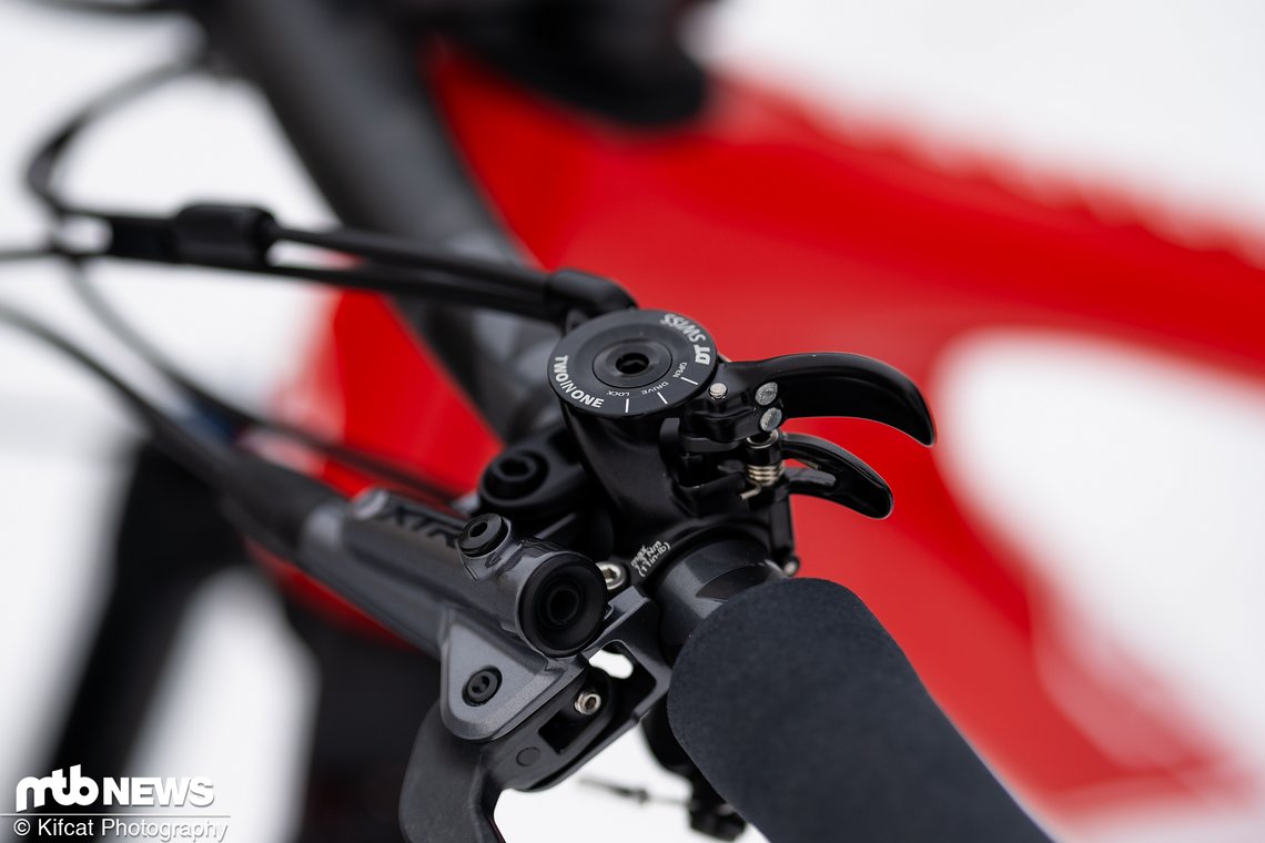

Der vertikal angeordnete R232 One-Dämpfer wird über den bereits erwähnten Remote-Hebel bedient und kann somit ohne große Probleme geöffnet bzw. blockiert werden. In Kombination mit dem Hinterbau bietet der Dämpfer 110 mm Federweg am Heck, beinhaltet einen Token und wird von Keller mit 90 psi gefahren.

Gabel und Dämpfer werden parallel über einen Remote-Hebel vom Lenker aus angesteuert
# Gabel und Dämpfer werden parallel über einen Remote-Hebel vom Lenker aus angesteuert – Die Fahrwerkselemente besitzen drei Modi: Geöffnet, Drive und komplett blockiert. Weitere Infos zu der F232 One-Gabel und dem R232 One-Dämpfer findet ihr hier.

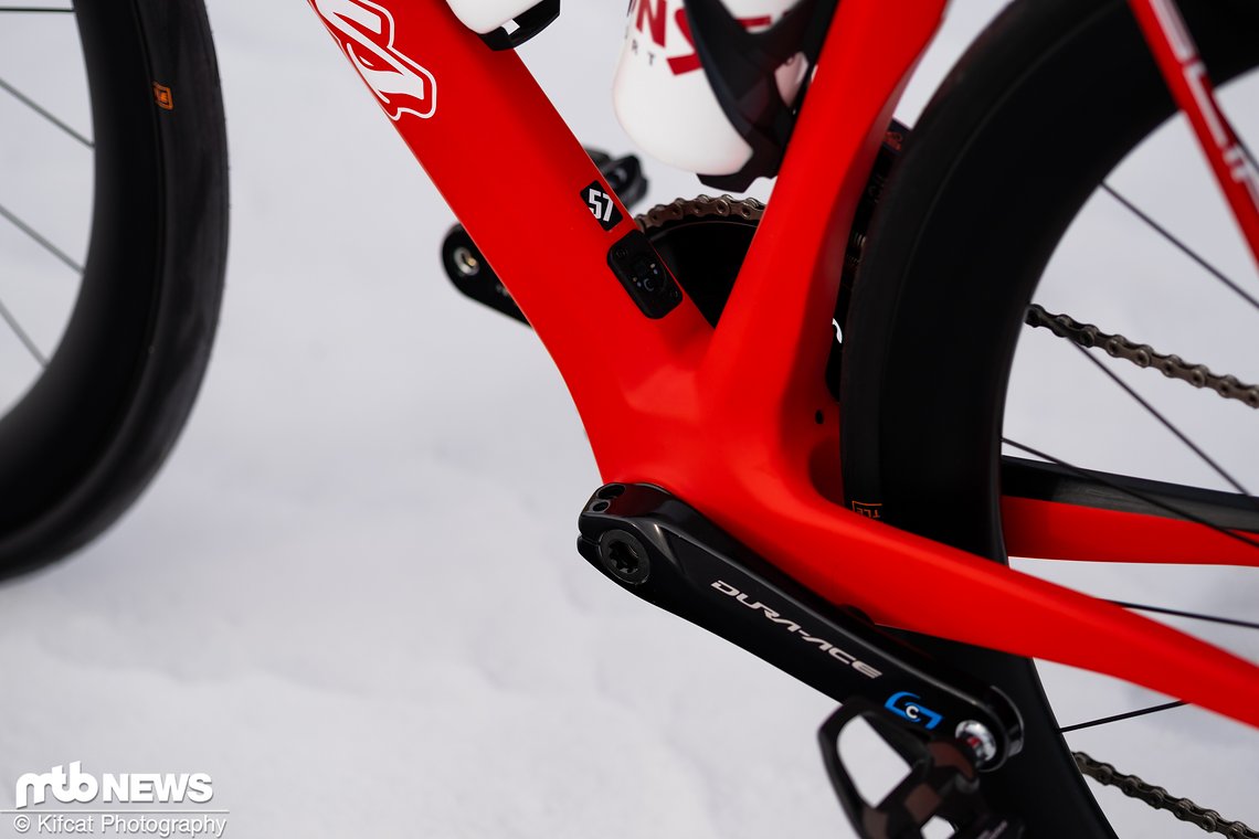

Arbeitsgerät Nummer 2: Thömus Sliker Pro von Alessandra Keller
Dass Mountainbike-Profis auch viele Trainingskilometer auf der Straße abspulen, ist alles andere als ein Geheimnis. Alessandra Keller absolviert auf dem Sliker Pro ihre Grundlageneinheiten und wäre mit dem Renngeschoss auch für den einen oder anderen Trainingswettkampf auf der Straße bestens gerüstet. Die Bilder von Kellers Sliker Pro wollen wir euch an dieser Stelle natürlich nicht vorenthalten!
Das Thömus Sliker Pro von Alessandra Keller
# Das Thömus Sliker Pro von Alessandra Keller – Das Rennrad ist größtenteils mit Anbauteilen der Shimano Ultegra Di2-Gruppe bestückt, die Laufräder kommen wie beim MTB aus den Hause DT Swiss.
