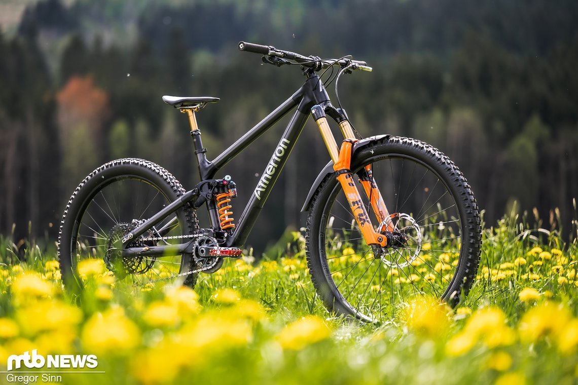

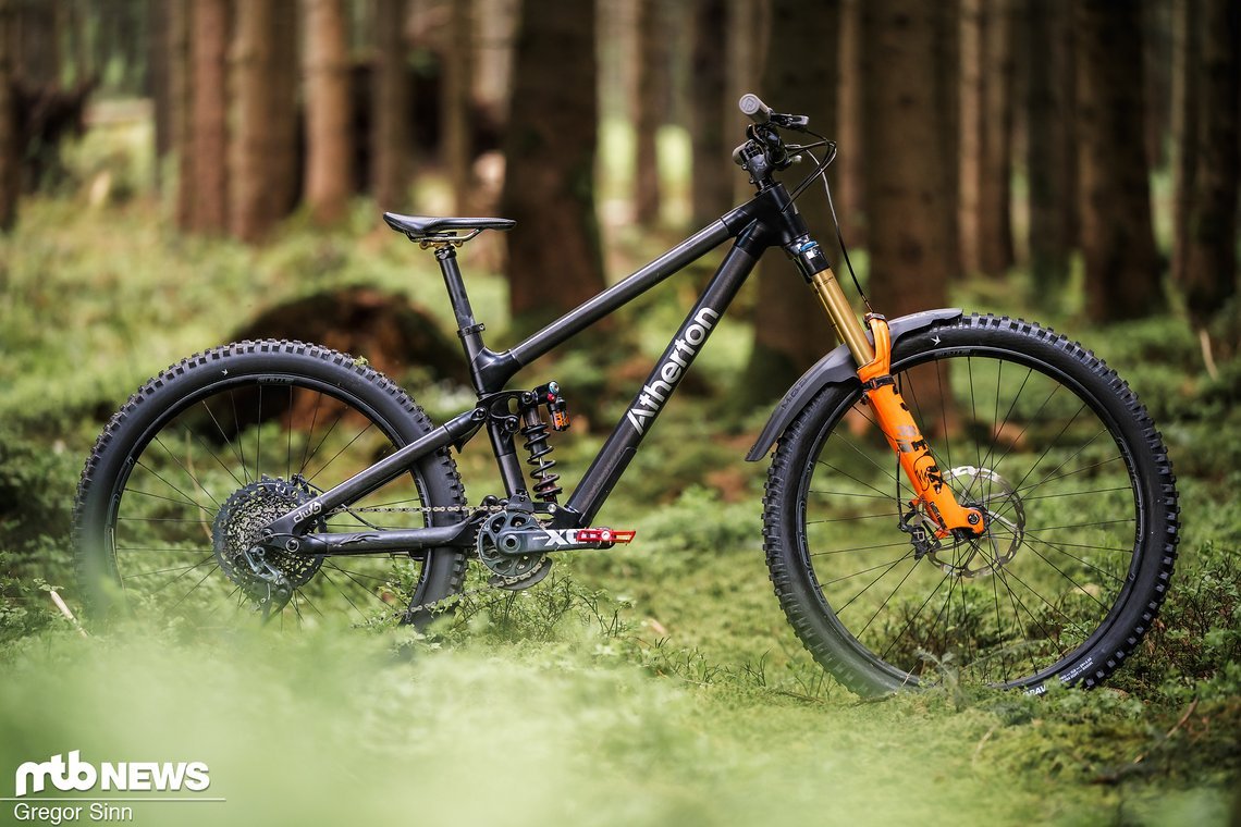

Das Atherton A170 setzt auf Mullet-Laufräder, 180/170 mm Federweg und einen denkwürdigen Carbon-Titan-Rahmen.
# Das Atherton A170 setzt auf Mullet-Laufräder, 180/170 mm Federweg und einen denkwürdigen Carbon-Titan-Rahmen. – Es kostet rund 8.000 € in der getesteten Ausstattung, allerdings fallen darauf Steuern an, da es aus Großbritannien geschickt wird.

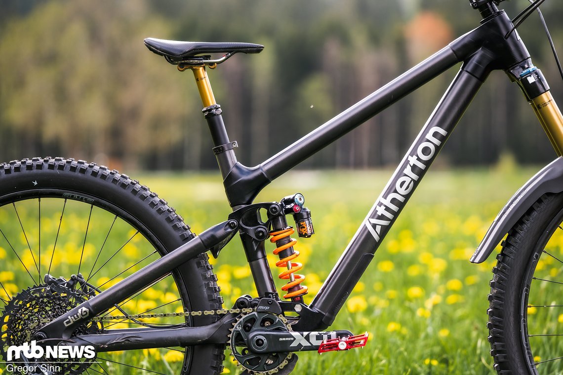

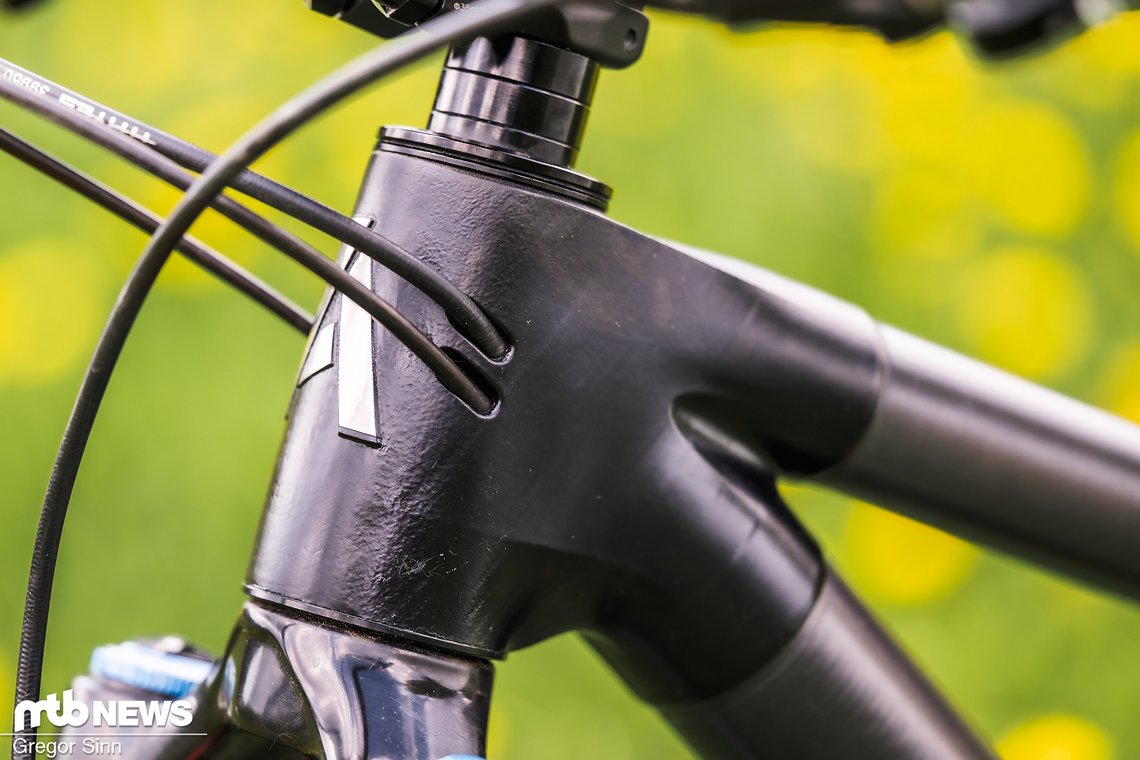

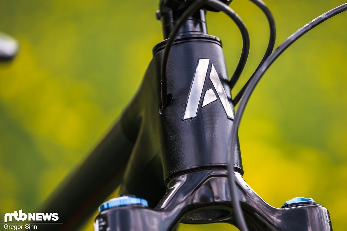

Auf den ersten Blick wirkt die Silhouette des Atherton A.170 recht gewöhnlich – erst beim genaueren Hinsehen fallen die am Testbike schwarz lackierten Titan-Muffen zwischen den gräulich schimmernden Carbon-Rohren auf. Alternativ kann man das Bike auch unlackiert bestellen und bekommt dann einen besonders technisch wirkenden Look. Die Fertigungsmethode mit 3D-gedruckten Titan-Muffen, die mit Carbon-Rohren verklebt werden, ist mittlerweile aus dem Downhill World Cup oder der Prototypenfertigung bekannt, wurde allerdings schon 2016 von Robot Bikes in der Serienfertigung pioniert – aus der Firma wurde 2019 Atherton Bikes.
Der Mix aus Carbon-Rohren und 3D-gedruckten Titan-Muffen sorgt für eine recht eigene Optik.
# Der Mix aus Carbon-Rohren und 3D-gedruckten Titan-Muffen sorgt für eine recht eigene Optik.

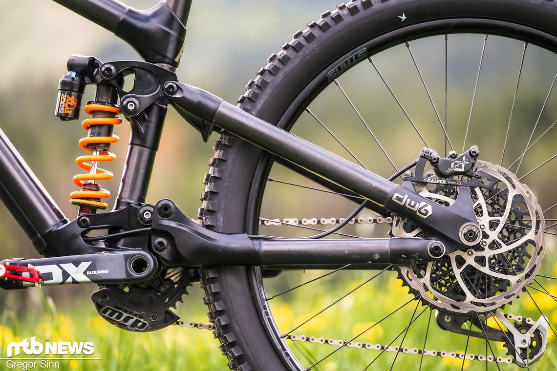

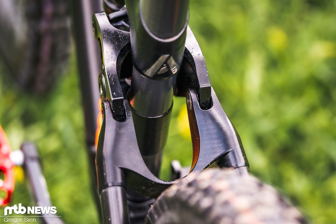

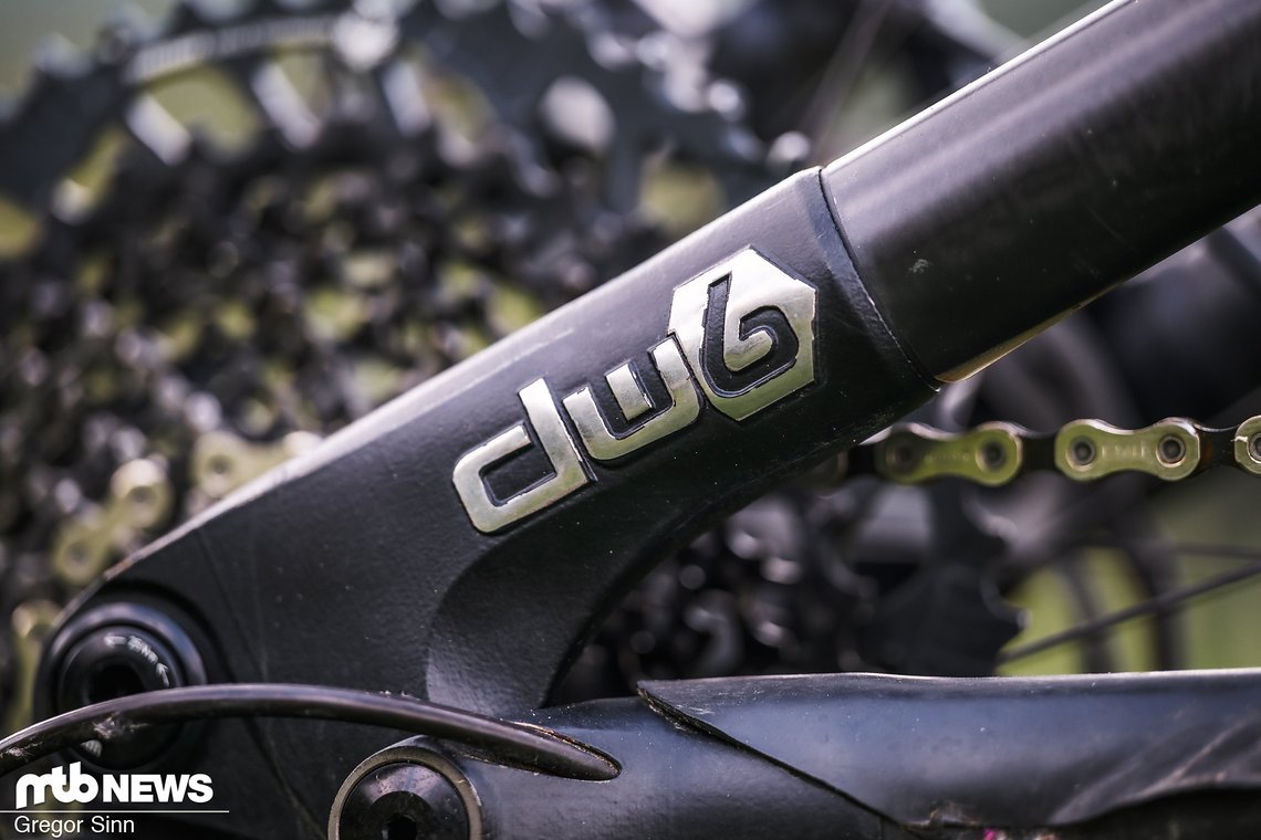

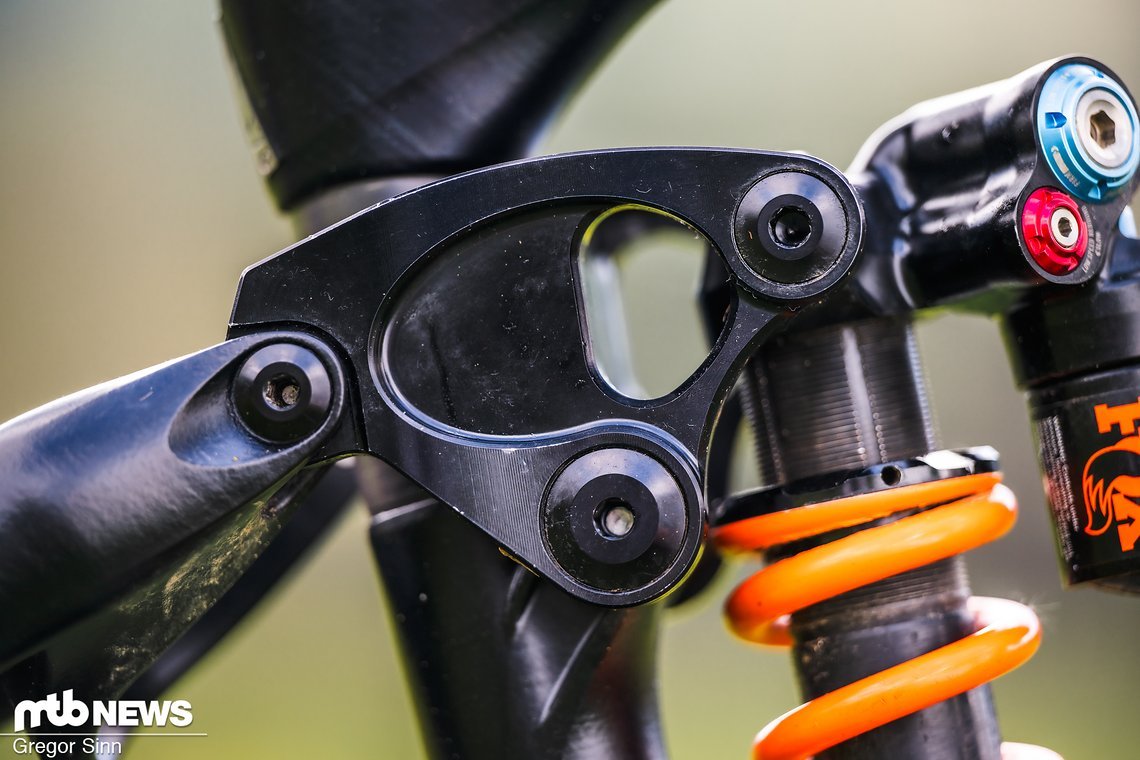

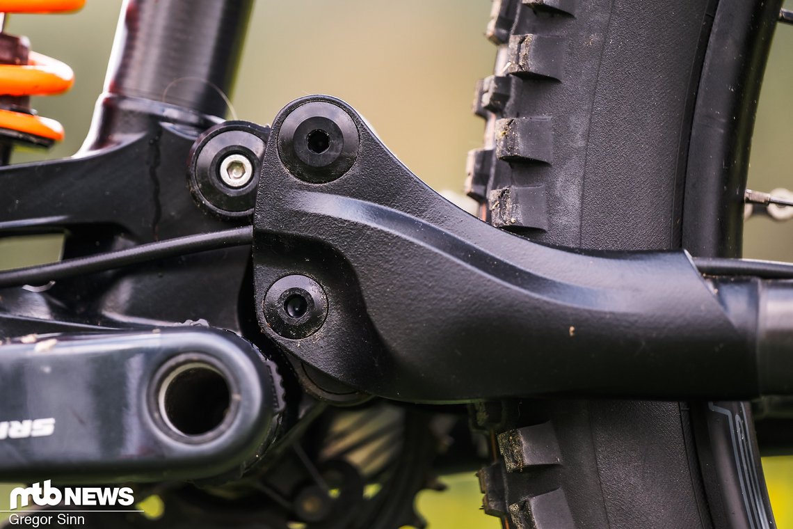

Beim Hinterbau handelt es sich um ein spezielles Sechsgelenker-Design aus der Feder von Dave Weagle.
# Beim Hinterbau handelt es sich um ein spezielles Sechsgelenker-Design aus der Feder von Dave Weagle.
Spannend ist auch der auf den ersten Blick simple wirkende Hinterbau. Dieser stammt aus der Feder von Dave Weagle, ist aber eine Weiterentwicklung des DW-Systems mit ganzen 6 Gelenken. Oben eine klassische Umlenkwippe, unten verstecken sich zwei kleine Hebelchen im 3D-Druck-Gehäuse. So werden 170 mm Federweg generiert, an unserem Testbike kombiniert mit 180 mm an der Front.
Insgesamt 6 Gelenke sollen für die optimale Kinematik sorgen
# Insgesamt 6 Gelenke sollen für die optimale Kinematik sorgen – Oberhalb des Tretlagers verstecken sich zwei eng verschachtelte Links.
Sämtliche Kabel werden intern verlegt, an der Kettenstrebe gibt’s keinen speziellen Schutz, sondern lediglich etwas dämpfendes Tape. Dafür ist das Unterrohr im Tretlagerbereich von einem großen Schoner bedeckt. Unser Test-Bike kam erstaunlicherweise ohne Flaschenhalter-Aufnahme – diese ist aber optional erhältlich.
Die Leitungen werden intern durch den Rahmen gelegt.
# Die Leitungen werden intern durch den Rahmen gelegt.

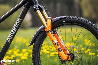

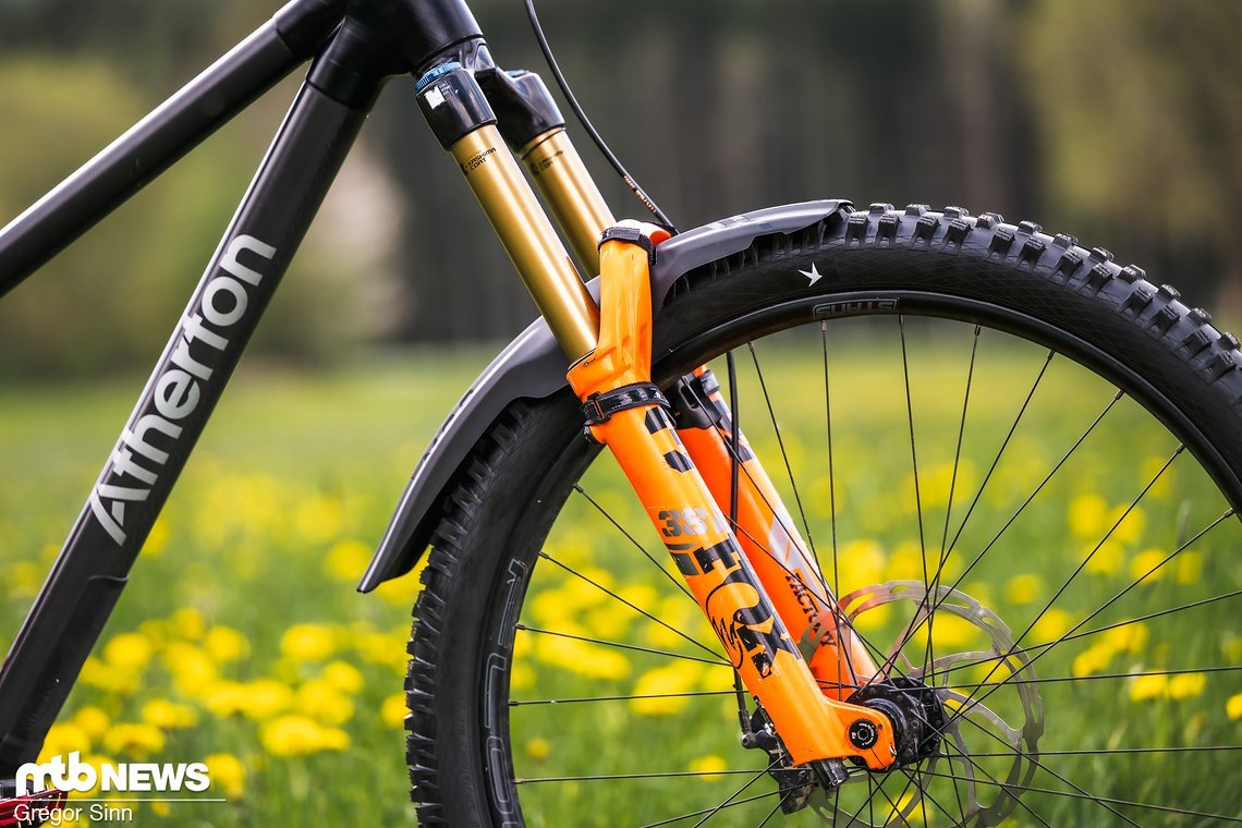

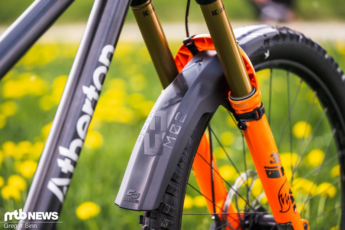

Vorn soll eine Fox 38 Factory-Federgabel mit 180 mm Federweg für Grip sorgen.
# Vorn soll eine Fox 38 Factory-Federgabel mit 180 mm Federweg für Grip sorgen.

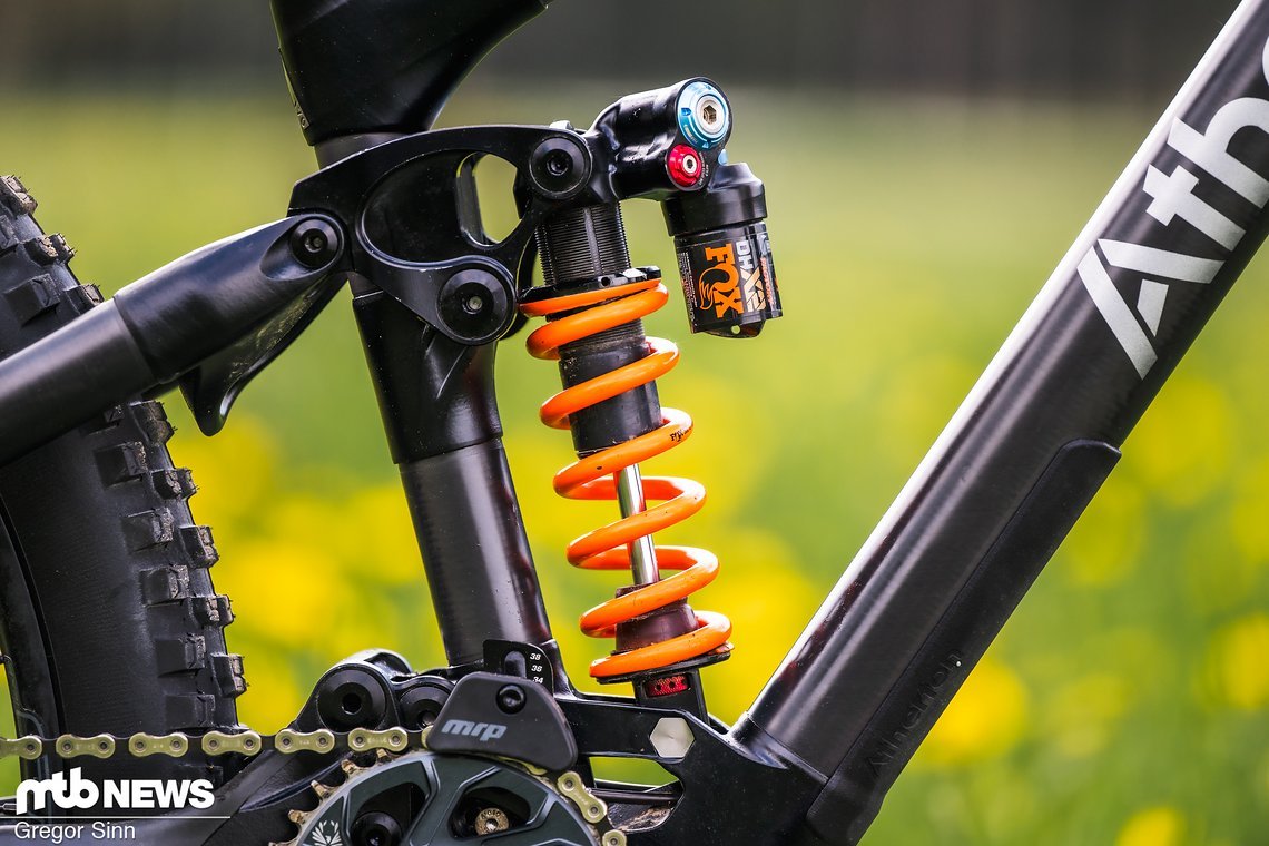

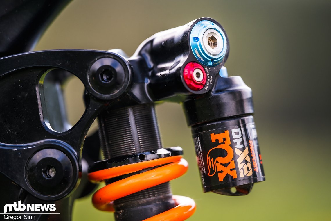

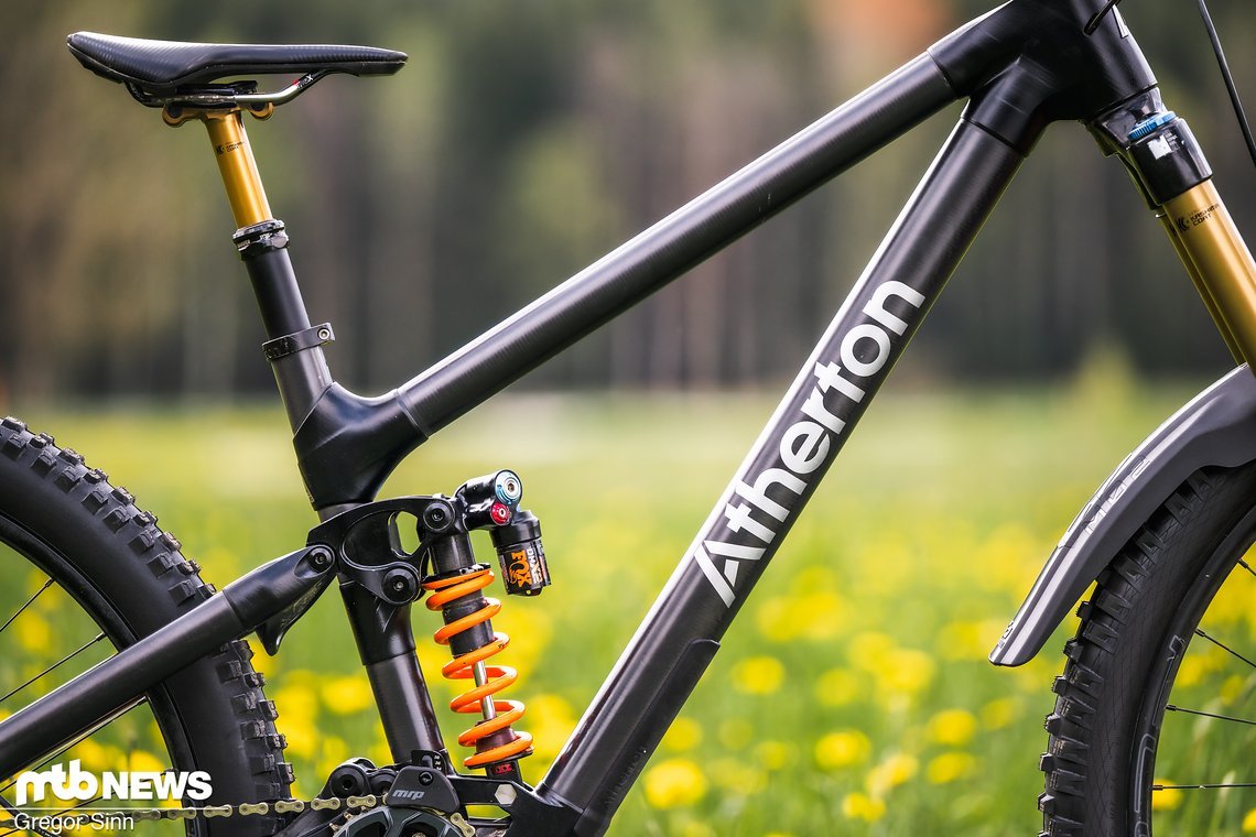

Am Heck verwaltet der Fox DHX2 Factory-Stahlfederdämpfer die 170 mm Federweg.
# Am Heck verwaltet der Fox DHX2 Factory-Stahlfederdämpfer die 170 mm Federweg.

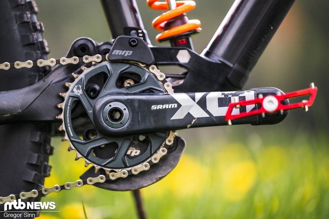

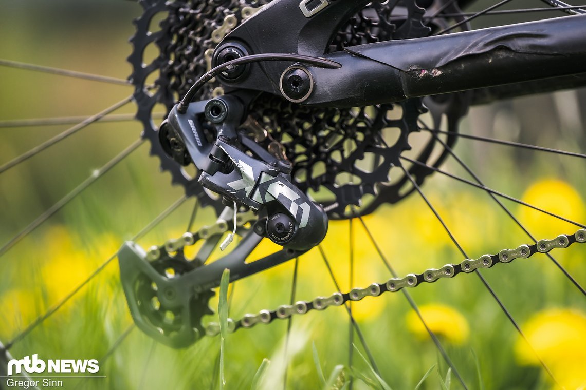

Geschaltet wird am A.170-Testbike noch mechanisch.
# Geschaltet wird am A.170-Testbike noch mechanisch.
Verbaut ist die mittlerweile ersetzte SRAM X01-Gruppe.
# Verbaut ist die mittlerweile ersetzte SRAM X01-Gruppe.

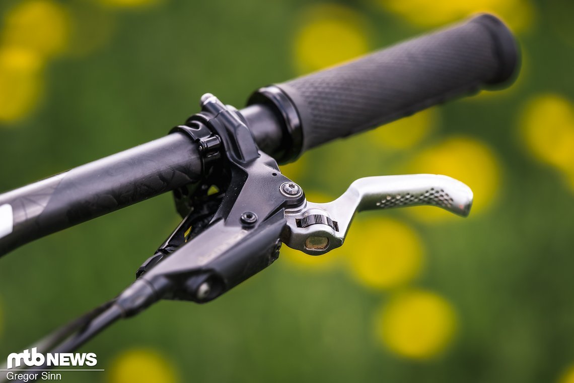

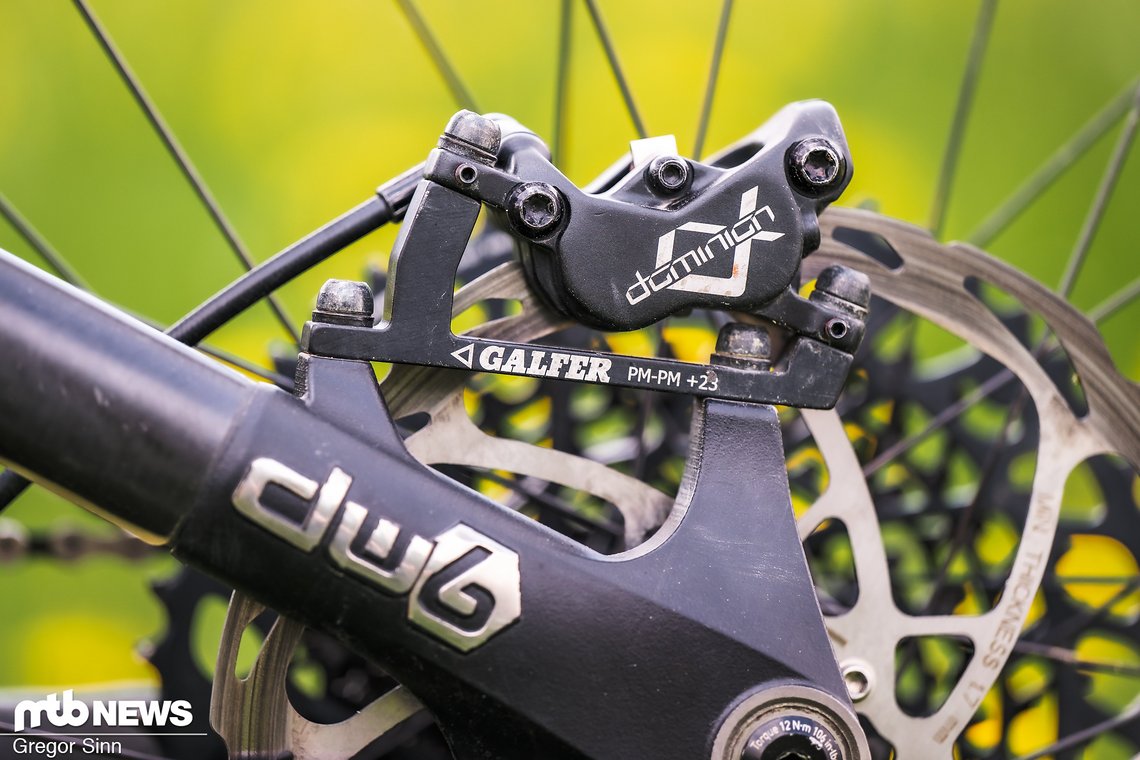

Für Entschleunigung sorgen die Hayes Dominion-Bremsen …
# Für Entschleunigung sorgen die Hayes Dominion-Bremsen …
… mit 4 Bremskolben, wie es mittlerweile Standard ist.
# … mit 4 Bremskolben, wie es mittlerweile Standard ist.

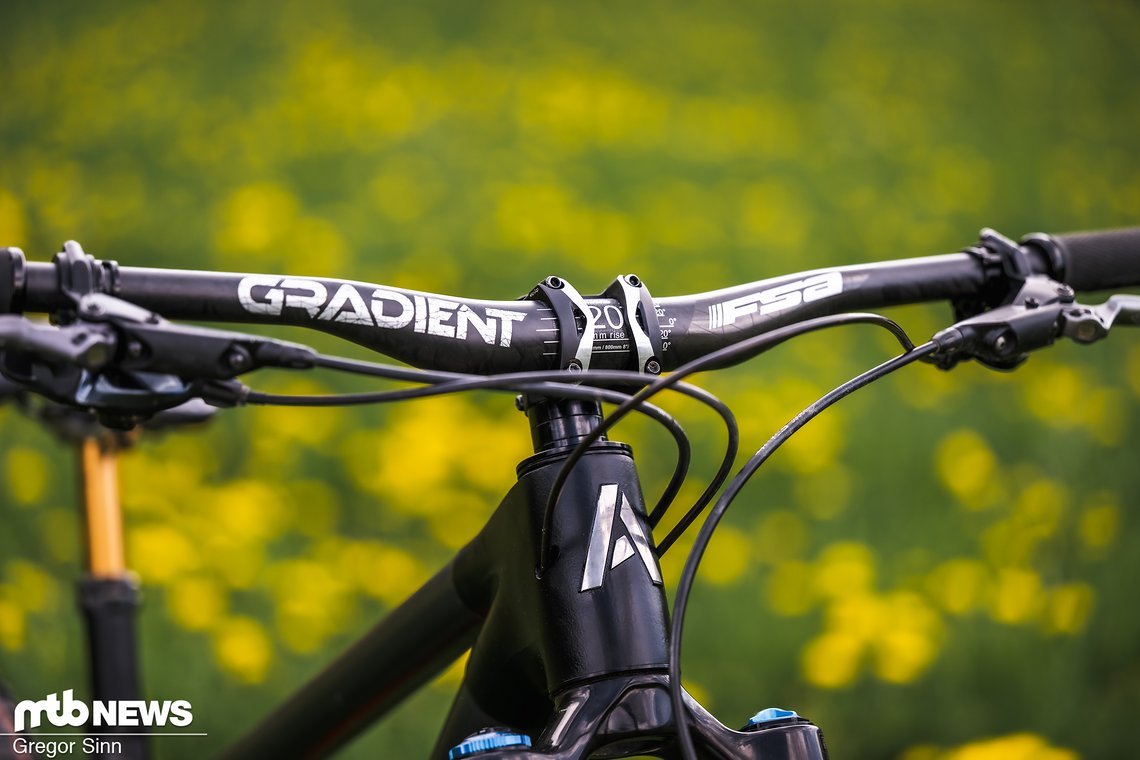

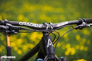

Das Cockpit kommt aus dem Hause Gradient.
# Das Cockpit kommt aus dem Hause Gradient.

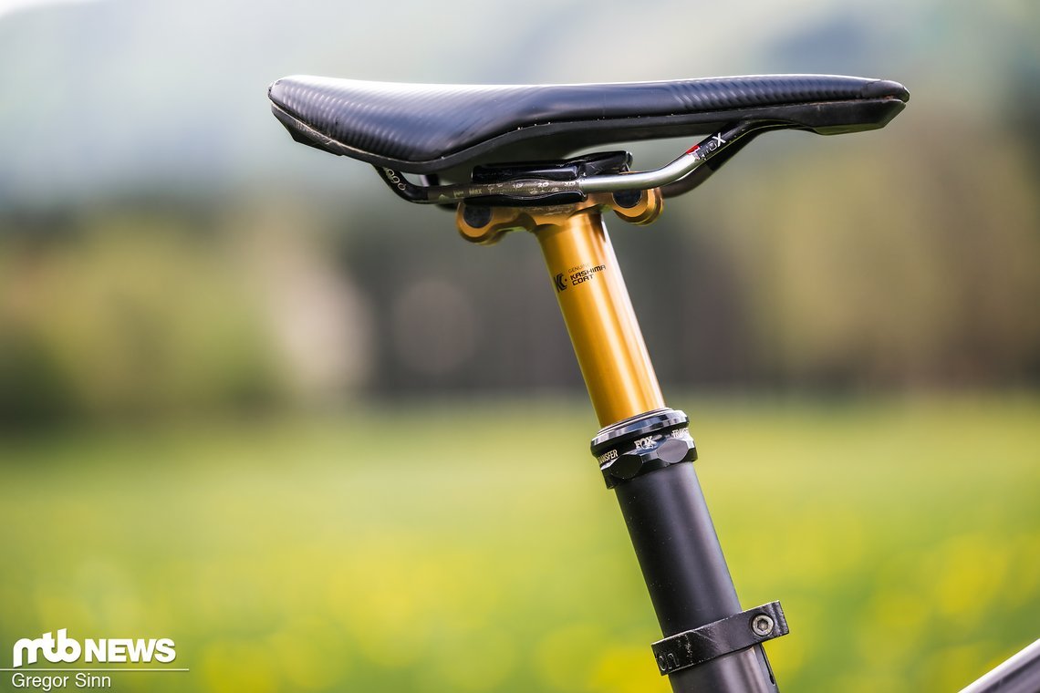

Eine mechanische Fox Transfer-Sattelstütze sorgt für Freiheit in der Abfahrt.
# Eine mechanische Fox Transfer-Sattelstütze sorgt für Freiheit in der Abfahrt.

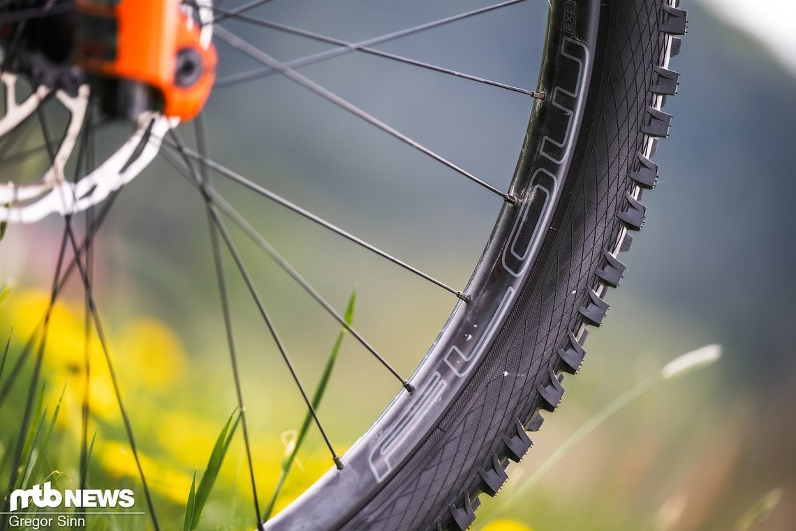

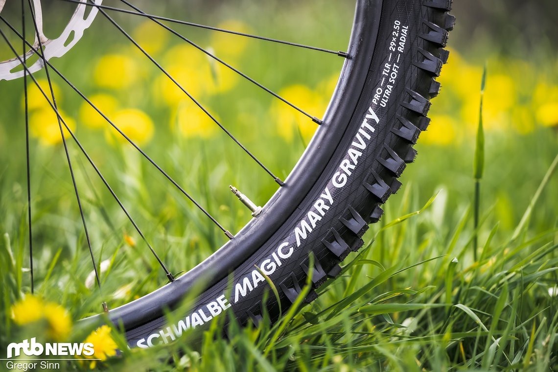

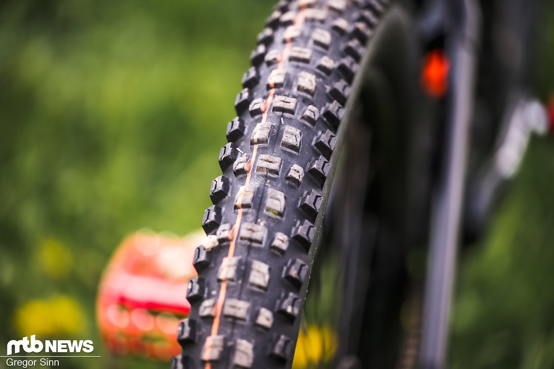

Für Grip und Vergleichbarkeit haben an allen Bikes die Schwalbe-Radial-Reifen gesorgt.
# Für Grip und Vergleichbarkeit haben an allen Bikes die Schwalbe-Radial-Reifen gesorgt. – Vorn der Magic Mary …
… hinten der Schwalbe Albert.
# … hinten der Schwalbe Albert.
Aufgezogen wurden sie auf Stans Flow EX3-Laufräder.
# Aufgezogen wurden sie auf Stans Flow EX3-Laufräder.
Immer freie Sicht gab's mit dem Unleazhed M02-Schutzblech.
# Immer freie Sicht gab's mit dem Unleazhed M02-Schutzblech.

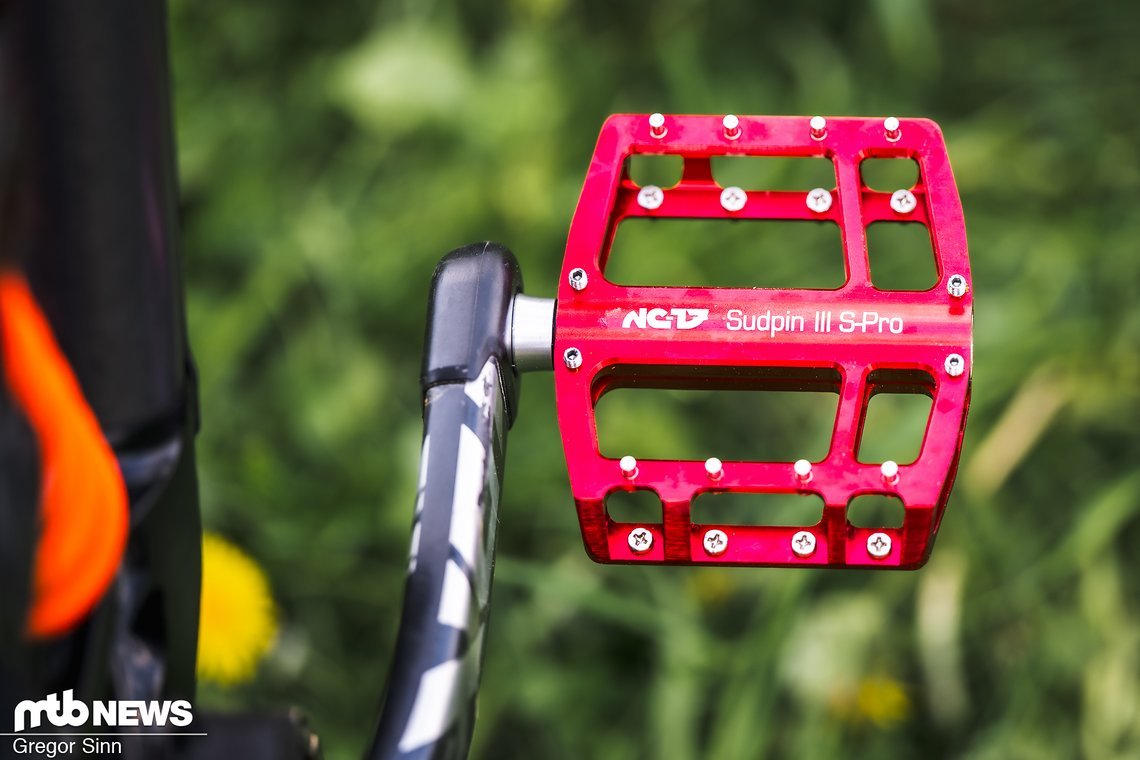

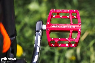

Die Flatpedal-Tester durften ihre Füße auf NC17 Sudpin-Pedalen ruhen lassen.
# Die Flatpedal-Tester durften ihre Füße auf NC17 Sudpin-Pedalen ruhen lassen.

Der Fox DHX2-Dämpfer war zu Beginn des Tests leider defekt, wurde von Fox allerdings repariert.
# Der Fox DHX2-Dämpfer war zu Beginn des Tests leider defekt, wurde von Fox allerdings repariert.

  3. Die Muffen gehen gar nicht, was die Oberflächen anbelangt
    Die sehen aus dem gleichen Grund so aus wie die Nicolai und Fräsporn Teile aussehen wie sie aussehen.
    Man ist Stolz auf das Herstellungsverfahren und spart dabei auch noch Geld.
  4. Die sehen aus dem gleichen Grund so aus wie die Nicolai und Fräsporn Teile aussehen wie sie aussehen.
    Welche Oberfläche meinst du denn genau? Also rein aus Interesse, ich selber sehe da keine Sparmaßnahmen
