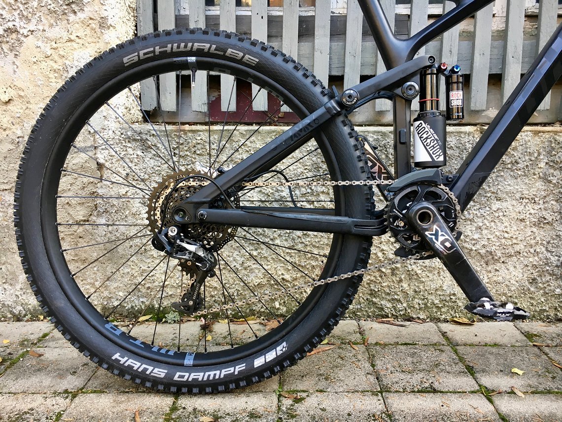

Im letzten Herbst bin ich dann durch mein Kumpel auf das Ghost FR AMR aufmerksam gemacht worden. Er hat mir den Link von euerem Bericht für die Eurobike 2016 weitergeleitet. In dem Artikel habe ich dann gelesen, dass es da ein Bike gibt, aus dem drei Bikes gemacht werden können – SL AMR, SL AMR X und FR AMR. Alle Bikes basieren auf demselben Rahmen und haben unterschiedliche Federwege. Ab da habe ich dann recherchiert und bin am Schluss, im Frühjahr, bei dem schwarzen SL AMR Rahmen gelandet. Das SL AMR war mir etwas „untermotorisiert“, also mussten neue Teile ran.

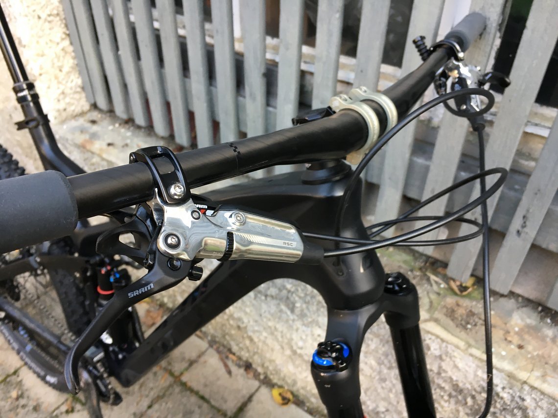

ACROS Gothic Carbon Lenker mit 780 mm Breite und 15 mm Rise
# ACROS Gothic Carbon Lenker mit 780 mm Breite und 15 mm Rise

Mein Bike sollte schlicht daherkommen – ein schwarzer Rahmen war ja gegeben. Also mussten noch schwarze Teile ran. Da ich mit den Federelementen aus dem Hause RockShox immer zufrieden war und sie bekannterweise schwarz sind, kamen die Pike Gabel und der Vivid RC2 Dämpfer zum Einsatz. Die Schaltgruppe und Bremsanlage hatte ich noch zuhause und wurden so montiert.

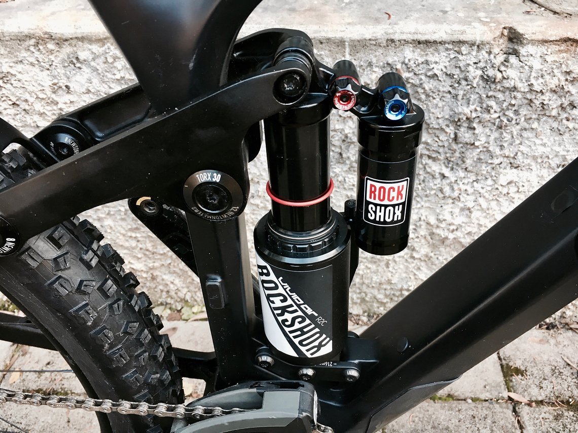

Als größtes Problem stellte sich der Dämpfer heraus. Ich wusste die Einbaumaße und die Charakteristik die der Dämpfer haben muss. Als das Rad fertig montiert war und die ersten Probefahrten abgeschlossen waren, kamen die ersten Zweifel auf, ob ich den Dämpfer so wie er ist je eingestellt bekomme. Das Heck war so träge und langsam, egal wie die Einstellung am Dämpfer war – das Bike funktionierte so nicht richtig. Nach diversen Probefahrten und unzählige Einstellungsänderungen war mein Latein am Ende.
Also war die Frage: Wie bekomme ich den Dämpfer so eingestellt, das er für den Rahmen passt? Ich brauchte jemanden von SRAM der mir weiterhelfen konnte, aber die Leute findet man nicht einfach so im nächsten Laden. Also bin ich zum nächstgelegenen DH World Cup nach Lenzerheide und habe mein Glück bei den Jungs von SRAM versucht – die hatten ein Herz für mein Anliegen und ich durfte mein Bike vorbeibringen. Der DH-Dämpferspezialist von RockShox persönlich wollte dann von mir wissen, wie und wo ich das Bike brauche und was ich vom Dämpfer erwarte. Er hat sich dann selbst ein Bild vom Bike gemacht und wusste dann ziemlich schnell, was da gemacht werden musste. Ich habe dann den Dämpfer ausgebaut und ihm vorbeigebracht. Er sagte ich soll in einer Stunde wieder vorbeikommen, dann wäre er fertig. Gesagt, getan. Auf die Frage was er gemacht hatte, kam nur die Antwort: „Jetzt passt er, geh und hab Spaß.“ Ja, jetzt hab ich einen maßgeschneiderter Dämpfer, der nicht schlapp macht und dem keine Strecke zu grob ist…

Da Schwarz am Bike Trumpf ist, wird wahrscheinlich eine schwarze Guide Bremse verbaut, hat aber keine Priorität.

Geklemmt von einem Renthal Apex 35 Vorbau mit 50 mm Länge
# Geklemmt von einem Renthal Apex 35 Vorbau mit 50 mm Länge

Am Heck werkelt der überarbeitete RockShox Vivid Air R2C Dämpfer
# Am Heck werkelt der überarbeitete RockShox Vivid Air R2C Dämpfer

Dass der Dämpfer passt!

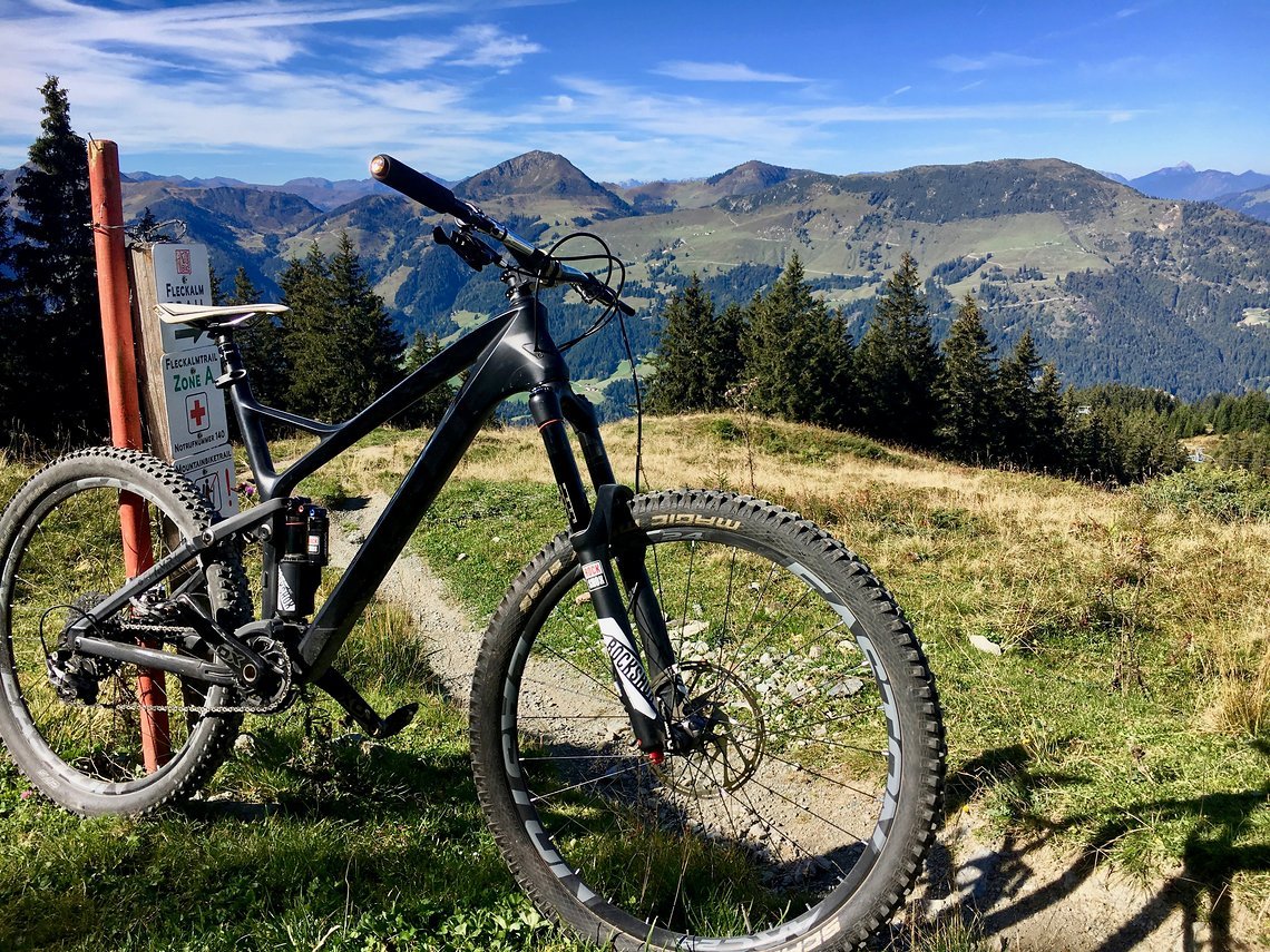

Es ist ein ordentliches Enduro-Bike, das auch im Bikepark gut vorankommt, da darf ruhig ordentlich geballert werden und es kann auch gerne mal ruppig zugehen. Auch am Berg kann man noch gut fahren, obwohl der Dämpfer nicht blockiert werden kann. Natürlich kann ich den Dämpfer etwas zudrehen, aber es wippt trotzdem etwas – aber das wusste ich ja und hab es auch in Kauf genommen. Es ist ein eher laufruhiges Bike, das schnelle und verblockte Trails mag.
