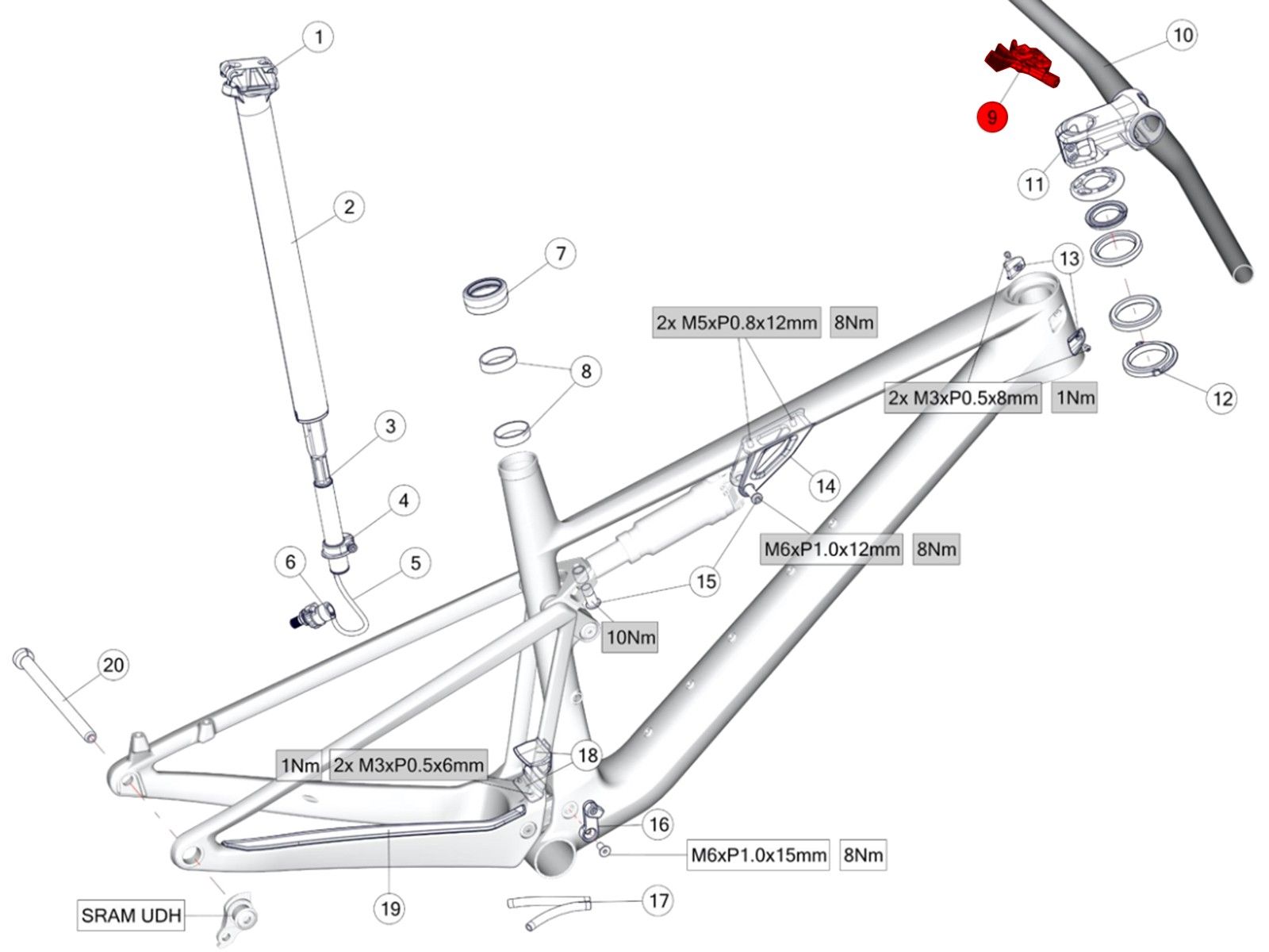

Eine der spektakulären Neuerungen des Vorgängermodells des Fourstrokes war die in den Rahmen integrierte absenkbare Sattelstütze
# Eine der spektakulären Neuerungen des Vorgängermodells des Fourstrokes war die in den Rahmen integrierte absenkbare Sattelstütze – Die RAD-Technologie (Race Application Dropper) soll dank ovaler Bauweise nicht nur einen cleanen Look ermöglichen, sondern auch deutlich leichter und unanfälliger sein als herkömmliche Modelle.
Am neuen Fourstroke geht BMC einen Schritt weiter und präsentiert die Autodrop-Technologie
# Am neuen Fourstroke geht BMC einen Schritt weiter und präsentiert die Autodrop-Technologie – Mit einer separaten Luftkammer im Innern des Sitzrohrs kann via Druckluft eine Feder gespannt werden, die auf Knopfdruck selbstständig die Sattelstütze absenkt.
Über eine Luftkammer im Unterrohr ist es bei der neuen RAD-Sattelstütze mit Autodrop-Funktion möglich, via Remote-Hebel eine Feder im Inneren der absenkbaren Sattelstütze zu spannen, was den Prozess zum Absenken der Stütze in Gang setzt. Die Sattelstütze besitzt weiterhin einen Hub von 80 Millimetern, der entweder ganz oder gar nicht ausgeschöpft werden kann. Im Gegensatz zu herkömmlichen absenkbaren Sattelstützen erlaubt das RAD-System keinen Halt in Positionen zwischen vollständig abgesenkten Modus oder vollständig ausgefahrenen Modus.

Absenkbare Sattelstütze? Da war doch noch etwas! Wie schlägt sich nun denn die Autodrop-Funktion der RAD-Sattelstütze des Fourstrokes in der Praxis? Die eher funktionelle Antwort lautet in diesem Fall: beinahe perfekt. Das System funktioniert auf dem Trail genauso, wie es BMC verspricht und hat sich ohne Fehl und Tadel gezeigt. Die praktische Nutzung hingegen hat sich jedoch auf dem Trail auf ein Minimum beschränkt. Da die Fahrweise der meisten Nutzerinnen und Nutzern von absenkbaren Sattelstützen darauf abgestimmt ist, mit einem Absitzen auf den Sattel die Sattelstütze herunterzufahren, ist eine Umgewöhnung nur langsam möglich. Während der gesamten Testphase des Rades kam es zumindest bei uns nie dazu, dass wir die Auto-Drop-Funktion intuitiv genutzt haben. Stattdessen haben wir uns immer wieder dabei ertappt, wie wir uns zunächst auf den Sattel abgesetzt und dann die Lenkerbedienung der Sattelstütze bedient haben.
Ohne Zweifel stellt die Auto-Drop-Funktion der Sattelstütze einen Zugewinn an Funktionalität auf dem Trail dar, die letztlich auch über wertvolle Sekunden im Kampf um Sieg oder Niederlage entscheiden kann. Die Umgewöhnung dürfte jedoch den ein oder anderen vor Herausforderungen stellen. Ungeachtet all dessen, bleibt die RAD-Sattelstütze in seiner Funktion auch ohne Auto-Drop-Funktion ein hervorragendes Feature des Fourstrokes und sorgt zudem für eine besonders cleane Optik des Rades.
Wie schlägt sich nun die Auto Drop-Funktion der Sattelstütze?
# Wie schlägt sich nun die Auto Drop-Funktion der Sattelstütze? – Im Testzeitraum arbeitete die Sattelstütze absolut zuverlässig, erforderte jedoch eine gewisse Eingewöhnungszeit.

  2. Weil ja auch ein Steuersatz der aussen im Rahmen liegt das selbe ist wie ein Lufttank der innen im Rahmen ist.
    Das ist Blödsinn was du da schreibst.
    Denkst du, die Variostütze ist durch Zauberei in den Rahmen gekommen?🤷‍♂️
    Beim neuen Scott Spark ist auch alles mit Epoxidharz zusammen geklebt, wenn da was geserviced oder demontiert muss, geht ni, muss der Rahmen entsorgt werden ....
    Manchmal hilft einfach mal nachdenken, bevor man los schreibt...
  3. Das ist Blödsinn was du da schreibst.
    Wenn du den Test aufmerksam lesen würdest könnte dir das auch weiterhelfen, es geht nicht um die Sattelstütze sondern um die separate Luftkammer.
    "- Mit einer separaten Luftkammer im Innern des Sitzrohrs kann via Druckluft eine Feder gespannt werden, die auf Knopfdruck selbstständig die Sattelstütze absenkt"
    wenn du es also nicht weißt und keine konkrete Antwort geben kannst, dann lass es doch einfach.
  4. 25mm Innenweite zu schmal zum fahren. Wie haben wir eigentlich damals mit 19mm Felgen überhaupt fahren können????🤪
    Und klar gibt es breitere Felgen - aber außer den Forumsexperten hier merkt den Unterschied fast niemand wirklich.
    Und ja, natürlich sind hier (außer mir!) alles Cracks, die schon schlechter fahren, wenn das Reifenprofil 0,3mm abgefahren ist.
    Schön deutlich und treffend beschrieben smilie
  5. wenn du es also nicht weißt und keine konkrete Antwort geben kannst, dann lass es doch einfach.
    So ein nonsens, wird nachher auch noch als Hilfreich markiert...
    Wo war dein Text gleich nochmal Hilfreich?
    In der Regel beziehe ich mich nicht auf IBC NEWS Texte oder Foren Beiträge und schreibe die Hersteller direkt an, wenn ich was genauer wissen möchte.
    Das ändert aber auch nichts an der Tatsache, das die Teile irgendwie in den Rahmen gekommen sein müssen und so auch wieder rausgenommen werden können.
    Hier 1 Sekunde Googlen.... Ist das so schwer?
    Alte RAD, ist nicht viel anders, an der neuen hängt einfach nur nen Schlauch mit nem Ventil drann...
    Ansonsten hängt alles zusammen.
    Ähnlich wie die Vecnum oder Eightpins Variostütze arbeitet die RAD mit einer Indexierten Veriegelungsystem und macht die Variostütze größenteils wartungsfrei.
Was meinst du?
