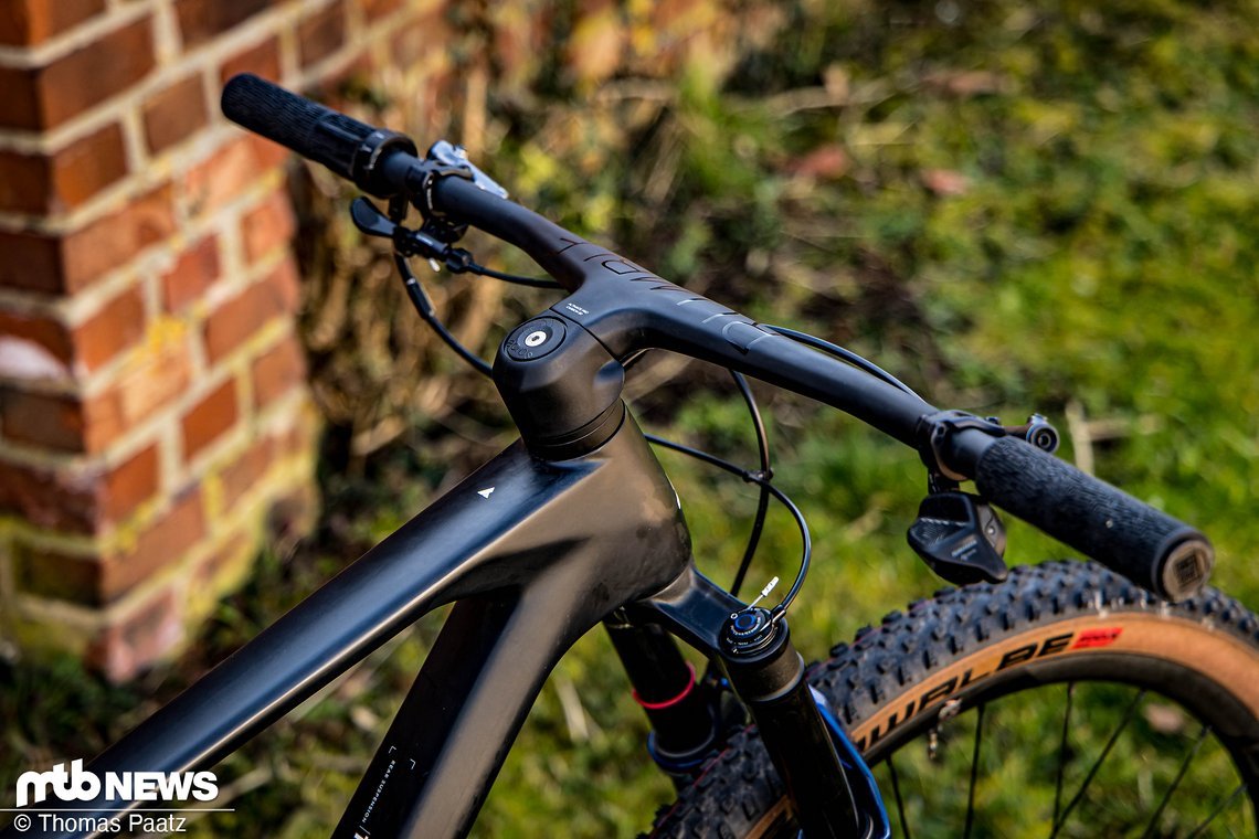

  • Neues Cockpit: Erstmals ist auch das Team Bulls mit einer Lenker-Vorbau-Kombination unterwegs. Sie hört auf den Namen Rumble Altimate Pro, ist 780 mm breit und eine komplette Eigenentwicklung von Bulls.
  • Integrierte Leitungen: Ja, auch beim Vorgänger waren die Leitungen bereits im Rahmen integriert, doch nun werden sie zugunsten der Optik direkt durch den Steuersatz in den Rahmen geführt. Dafür muss die Wartungsfreundlichkeit etwas Abstriche machen.

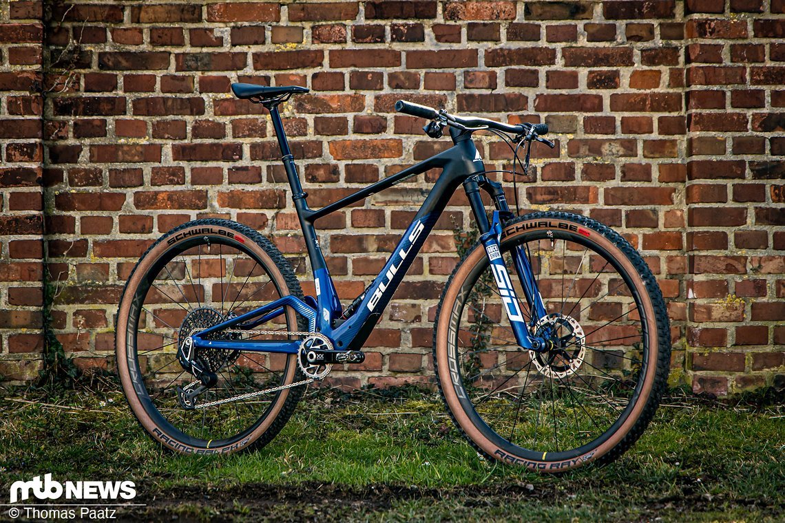

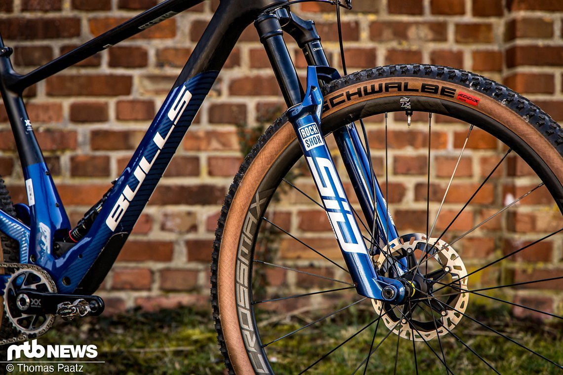

Das Wild Edge Team kommt auf den ersten Blick sehr schick daher, wirkt hochwertig verarbeitet und auch die Teamlackierung mit Sichtcarbon macht in Kombination mit dem Blau, das perfekt zur RockShox SID passt, einiges her. Für den Endkunden ist das Bike tatsächlich exklusiv in der originalen Team-Lackierung erhältlich, einzig die verbauten Komponenten unterscheiden sich in Nuancen. So muss man auf das elektronische und kabellose RockShox-Flight-Attendant-Fahrwerk verzichten, bekommt jedoch im Gegenzug die elektronische SRAM XX SL Transmission anstatt einer Shimano XTR, wie sie das Team fährt.
Die Lackierung weiß zu gefallen. Gabel und Lack sind perfekt aufeinander abgestimmt.
# Die Lackierung weiß zu gefallen. Gabel und Lack sind perfekt aufeinander abgestimmt. – Unser Testbike kommt mit RockShox-Ultimate-Fahrwerk, das Flight Attendant gibt's jedoch exklusiv fürs Team.

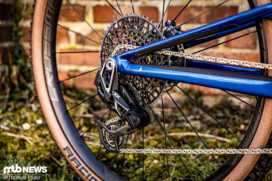

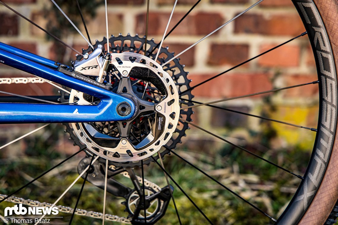

Eine SRAM-Schaltung sieht man bei Bulls eher selten.
# Eine SRAM-Schaltung sieht man bei Bulls eher selten. – Hier wird sie mit Shimano XTR-Bremsen kombiniert.

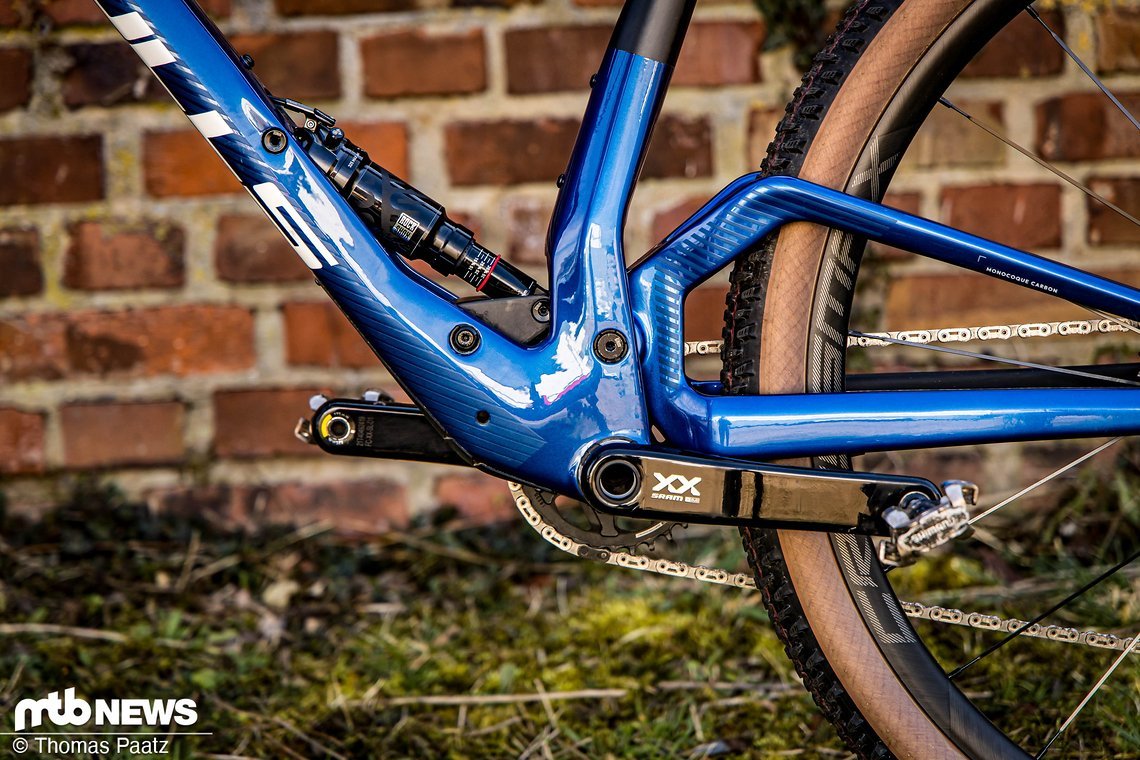

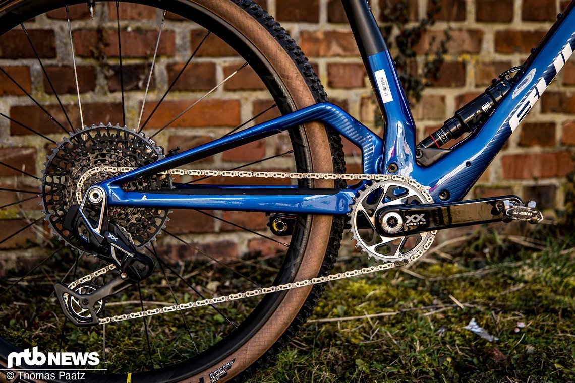

Das auffälligste Detail ist natürlich der Hinterbau, der im Vergleich zum Rahmendreieck zunächst ungewöhnlich klein wirkt. Der komplette Hinterbau besteht aus einem einzigen Carbonteil, das dann eine Wippe ansteuert, die beinahe unsichtbar im Rahmen integriert ist. Dank dieser speziellen Konstruktion möchten die Ingenieure einen tiefen Schwerpunkt realisiert und gleichzeitig für viel Platz im Rahmendreieck gesorgt haben, sodass mühelos zwei Trinkflaschen untergebracht werden können. Mit dem tiefen Schwerpunkt möchte man ein verbessertes Handling auf dem Trail geschaffen und das Fahrverhalten gegenüber dem Vorgänger auf ein neues Level gehoben haben.
Der Hinterbau ist selbst entwickelt und komplett neu gedacht, auch wenn er dem des E-Bikes Vuca ähnelt.
# Der Hinterbau ist selbst entwickelt und komplett neu gedacht, auch wenn er dem des E-Bikes Vuca ähnelt. – Damit wird ein tiefer Schwerpunkt umgesetzt, der sich im Handling bemerkbar machen soll.
Man könnte meinen, durch den Dämpfer und die ganze Umlenkkonstruktion des Hinterbaus wird die Zugverlegung im Tretlagerbereich ziemlich kompliziert, doch um das Ganze zu erleichtern, hat man eine Art Montageöffnung unter dem Tretlager, über die entspannt die Leitungen von Hinterradbremse und Dropperpost erreicht werden können.

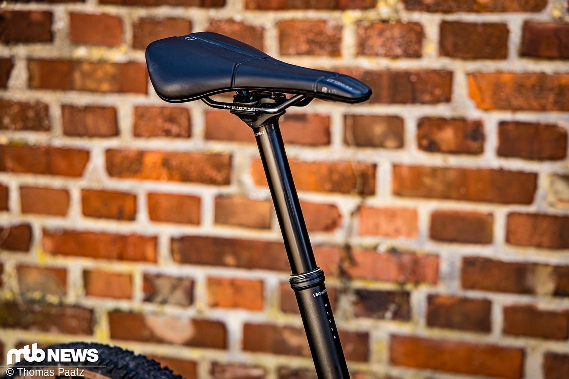

Auch die Escalator-Sattelstütze kommt aus dem Hause Rumble.
# Auch die Escalator-Sattelstütze kommt aus dem Hause Rumble. – Sie kommt bei unserem Testbike mit 150 mm Hub.

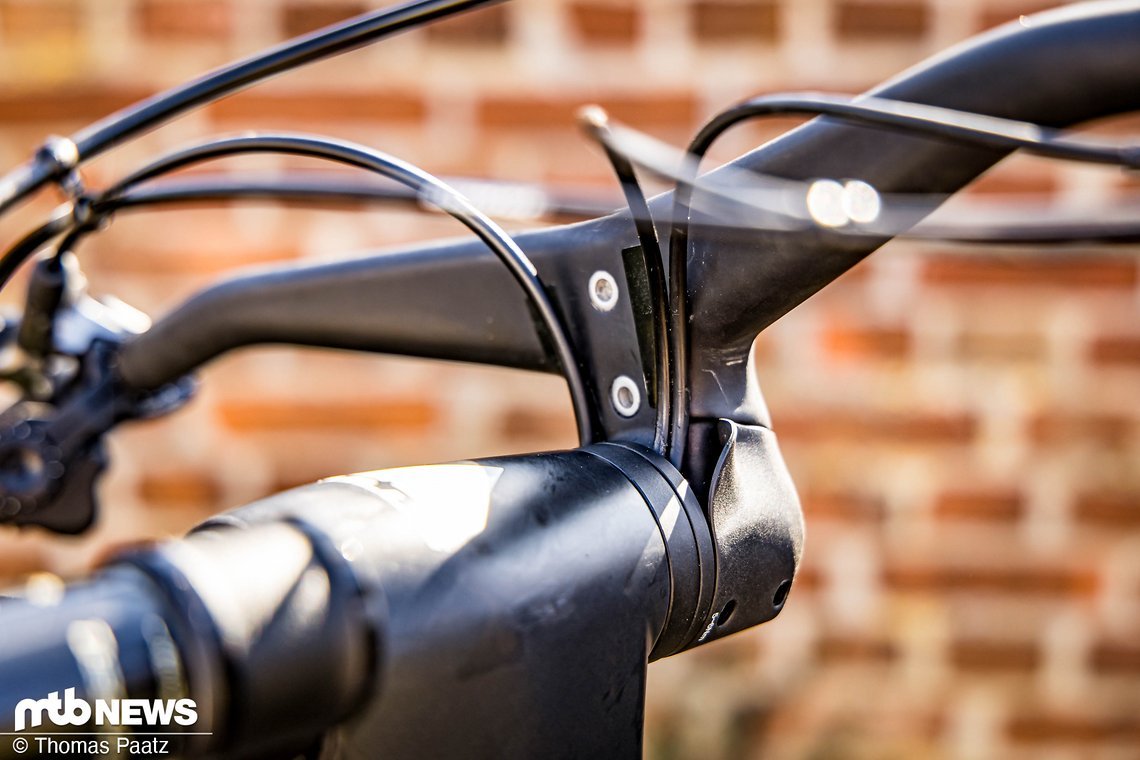

Nicht durch, sondern unter dem Cockpit werden die Leitungen und Züge verlegt.
# Nicht durch, sondern unter dem Cockpit werden die Leitungen und Züge verlegt. – Durch den Steuersatz müssen sie so jedoch trotzdem geführt werden. Auch ein GPS-Mount soll hier montierbar sein.

Die XX SL Transmission arbeitet komplett kabellos und schaltet auch unter Last präzise durch die Gänge.
# Die XX SL Transmission arbeitet komplett kabellos und schaltet auch unter Last präzise durch die Gänge. – Die Kassette kommt von der XO-Gruppe.

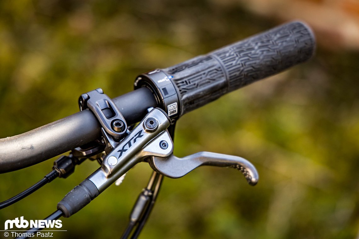

Mit der Shimano XTR Bremse gibt es eine leichte und zuverlässige Bremse, die auch beim Team Bulls zum Einsatz kommt.
# Mit der Shimano XTR Bremse gibt es eine leichte und zuverlässige Bremse, die auch beim Team Bulls zum Einsatz kommt.

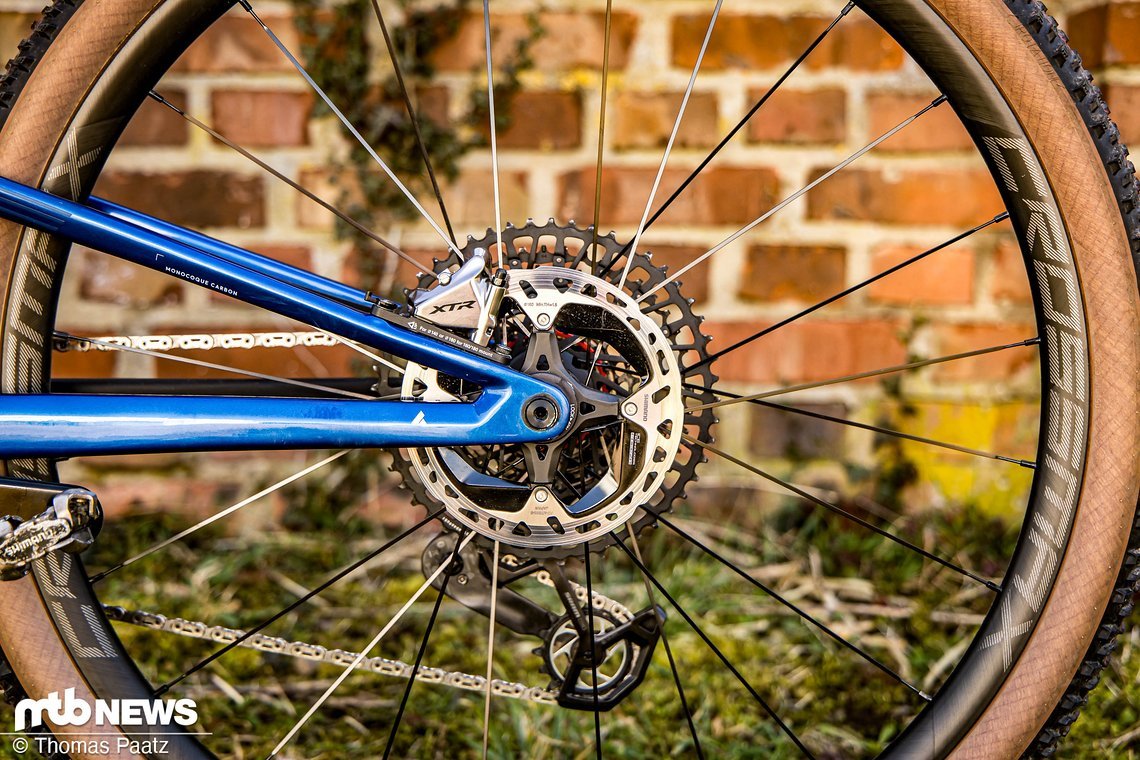

Auf dem Hinterbau findet sich ein Flatmount-Bremssattel.
# Auf dem Hinterbau findet sich ein Flatmount-Bremssattel.

  • Kabelgewusel: Trotz der durch den Steuersatz verlegten Leitungen herrscht am Cockpit des Bulls Wild Edge Team etwas Chaos – denn Leitungen und Züge von Gabel- und Dämpfer-Lockout, Bremsen und Dropperpost wollen untergebracht werden.

    Der Rumble Lenker sieht interessant aus, sieht so aus als könnte der am Scott Spark passen.

  2. Man sieht zwar hinten die Dämpferanlenkung nicht so genau, aber da scheint mir jemand recht intensiv zu Crossworx geschaut zu haben ...
