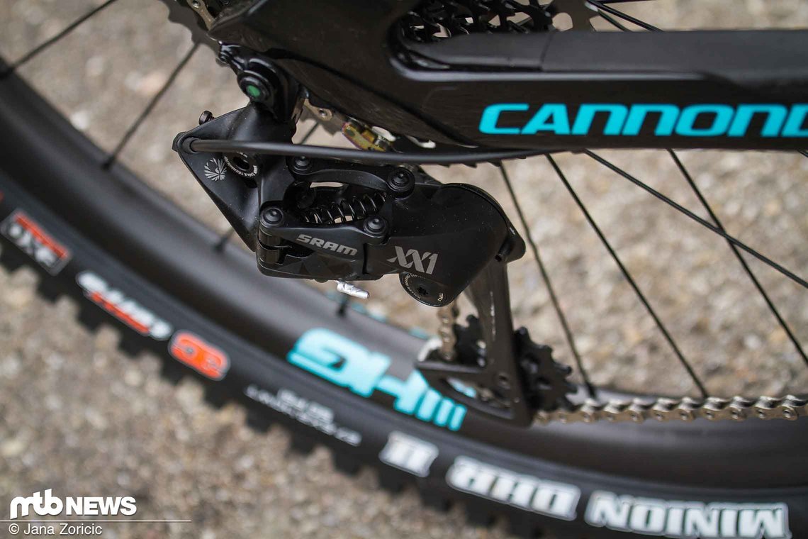

| Antrieb | SRAM XX1/X01 Eagle | SRAM X01 Eagle | Shimano XT/SLX 11-fach | Shimano SLX 11-fach |

Am Hinterbau wird, wie beim Trigger auch, auf „Asymmetric Integration“ gesetzt. Das heißt: es kommt ein Boost-Laufrad zum Einsatz, das im asymmetrischen Hinterbau allerdings inklusive Antrieb um 6 mm nach rechts verschoben eingesetzt wird. Dadurch sitzt die Naben mittig im Rahmen, weshalb Speichen mit gleicher Länge und Spannung verbaut werden können, was mehr Stabilität und Steifigkeit ergibt. Das System ermöglicht zudem extrem kurze Kettenstreben (420 mm) und mehr Reifenfreiheit. Das Kettenblatt muss an der Front zum Ausgleich ebenfalls um 6 mm nach außen wandern.
