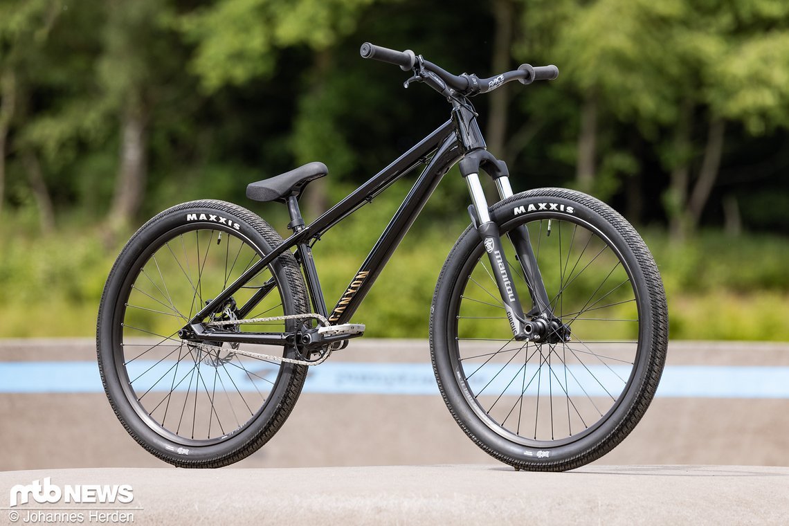

Ein Bike, eine Ausstattung – dafür zwei Farben und zwei Längen: Das Canyon Stitched 360 ist das günstigste Bike im Testfeld und war neben dem Trialbike Stitched CFR zum Testzeitraum das einzige Modell der Stitched-Produktfamilie. Mit 999 € kommt es zum absoluten Kampfpreis und unterbietet als einziges Bike im Testfeld einen vierstelligen Preis – wir haben getestet, was das Stitched, dessen Produktfamilie immerhin schon über 10 Jahre auf dem Buckel hat, kann.

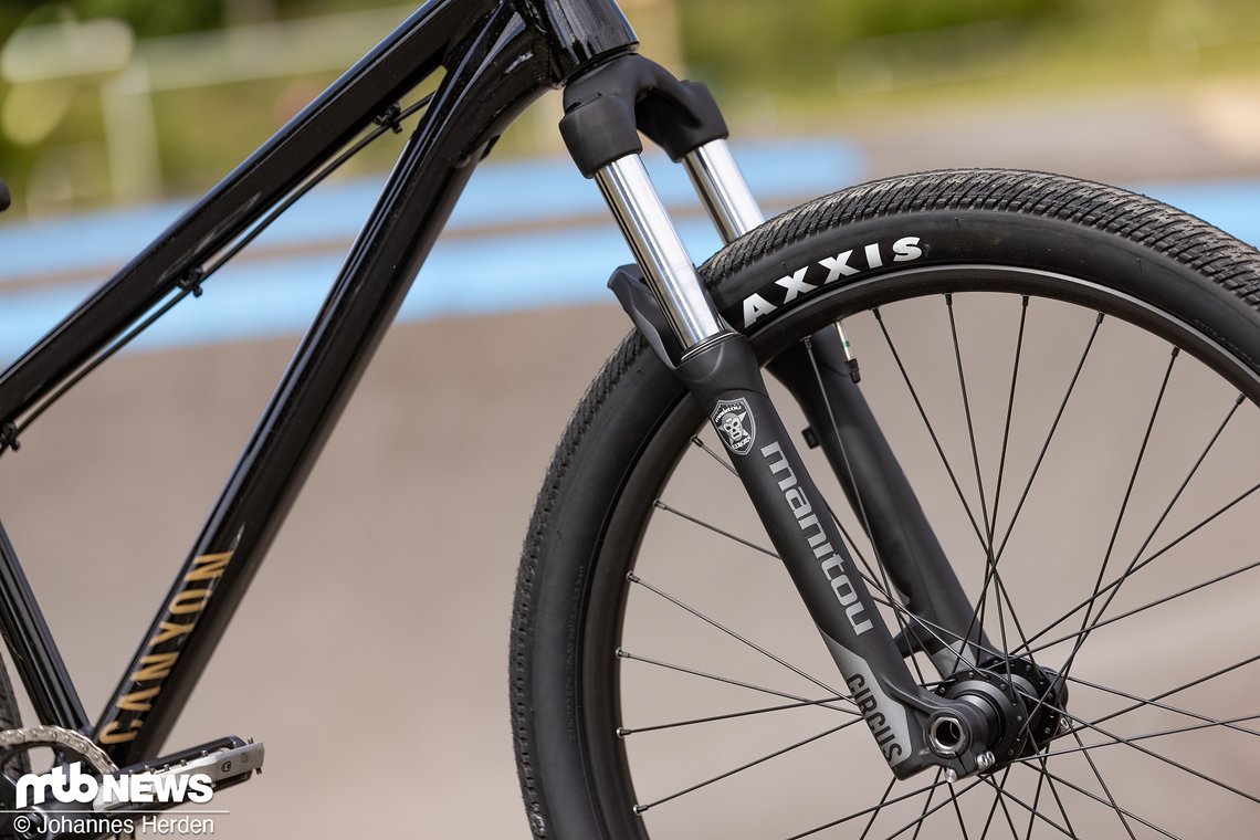

Die günstigste Gabel im Test: Manitou Circus Sport.

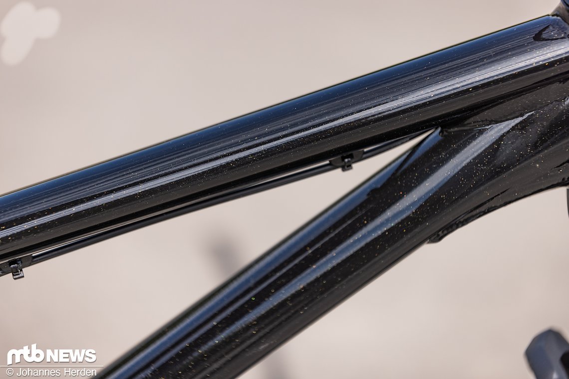

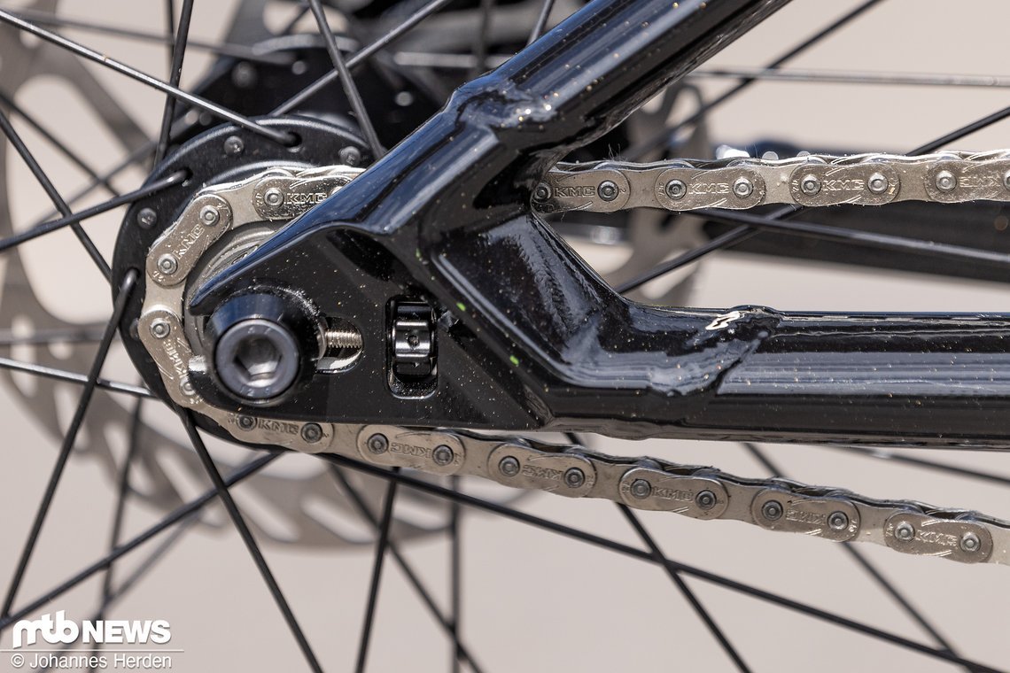

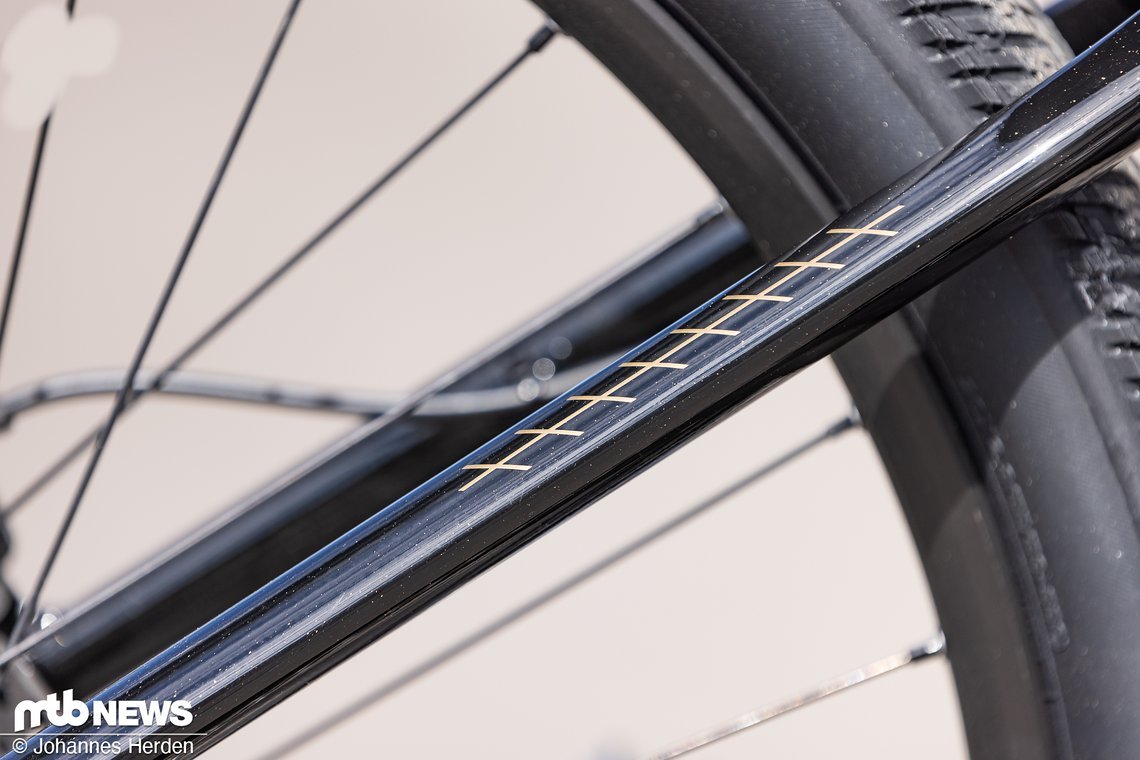

Das Canyon Stitched 360 tritt mit einem schlichten, aber stimmigen Look auf. Die Lackierung mit dem kompakten Decal am Unterrohr ist unaufgeregt, das Rahmendesign klar, funktional und – das sieht man bei Sonnenlicht am besten – mit elegantem Glitterlack versehen. Bei den Komponenten zeigt sich das Rad solide ausgestattet, lediglich die verbaute Manitou-Circus-Gabel mag uns nicht wirklich überzeugen – dazu später mehr. Das Single-Speed-Spannsystem ist angenehm kompakt und werkzeuglos einstellbar, was die Handhabung im Alltag erleichtert. Hier und da sind einige schicke Decals angebracht, auch an Schutzfolie für schleifende Bremskabel wurde gedacht.
Durchdachte, cleane Optik gibt es beim Stitched 360 serviert.

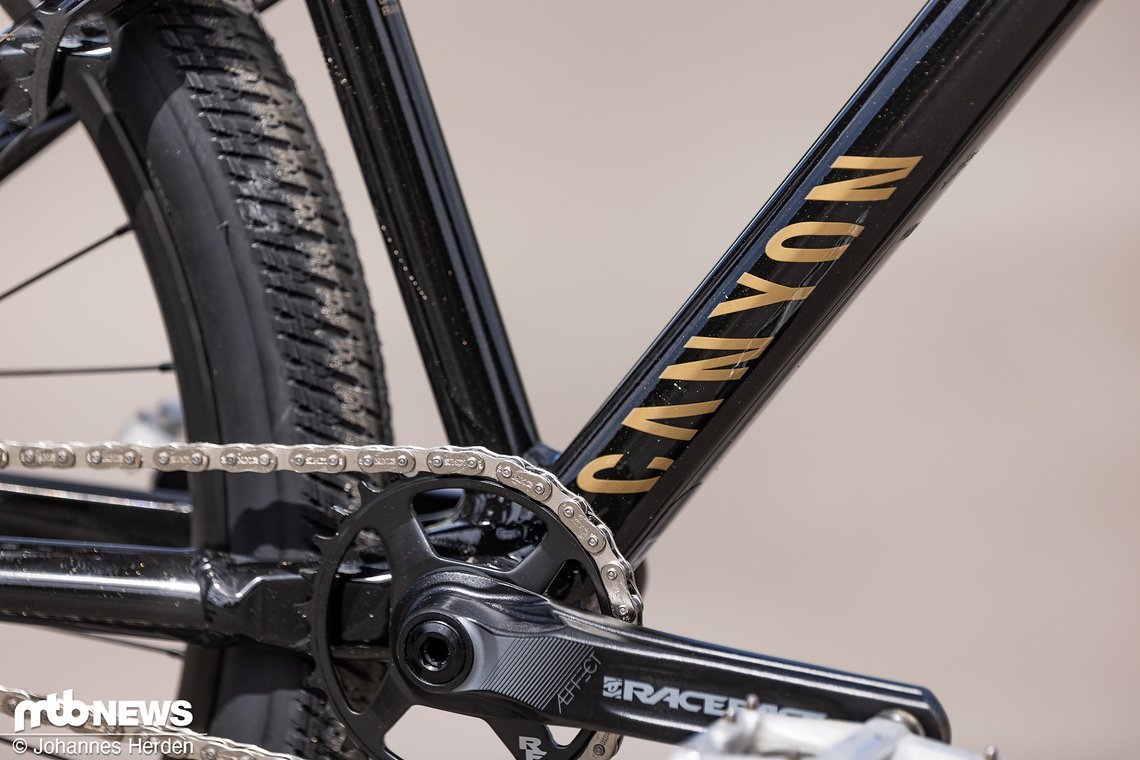

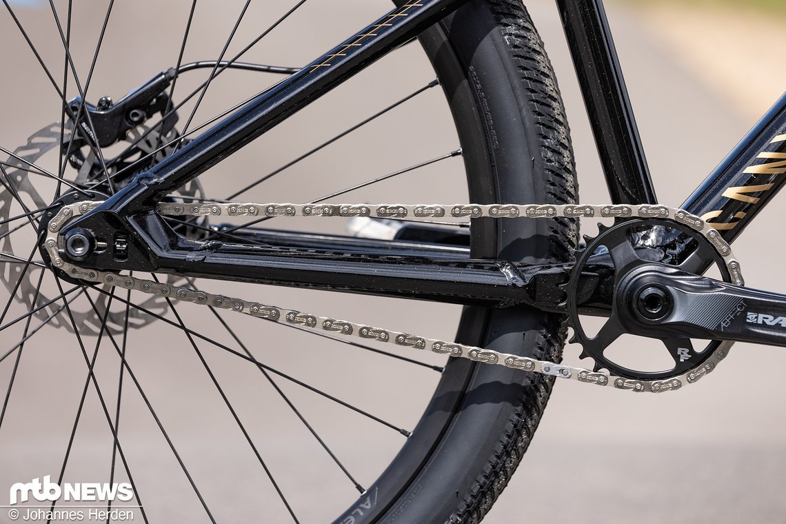

Cleane Kettenspannerlösung.
# Cleane Kettenspannerlösung.

Vorne federt die bereits erwähnte Manitou Circus Sport. Das Cockpit stammt ebenso wie die Kurbelarme komplett von Race Face, die Level-T-Bremse von SRAM. Der Pivotal-Sattel und die FR30-Laufräder von Alex Rims mit hauseigenen Naben machen einen robusten Eindruck. Für den Preis von 999 € kann man hier nicht meckern, im Gegenteil: Mehr auffahren kann man dafür in den aktuellen Zeiten eigentlich nicht, was Komponenten angeht. Die gute Nachricht: Seit Juni 2025 kann Canyon mit einer hochwertigen Stitched 360 CLLCTV-Variante aufwarten, die mit einer RockShox Pike DJ ausgestattet ist – für einen Test war dieses Bike wie bereits erwähnt zu spät dran.
Die günstigste Gabel im Test: Manitou Circus Sport. – Die günstige Version der grundsätzlich guten Gabel kommt mit Stahlfeder und keinerlei Einstellmöglichkeiten.

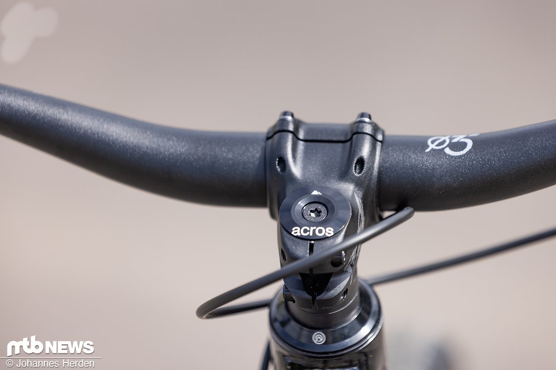

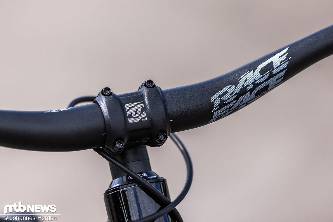

Vorne gibt es solide Race Face Chester Komponenten – Vorbau und Lenker.
# Vorne gibt es solide Race Face Chester Komponenten – Vorbau und Lenker.

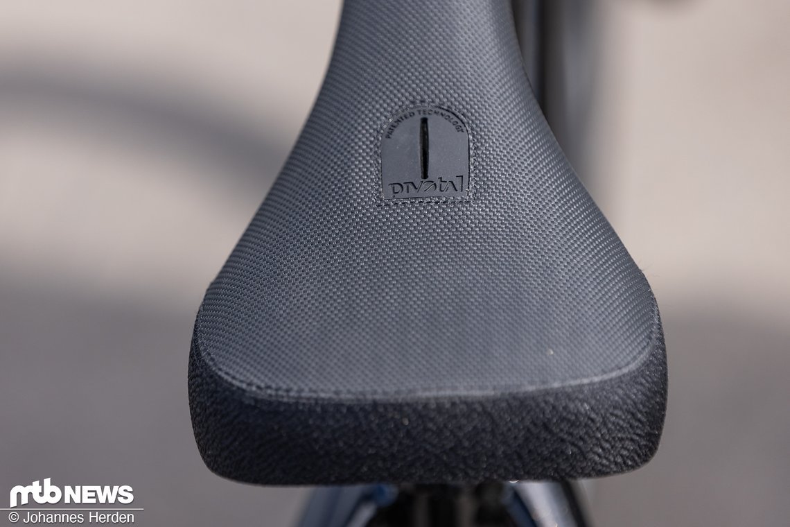

Der Pivotal-Sattel kommt von Canyon direkt.
# Der Pivotal-Sattel kommt von Canyon direkt.
Der unauffällige Singlespeed-Antrieb wird mit einer Race Face Aeffect-Kurbel komplettiert. – Viel Performance abseits von simpler Fortbewegung ist nicht notwendig.
# Der unauffällige Singlespeed-Antrieb wird mit einer Race Face Aeffect-Kurbel komplettiert. – Viel Performance abseits von simpler Fortbewegung ist nicht notwendig.

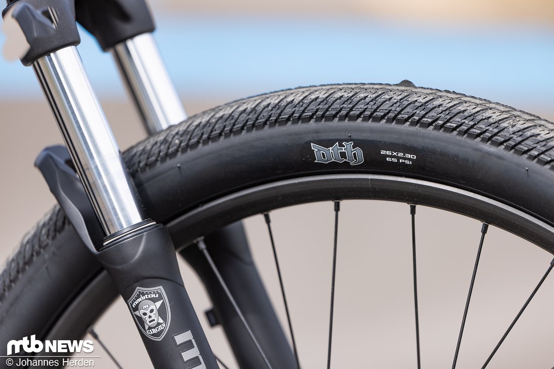

Gute Maxxis DTH-Reifen sind mit an Bord.
# Gute Maxxis DTH-Reifen sind mit an Bord.

  • Reifen Maxxis DTH 26 × 2.3″
  • Antrieb Race Face Aeffect-Kurbel mit 30T Direct-Mount-Kettenblatt, KMC Z510HX 1-fach-Kette
  • Cockpit Race Face Chester Riserbar (780 mm Breite, 35 mm Rise), Race Face Chester Vorbau
  • Sattel Canyon Stitched Pivotal

Starten wir mit dem einzigen Kritikpunkt: Die verbaute Manitou Circus Sport arbeitet mit einer Stahlfeder und verfügt weder über eine einstellbare Luftkammer noch über einen Lockout. Damit fehlt der Gabel gerade bei schwereren Pumptrack-Fans Progression und Gegenhalt, was sich spürbar auf das Fahrverhalten auswirkt. Wer mit viel Druck durch Kurven fährt oder auf größere Sprünge geht, bringt die Gabel schnell ans Limit, was sich auf den Schwung und die Geschwindigkeit auswirkt.
Für leichtere Fahrer mag das Setup funktionieren, bei höherem Gewicht verschenkt das Rad so jedoch Potenzial. Mit dem K006 Compression Damper lässt sich die Gabel unseren Infos nach allerdings nachträglich immerhin kostengünstig verbessern – das ca. 65 € teure Zubehörteil macht aus der „Sport“ eine „Comp“ und damit eine Gabel mit Druckstufe beziehungsweise Lockout, womit unser Kritikpunkt quasi beseitigt wäre.

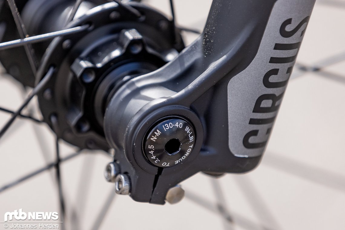

  • Steuersatz Der Steuersatz an sich macht keine Probleme – aber ein 30er Torx als Ahead-Schraube? Da muss die Heimwerkstatt oder erst recht das Multitool schon fortgeschritten sortiert sein – ein 4er-Innensechskant wäre hier definitiv angebrachter.
  • Glitzer Es sind die Details, aber die Glitzerflakes im Lack sind einfach toll!
  • Steckachse Fünf Schrauben, um die Achse fummelig zu verbauen – wie schon bei den anderen Circus-Gabeln störte uns die Montage der Steckachse. Einen Mehrwert an Steifigkeit konnten wir effektiv nicht feststellen – die Schnellspann-Varianten von RockShox und X-Fusion funktionieren genauso gut.
Nicht ideal: Die 30er-Torx-Schraube. Garantiert nicht am Multitool zu finden.
# Nicht ideal: Die 30er-Torx-Schraube. Garantiert nicht am Multitool zu finden.
Viele (verschiedene) Schrauben, um das Vorderrad auszubauen.
# Viele (verschiedene) Schrauben, um das Vorderrad auszubauen.
