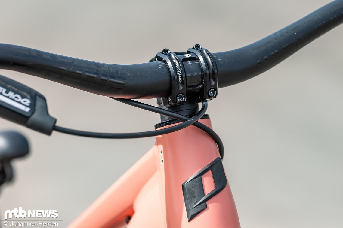

Sowohl Vorbau als auch Lenker stammen aus der Sixpack Millennium/DJ-Serie.

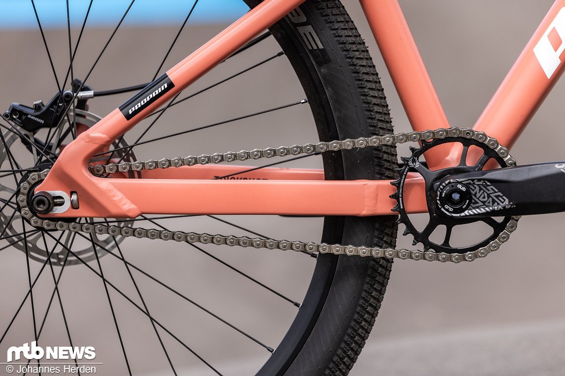

Halflink-Kette und Truvativ Descendant-Kurbeln – und ein schickes SRAM-Kettenblatt.

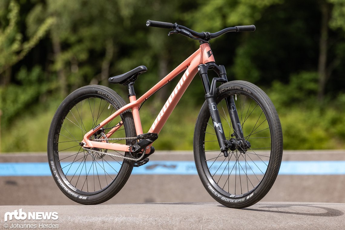

Das Trickshot 2 präsentiert sich als durchdachte Evolution des beliebten Propain-Dirtbikes: Der Aluminiumrahmen ist auf maximale Steifigkeit und Haltbarkeit ausgelegt, gleichzeitig bleibt das Rad leicht und durch den kurzen Hinterbau agil. An Sitzstrebe und Oberrohr verfügt das Trickshot 2 über verstärkte Schweißverbindungen, die das Bike noch stabiler machen sollen.

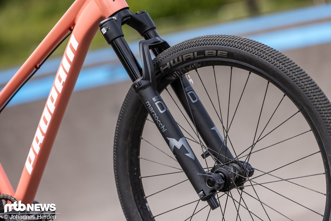

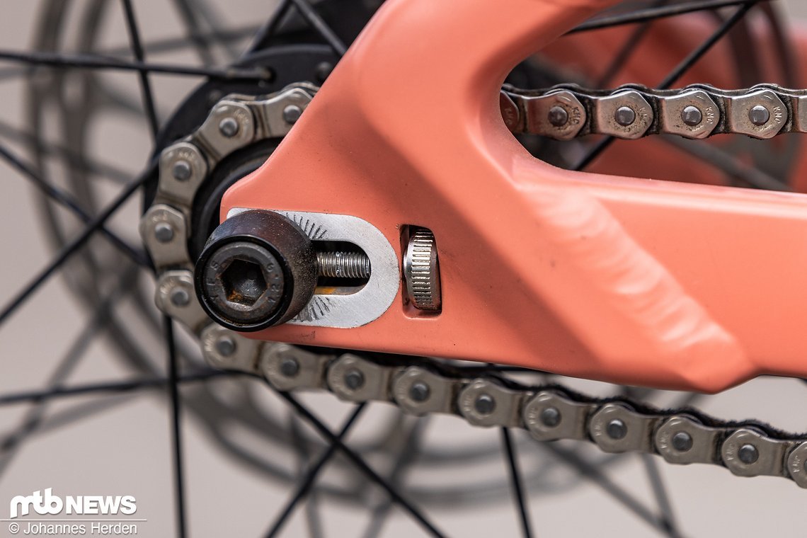

Wie schon das Marin bietet auch das Trickshot 2 eine werkzeugfreie Einstellung der Kette. Mithilfe zweier Drehrädchen wird die Kettenspannung beidseitig angepasst und für die korrekte Flucht des Hinterrads im Rahmen gesorgt. Die Ausstattung ist hochwertig: Die Marzocchi Bomber DJ zählt zu den beliebtesten Dirt-Federgabeln überhaupt – sie überzeugt mit sensiblem Ansprechverhalten und robustem Aufbau.
Das Trickshot 2 verfügt über ein kompaktes Einstellrädchen am Heck.
# Das Trickshot 2 verfügt über ein kompaktes Einstellrädchen am Heck.

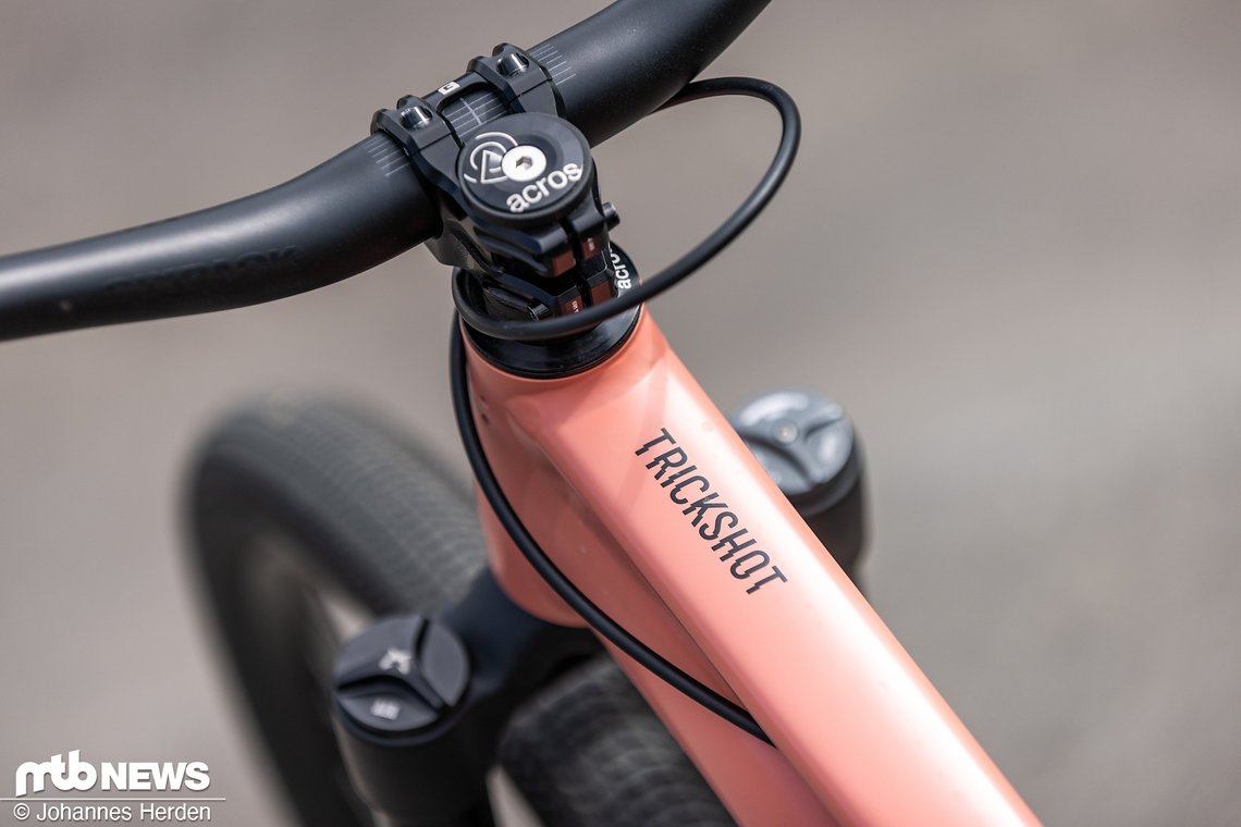

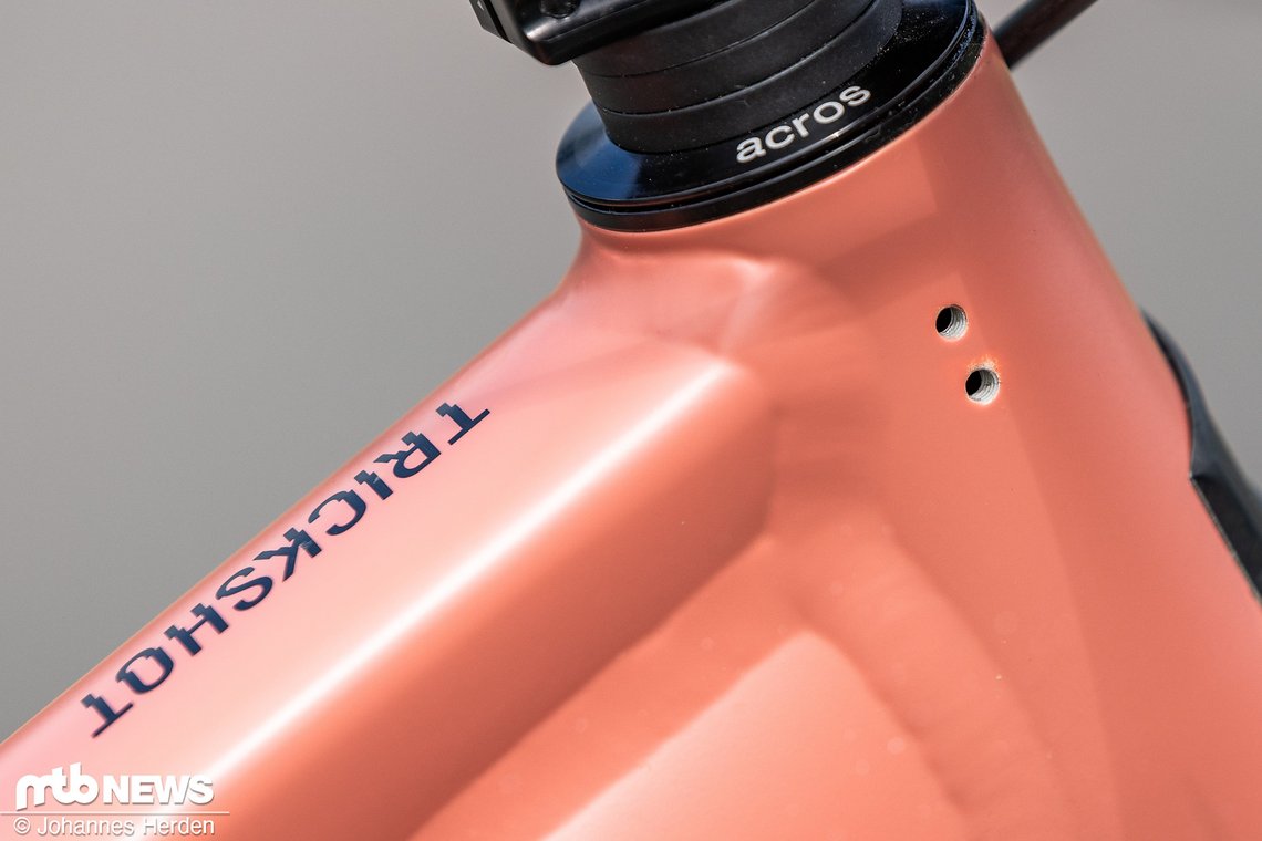

Eine Besonderheit findet man am Steuerrohr: Als einziges Bike im Testfeld verfügt das Trickshot 2 über Gyro-Gewinde. Mit einem Gyro kann man den Lenker drehen, ohne dass sich die Bremsleitung aufwickelt. Insbesondere Fans von Tricks wie Barspins und Tailwhips wissen die Funktion zu schätzen.
Für all diejenigen, die ihren Lenker bis in die Unendlichkeit drehen wollen, sind Gyro-Gewinde im Steuerrohr eingelassen.
# Für all diejenigen, die ihren Lenker bis in die Unendlichkeit drehen wollen, sind Gyro-Gewinde im Steuerrohr eingelassen.

Beim Trickshot 2 Pro wird einiges aufgefahren: Vorn federt eine hochwertige Marzocchi Bomber DJ mit 100 mm Federweg, das komplette Cockpit stammt von der Partner-Marke Sixpack – samt Vorbau, Lenker und Griffen. An Laufrädern kommen DT Swiss D 1900 zum Einsatz.

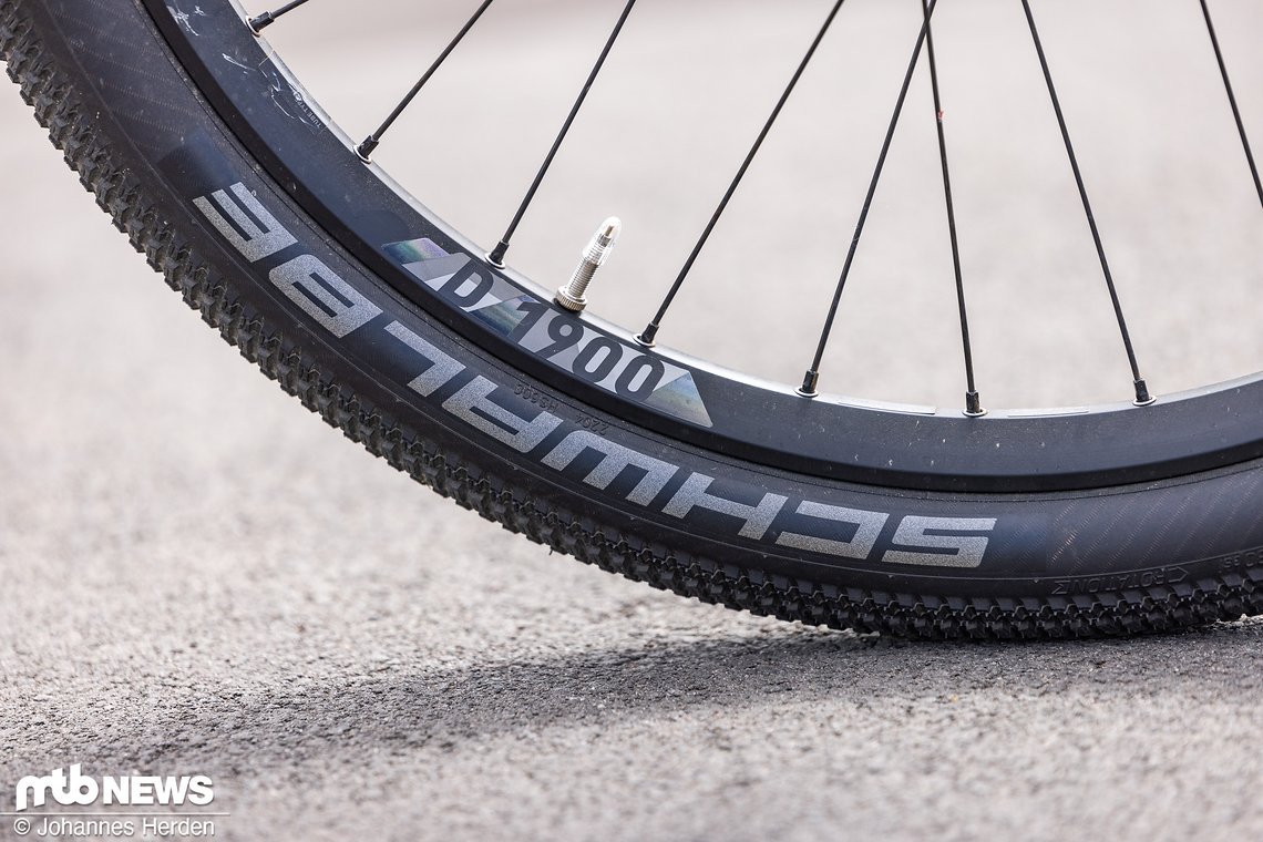

  • Reifen Schwalbe Billy Bonkers

  • Cockpit Sixpack Millenium Lenker (785 mm), Sixpack DJ 31 Vorbau

Die Marzocchi Bomber DJ verfügt über 100 mm Federweg und ist eine grundsolide Gabel.
# Die Marzocchi Bomber DJ verfügt über 100 mm Federweg und ist eine grundsolide Gabel.
# Halflink-Kette und Truvativ Descendant-Kurbeln – und ein schickes SRAM-Kettenblatt.

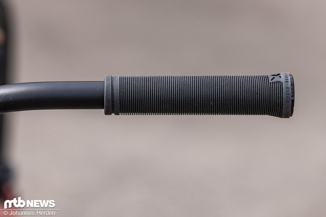

Gegriffen wird auf Sixpack Ruso Signature Grips.
# Gegriffen wird auf Sixpack Ruso Signature Grips.

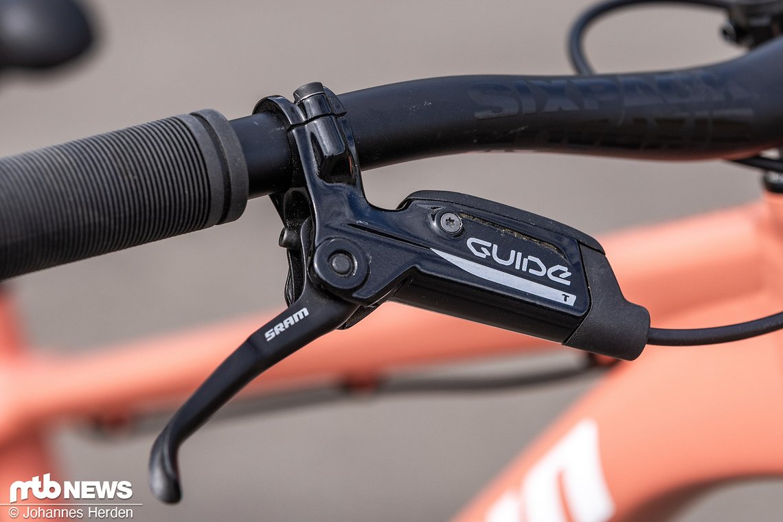

Eine günstige, aber gut funktionierende SRAM Guide T-Bremse ist zum Stoppen des Rades verbaut.
# Eine günstige, aber gut funktionierende SRAM Guide T-Bremse ist zum Stoppen des Rades verbaut.

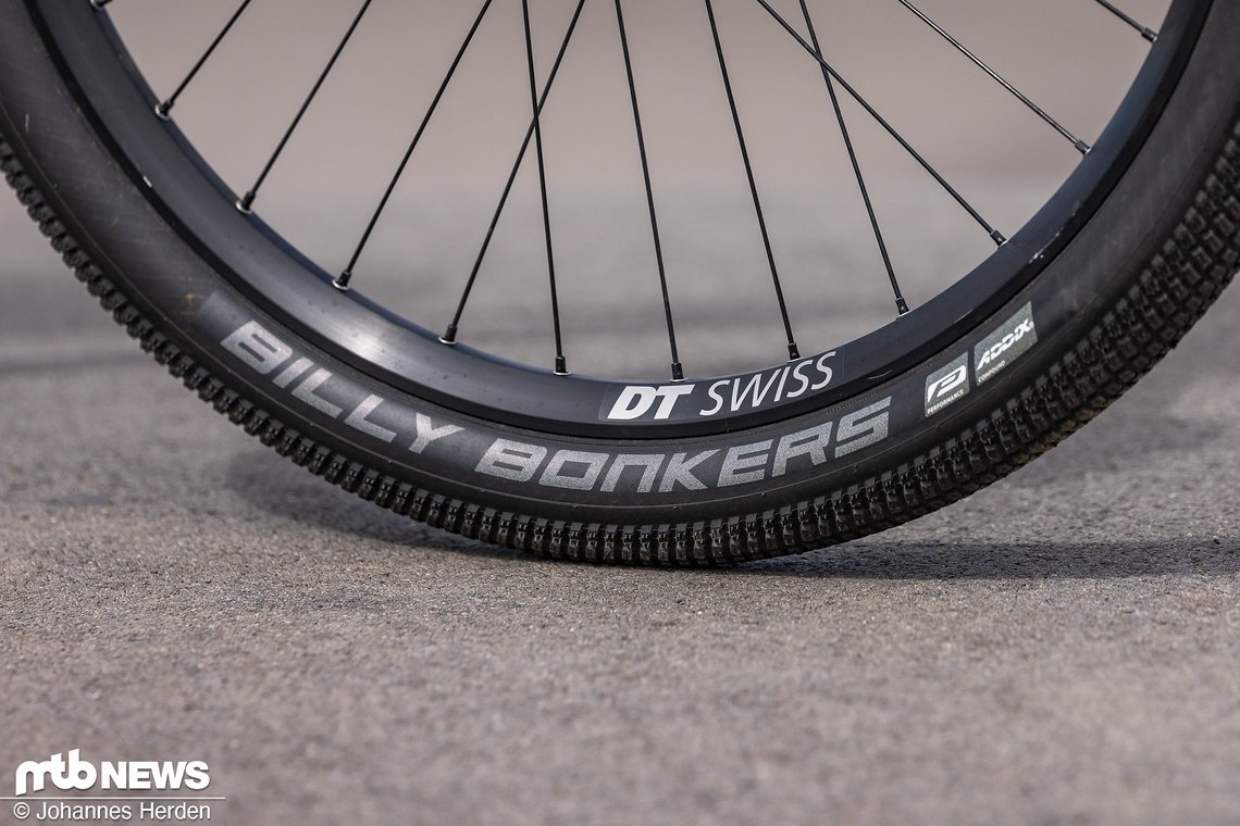

Als einziges Bike im Test hat das Trickshot die Schwalbe Billy Bonkers verbaut
# Als einziges Bike im Test hat das Trickshot die Schwalbe Billy Bonkers verbaut – diese sind auf DT Swiss D 1900 Laufräder aufgezogen.

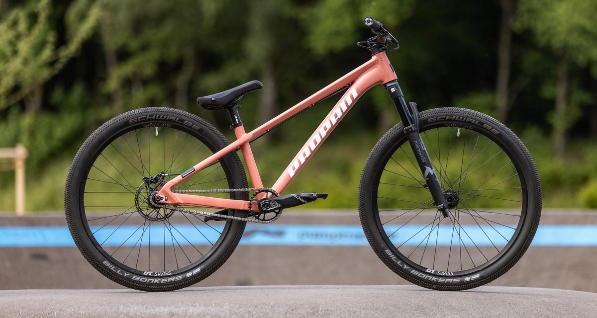

Ein schnelles Bike mit viel Kontrolle: Der Rahmen bietet einen geringen Überstand und fährt sich sehr, sehr zügig auf dem Pumptrack. Gefühlt steht man etwas mehr „über“ dem Bike als bei den Modellen von ROSE oder YT, was der Kontrolle aber keinen Abbruch tut – das Rad ist schnell. Der Schwalbe Billy Bonkers ist momentan einer unserer Lieblingsreifen für Pumptracks und trifft genau den perfekten Mix aus maximalem Speed und dennoch angenehmer Kontrolle auch auf rutschigeren Erdpumptracks.
Das Propain Trickshot 2 lässt sich wunderbar querstellen.
# Das Propain Trickshot 2 lässt sich wunderbar querstellen.
Aber auch auf dem Boden ist es sehr schnell.
# Aber auch auf dem Boden ist es sehr schnell.
Auch in der Luft zeigt sich das Trickshot von seiner besten Seite: In Größe L angenehm lang, aber nicht zu extrem, gibt es viel Laufruhe, ohne die Sprungfreude und Whiptauglichkeit einzuschränken. In Kurven liegt das Rad gut und bleibt durch die soliden, steifen Laufräder und Gabel stabil und berechenbar. In Sachen Performance rückt die Marzocchi nah an die Pike DJ heran. Der gute Gegenhalt der Gabel sorgt dafür, dass man die meisten Tracks auch in „open“ ohne Energieverlust schnell durchpumpen kann – das hilft besonders bei Brechsand-Tracks beim Grip. On top kommt das geringe Gewicht von gerade einmal 10,7 kg in der L-Version ohne Pedale, was das Bike zum leichtesten Vertreter im Testfeld macht.

  • Reifen 7 Bikes, nur eins mit Schwalbe Billy Bonkers? Wir verstehen es nicht, für uns ist der Pneu aktuell eine der besten Reifenwahlen in Sachen Pumptrack.
  • Das Wort „Schabernack“ im Werbetext auf der Website – besonders für diesen sei das Trickshot nämlich perfekt zu haben. Finden wir witzig. Wörter wie Schabernack sollten wieder viel häufiger genutzt werden.
Die Billy Bonkers gehören mit zu den besten Reifen
# Die Billy Bonkers gehören mit zu den besten Reifen – schade, dass die anderen Bikes nicht öfter damit ausgestattet sind.
Will man nicht ständig auf der langen Leitung stehen, lässt sich hier ohne Extra-Steuersatz-Frickelei dank Gewindebohrungen ein Gyro verbauen.
# Will man nicht ständig auf der langen Leitung stehen, lässt sich hier ohne Extra-Steuersatz-Frickelei dank Gewindebohrungen ein Gyro verbauen.

Laufräder und Gabel unterstreichen die Steifigkeit des Rahmens, sodass auch ordentlich mit Mach 3 durch Asphaltkurven gefräst werden kann. Einzig die etwas kraftlose SRAM Guide-Bremse trübt den Gesamteindruck etwas.
