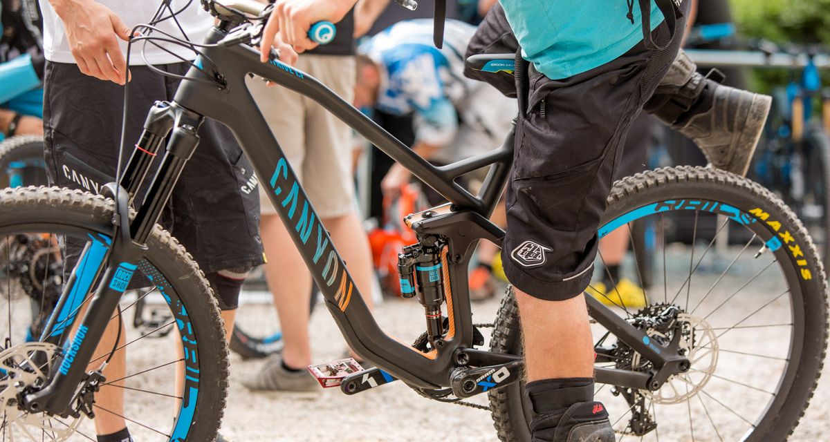

Bis gestern waren wir noch beim Launch von Canyon in Frankreich – neben der eigentlichen Bike-Vorstellung des Canyon Strive CF hatten wir bereits die Möglichkeit, das Bike im Rennmodus direkt vor Ort zu testen. Wir entschieden uns am ersten Testtag, auf der Rahmengröße Large „Race“ Platz zu nehmen (den Unterschied von „Race“ zur normalen Rahmengröße haben wir hier erklärt) und einen extra-kurzen Vorbau mit 30mm zu verbauen.
# Setup des Bikes, bevor es losgeht
Canyon empfahl uns zwar zuerst ein Bike in Medium „Race“ bei der Testergröße von 1,80, aber die Summe aus Reach und Vorbaulänge eines M-Rahmens (448mm Reach + 50mm Vorbau) gegenüber des L-Rahmens (468mm Reach + 30mm Vorbau) ergab in Summe den gleichen Abstand von Sitz/Stehposition zum Lenker, wobei der kurze Vorbau ein direkteres Handling ermöglichte. Am zweiten Tag folgten wir zusätzlich der Größenempfehlung von Canyon und nahmen mit Medium „Race“ auf der kleineren Größe Platz, um den Testeindruck zu erweitern.
Beide Bikes wurden mit einem 30mm Vorbau ohne Spacer auf dem Steuerrohr montiert. Somit war am zweiten Tag nicht nur der Reach 2cm kürzer, auch die Front lag aufgrund des kürzeren Steuerrohrs 1cm tiefer. Für die Pike stellten wir 25% Sag bei einem montierten Volumenspacer (Token) und 5 Klicks Lowspeedcompression (gezählt von komplett geschlossener Einstellung) ein. Der Monarch Plus DebonAir kam laut Canyon bereits mit einem Volumenspacer montiert und wurde von uns mit 25% SAG und dem LS-Druckstufenhebel in der mittlere Hebelstellung als ideal empfunden.
