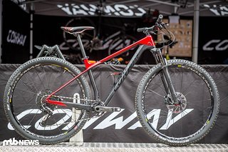

Das Conway RLC
# Das Conway RLC – in der Ausstattungsvariante 7
Das Conway RLC ist eine komplette Eigenentwicklung und es kommt mit einer modernen Geometrie in vier verschiedenen Rahmengrößen. Das Bike ist in zwei verschiedenen Carbon-Qualitäten zu haben, so liegt das Gewicht für den Rahmen bei 1.000 bzw. 1.100 g. Das Sitzrohr weist einen Durchmesser von 30,9 mm auf, eine Reduzierhülse auf 27,2 mm befindet sich im Lieferumfang. Die Züge verlaufen mit Schaumstoff gepolstert im Rahmen, was lästiges Klappern verhindern soll.
Dank eines niedrigen Direct Mounts lässt sich das Conway RLC mit einer kleinen Kettenführung oder einem Umwerfer ausstatten. Zudem setzt Conway auf einen ZS56 Steuersatz, für den man überall Ersatz finden sollte. Die Bremsaufnahme ist mit einem Metallinsert versehen, was für zusätzliche Stabilität sorgen soll.

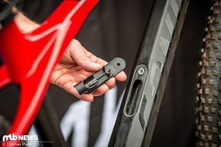

Mittels Reduzierhülse lässt sich der Sattelstützendurchmesser von 30,9 mm auf 27,2 mm reduzieren
# Mittels Reduzierhülse lässt sich der Sattelstützendurchmesser von 30,9 mm auf 27,2 mm reduzieren

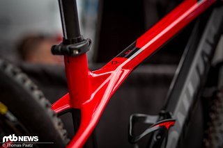

Schicke Rahmenform
# Schicke Rahmenform

Geometrie
SMLXL
Sitzrohrlänge390 mm440 mm490 mm540 mm
Oberrohrlänge (horizontal)580 mm600 mm620 mm640 mm
Lenkwinkel69,5°69,5°69,5°69,5°
Sitzwinkel73,5°73,5°73,5°73,5°
Kettenstrebenlänge424 mm424 mm424 mm424 mm
Steuerrohrlänge95 mm105 mm115 mm125 mm
Radstand1079 mm1100 mm1120 mm1141 mm
Tretlagerabsenkung60 mm60 mm60 mm60 mm
Reach400 mm417 mm434 mm451 mm
Stack609 mm618 mm628 mm637 mm
Ausstattung
Farbeblack matt / red
RahmenCONWAY Carbon RLC
FedergabelROCKSHOX-SID RL
KurbelSRAM X1 Carbon Boost DUB 32t
BremseSRAM Level TL
SchaltungSRAM X01 Eagle
KetteSRAM GX Eagle
LaufräderMAVIC Crossmax Elite
ReifenSCHWALBE "Racing RayVRacing RolpV Speedgrip. Addix. 57-622, faltbar
LenkerCONWAY "Alloy superlight flof 0 31,8, 740 mm
VorbauCONWAY "Alloy superlight"
GriffeCONWAY "2D Fix"
SattelstützeCONWAY "Alloy light" 27,2 mm
