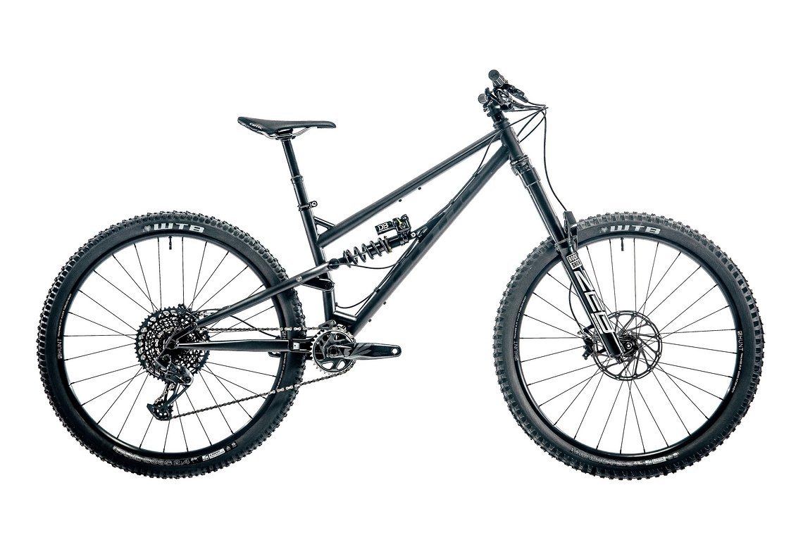

Mit dem RocketMAX Gen4 stellt Cotic die vierte Generation des Enduro-Bikes aus Stahl vor. Geboten werden bis zu 170 mm an der Front, die auch mit 160 mm gefahren werden kann, je nach Wahl gibt es 150, 155 oder 160 mm am Heck. Außerdem eine Frage des Geschmacks ist die Wahl zwischen einem reinen 29″-Fahrwerk oder Mullet mit 29″/27,5″. Neu beim Enduro der Briten ist die Rahmengröße C5, die größeren Fahrern entgegenkommen könnte – generell sind die Größenunterschiede zwischen den Rahmen aber etwas kleiner geworden. Auch beim Hinterbau hat Cotic Hand angelegt – zwar kommt weiter der bekannte Droplink zum Einsatz, der aber für das RocketMAX überarbeitet wurde.
  • Rahmenmaterial Stahl (Reynolds 853)
  • Federweg 160-170 mm (vorne) / 150-160 mm (hinten)
  • Hinterbau Droplink (abgestützter Eingelenker)
  • Laufradgröße 29″, Mullet (29″/27,5″)
  • Besonderheiten Ausstattung auf Wunsch individualisierbar
  • Rahmengrößen C1 / C2 / C3 / C4 / C5
  • Verfügbar ab sofort

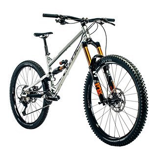

Cotic RocketMAX Gen4
# Cotic RocketMAX Gen4 – das Enduro kommt mit Stahlrahmen, bis zu 170 mm Hub an der Front und 160 mm am Heck, wahlweise mit 29" oder Mullet (29"/27,5") Bereifung als Rahmenkit oder Komplettbike.

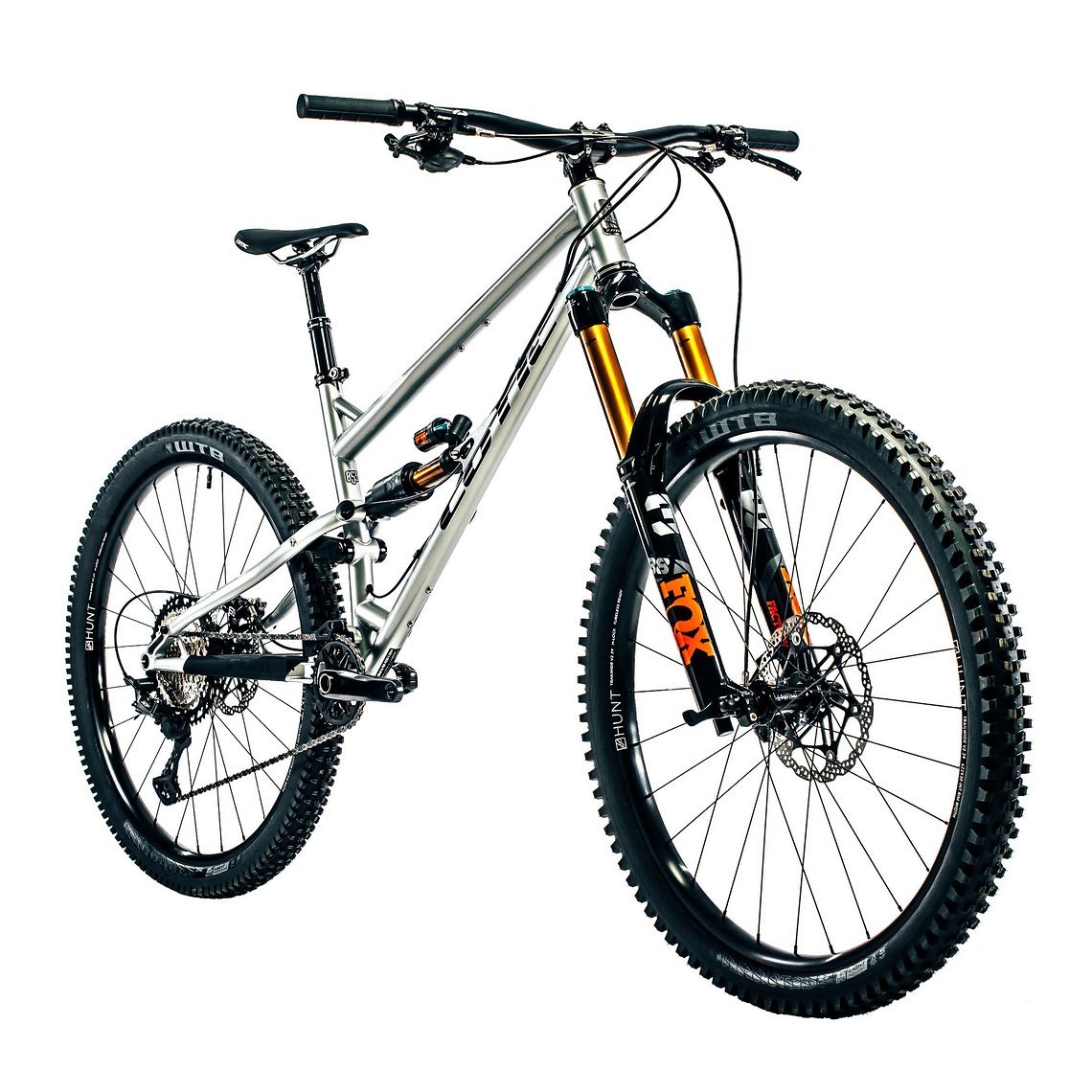

Wer das neue RocketMAX Gen4 von Cotic mit dem Vorgänger vergleicht (hier gehts zum Cotic RocketMAX Gen3), dem fallen die Änderungen der beiden Enduro-Bikes wahrscheinlich erst auf den zweiten Blick ins Auge. Dann fällt aber einiges auf – so wurde der Federweg auf der Front aufgestockt und liegt jetzt bei bis zu 170 mm, möglich ist es aber auch, das RocketMAX mit 160 mm zu fahren. Auch das Heck wurde grundlegend überarbeitet – so wurde das Hebelverhältnis reduziert und die Kinematik des Droplink überarbeitet, der jetzt sowohl mit Luft- als auch mit Coil-Dämpfern funktioniert. Neu ist auch, dass die Gelenke des Hinterbaus jetzt fest mit den Achsen verbunden sind, um Flex oder Verdrehungen zu minimieren. Je nach Hub des Dämpfers bietet der Hinterbau jetzt 150, 155 oder 160 mm Federweg an.

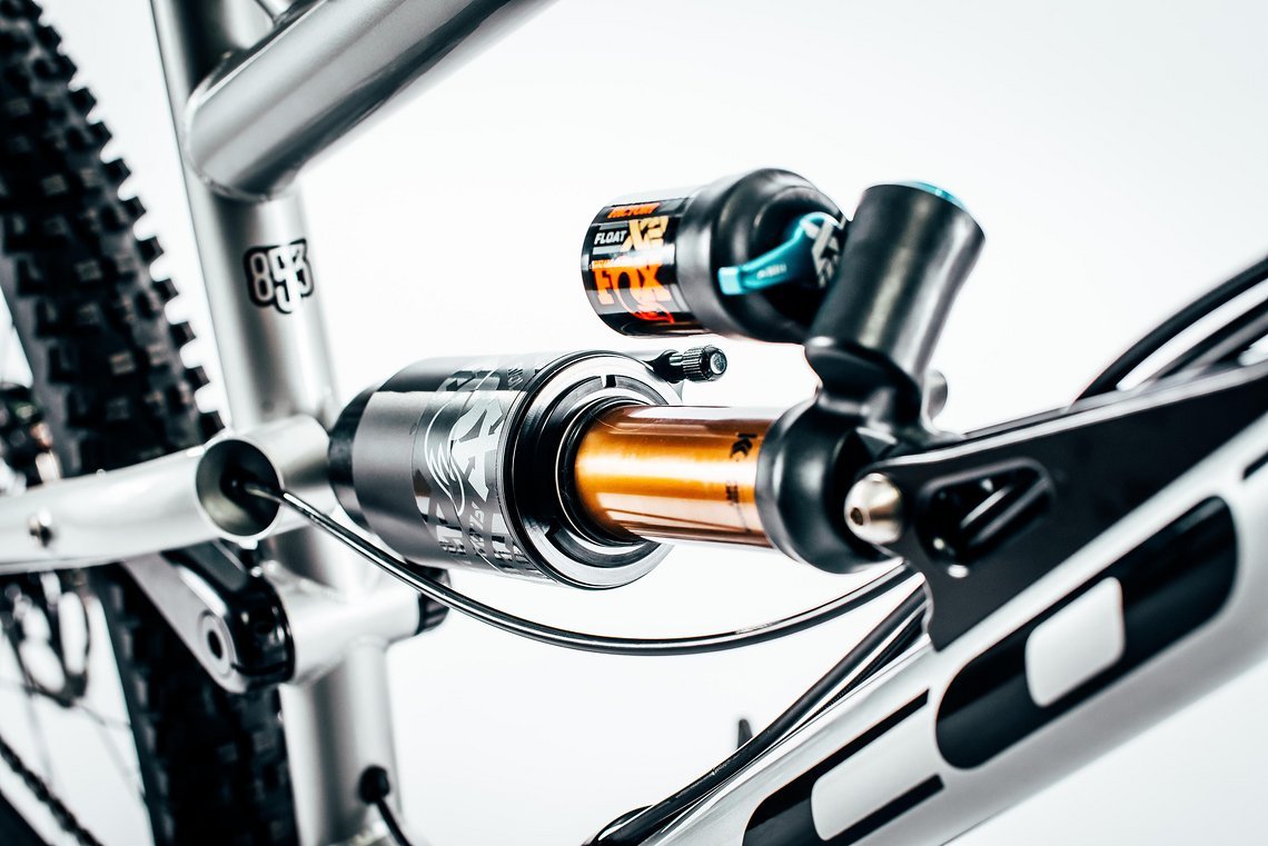

Neu am RocketMAX ist unter anderem der überarbeitete Hinterbau
# Neu am RocketMAX ist unter anderem der überarbeitete Hinterbau – die Gelenke sollen fest mit der Achse verbunden sein.

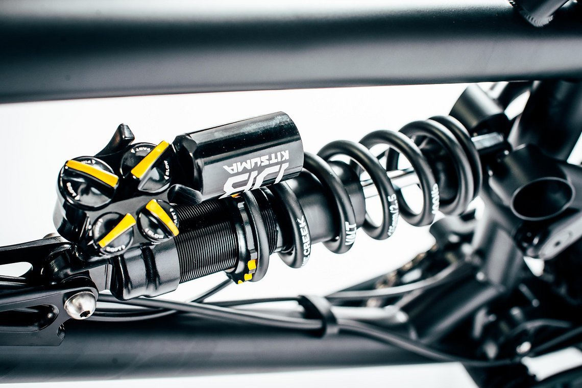

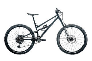

Coil- oder Luftdämpfer
# Coil- oder Luftdämpfer – auch hier darf jetzt gewählt werden. Je nach Hub des Dämpfers werden 150, 155 oder 160 mm am Heck generiert.
Ganz neu ist zudem die Rahmengröße C5, die auch Biker*innen bis zu einer Größe von 195 cm ein Lächeln ins Gesicht zaubern soll und einen Reach von 520 mm verpasst bekam. Dabei rücken die Rahmengrößen insgesamt dichter zusammen, der Reach-Unterschied soll zwischen den Rahmengrößen nur noch zwischen 19 und 20 mm betragen.

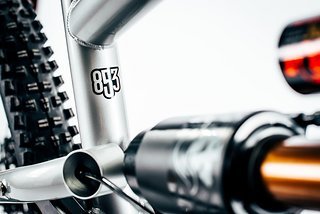

Beim Werkstoff bleibt natürlich auch alles beim Alten – hier setzt Cotic auf Reynolds 853 Stahl. Die Vorteile sieht Cotic bei den Biegeeigenschaften, die Grip und Leistung des Bikes gegenüber anderen Werkstoffen verbessern sollen. Zudem ist es außerordentlich robust, reparierbar, recycelbar und laut den Briten das Material mit der geringsten Umweltbelastung für den Bau eines Fahrradrahmens.
853 Reynolds Stahl
# 853 Reynolds Stahl – beim Rahmenmaterial gibt es für Cotic keine Alternativen.
Zu haben ist das RocketMAX wie von Cotic gewohnt entweder als Rahmenset oder Komplettbike. Hier werden insgesamt fünf Modelle von „der Stange“ geboten, oder man klickt sich sein Traum-Enduro einfach im Konfigurator selbst zusammen. Los geht es bei den Komplettbikes beim RocketMAX Silver für 3.870 € (UVP).
Geometrie
Bei der Geometrie handelt es sich im Vergleich zum RocketMAX Gen3 um eine Evolution, aber keine Revolution. Auch beim neuen Bike wird auf die Longshot-Geo der Vorgänger gesetzt. Der Lenkwinkel von 63,5° bei 170 mm Federweg ist etwa identisch, dafür wurde der Sitzwinkel mit Werten von um den angepeilten 76° steiler, was vor allem den Uphill-Eigenschaften zugutekommen soll. Mit der neuen Größe C5 wurde zudem ein Rahmen mit einem Reach von 520 mm geschaffen und bei allen Rahmengrößen das Tretlager weiter abgesenkt.
