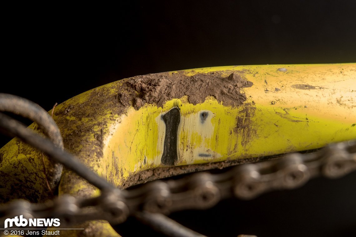

Ganz jungfräulich kam das Altitude nicht in unsere Testabteilung. Hier und da waren kleinere Macken zu sehen – wie viele Kilometer auf dem Trail das Rad bereits hinter sich hatte, ist uns leider unbekannt. In jedem Fall zeigten sich die Sperrklinken des Freilaufs nach rund 300 km etwas klick-müde und griffen nicht immer gleichmäßig. Dies äußerte sich durch ein lautes Knacken und kurzes Durchrutschen bis zum nächsten Zahn. Als wir der Ursache auf den Grund gingen, fanden wir einen sehr trockenen Freilauf, der mit etwas Fett wieder einwandfrei schnurrte. Neben einem Austausch der abgefahrenen Bremsbeläge, dem regelmäßigen Schmieren der Kette und einer gelegentlichen Dusche für das Rad war keine besondere Zuwendung mehr notwendig.

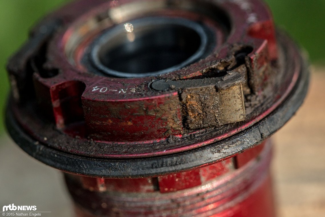

![Mehr Reifenfreiheit könnte solche unschönen Schleifspuren verhindern, auch wenn hier ein leichter Achter hinzukam. Mehr Reifenfreiheit könnte solche unschönen Schleifspuren verhindern, auch wenn hier ein leichter Achter hinzukam.](https://foto-thumbnails.mtb-news.de/cache/2400_auto_1_1_0/3c/aHR0cHM6Ly9mc3RhdGljMS5tdGItbmV3cy5kZS92My8xOS8xOTU4LzE5NTg1OTgtcHc4NTd3cHQwODZyLWZvdG9famVuc19zdGF1ZHRfcm9ja3lfbW91bnRhaW5fYWx0aXR1ZGVfMTgzNi1vcmlnaW5hbC5qcGc.jpg 2400w, https://foto-thumbnails.mtb-news.de/cache/1200_auto_1_1_0/3c/aHR0cHM6Ly9mc3RhdGljMS5tdGItbmV3cy5kZS92My8xOS8xOTU4LzE5NTg1OTgtcHc4NTd3cHQwODZyLWZvdG9famVuc19zdGF1ZHRfcm9ja3lfbW91bnRhaW5fYWx0aXR1ZGVfMTgzNi1vcmlnaW5hbC5qcGc.jpg 1200w, https://foto-thumbnails.mtb-news.de/cache/2000_auto_1_1_0/3c/aHR0cHM6Ly9mc3RhdGljMS5tdGItbmV3cy5kZS92My8xOS8xOTU4LzE5NTg1OTgtcHc4NTd3cHQwODZyLWZvdG9famVuc19zdGF1ZHRfcm9ja3lfbW91bnRhaW5fYWx0aXR1ZGVfMTgzNi1vcmlnaW5hbC5qcGc.jpg 2000w, https://foto-thumbnails.mtb-news.de/cache/1000_auto_1_1_0/3c/aHR0cHM6Ly9mc3RhdGljMS5tdGItbmV3cy5kZS92My8xOS8xOTU4LzE5NTg1OTgtcHc4NTd3cHQwODZyLWZvdG9famVuc19zdGF1ZHRfcm9ja3lfbW91bnRhaW5fYWx0aXR1ZGVfMTgzNi1vcmlnaW5hbC5qcGc.jpg 1000w, https://foto-thumbnails.mtb-news.de/cache/1500_auto_1_1_0/3c/aHR0cHM6Ly9mc3RhdGljMS5tdGItbmV3cy5kZS92My8xOS8xOTU4LzE5NTg1OTgtcHc4NTd3cHQwODZyLWZvdG9famVuc19zdGF1ZHRfcm9ja3lfbW91bnRhaW5fYWx0aXR1ZGVfMTgzNi1vcmlnaW5hbC5qcGc.jpg 1500w, https://foto-thumbnails.mtb-news.de/cache/750_auto_1_1_0/3c/aHR0cHM6Ly9mc3RhdGljMS5tdGItbmV3cy5kZS92My8xOS8xOTU4LzE5NTg1OTgtcHc4NTd3cHQwODZyLWZvdG9famVuc19zdGF1ZHRfcm9ja3lfbW91bnRhaW5fYWx0aXR1ZGVfMTgzNi1vcmlnaW5hbC5qcGc.jpg 750w, https://foto-thumbnails.mtb-news.de/cache/480_auto_1_1_0/3c/aHR0cHM6Ly9mc3RhdGljMS5tdGItbmV3cy5kZS92My8xOS8xOTU4LzE5NTg1OTgtcHc4NTd3cHQwODZyLWZvdG9famVuc19zdGF1ZHRfcm9ja3lfbW91bnRhaW5fYWx0aXR1ZGVfMTgzNi1vcmlnaW5hbC5qcGc.jpg 480w, https://foto-thumbnails.mtb-news.de/cache/320_auto_1_1_0/3c/aHR0cHM6Ly9mc3RhdGljMS5tdGItbmV3cy5kZS92My8xOS8xOTU4LzE5NTg1OTgtcHc4NTd3cHQwODZyLWZvdG9famVuc19zdGF1ZHRfcm9ja3lfbW91bnRhaW5fYWx0aXR1ZGVfMTgzNi1vcmlnaW5hbC5qcGc.jpg 320w)

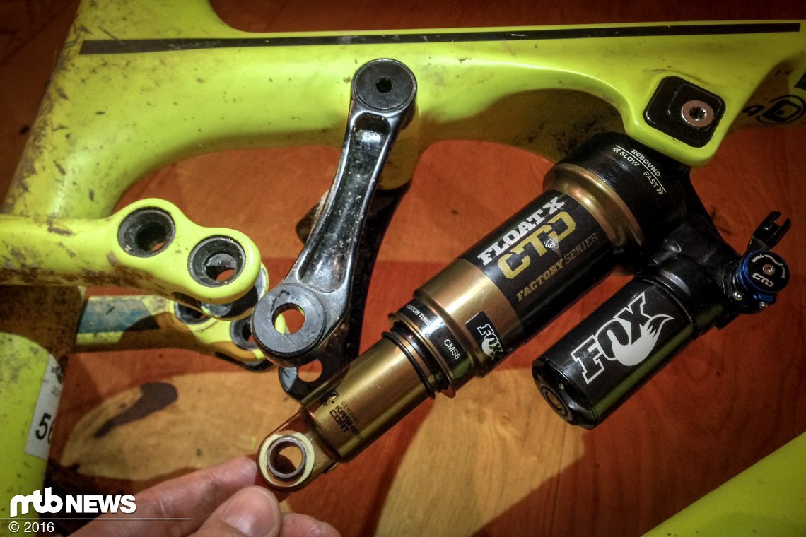

![Die EVOL Luftkammer half das Heck ähnlich stramm abzustimmen wie die Gabel, wenn auch über die Kennlinie anstatt über die Dämpfung Die EVOL Luftkammer half das Heck ähnlich stramm abzustimmen wie die Gabel, wenn auch über die Kennlinie anstatt über die Dämpfung](https://foto-thumbnails.mtb-news.de/cache/2400_auto_1_1_0/68/aHR0cHM6Ly9mc3RhdGljMS5tdGItbmV3cy5kZS92My8xOS8xOTQ3LzE5NDc2MTQtZnFsNWZmenp1eDZ6LWZvdG9famVuc19zdGF1ZHRfcm9ja3lfbW91bnRhaW5fYWx0aXR1ZGVfMjI4Mi1vcmlnaW5hbC5qcGc.jpg 2400w, https://foto-thumbnails.mtb-news.de/cache/1200_auto_1_1_0/68/aHR0cHM6Ly9mc3RhdGljMS5tdGItbmV3cy5kZS92My8xOS8xOTQ3LzE5NDc2MTQtZnFsNWZmenp1eDZ6LWZvdG9famVuc19zdGF1ZHRfcm9ja3lfbW91bnRhaW5fYWx0aXR1ZGVfMjI4Mi1vcmlnaW5hbC5qcGc.jpg 1200w, https://foto-thumbnails.mtb-news.de/cache/2000_auto_1_1_0/68/aHR0cHM6Ly9mc3RhdGljMS5tdGItbmV3cy5kZS92My8xOS8xOTQ3LzE5NDc2MTQtZnFsNWZmenp1eDZ6LWZvdG9famVuc19zdGF1ZHRfcm9ja3lfbW91bnRhaW5fYWx0aXR1ZGVfMjI4Mi1vcmlnaW5hbC5qcGc.jpg 2000w, https://foto-thumbnails.mtb-news.de/cache/1000_auto_1_1_0/68/aHR0cHM6Ly9mc3RhdGljMS5tdGItbmV3cy5kZS92My8xOS8xOTQ3LzE5NDc2MTQtZnFsNWZmenp1eDZ6LWZvdG9famVuc19zdGF1ZHRfcm9ja3lfbW91bnRhaW5fYWx0aXR1ZGVfMjI4Mi1vcmlnaW5hbC5qcGc.jpg 1000w, https://foto-thumbnails.mtb-news.de/cache/1500_auto_1_1_0/68/aHR0cHM6Ly9mc3RhdGljMS5tdGItbmV3cy5kZS92My8xOS8xOTQ3LzE5NDc2MTQtZnFsNWZmenp1eDZ6LWZvdG9famVuc19zdGF1ZHRfcm9ja3lfbW91bnRhaW5fYWx0aXR1ZGVfMjI4Mi1vcmlnaW5hbC5qcGc.jpg 1500w, https://foto-thumbnails.mtb-news.de/cache/750_auto_1_1_0/68/aHR0cHM6Ly9mc3RhdGljMS5tdGItbmV3cy5kZS92My8xOS8xOTQ3LzE5NDc2MTQtZnFsNWZmenp1eDZ6LWZvdG9famVuc19zdGF1ZHRfcm9ja3lfbW91bnRhaW5fYWx0aXR1ZGVfMjI4Mi1vcmlnaW5hbC5qcGc.jpg 750w, https://foto-thumbnails.mtb-news.de/cache/480_auto_1_1_0/68/aHR0cHM6Ly9mc3RhdGljMS5tdGItbmV3cy5kZS92My8xOS8xOTQ3LzE5NDc2MTQtZnFsNWZmenp1eDZ6LWZvdG9famVuc19zdGF1ZHRfcm9ja3lfbW91bnRhaW5fYWx0aXR1ZGVfMjI4Mi1vcmlnaW5hbC5qcGc.jpg 480w, https://foto-thumbnails.mtb-news.de/cache/320_auto_1_1_0/68/aHR0cHM6Ly9mc3RhdGljMS5tdGItbmV3cy5kZS92My8xOS8xOTQ3LzE5NDc2MTQtZnFsNWZmenp1eDZ6LWZvdG9famVuc19zdGF1ZHRfcm9ja3lfbW91bnRhaW5fYWx0aXR1ZGVfMjI4Mi1vcmlnaW5hbC5qcGc.jpg 320w)

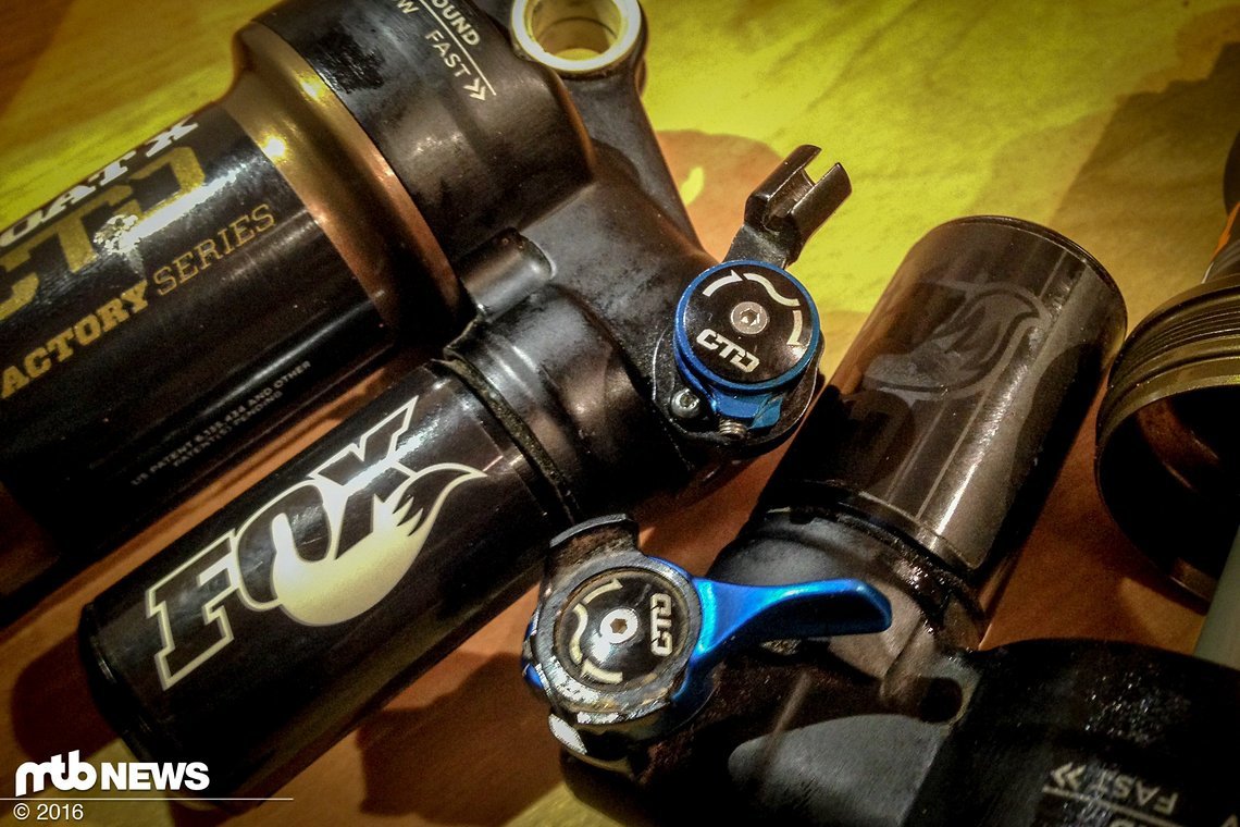

Wer ein 2015er-Modell des Altitude sein Eigen nennt und noch nicht auf die EVOL-Luftkammer von Fox gewechselt ist, sollte dies tun. Das Rad neigt damit im Vergleich zur normalen Luftkammer zu weniger Einsacken am Heck. So wirkt das Fahrwerk deutlich ausgewogener und der Dämpfer harmoniert gut mit der Fox 36 an der Front. Schwere Fahrer (Dämpferdruck ab 250 psi), die gerne sehr viel Druckstufe und/oder wenig Sag an der Gabel bevorzugen, sollten den Sag am Dämpfer lieber etwas reduzieren, statt in diesen mehr Volumenspacer einzubauen. Selbiges gilt für Fahrer von Plattformpedalen, die das Bike eher über dem Heck fahren. Der Grund: Am Float X lässt sich nur die Lowspeed-Zugstufe extern verstellen – ist der Dämpfer allerdings mit Volumenspacern gefüllt, lässt sich die Lowspeed-Zugstufe bei einem stark progressiven Luftdruck nicht ganz leicht in den Griff bekommen. Ein Cane Creek DBinline oder ein Float X2 könnten dieses Problem zwar theoretisch unterbinden, passen in der Praxis jedoch bauartbedingt schlichtweg nicht in den Rahmen.

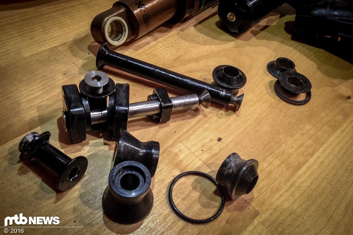

Wer die Luftkammer des Dämpfers oder den Dämpfer selbst austauschen möchte, muss allerdings Geduld mitbringen: Hierfür ist nämlich auch ein Teil der Umlenkung zu lösen. Zwar ist der Austausch insgesamt recht einfach zu bewerkstelligen, ist aber im Vergleich zu anderen Rahmen mit einer Fummelarbeit verbunden und dadurch recht zeitintensiv.
