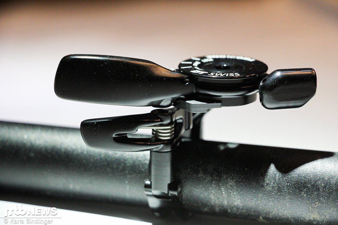

Der Remote-Lockout-Hebel von DT Swiss lässt sich in drei verschiedenen Stufen arretieren und bietet dadurch viel Spielraum, um auf die Anforderungen auf den Trails reagieren zu können

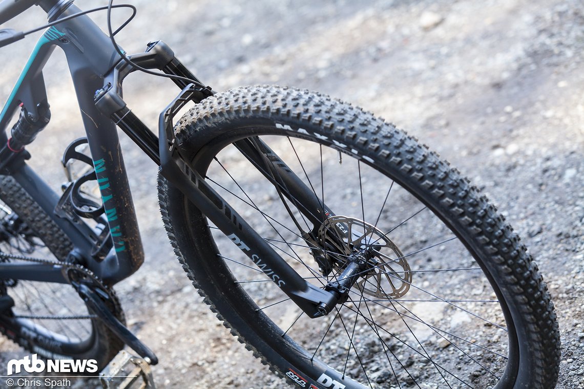

Die neue Generation der XC-Federgabeln von DT Swiss hat mit den Modellen der Vergangenheit nichts mehr gemeinsam: Im optischen Vergleich sticht vor allem die veränderte Gabelbrücke ins Auge, die bei der F232 nach vorne gewandert ist. Das Ziel: ein Plus an Torsions- und Biegesteifigkeit und damit eine bessere Performance auf dem Trail. Konkret soll der Zugewinn an Torsionssteifigkeit ein deutlich kontrolliertes und präziseres Fahrverhalten ermöglichen, der Zugewinn an Biegesteifigkeit soll verhindern, dass sich die Standrohre in den Führungsbuchsen verkanten, und so ein besseres Ansprechverhalten ermöglichen.

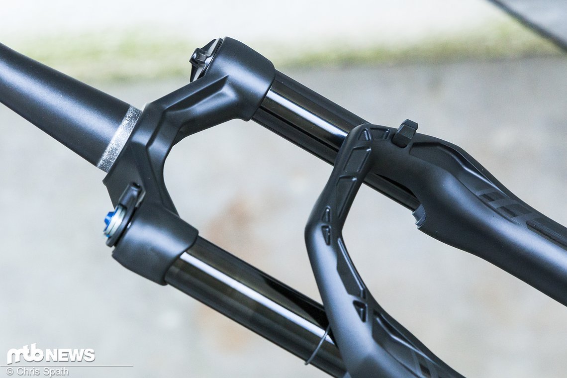

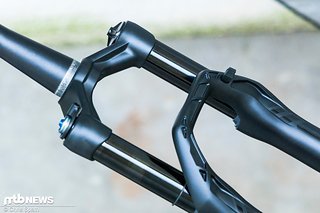

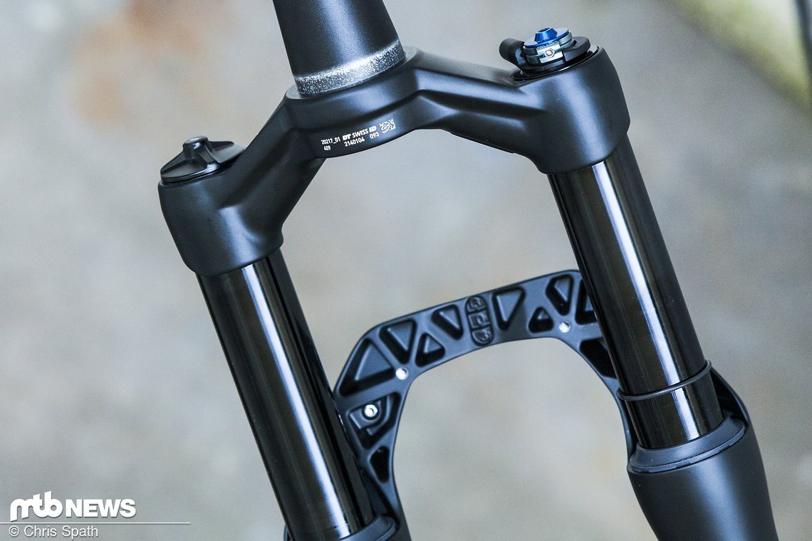

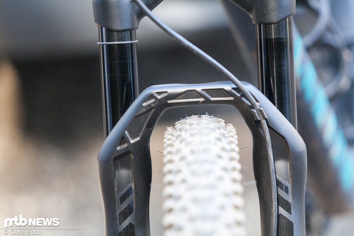

Die Gabelbrücke wanderte im Vergleich zu den älteren Race-Federgabelmodellen von DT Swiss an die Vorderseite
# Die Gabelbrücke wanderte im Vergleich zu den älteren Race-Federgabelmodellen von DT Swiss an die Vorderseite – dadurch soll die Biege- und Torsionssteifigkeit zunehmen.
Nicht nur bei der Position der Gabelbrücke investierten die Produktentwickler aus der Schweiz jede Menge Detailarbeit: Das Casting, bestehend aus Magnesium, wurde äußerst akribisch optimiert, sodass an gering beanspruchten Stellen Material eingespart wurde und an hochbelasteten Stellen Verstärkungen vorgesehen sind. Optisch wahrzunehmen ist dies beispielsweise an der Gabelbrücke: Aufgrund der Bremsbeanspruchung wirken stärkere Torsionskräfte auf die linke Brückenhälfte, weshalb diese Stelle sichtlich mehr Material spendiert bekam.
Weitere Features der F232 One sind eine Postmount-Bremsaufnahme (160 mm) mit einer maximalen Reifenfreiheit von 2,87″ sowie einem klassischen Schraubachsensystem – vergleichbar mit den Systemen von RockShox und Fox. Hierfür wird die Gabel ohne externen Hebel zum Öffnen der Achse ausgeliefert.

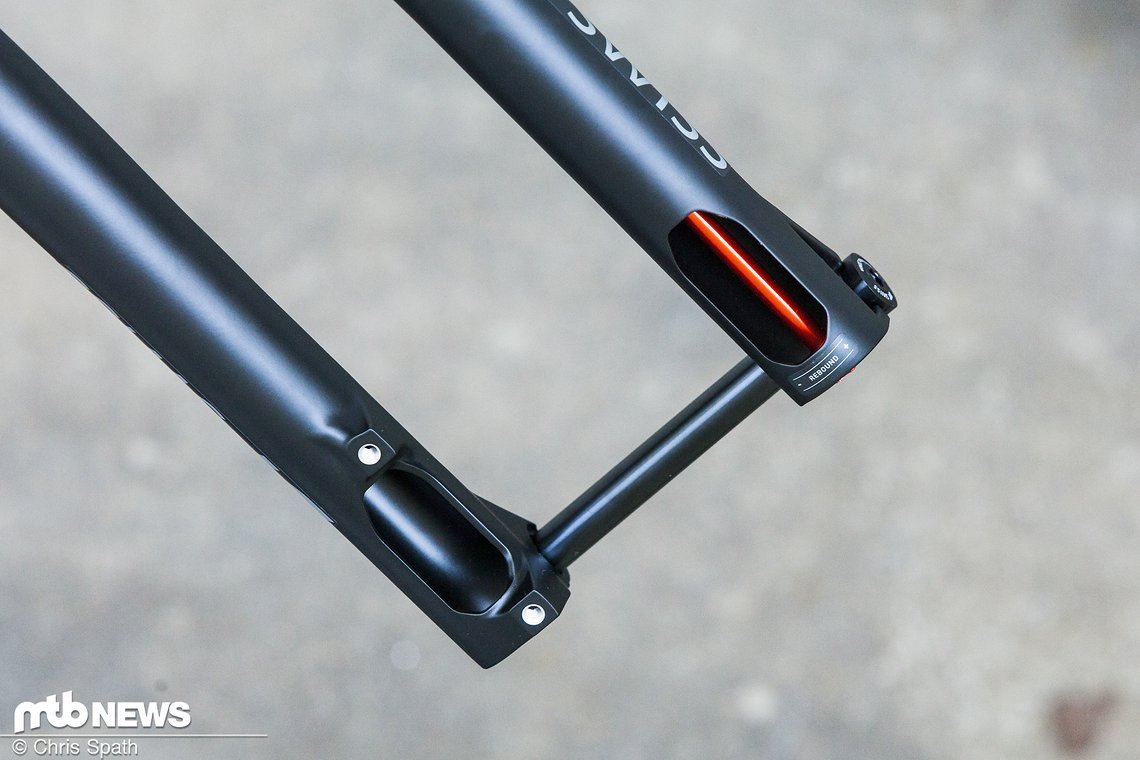

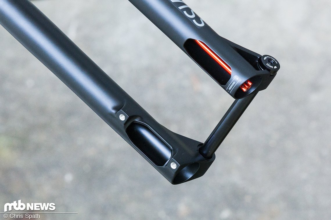

Optimierungen bis ins letzte Detail beim Casting der F232 One
# Optimierungen bis ins letzte Detail beim Casting der F232 One – an der Gabelbrücke lässt sich erkennen, dass eine asymmetrische Materialverteilung festgelegt wurde. So wollen die Ingenieure von DT Swiss den optimalen Kompromiss aus Leichtbau und Steifigkeit gefunden haben.

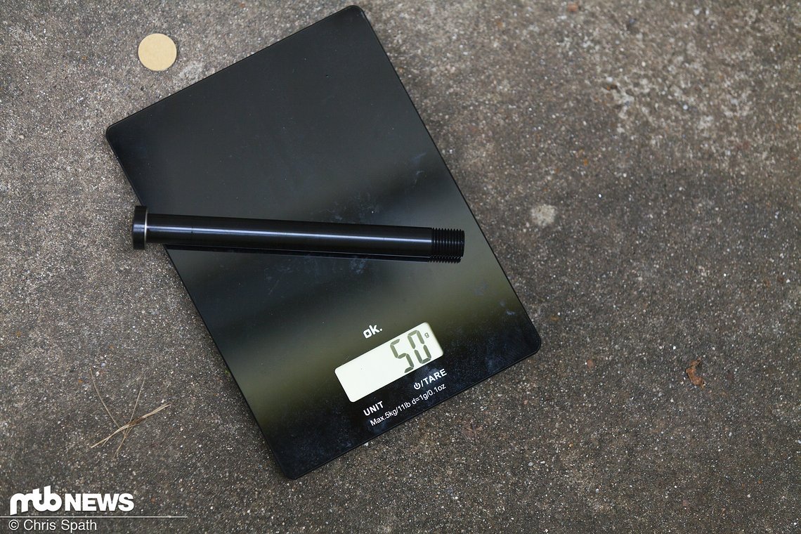

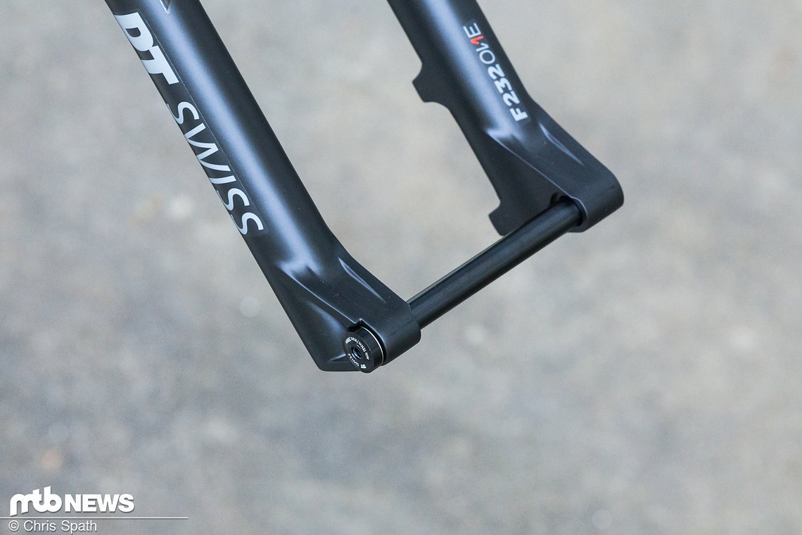

Keine Experimente beim Achssystem
# Keine Experimente beim Achssystem – ein klassisches Schraubachsen-System sorgt für einen sicheren Verschluss des vorderen Laufrades.

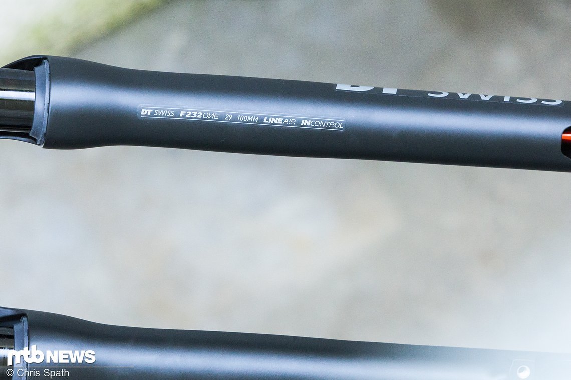

DT Swiss sorgte für Wirbel auf dem Markt, als die F535 (DT Swiss F535 One-Test) und F232-Federgabeln vorgestellt wurden. Der Schweizer Hersteller bringt inzwischen jede Menge Erfahrung im Federungs-Bereich mit, die auch in die neuen Produkte eingeflossen ist. Spannend vor allem: Während die F535 Trail- und Enduro-Gabel mit sehr interessanten Featuren ausgerüstet wurde, zeigt sich im Innenleben der F232 ein eher konventionelles Bild.
Kreativität war angesagt bei der Wahl der Namen der verwendeten Technologien
# Kreativität war angesagt bei der Wahl der Namen der verwendeten Technologien – die Federeinheit hört auf den Namen Lineair, die Dämpfung heißt Incontrol.

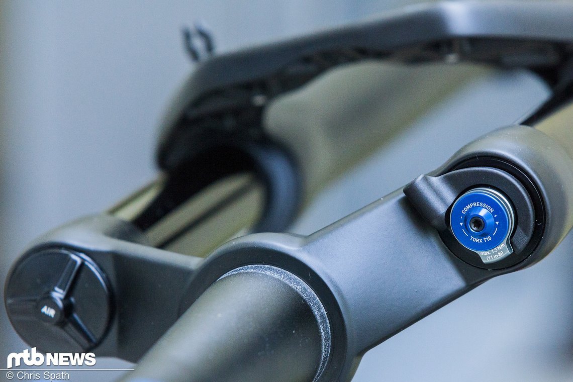

Auch bei der Druckstufe kommt die Kombination aus Nadelventil für geringe Einfedergeschwindigkeiten und einem Shimstack für höhere Einfedergeschwindigkeiten zum Einsatz
# Auch bei der Druckstufe kommt die Kombination aus Nadelventil für geringe Einfedergeschwindigkeiten und einem Shimstack für höhere Einfedergeschwindigkeiten zum Einsatz – DT Swiss setzt dabei auf zwei separate Ölflüsse, die mittels verschiedenen Lockout-Modi beeinflusst werden können. Einzig im Open-Modus ist der Kanal für die Low-Speed-Druckstufe aktiv.

  • Remote-Lockout-Hebel Der Lockout-Hebel kam bei uns im Test hingegen nicht ganz so gut an wie die Funktionalität selbst: Zum einen steht er sehr stark oberhalb des Lenkers ab und sorgt so für eine unserer Meinung nach weniger cleanen Optik, zum anderen lässt er sich auf dem Trail nicht so intuitiv bedienen wie die Varianten anderer Hersteller. DT Swiss hat darauf aber reagiert und Mitte Januar ein überarbeitetes Trigger-Modell präsentiert.
# Der Remote-Lockout-Hebel von DT Swiss lässt sich in drei verschiedenen Stufen arretieren und bietet dadurch viel Spielraum, um auf die Anforderungen auf den Trails reagieren zu können – die Ergonomie des Hebels, der weit über dem Lenker absteht, lässt jedoch zu wünschen übrig. DT Swiss hat inzwischen reagiert und eine neue Version des Hebels präsentiert, die wir jedoch noch nicht im Test berücksichtigen konnten.

  4. Ist hier jemand der die F232 mit Rock Shox Twistloc Remote Hebel fährt?
  5. Nee, wird imho aber einwandfrei funktionieren (falls das die Frage ist).
    Erfahrungsgemäß kann man DT, Fox & Rock Shox wild miteinander mischen solange man auf 2P, 3P, PTL & PTU achtet.
    Fahre aktuell z.B. ne SID 3P & nen Fox DPS am DT L2.
    Anderes Radl: Fox 34 SC & nen Fox DPS am DT L2. Am gleichen L2 war kurzzeitig ein DT R 232 (der leider ne zu schlappe Rückholfeder hatte).
    Fox 32 SC und Fox DPS hatte ich vorher am TwistLoc 3P.
    Funktioniert(e) alles einwandfrei.
