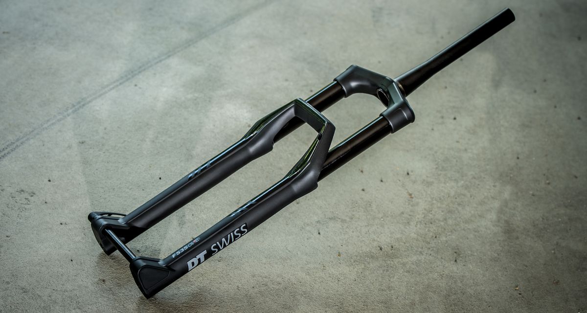

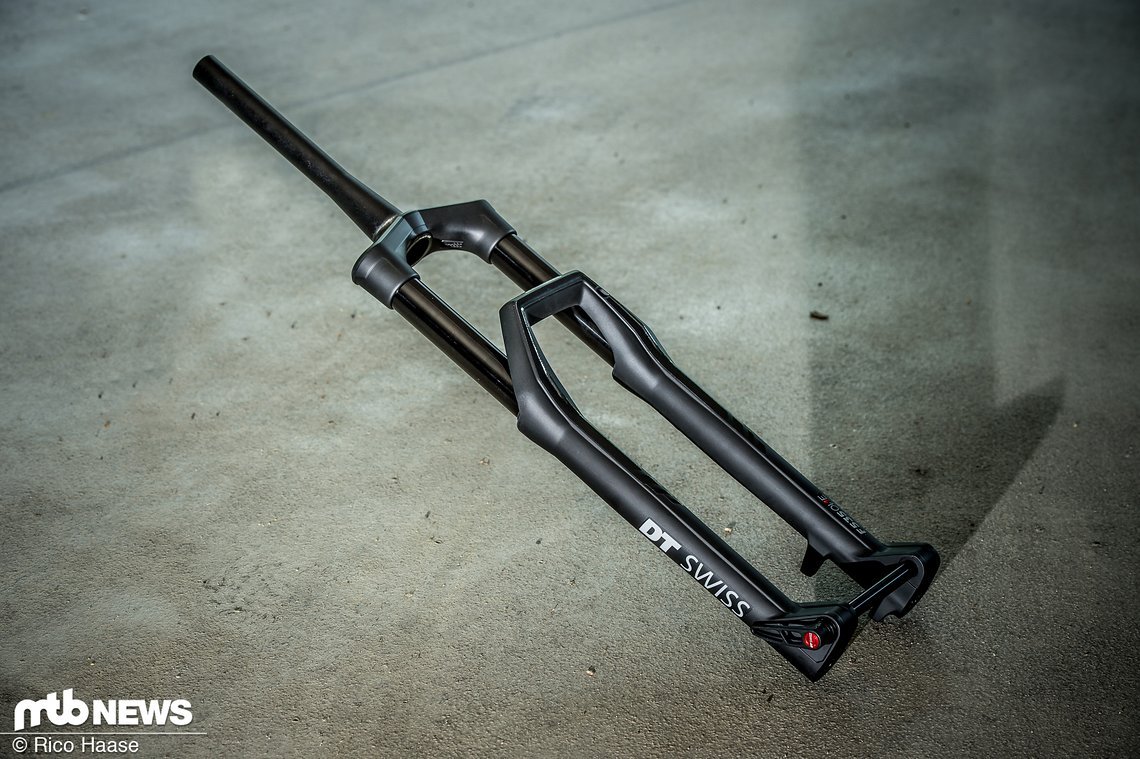

Die neue DT Swiss F535 One-Federgabel ist in 27,5" und 29" und Versionen von 130 bis 160 mm Federweg erhältlich
Die neue DT Swiss F535 One-Federgabel ist in 27,5" und 29" und Versionen von 130 bis 160 mm Federweg erhältlich - optisch stechen vor allem die vielen Abdeckungen hervor – doch auch im Inneren verbergen sich mit der neuen Plushport-Dämpfung so einige Besonderheiten. Preislich ist die Gabel ab 1149 € verfügbar.

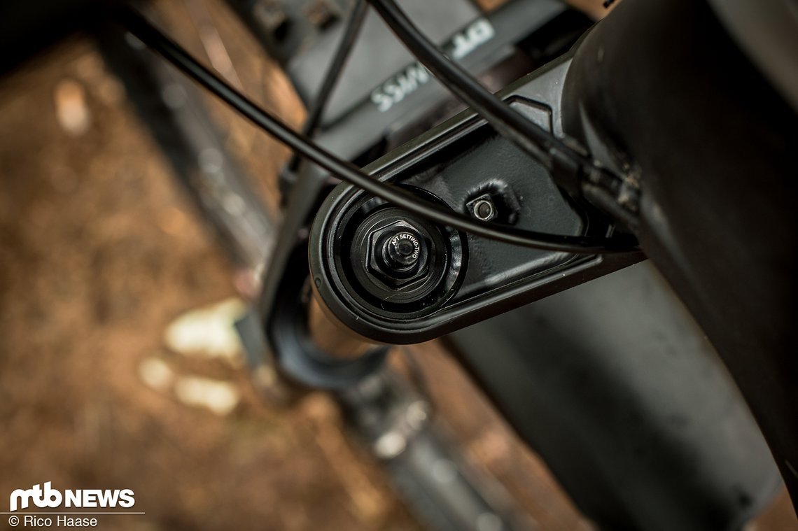

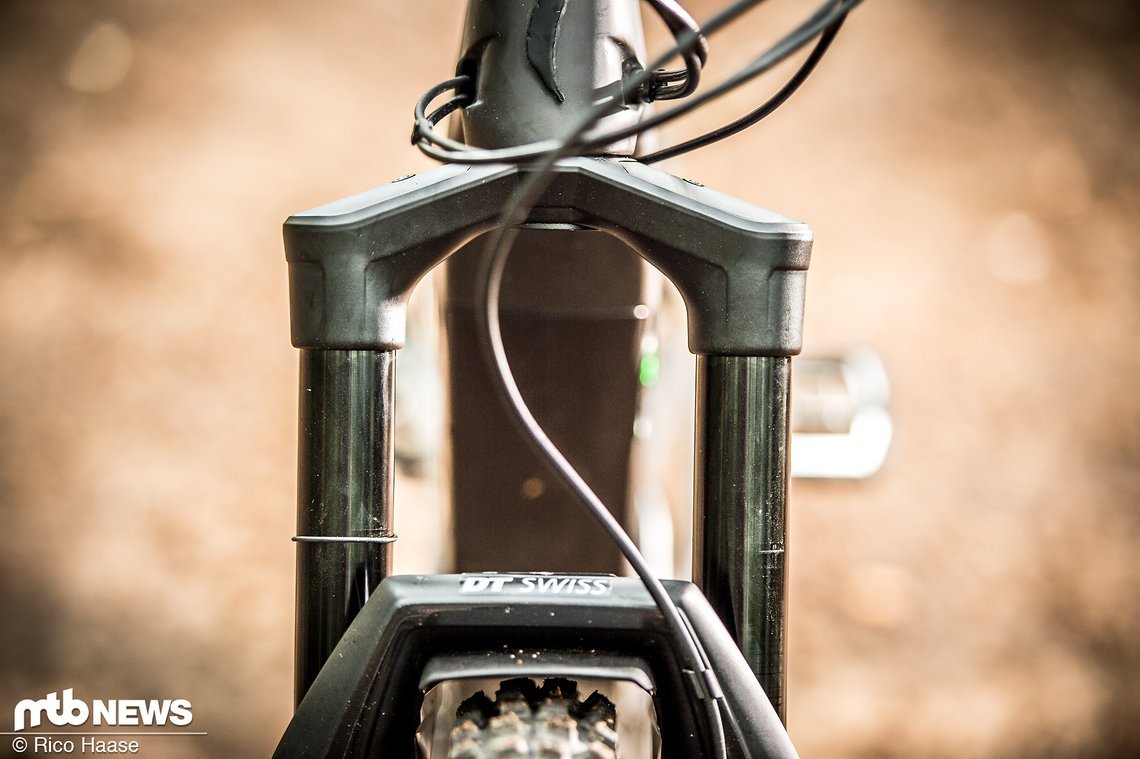

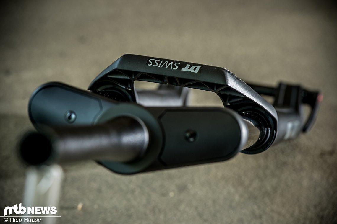

Die gedichteten Aluminium-Abdeckungen auf der Brücke lassen die Federgabel wie aus einem Guss wirken …

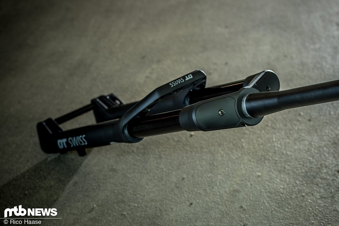

… und verbergen Ventile und Druckstufen-Einsteller vor neugierigen Blicken.
Alle Abdeck-Kappen können mit einem 10er Torx-Schlüssel entfernt werden
Alle Abdeck-Kappen können mit einem 10er Torx-Schlüssel entfernt werden - dieser wird auch benötigt, um beispielsweise die Zug- oder Druckstufe zu verstellen.

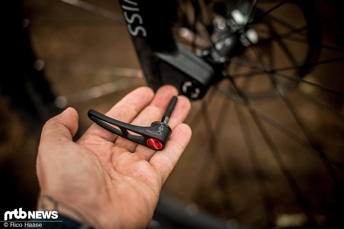

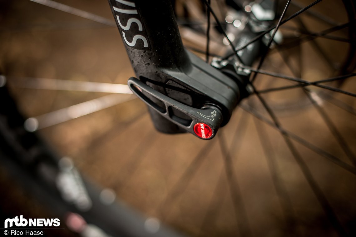

Praktischerweise ist er direkt in die Steckachse der F535 One-Federgabel integriert
Praktischerweise ist er direkt in die Steckachse der F535 One-Federgabel integriert - ein kräftiger Zug am Hebel …

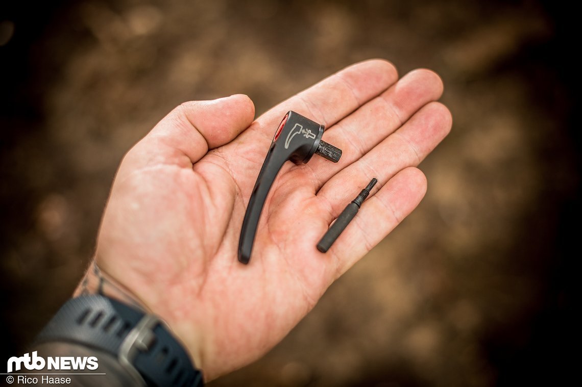

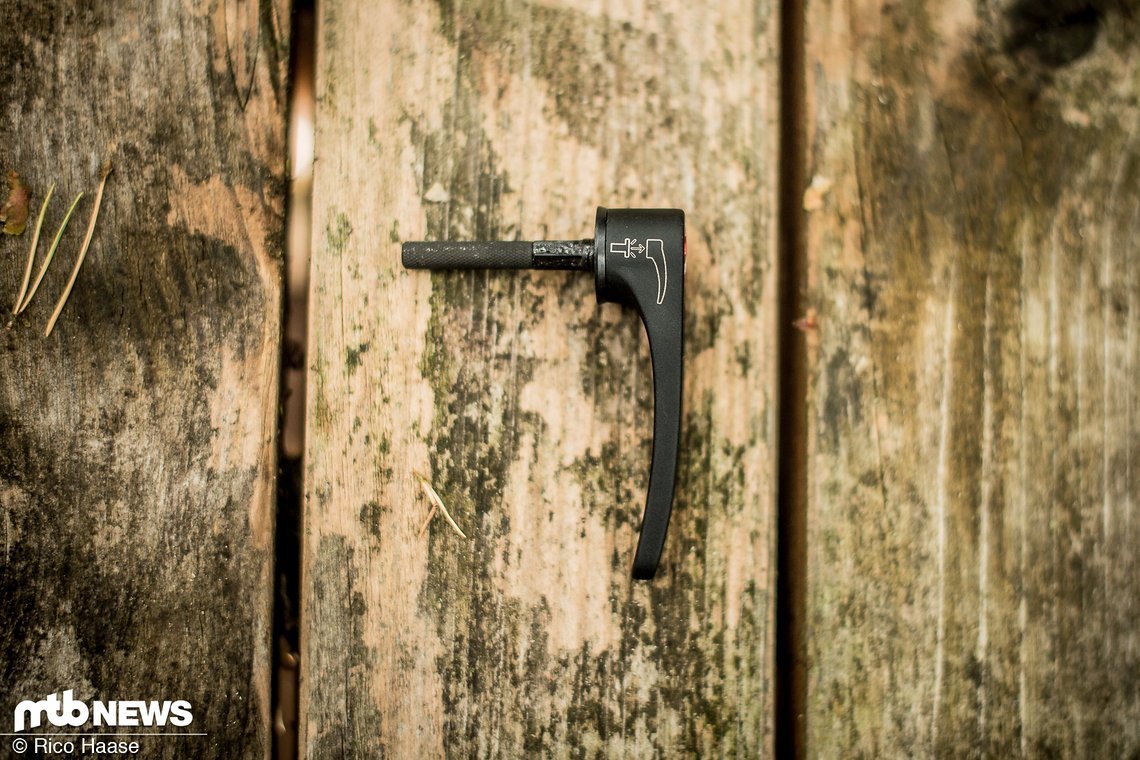

… und dieser löst sich von der Achse
… und dieser löst sich von der Achse - der Torx-Schlüssel ist darin verschraubt.
Voila – somit steht der Setup-Anpassung unterwegs nichts mehr im Wege
Voila – somit steht der Setup-Anpassung unterwegs nichts mehr im Wege - außer man verliert den zugegebene Maßen sehr kleinen Schlüssel auf dem unebenen Waldboden.

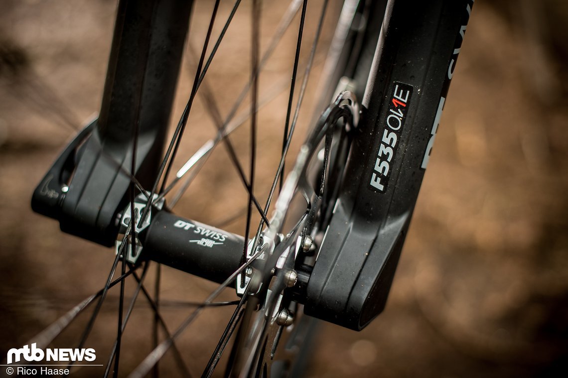

DT Swiss F535ONE DSC 5179

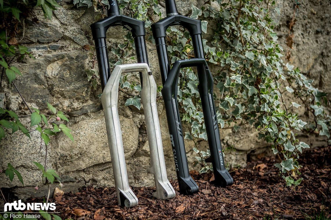

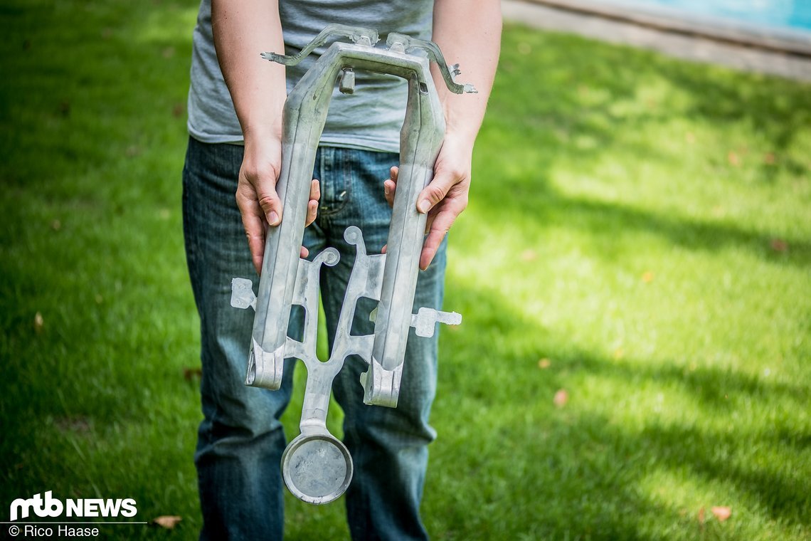

Das Casting wird wie üblich gegossen
Das Casting wird wie üblich gegossen - so schaut es aus, bevor es bearbeitet wird.
Bevor es zur Produktion kam, durchlief die F535 One-Federgabel einige Prototypen-Phasen.
Vorne befinden sich minimalistische Verstärkungen an der Brücke über den Standrohren.

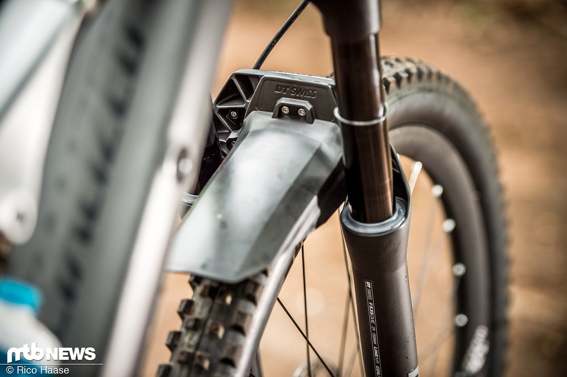

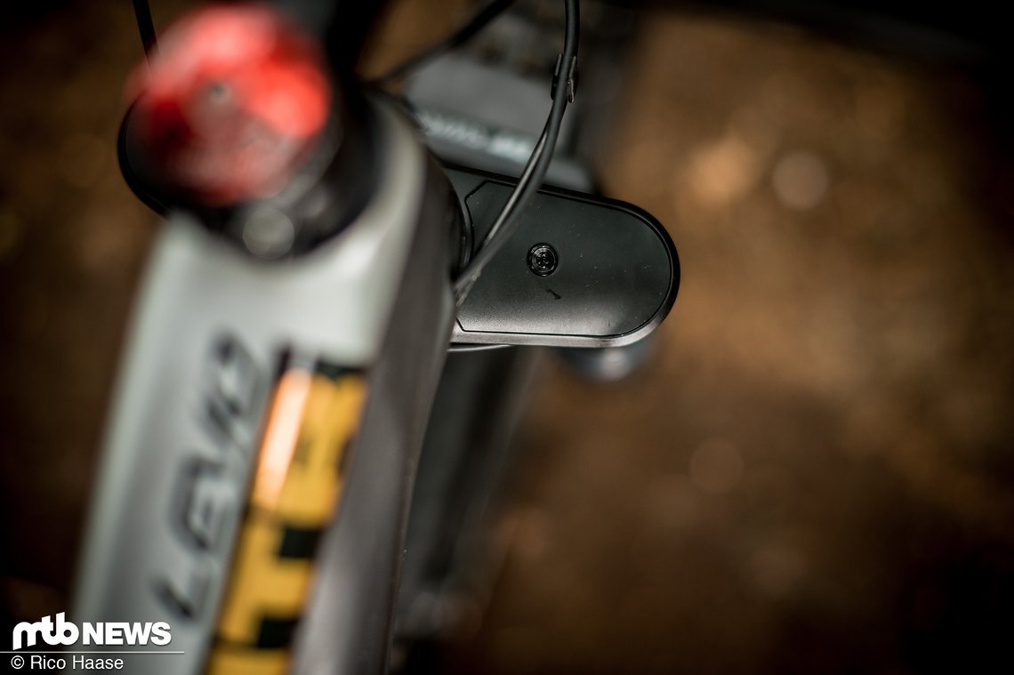

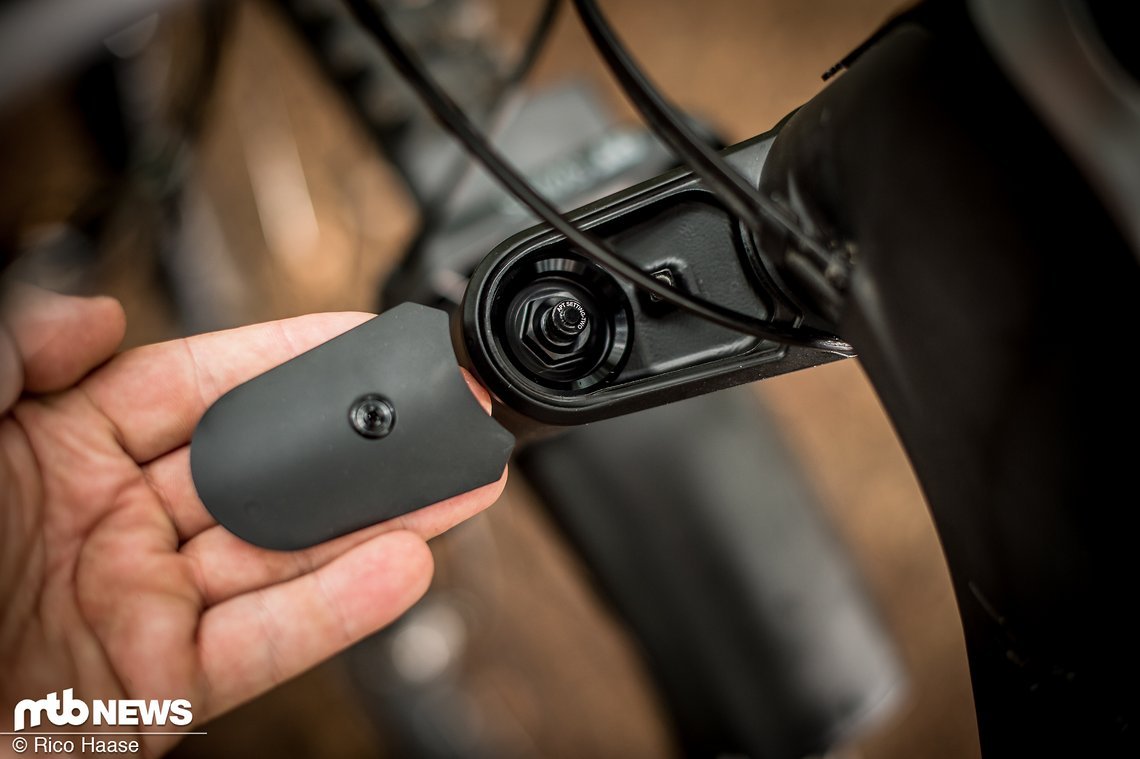

Das Schutzblech wird mitgeliefert und lässt sich einfach über vier Schrauben befestigen.

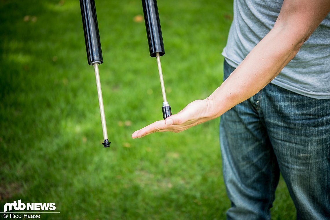

Die Feder der DT Swiss 535 One setzt auf eine Kombination aus kleiner Stahlfeder und einer eher linearen Luftfeder mit positiver und negativer Kammer.
Die kleine Stahlfeder ist für die ersten 30 mm Federweg verantwortlich und sitzt am Ende des Airshafts.

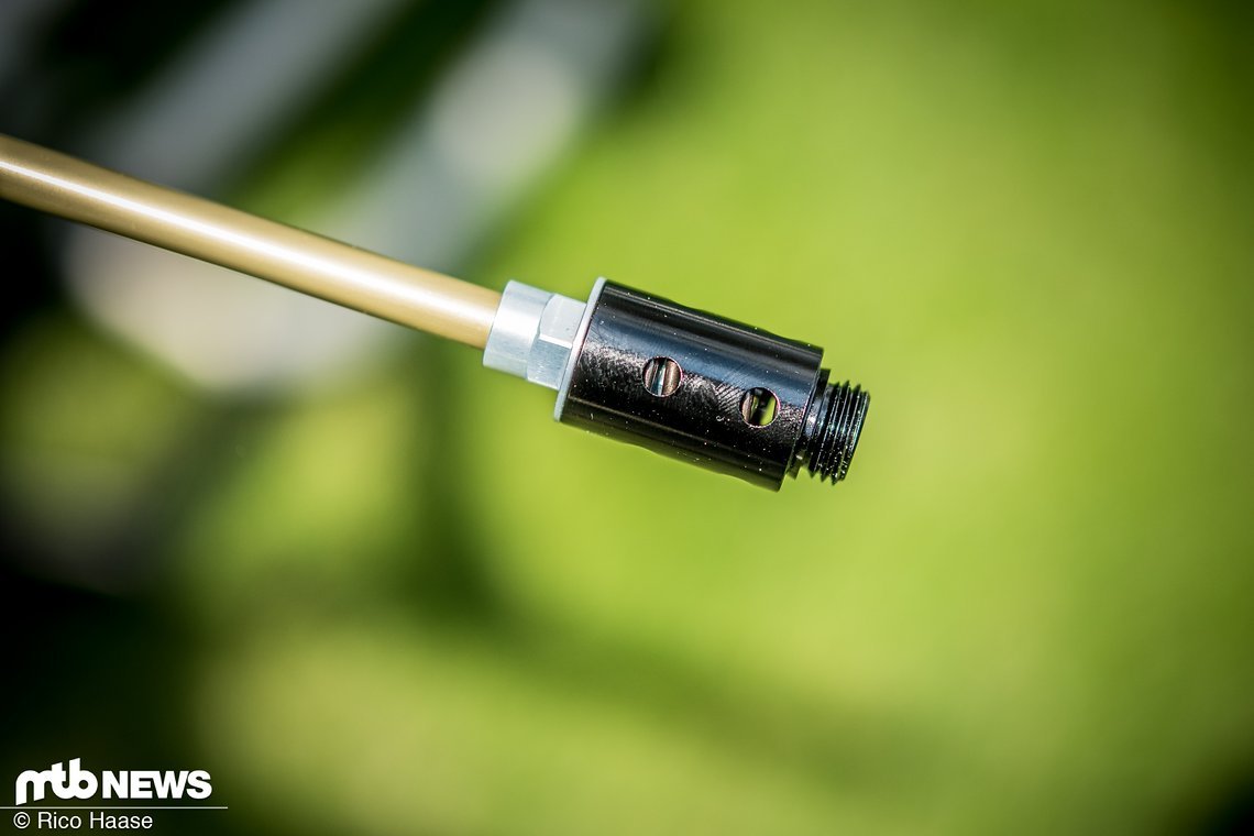

Die Kennlinie der Luftfeder lässt sich über Volumenspacer beeinflussen
Die Kennlinie der Luftfeder lässt sich über Volumenspacer beeinflussen - dazu benötigt man eine 6-Kant-Nuss, die über das Ventil passt.

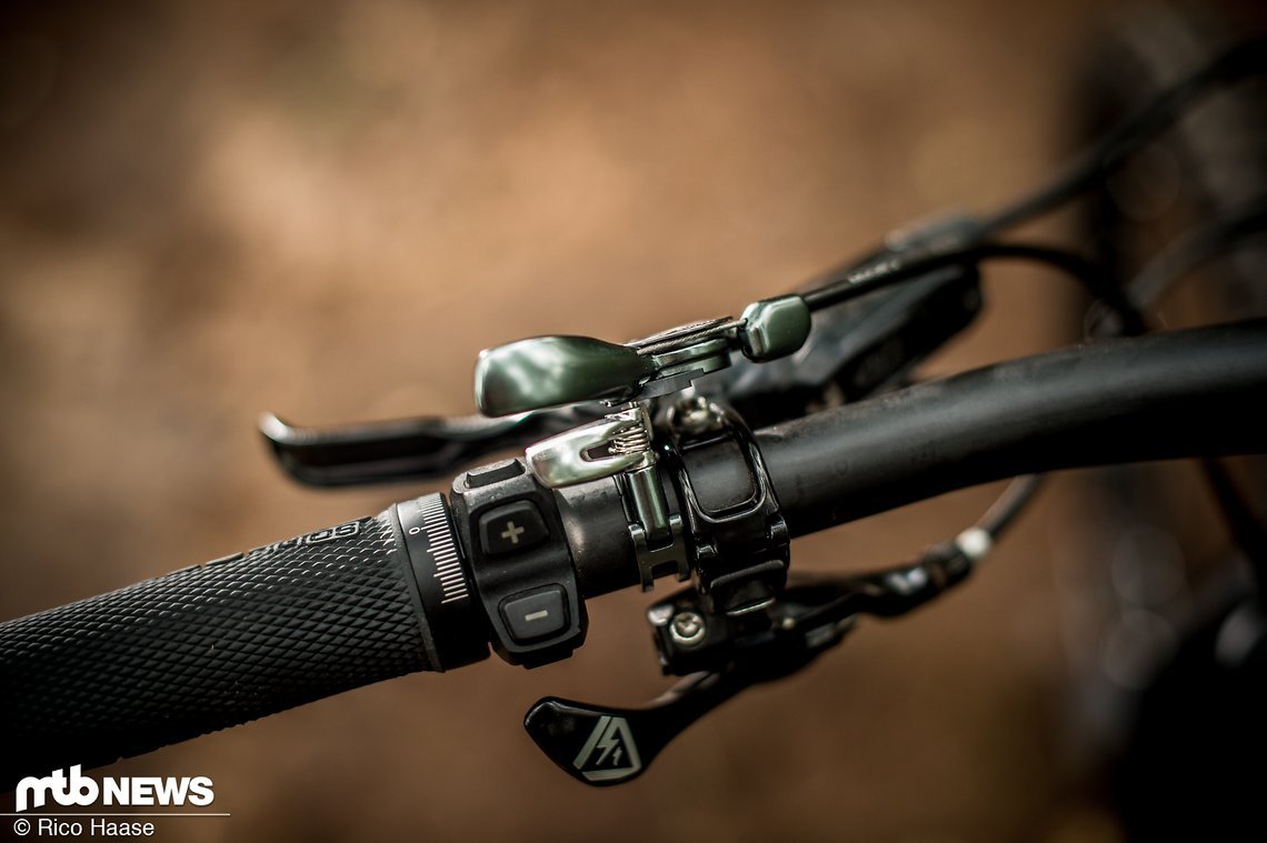

Die Fernbedienung sitzt über dem Lenker, wodurch sie auch mit 2-fach Schaltungen oder Variostützen gut kompatibel ist
Die Fernbedienung sitzt über dem Lenker, wodurch sie auch mit 2-fach Schaltungen oder Variostützen gut kompatibel ist - dafür ist sie recht entblößt und mit dem Daumen nicht extrem schnell erreichbar.

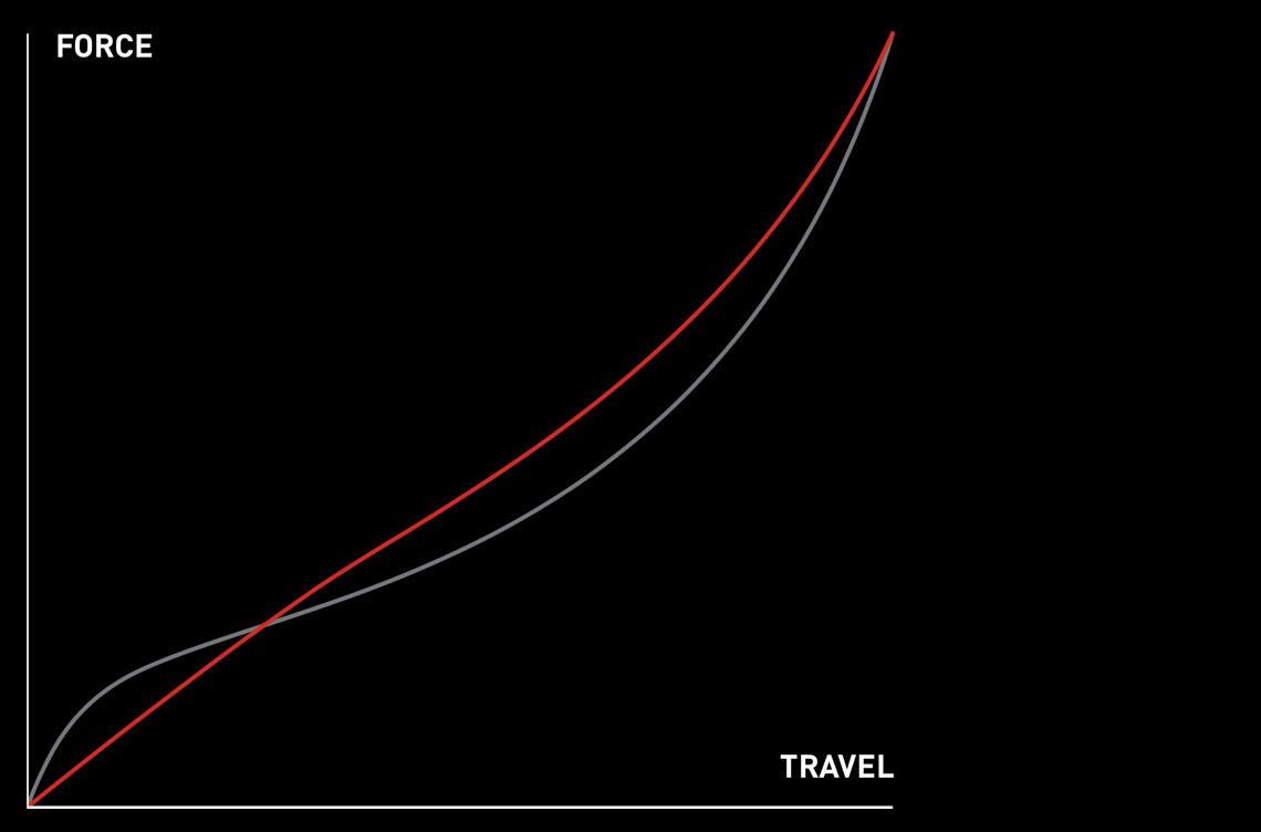

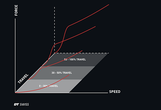

Die Federkennlinie der DT Swiss F535 One (rot) gegen ein Konkurrenzprodukt (grau).

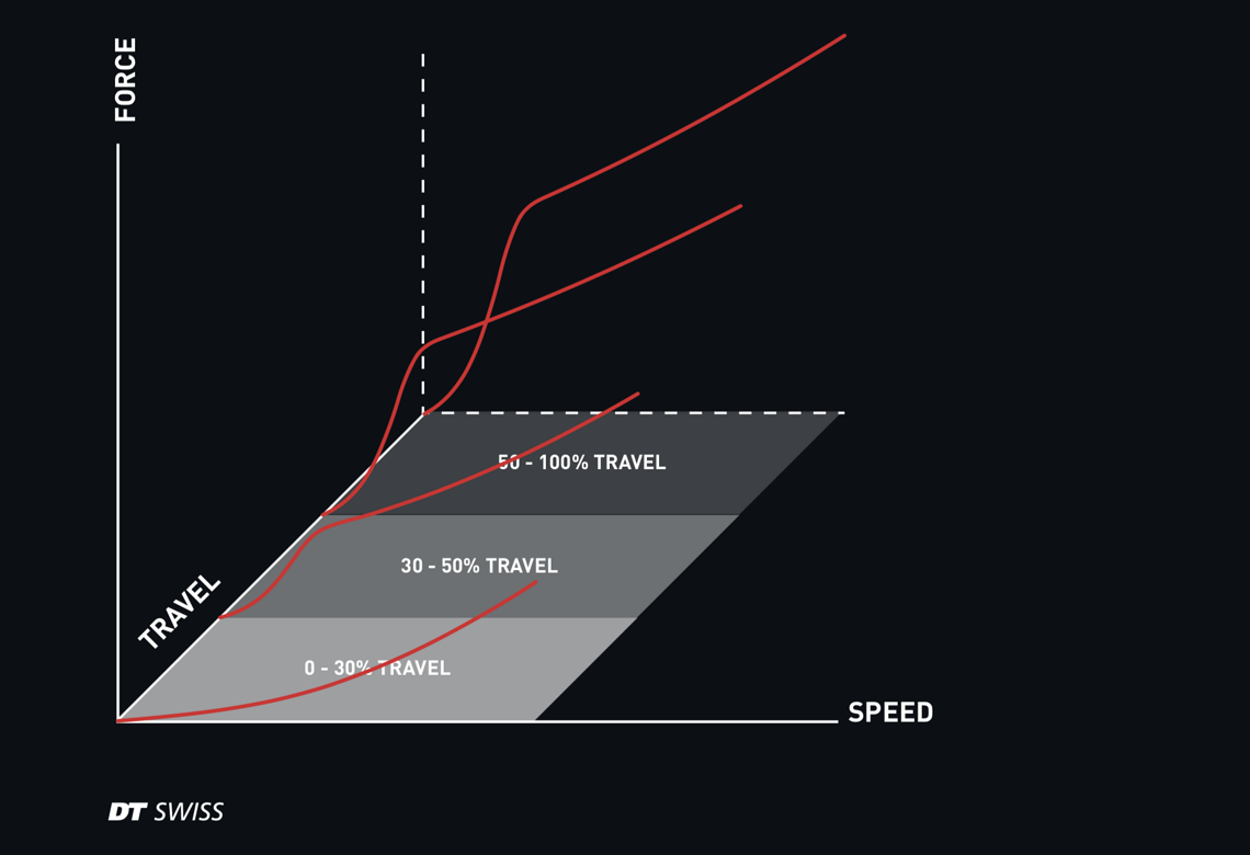

Die Dämpfung arbeitet sowohl geschwindigkeits- als auch positionsabhängig, wodurch dem Graphen eine dritte Dimension hinzugefügt wird.

Der integrierte Fender ist ein praktisches Feature, das wir gerne an mehr Federgabeln sehen würden.
Wir wünschten, der integrierte T10-Schlüssel wäre etwas praktischer zu erreichen und deutlich handlicher.
# Die neue DT Swiss F535 One-Federgabel ist in 27,5" und 29" und Versionen von 130 bis 160 mm Federweg erhältlich - optisch stechen vor allem die vielen Abdeckungen hervor – doch auch im Inneren verbergen sich mit der neuen Plushport-Dämpfung so einige Besonderheiten. Preislich ist die Gabel ab 1149 € verfügbar.
# Die gedichteten Aluminium-Abdeckungen auf der Brücke lassen die Federgabel wie aus einem Guss wirken …
# … und verbergen Ventile und Druckstufen-Einsteller vor neugierigen Blicken.

Bereits beim ersten Betrachten der DT Swiss F535 One-Federgabel fällt auf, wie aufgeräumt und unauffällig sie eigentlich daher kommt. Dabei ist sie schon wieder so unauffällig, dass sie aus der Masse der MTB-Federgabeln quasi schreiend heraussticht. Wo normalerweise Einstellknöpfe und Ventile aus den Standrohren herausragen, sind hier nur glatte, mattschwarze Flächen zu sehen. Selbst die Ausfallenden sind seitlich mit solchen Kappen versehen. Ein wenig fühlt man sich an die Zeit in der Automobil-Branche erinnert, als bei den ersten PKW der Blick unter die Motorhaube bloß großflächige Kunststoff-Abdeckungen und Logos entblößte. Auch wenn DT Swiss verspricht, mit ihrer neuen Federgabel jegliche Setup-Änderung weitestgehend überflüssig gemacht zu haben, ist die Möglichkeit dazu nach wie vor vorhanden. Ein kräftiger Zug am Hebel der Steckachse löst diesen und fördert einen darin verschraubten, kleinen Torx-Schlüssel zutage. Damit lassen sich nicht nur alle Abdeckungen entfernen, sondern auch die gewünschten Dämpfungs-Einstellungen vornehmen.
# Alle Abdeck-Kappen können mit einem 10er Torx-Schlüssel entfernt werden - dieser wird auch benötigt, um beispielsweise die Zug- oder Druckstufe zu verstellen.
# Praktischerweise ist er direkt in die Steckachse der F535 One-Federgabel integriert - ein kräftiger Zug am Hebel …
# … und dieser löst sich von der Achse - der Torx-Schlüssel ist darin verschraubt.
# Voila – somit steht der Setup-Anpassung unterwegs nichts mehr im Wege - außer man verliert den zugegebene Maßen sehr kleinen Schlüssel auf dem unebenen Waldboden.
# DT Swiss F535ONE DSC 5179

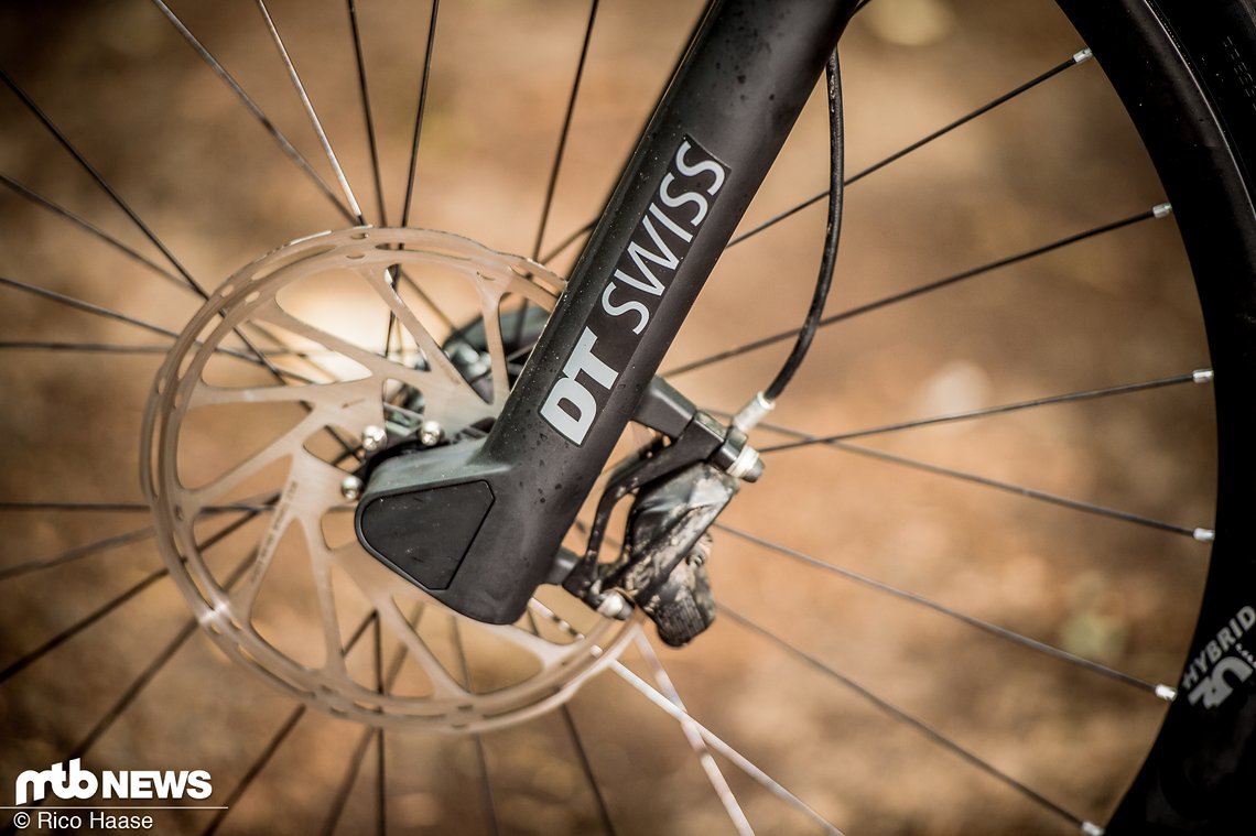

Kern der DT Swiss F535 One-Federgabel sind die Tauchrohr-Einheit sowie die 35 mm dicken Standrohre. Diese Bauteile haben durch ihre Steifigkeit einen großen Einfluss auf das Fahrverhalten einer Gabel – hier will DT Swiss sich von der Natur inspiriert haben lassen. So wurden stark belastete Stellen massiver ausgeführt, während an anderen Stellen Material gespart wurde. Dadurch landet die Gabel bei einem Gesamtgewicht von knapp über 2 Kilogramm und einem laut Hersteller idealen Gewichts-Steifigkeits-Verhältnis. Auf der Rückseite der Krone befinden sich zudem 4 unauffällige Bohrungen, mithilfe derer der mitgelieferte Fender verschraubt werden kann. Auch hier verfolgt DT Swiss einen sehr integrierten Look, denn der Fender passt sehr gut zum restlichen Aussehen der Gabel und deckt das Fachwerk-Muster auf der Rückseite der Krone teilweise ab. Schlussendlich wird die Bremsleitung von einem – wie könnte es anders sein – äußerst aufgeräumten, von hinten verschraubten Clip geführt.
# Das Casting wird wie üblich gegossen - so schaut es aus, bevor es bearbeitet wird.
# Bevor es zur Produktion kam, durchlief die F535 One-Federgabel einige Prototypen-Phasen.
# Vorne befinden sich minimalistische Verstärkungen an der Brücke über den Standrohren.
# Das Schutzblech wird mitgeliefert und lässt sich einfach über vier Schrauben befestigen.
# Die Feder der DT Swiss 535 One setzt auf eine Kombination aus kleiner Stahlfeder und einer eher linearen Luftfeder mit positiver und negativer Kammer.
# Die kleine Stahlfeder ist für die ersten 30 mm Federweg verantwortlich und sitzt am Ende des Airshafts.
# Die Kennlinie der Luftfeder lässt sich über Volumenspacer beeinflussen - dazu benötigt man eine 6-Kant-Nuss, die über das Ventil passt.
# Die Fernbedienung sitzt über dem Lenker, wodurch sie auch mit 2-fach Schaltungen oder Variostützen gut kompatibel ist - dafür ist sie recht entblößt und mit dem Daumen nicht extrem schnell erreichbar.
# Die Federkennlinie der DT Swiss F535 One (rot) gegen ein Konkurrenzprodukt (grau).
# Die Dämpfung arbeitet sowohl geschwindigkeits- als auch positionsabhängig, wodurch dem Graphen eine dritte Dimension hinzugefügt wird.

Unser Testmodell war mit der passenden Lenkerfernbedienung ausgestattet – doch obwohl die Federgabel dank ihres sensiblen Ansprechverhaltens bei normaler Fahrt leicht wippt, empfanden wir diese nicht wirklich als nötig. Außerdem sitzt sie sehr exponiert über dem linken Bremshebel und steht weit nach oben heraus. Im Drive-Modus ist die Gabel bereits ziemlich ruhig – im Lock-Modus herrscht dann absolute Ruhe an der Front. Geht es in den Wald, so fällt sofort auf, wie sensibel die Federgabel bereits auf feine Schläge und Vibrationen anspricht. Der Übergang von der Stahl- zur Luftfeder nach 30 mm Federweg ist – wie von DT Swiss versprochen – nicht spürbar. Biegt man in einen Trail ein, folgt die DT Swiss F535 One dem Untergrund sehr feinfühlig und vermittelt einiges an Grip.

  • Schutzblech Der integrierte Fender passt sich sehr gut ins Gesamtbild ein und macht einen hochwertigen Eindruck. Außerdem kann man ihn leicht über vier Schrauben an- und abbauen und er verkratzt die Federgabel im Gegensatz zu vielen Nachrüst-Lösungen nicht.
  • Lenkerfernbedienung Ob es wirklich notwendig ist, die Federgabel zu locken – darüber kann man streiten. Allerdings würden wir zum Hebel an der Brücke raten: Die Fernbedienung sitzt im Falle eines Sturzes äußerst exponiert und lässt das Cockpit schnell sehr überladen wirken.
# Der integrierte Fender ist ein praktisches Feature, das wir gerne an mehr Federgabeln sehen würden.
# Wir wünschten, der integrierte T10-Schlüssel wäre etwas praktischer zu erreichen und deutlich handlicher.
DT Swiss F535 One – Fazit
Die neue DT Swiss F535 One-Federgabel zieht vor allem durch ihr extremes Understatement die Blicke auf sich. Interessant ist auch das Innenleben, durch das sich die Gabel spürbar anders fährt als die Konkurrenz: Das sehr feinfühlige Ansprechverhalten und die sparsame Federwegsausnutzung bescheren ihr tatsächlich sehr gute Allround-Qualitäten. Leichte Testfahrer bemängelten allerdings das starke Verhärten der Gabel auf den letzten Zentimetern Federweg.
Artikelbild
Pro / Contra
Pro
  • sensibles Ansprechverhalten
  • schön integrierter Fender
  • aufgeräumte Optik
  • einmal einstellen – funktioniert
Contra
  • komplizierte Einstellbarkeit auf dem Trail
  • viele Kleinteile
  • leichte Fahrer nutzen Federweg nicht aus
