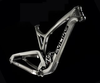

The Following
# The Following - In einem knalligen Orange präsentiert sich der neue 29er Trail-Rahmen der kleinen US-Marke aus Seattle.

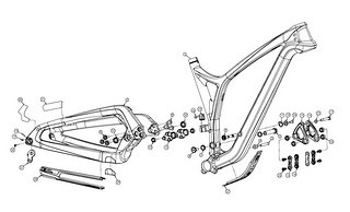

Das "The Following" in der Einzelteilzeichnung
# Das "The Following" in der Einzelteilzeichnung - Zum Einsatz kommen sechs 11x19x7 zweireihige Schrägkugellager die vor allem die Steifigkeit erhöhen, aber auch ein geringes Losbrechmoment gewährleisten sollen. Das Hauptlager setzt sich aus 15x24x7 zweireihigen Schrägkugellagern zusammen, die um eine 15 mm Achse laufen.

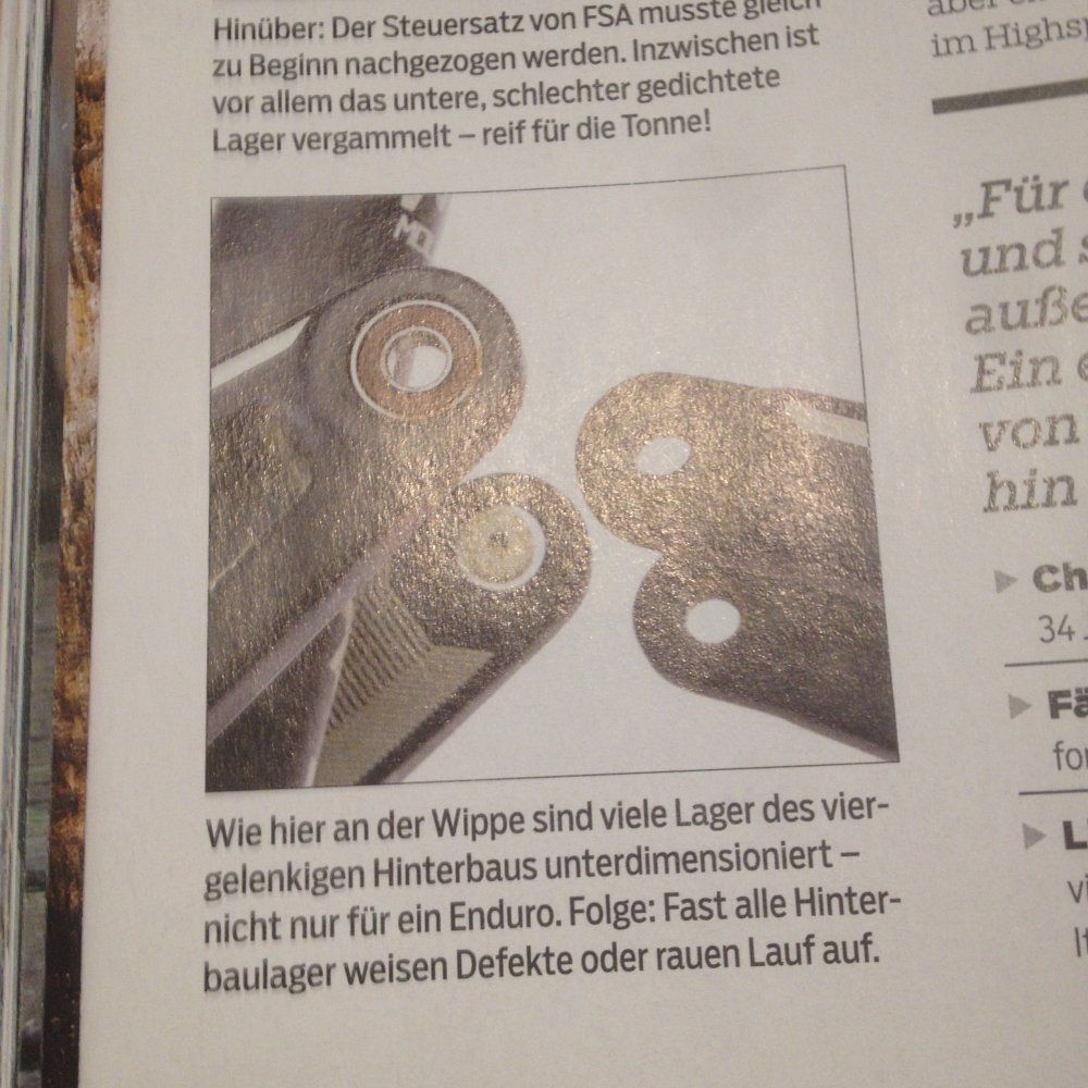

    Wenn du dir mal das Bild mit der Lagerung anschaust, weißt du wo ein Teil des Mehrgewichts herkommt. Ein Carbonrahmen muss doch nicht immer leichter werden. Höheres Gewicht bei besserer Steifigkeit und soliderer Lagerung wäre für mich völlig in Ordnung.
    BODOPROBST schrieb:
    Das Radon stammt aus meiner Feder, was zu der Lagerung zu sagen ist wenn diese Lagerung die Haltbarkeit des Radons erreicht währe ich sehr Erstaunt. Zu den Rahmen will ich nichts Sagen außer das ich sofort nach den Gewicht geschaut habe.
    Damit es nicht heißt ich würde mir das ausdenken (irgendeine 2015er Ausgabe aus einer Bike Bravo: Langzeittest zum Slide Carbon)
    Zudem ist ein Kollege auch nicht zufrieden mit der Lagerung und hat auch schon alle Lager tauschen müssen
