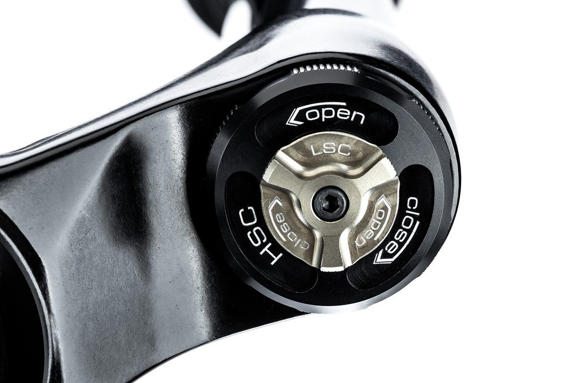

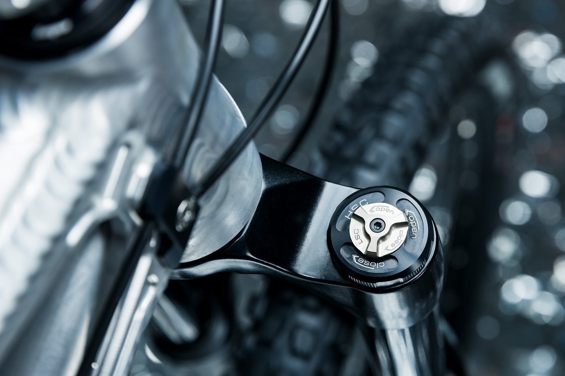

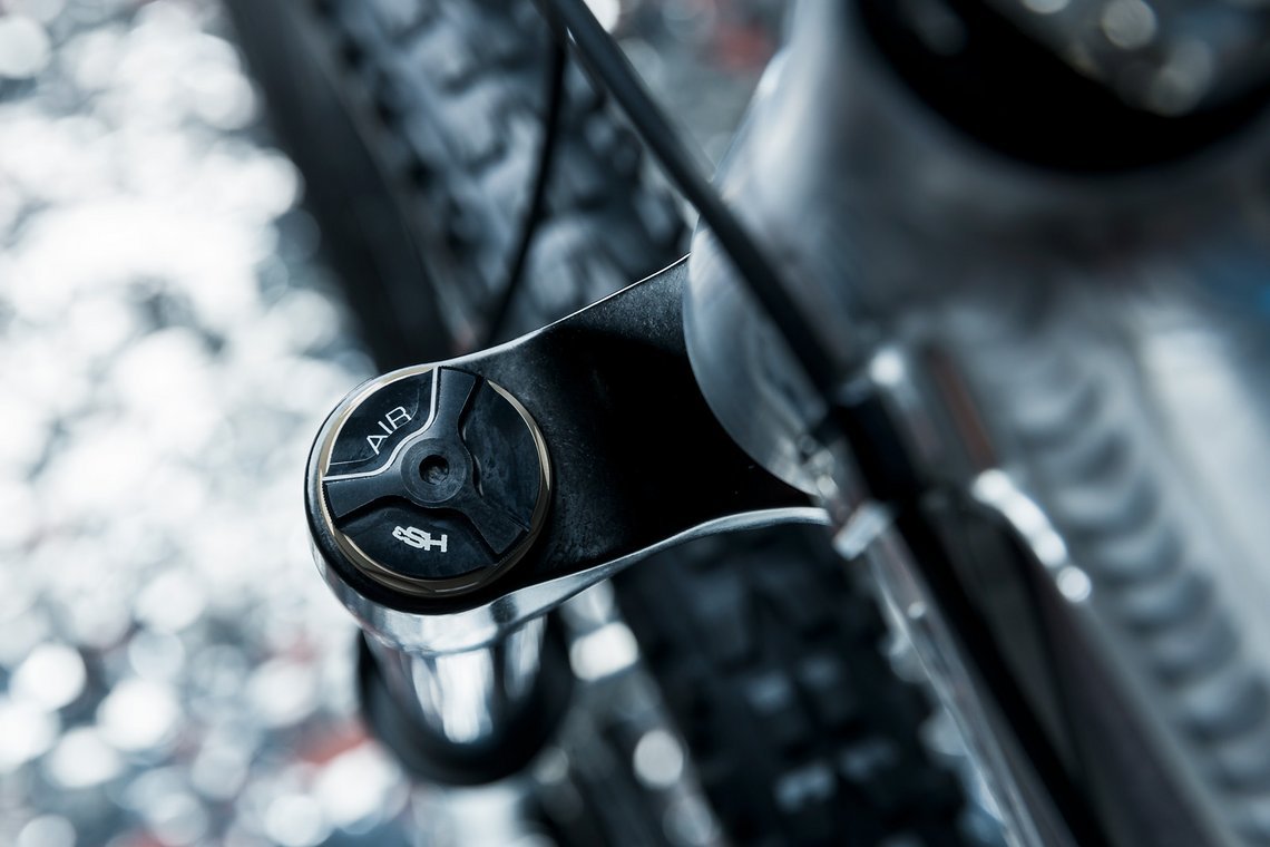

High- und Lowspeed-Dämpfung lassen sich separat einstellen
Auf der Oberseite lassen sich HSC und LSC getrennt über Drehrädchen einstellen.

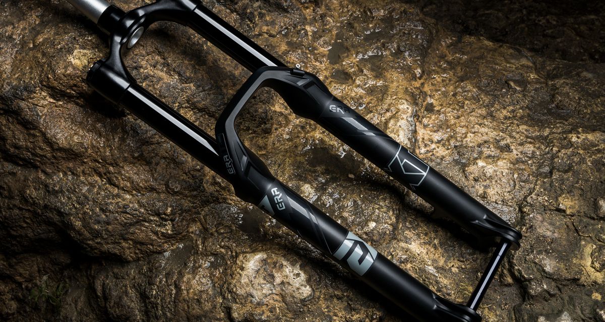

Der Fokus der Ingenieure lag nicht auf dem Gewicht, sondern auf der Performance auf dem Trail
Ob sich die EXT Era wirklich so stark von der Konkurrenz abhebt, wie der Hersteller verspricht, wird nur ein Test zeigen können.

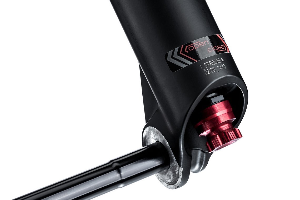

Auf der Unterseite gibt es nur einen Rebound-Versteller.

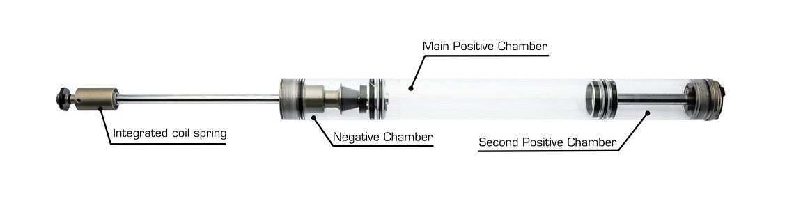

Auf der linken Seite verbirgt sich eine Luftfeder mit insgesamt drei Kammern im Inneren des Standrohrs.
# Auf der linken Seite verbirgt sich eine Luftfeder mit insgesamt drei Kammern im Inneren des Standrohrs. – Zwei positive Kammern lassen sich getrennt befüllen, eine negative wird automatisch mitbefüllt. Dazu kommt eine kleine Stahlfeder.

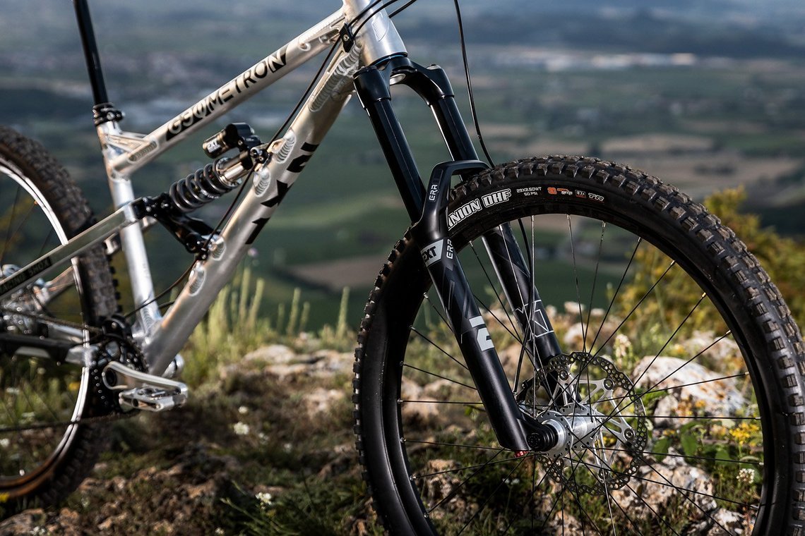

# Der Fokus der Ingenieure lag nicht auf dem Gewicht, sondern auf der Performance auf dem Trail – die Gabel soll sich gut anpassen lassen und auch bei harten Manövern nicht wegsacken.

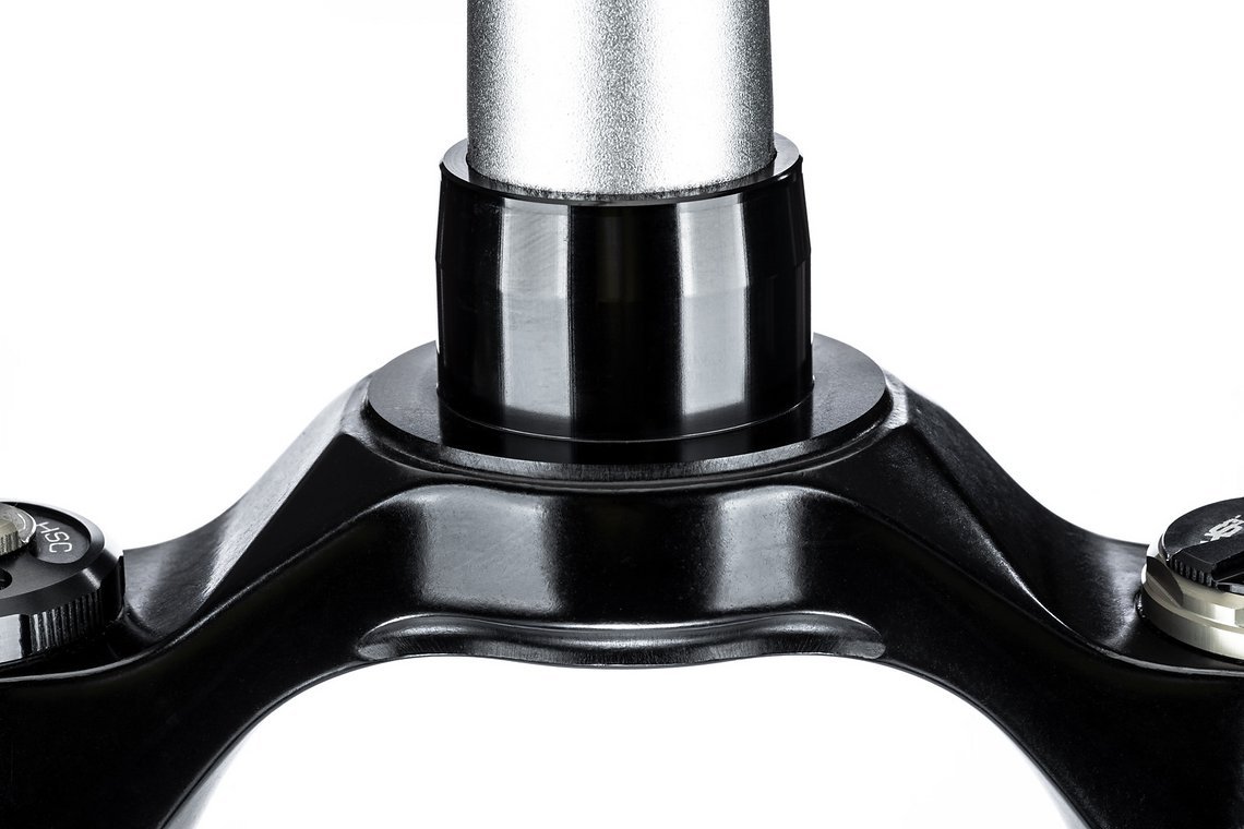

Die geschmiedete Krone ist EXT zufolge besonders steif in laterale Richtung
# Die geschmiedete Krone ist EXT zufolge besonders steif in laterale Richtung – dadurch verbiegt sich die Gabel beispielsweise beim harten Anbremsen weniger.
Um den berühmten Gegenhalt in der Mitte des Federwegs zu gewährleisten, setzt EXT auf zwei getrennt befüllbare positive Luftkammern sowie eine großvolumige Negativkammer, die automatisch befüllt wird. Eine kleine Stahlfeder am Fuß des Luftschafts soll die Sensitivität und damit den Grip an der Front weiter erhöhen. Das HS3 getaufte System soll eine vergleichsweise lineare Kennlinie mit einem sanften Ansprechverhalten und ausreichend Gegenhalt bei großen Schlägen gewährleisten. Um das Setup etwas zu vereinfachen, bietet EXT in einer Tabelle Vorschläge für die jeweiligen Luftdrücke abhängig vom Fahrergewicht an.
Bei der EXT Era muss man insgesamt zwei Luftkammern befüllen
# Bei der EXT Era muss man insgesamt zwei Luftkammern befüllen – dazu gibt der Hersteller auch Setup-Tipps je nach Gewicht. Die kleine Stahlfeder ist nur für ein besseres Ansprechverhalten zuständig.

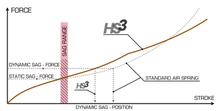

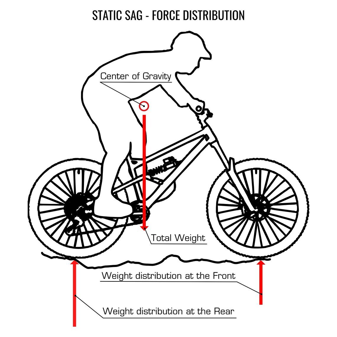

Was bedeutet eigentlich Gegenhalt in der Mitte des Federwegs?
# Was bedeutet eigentlich Gegenhalt in der Mitte des Federwegs? – Das Buzzword wird viel genannt, aber wenig erklärt. Im flachen Gelände ist die Radlast vorne und hinten, abhängig von der Lage des Schwerpunkts, meist recht gleichmäßig verteilt.
Geht es bergab, bleibt der Schwerpunkt zwar zirka derselbe, die Radlast verlagert sich nun jedoch stark nach vorne.

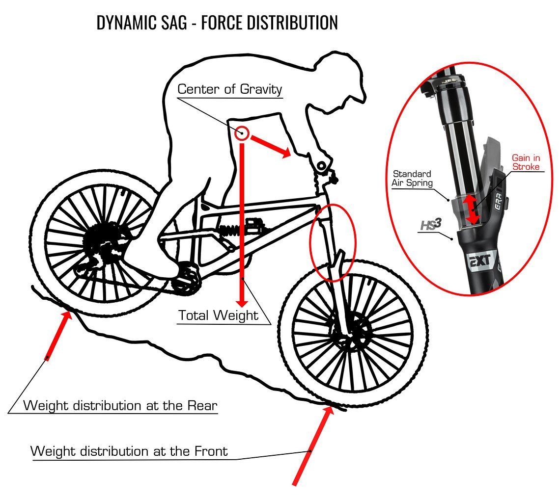

# Geht es bergab, bleibt der Schwerpunkt zwar zirka derselbe, die Radlast verlagert sich nun jedoch stark nach vorne. – das zwingt die Federgabel zum Einfedern. Eine Gabel, deren Kennlinie sehr flach ansteigt, sinkt hier mehr ab, als eine Gabel, deren Kennlinie früher ansteigt.
Mit der HS3-Luftfeder will EXT genau diesen Gegenhalt umgesetzt haben
# Mit der HS3-Luftfeder will EXT genau diesen Gegenhalt umgesetzt haben – die Kennlinie steigt nach eigenen Angaben zunächst etwas steiler, flacht im hinteren Teil jedoch ab, um den kompletten Federweg gut nutzen zu können.

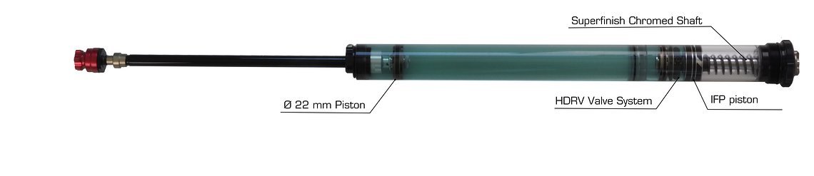

Die Dämpfung mit extern einstellbarer High- und Lowspeed-Compression sowie Rebound setzt auf ein traditionelles Design mit federvorgespanntem IFP (Internal Floating Piston). Besonders ist den Entwicklern nach jedoch der 22 mm große Kolben, der das Ölvolumen im Vergleich zur Konkurrenz um zirka 35 % erhöhen soll. Das Mehrgewicht nimmt EXT gerne in Kauf – denn es bedeutet ihrer Meinung nach auch ein konstanteres Verhalten auf langen Abfahrten sowie einen erhöhten Ölfluss und damit weniger Kavitation und mehr Dynamik. Ebenfalls ungewöhnlich ausgeführt soll die Highspeed-Compression (HDRV) sein. Diese setzt nämlich auf zwei unterschiedliche Shimstacks, die für ein feines Ansprechverhalten bei gleichzeitig hohem Durchschlagschutz sorgen sollen. Ein Axiallager unter dem IFP soll zudem Verwindungen und somit einer Verschlechterung des Ansprechverhaltens vorbeugen.
Der Aufbau mit einem federvorgespannten IFP-Kolben, der das durch den Dämpfungsschaft verdrängte Öl ausgleicht, ist an sich nichts besonderes
# Der Aufbau mit einem federvorgespannten IFP-Kolben, der das durch den Dämpfungsschaft verdrängte Öl ausgleicht, ist an sich nichts besonderes – EXT setzt jedoch auf einen größeren Kolben als normal und erreicht nach eigenen Angaben damit einen erhöhten Ölfluss sowie ein dynamischeres und konstanteres Ansprechverhalten.

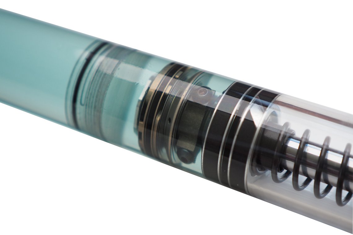

Ebenfalls viel Arbeit ist in die Highspeed-Compression geflossen
# Ebenfalls viel Arbeit ist in die Highspeed-Compression geflossen – das HDRV-System besteht aus zwei Shimstacks.
# Auf der Oberseite lassen sich HSC und LSC getrennt über Drehrädchen einstellen.
# Auf der Unterseite gibt es nur einen Rebound-Versteller.
