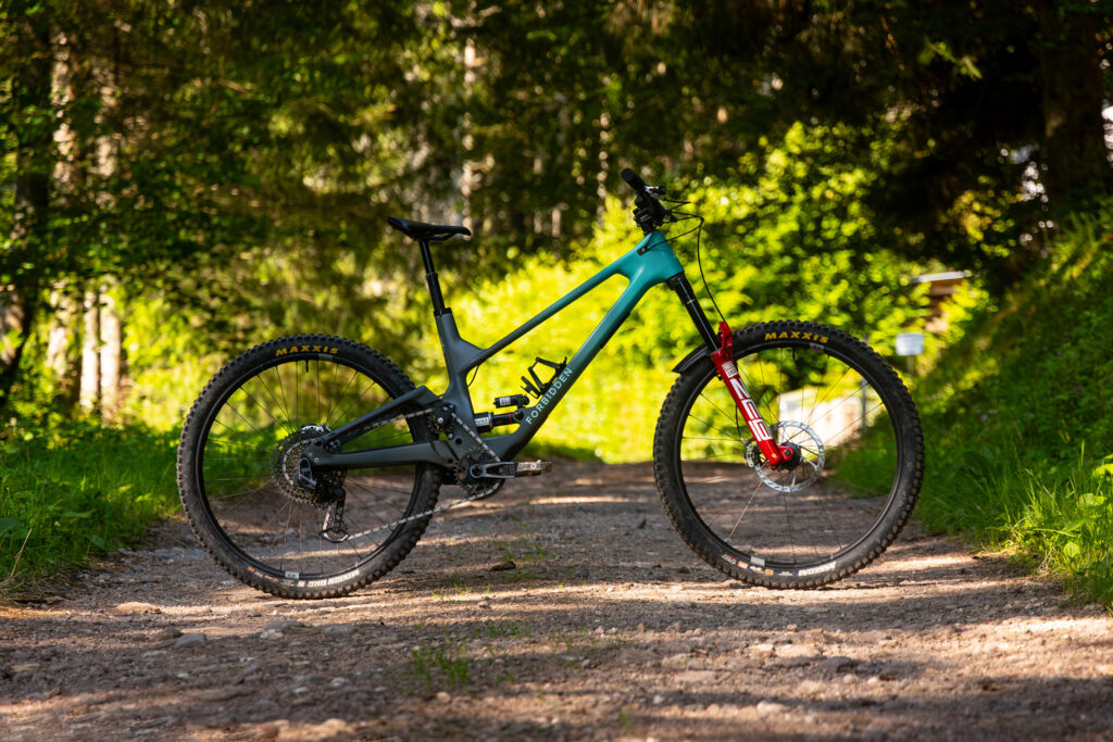

Für Fans der kleinen, feinen Bikeschmiede aus dem kanadischen Trailparadies Cumberland war es sicherlich eine Geduldsprobe: Denn nach Überarbeitung des Trail-Bikes Druid (Forbidden Druid V2 im ersten Test) sowie der Neuerscheinung des DH-Boliden Supernought war es nur eine Frage der Zeit, wann das Dreadnought sein Update vom Eingelenker auf Viergelenker mit umgedrehtem Horst-Link (Hauptlager oben, Dämpferanlenkung unten) bekommt. Zum überarbeiteten Hinterbaukonzept gesellt sich eine frische, kantigere Formensprache, die man bereits vom Druid V2 kennt. Dazu gibt es jetzt austauschbare Ausfallenden, die es erlauben, die Kettenstrebenlänge anzupassen oder in den Mullet-Modus zu wechseln.
Das Forbidden Dreadnought V2 Enduro Bike – 170/160 mm Federweg, Viergelenker mit umgedrehtem Horst-Link, aggressive Geometrie und kantige Formensprache für 10.999 € (UVP).
# Das Forbidden Dreadnought V2 Enduro Bike – 170/160 mm Federweg, Viergelenker mit umgedrehtem Horst-Link, aggressive Geometrie und kantige Formensprache für 10.999 € (UVP).

Das Forbidden Dreadnought V2 ist in zwei Farbvarianten erhältlich – Bloody Sabbath (benannt nach gleichnamigem Album von Black Sabbath) sowie im Farbschema Fatty T (benannt nach einem lokalen Bier). Wer jetzt Blut bzw. Hopfen geleckt hat und sich solch einen exotischen Boliden ranzünden möchte, der fängt bei 4.399 Euro für ein Rahmenkit inkl. RockShox Vivid-Dämpfer, MRP-Kettenführung, zweierlei Ausfallenden, Burgtec-Achse und UDH-Schaltauge an. Komplettbikes liegen zwischen 7.899 und 10.999 Euro (UVP).

Auf dem Trail
Ob ein Enduro Bike wie das Dreadnought V2, welches für maximale Abfahrts-Performance stehen soll, auch im Uphill eine gute Figur abgibt? Diese Frage stellt sich vor allem, wenn man den zusätzlichen Idler oberhalb und die extra Umlenkrolle unterhalb des Kettenblatts betrachtet. Auf kleineren Runden – die nötige Ketten- und Umlenkrollen-Pflege vorausgesetzt – merke ich nur wenig vom extra „Drag“, auch wenn die Geräuschkulisse in den zwei leichtesten Gängen unter Last mehr suggeriert. Auf großen Enduro-Runden, die sich irgendwo in Richtung 1.500 bis 1.650 Höhenmeter mit rund 40 km bewegen, sieht es schon etwas anders aus. Hier habe ich zum letzten Drittel der Tour doch etwas mehr zu „kämpfen“, um mit meinen 20 kg leichteren und leider auch fitteren Kompagnons mitzuhalten.
Extra Watts – Ja oder Nein!? – ich habe es nicht gemessen, dennoch suggeriert allein schon die vorhandene Geräuschkulisse etwas mehr Reibung, jedoch ohne einem das Leben allzu schwer zu machen am Anstieg.
# Extra Watts – Ja oder Nein!? – ich habe es nicht gemessen, dennoch suggeriert allein schon die vorhandene Geräuschkulisse etwas mehr Reibung, jedoch ohne einem das Leben allzu schwer zu machen am Anstieg.
Aus diesem Grund – entgegen der offiziellen Ansage von SRAM und inspiriert von Fotos, auf denen bspw. Werx-Fahrer Rhys Verner das Gleiche veranstaltet – demontiere ich nach einigen Runden die untere Rolle der Kettenführung, was in der Theorie für etwas weniger Reibung im System sorgen sollte. Hierfür muss ich auch die Kette kürzen, um eine ausreichende Kettenspannung zu erreichen. Resultat: subjektiv scheint es sich etwas angenehmer zu treten und auch die Geräuschkulisse, primär im leicht schmutzigen Zustand, nimmt ab. Kettenverluste kann ich auf den Hometrails keine verbuchen, auch die Schaltperformance bewegt sich durchweg im grünen Bereich. Im Bikeparkbetrieb sieht das etwas anders aus, hier stehen zwei abgesprungene Ketten zu Buche, verteilt auf insgesamt fünf Tage Vollgas-Modus.
Ordentlich auf Spannung … bin nicht nur ich im Uphill – sondern auch die von mir gekürzte Kette samt montiertem Fraezen-Schaltwerkskäfig.
# Ordentlich auf Spannung … bin nicht nur ich im Uphill – sondern auch die von mir gekürzte Kette samt montiertem Fraezen-Schaltwerkskäfig.
Ohne die untere Spannrolle bleibt nur noch das obere Umlenkröllchen – der Umbau führt zu einer reduzierten Geräuschkulisse ohne Einbußen bei der Schaltperformance.
# Ohne die untere Spannrolle bleibt nur noch das obere Umlenkröllchen – der Umbau führt zu einer reduzierten Geräuschkulisse ohne Einbußen bei der Schaltperformance.
Die Positionierung im Bike ist hervorragend. Ich würde sogar behaupten, dass ich auf keinem anderen Enduro-Bike so komfortabel sitze. Hier spielen natürlich eigene Präferenzen eine große Rolle – doch der hohe Stack, kombiniert mit einem steilen Sitzwinkel und dem eher kurzen Reach für meine 1,94 m, bringen mich in eine aufrechte und angenehme Sitzposition. Der Dämpfer kann getrost offen bleiben, denn Wippen ist beim Dreadnought V2 kein Thema. Auch technische Uphills meistert man souverän, dank viel Traktion und einer sehr zentralen Position im Bike.
Für mich als eher verspielten Fahrer stellt sich noch vor dem Test die Frage, ob man solch ein Bike überhaupt noch anständig im Wheelie fahren kann. Die Antwort lautet: Ja, kann man, jedoch braucht es etwas mehr Kraft und Schwung, um das vordere Rahmendreieck nach oben zu bewegen. Manuals (soweit ich das beurteilen kann) sind dagegen eine echte Mission und für mich nur mit viel Übung möglich.
Auch wenn man sich auf seinen Hometrails die Abfahrten meist selbst verdienen muss, so steht der Fokus dieses Ballerboliden vorrangig auf Bergab-Spaß. Hier ist das Dreadnought V2 in seinem Element und verspricht interstellare Bestzeiten im Strava-Kosmos. Zuvor muss man sich jedoch erst einmal eingrooven auf das wirklich lange Gefährt – denn in Größe S4 kommt das Dreadnought V2 auf wahnwitzige 490 mm Kettenstreben bei 30 % SAG; voll eingefedert sprechen wir von ganzen 500 mm. An diese Werte kommen nicht mal aktuelle DH-Bikes (außer natürlich das hauseigene Supernought), was sich deutlich im Fahrverhalten niederschlägt.
Getestet wurde zum Großteil auf Hometrails, doch auch Bikepark-Ausflüge waren mit von der Partie – wie hier im Bikepark Lac Blanc in den schönen Vogesen.
# Getestet wurde zum Großteil auf Hometrails, doch auch Bikepark-Ausflüge waren mit von der Partie – wie hier im Bikepark Lac Blanc in den schönen Vogesen.
Das Forbidden Dreadnought V2 in seinem Element …
# Das Forbidden Dreadnought V2 in seinem Element …
Laps im Bikepark hämmern und dabei kein Downhill Bike vermissen.
# Laps im Bikepark hämmern und dabei kein Downhill Bike vermissen.
Das Enduro-Schlachtschiff vergönnt mir sofort ein Gefühl von endlosem Grip am Vorderrad. Durch die sehr zentrale Position im Bike bekommt der Begriff „Balanced“ eine ganz neue Bedeutung für mich. Diese zusätzliche Traktion wird auch beim Verzögern mit den starken Maven-Bremsen deutlich. Denn an kaum einem anderen Gefährt kann ich die enorme Bremskraft so gut nutzen wie am Forbidden. Dieser Umstand macht es möglich, später zu bremsen und länger schnell zu sein. Brems- und Einlenkpunkte müssen neu gelegt werden; steilste Abschnitte werden deutlich entspannter genommen. Damit ist die Kontrolle und das Sicherheitsgefühl auf schnellen und steilen Trails verblüffend hoch.
Auf dem High-Pivot-Bike aus Cumberland lernt man den Begriff „Balanced“ erst richtig kennen – man steht integriert und zentral im Bike, wie ich es bisher nicht erlebt habe, der Druck auf dem Vorderrad generiert dabei unheimlich viel Grip.
# Auf dem High-Pivot-Bike aus Cumberland lernt man den Begriff „Balanced“ erst richtig kennen – man steht integriert und zentral im Bike, wie ich es bisher nicht erlebt habe, der Druck auf dem Vorderrad generiert dabei unheimlich viel Grip.
Dieses Gefühl von Traktion wird direkt in Sicherheit auf dem Bike transferiert …
# Dieses Gefühl von Traktion wird direkt in Sicherheit auf dem Bike transferiert …
Auch in der Luft vermittelt das Dreadi absolute Gelassenheit.
# Auch in der Luft vermittelt das Dreadi absolute Gelassenheit.
Auf Basis meiner Wheelie-Erfahrungen wäre nun zu erwarten, dass es schwerer fällt, über Hindernisse auf dem Trail zu hüpfen oder an Kanten abzuziehen. Entwarnung, das ist nicht der Fall. Denn der Hinterbau bietet so viel Gegenhalt, dass entspanntes Surfen über Hindernisse oder Wellen leicht von der Hand geht und man nicht das Gefühl hat, ein Schlachtschiff zu manövrieren.
Bei all den Lobtiraden bringt die schiere Länge und die damit erzeugte Stabilität auch gewisse Nachteile mit sich. Denn ein Bike, welches rund 1.345 mm Radstand (im SAG) aufweist, findet sehr enge Kehren und verwinkelte Trail-Abschnitte nur teilweise amüsant. Es muss schlichtweg etwas mehr Kraft und Körpereinsatz gezeigt werden, um das Dreadnought V2 im Geschlängel auf Trab zu halten. Die langen Kettenstreben wollen am liebsten wie auf Schienen um die Kurve brettern, spontane Richtungswechsel müssen bestimmter eingeleitet werden. Will nicht heißen, dass es unmöglich ist oder keinen Spaß macht, mit dem Dreadnought wild durch Kurven zu wetzen, ganz im Gegenteil, es bedarf einfach mehr Kraft und das spürt man nach einem langen Tag im Sattel.
Länge läuft – zumindest mit etwas Nachdruck – das Dreadnought V2 in Größe S4 ist ein relativ extremes Bike, da wundert es nicht, dass man dank den bis zu 500 mm langen Kettestreben auch mal etwas mehr Kraft investieren muss.
# Länge läuft – zumindest mit etwas Nachdruck – das Dreadnought V2 in Größe S4 ist ein relativ extremes Bike, da wundert es nicht, dass man dank den bis zu 500 mm langen Kettestreben auch mal etwas mehr Kraft investieren muss.
Hat man sich daran gewöhnt und lässt es einfach mal laufen, dann wird man mit Ballereigenschaften der Extraklasse belohnt …
# Hat man sich daran gewöhnt und lässt es einfach mal laufen, dann wird man mit Ballereigenschaften der Extraklasse belohnt …
Auch wenn einem das Dreadnought dafür ein paar Extrakörner kostet – an einem langen Tag im Sattel.
# Auch wenn einem das Dreadnought dafür ein paar Extrakörner kostet – an einem langen Tag im Sattel.
Wer ohnehin viel im Bikepark unterwegs ist oder eher schnelle und ruppige Strecken als seine Hometrails bezeichnen darf, für den geht das Konzept des Ballerboliden aus Cumberland erst so richtig auf. Denn die altbekannte Überlegung, ob man sich nicht doch ein Downhill-Bike anschafft, um es an einer Handvoll Tagen im Bikepark zu bewegen, wird mit dem Dreadnought V2 gänzlich überflüssig. Selbst mit den verbauten 170 mm der RockShox ZEB muss man sich keine Gedanken über wildeste Segmente oder Steinfelder machen.
Der Hinterbau und die abfahrtslastige Geometrie zeigen hier fast keine Grenzen auf. Nach Verbau der optionalen Doppelbrückengabel sollte auch jeder Vollzeit-Bikepark-Shredder ganz und gar auf seine Kosten kommen. Wer vielmehr auf der Suche nach einem potenten kanadischen High-Pivot-Bike für lange Trailtouren ist, dem sei das Forbidden Druid V2 empfohlen.
Hier fühlt sich das Forbidden Dreadnought V2 zu Hause – Bikeparkstrecken hämmern und dabei vor nichts Halt machen.
# Hier fühlt sich das Forbidden Dreadnought V2 zu Hause – Bikeparkstrecken hämmern und dabei vor nichts Halt machen.
Im Vergleich
Vergleicht man das Dreadnought V2 mit seinem Vorgänger, auf dem ich viele Kilometer und Höhenmeter auf Hometrails sowie im Bikepark abgespult habe, so überzeugt mich das Update für den Hinterbau genauso, wie es schon beim Druid V2 der Fall war. Mehr Gegenhalt und ein etwas lebendigeres Gefühl sind das Resultat. Durch die nochmals angewachsenen Kettenstreben (+11 mm, statisch) steht man noch zentraler im Bike und hat im Vergleich zum Vorgänger mehr Grip an der Front. Der Hinterbau des V2 verhält sich neutraler beim Bremsen, wobei ich schon beim V1 keine wirklichen Probleme mit dem Bremsstempel-Effekt hatte.
Wenn man das Dreadnought V2 in Größe S4 einem ausgewachsenen Santa Cruz Megatower V2 in Rahmengröße XL gegenüberstellt, hat man auf dem Papier zwei sehr potente Enduro Bikes mit fast identischem Federweg und Geometrie. Einzig bei der Kettenstrebenlänge (folgerichtig auch dem Radstand) unterscheiden sich die beiden Bikes enorm. Ganze 31 mm – um genau zu sein – trennen das Dreadnought und das Mega (in Low-Position), ohne dabei die zusätzlichen rund 15 mm Kettenstrebenlänge im SAG einzubeziehen.
Es ist erstaunlich wie nah die Geometriewerte des Forbidden Dreadnought V2 und des Santa Cruz Megatower V2 doch sind …
# Es ist erstaunlich wie nah die Geometriewerte des Forbidden Dreadnought V2 und des Santa Cruz Megatower V2 doch sind …
Der große Unterschied liegt in der Kettenstrebenlänge und deren Wachstum – was zu gänzlich unterschiedlichen Fahreigenschaften führt.
# Der große Unterschied liegt in der Kettenstrebenlänge und deren Wachstum – was zu gänzlich unterschiedlichen Fahreigenschaften führt.
Dadurch werden Handling und Fahrgefühl stark beeinflusst. Man könnte behaupten, dass das Megatower schon als echtes Ballergerät bezeichnet werden darf, welches viel Grip generiert und satt auf dem Trail liegt. Steigt man im direkten Wechsel auf das Dreadnought, benötigt man erst einmal ein paar Abfahrten, um das gebotene Potenzial überhaupt nutzen zu können und Einlenk- und Bremspunkte zu treffen. Springt man wieder zurück vom High-Pivot-Aggregat aufs VPP-Geschoss, wirkt das ballerige 170/165 mm Enduro Bike aus Kalifornien plötzlich äußerst agil und wendig. Was klar aufzeigt, dass Agilität und Wendigkeit nicht als Kernkompetenz des kanadischen Schlachtschiffes bezeichnet werden kann. Vielmehr kann es als Gripmonster und Vertrauens-Booster auf wildesten Strecken vermarktet werden.

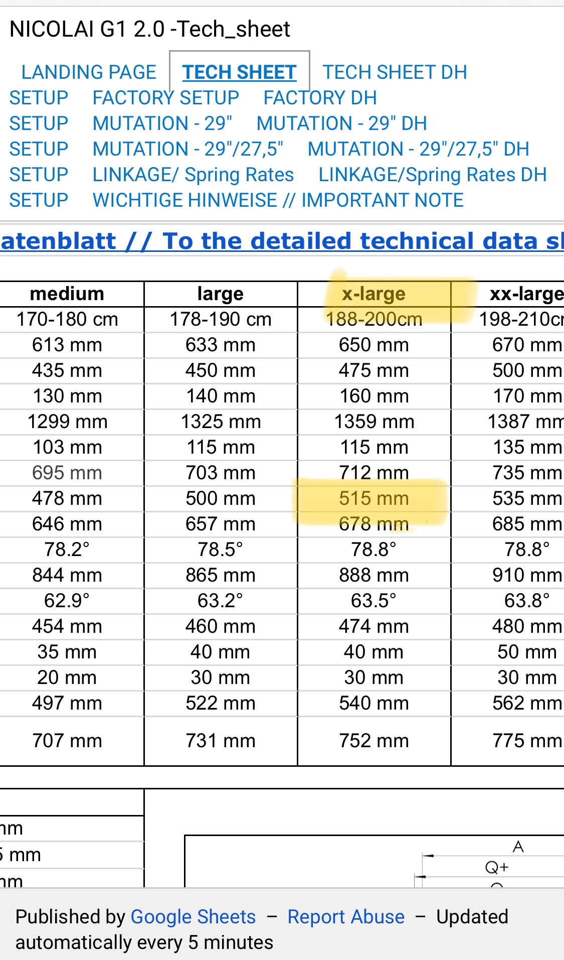

  1. IMHO muss man sich den Stack nicht in Relation zum Reach ansehen, sondern in Relation zur Kettenstrebenlänge.
    Ich denke auch, dass der Reach einer jener Werte ist, auf die sich Fahrer/innen am besten anpassen können.
  2. IMHO muss man sich den Stack nicht in Relation zum Reach ansehen, sondern in Relation zur Kettenstrebenlänge.
    Naja beliebig kann man Reach ja nicht ändern ( unabhängig vom stack)
    Wenn mir der Lenker zu weit weg ist, kann ich nur weniger Vorbaulänge oder mehr Spacer unter dem Vorbau fahren.
    Dann werden die KS tatsächlich wichtig:
    ja weiter der kontaktpunkt Lenker zu mir her wandert (hauptsächlich durch mehr spacer am schaft) dest länger müssten fie streben werden
