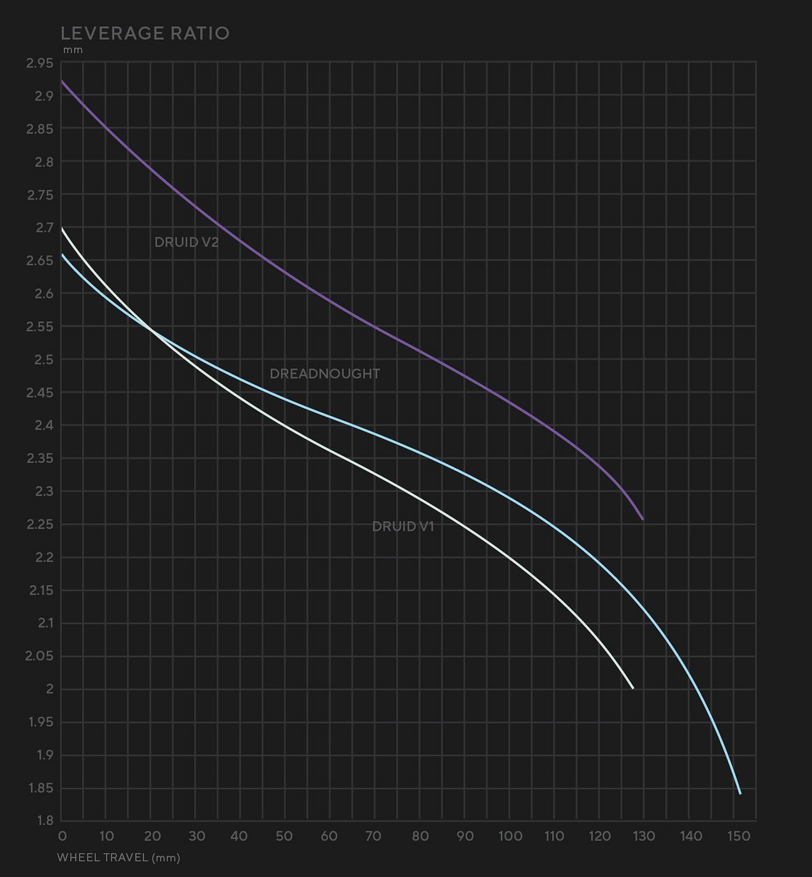

Das erhöhte Übersetzungsverhältnis soll für ein besseres Ansprechverhalten und mehr Gegenhalt im mittleren Federwegsbereich sorgen, ohne dabei eine harsches Feedback zu geben. Auch, wenn man das Hub-Ende erreicht.

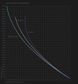

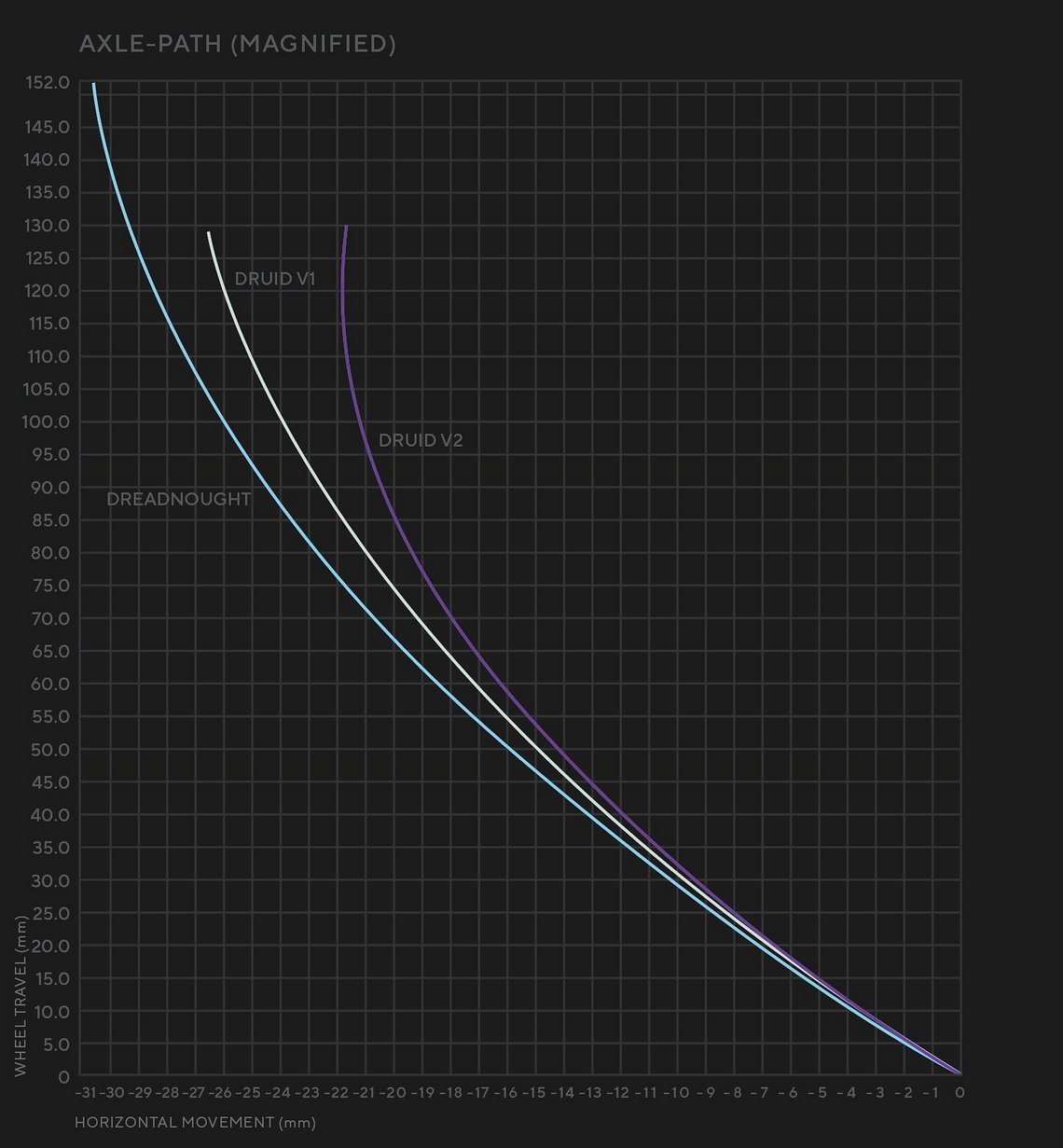

Auch der Weg, den die Hinterradachse beim Einfedern zurücklegt, wurde angepasst – 5 mm weniger Längung an der Kettenstrebe sind es beim Druid V2.

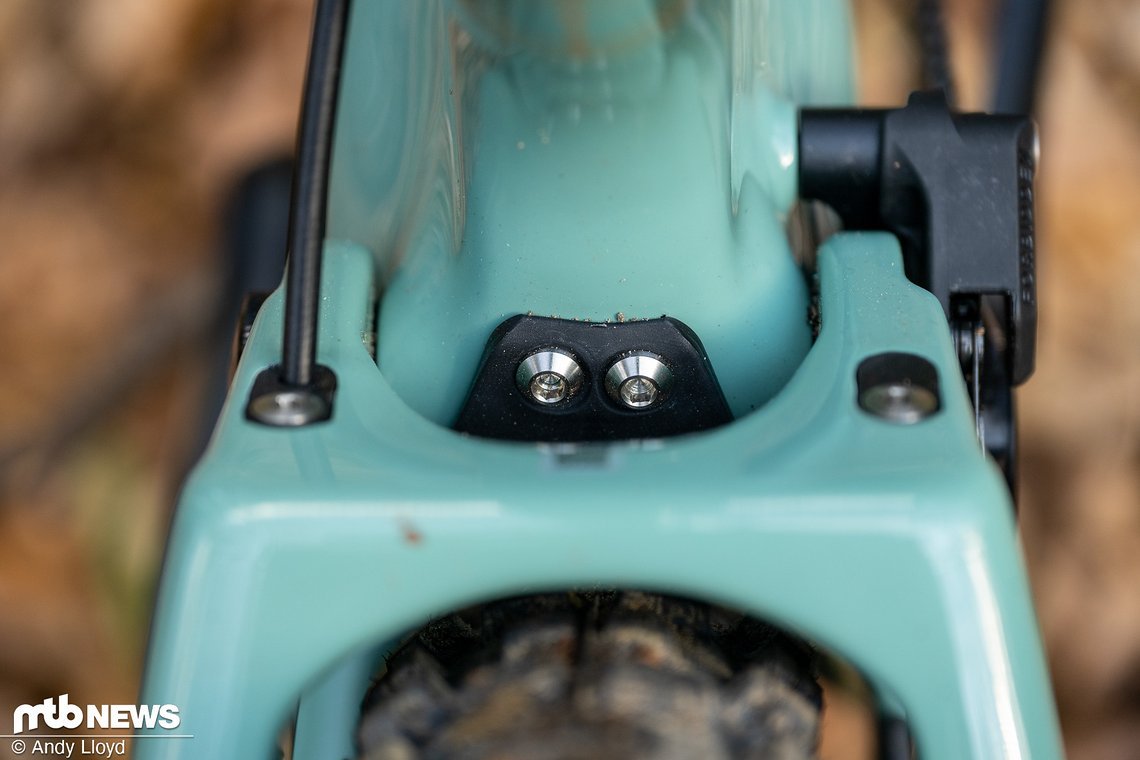

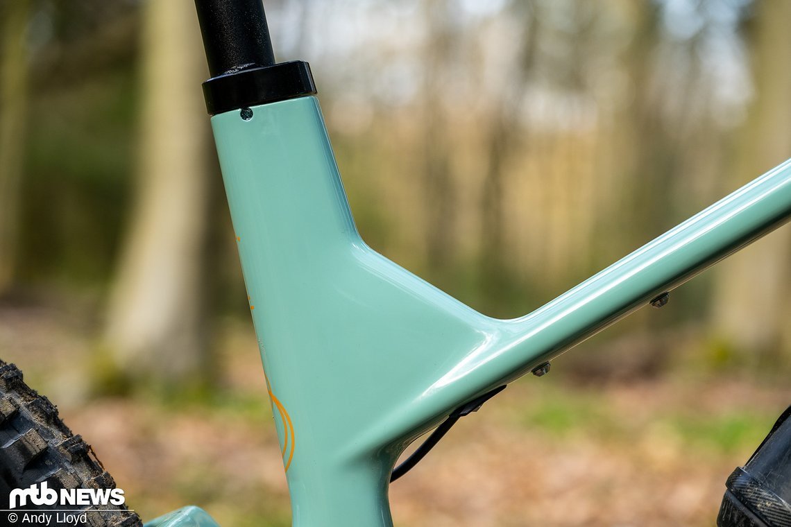

Das Sattelrohr ist nun etwas kürzer
Das Sattelrohr ist nun etwas kürzer - und steht dank neuer Abstützung nicht mehr ganz so prägnant aus dem Rahmen.

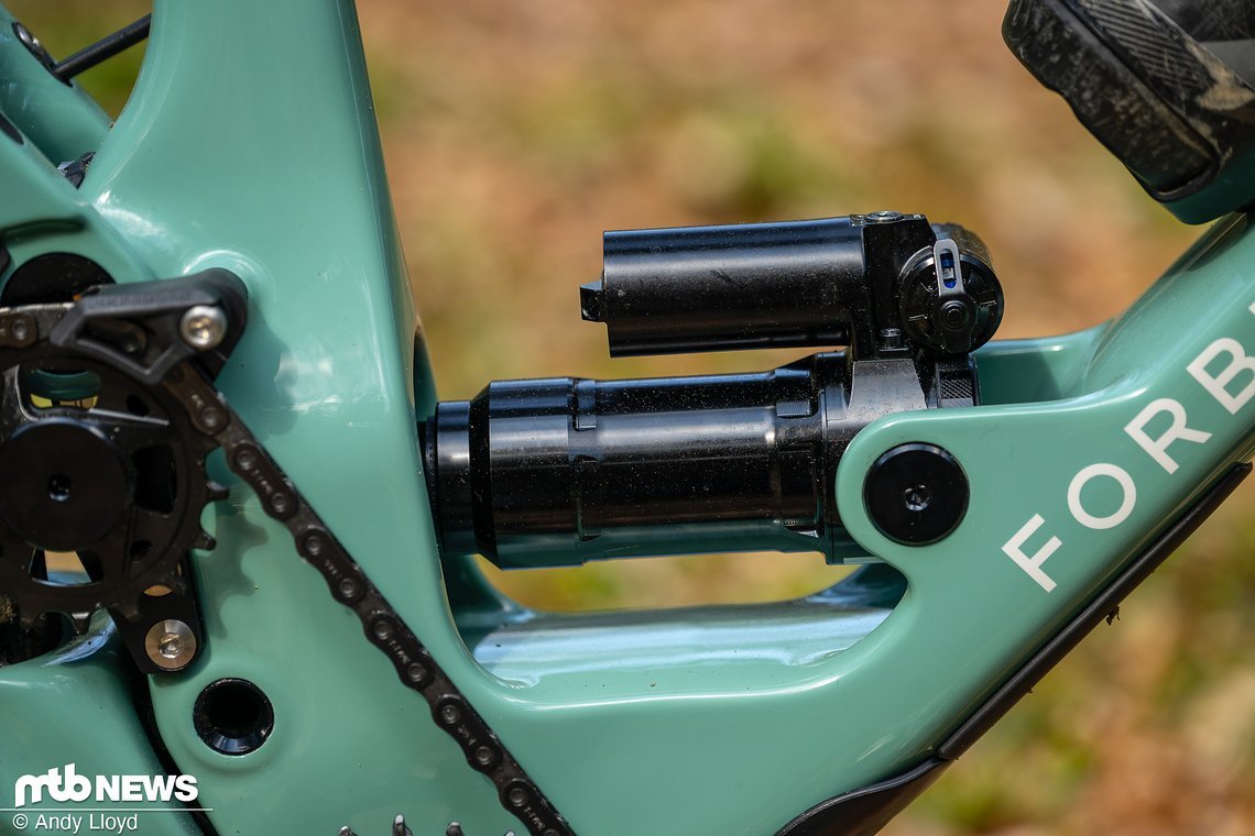

Der kleine Kofferraum im Unterrohr hat nun auch einen werkzeuglosen Zugang bekommen
Der kleine Kofferraum im Unterrohr hat nun auch einen werkzeuglosen Zugang bekommen - die auf dem Foto zu erkennenden Schrauben am Oberrohr lassen bspw. einen Tool-Strap Platz nehmen.

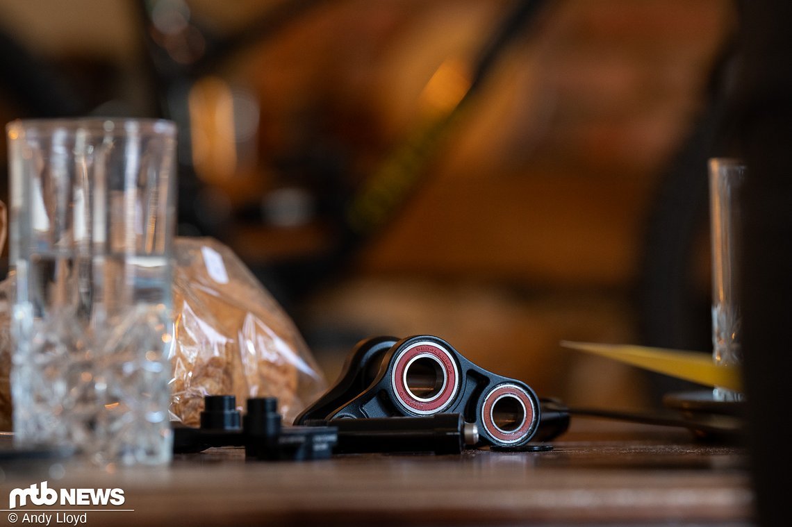

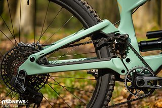

Die Bearing-In-Rocker-Konstruktion des neuen geschmiedeten Linkage ermöglicht die Verwendung von größeren Lagern …
Was mit längerer Haltbarkeit und einfacher Wartung belohnt werden soll, auch wenn es ein paar der am Rahmen eingesparten Gramm kostet.

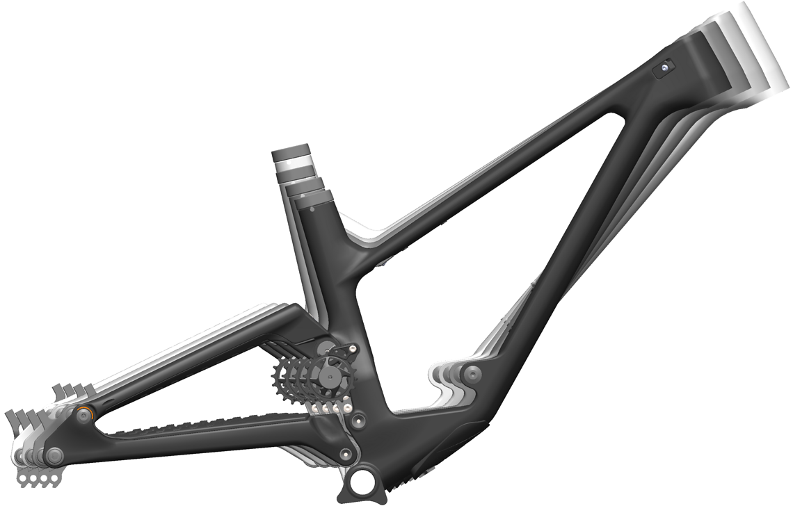

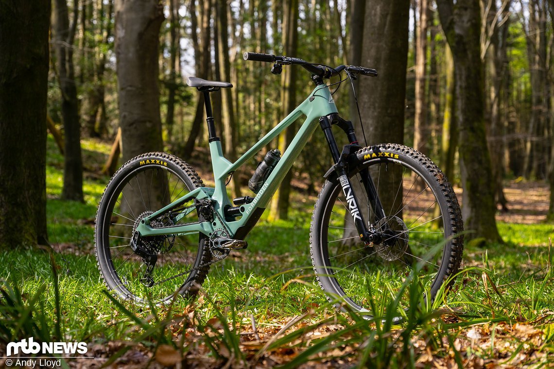

Das Druid V2 hat auch im Hinblick auf seine Geometrie ein kleines Update erhalten
Das Druid V2 hat auch im Hinblick auf seine Geometrie ein kleines Update erhalten - neben der Größeneinteilung S1 bis S4 ist es im Bereich Reach und den Kettenstreben ordentlich gewachsen.
Während der Stack nur unwesentlich angestiegen ist, hat der Sitzwinkel ganze 1,4° Zuwachs bekommen und misst nun steile 77°. Sehr löblich!
Der Hinterbau in der getesteten Größe XL misst imposante 466 mm und wird dank nach hinten gerichteter Raderhebungskurve nochmals länger.

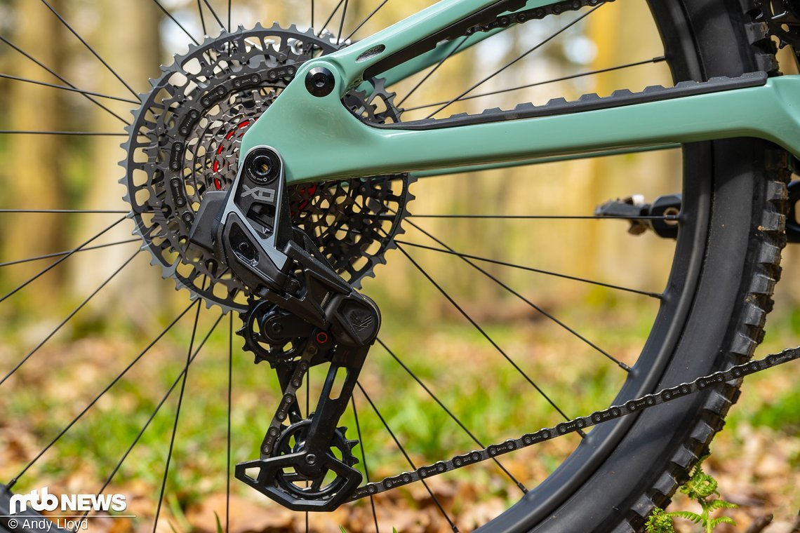

Die Top-Version kommt mit edler neuer SRAM X0 AXS Transmission …

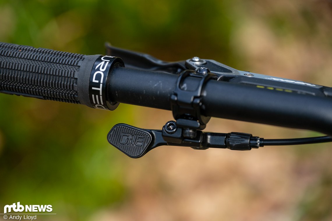

Das Cockpit glänzt mit SRAM Code Stealth Ultimate-Bremsen, dazu gibts eine schicke OneUp Dropper mit bis zu 210 mm Hub.

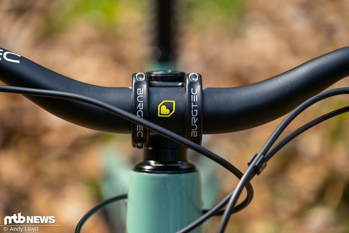

Anbauteile wie Lenker, Vorbau und Griffe kommen aus dem Hause Burgtec und können nicht nur optisch überzeugen.

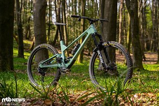

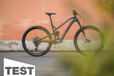

Forbidden Druid V2 im ersten Test: Noch vor gut drei Jahren war ein Trail-Bike mit High Pivot-System ein selten gesehener Exot in den Wäldern und auf den Rennstrecken. Doch durch die Fangemeinde und nicht zuletzt auch den Erfolg im internationalen Renngeschehen konnte die kleine kanadische Firma Forbidden weiter wachsen und präsentiert nun die nächste Evolutionsstufe mit dem Namen Druid V2. Dabei hat sich bis auf den Hub einiges getan am spritzigen 130 mm High Pivot Trail-Bike. Wir hatten die Möglichkeit, den jüngsten Spross im englischen Loam-Paradies Surrey Hills anzutesten!

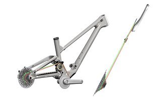

Vier- statt wie bisher Eingelenker
# Vier- statt wie bisher Eingelenker - das Druid V2 hat nicht nur optisch ein Update bekommen.
# Das erhöhte Übersetzungsverhältnis soll für ein besseres Ansprechverhalten und mehr Gegenhalt im mittleren Federwegsbereich sorgen, ohne dabei eine harsches Feedback zu geben. Auch, wenn man das Hub-Ende erreicht.

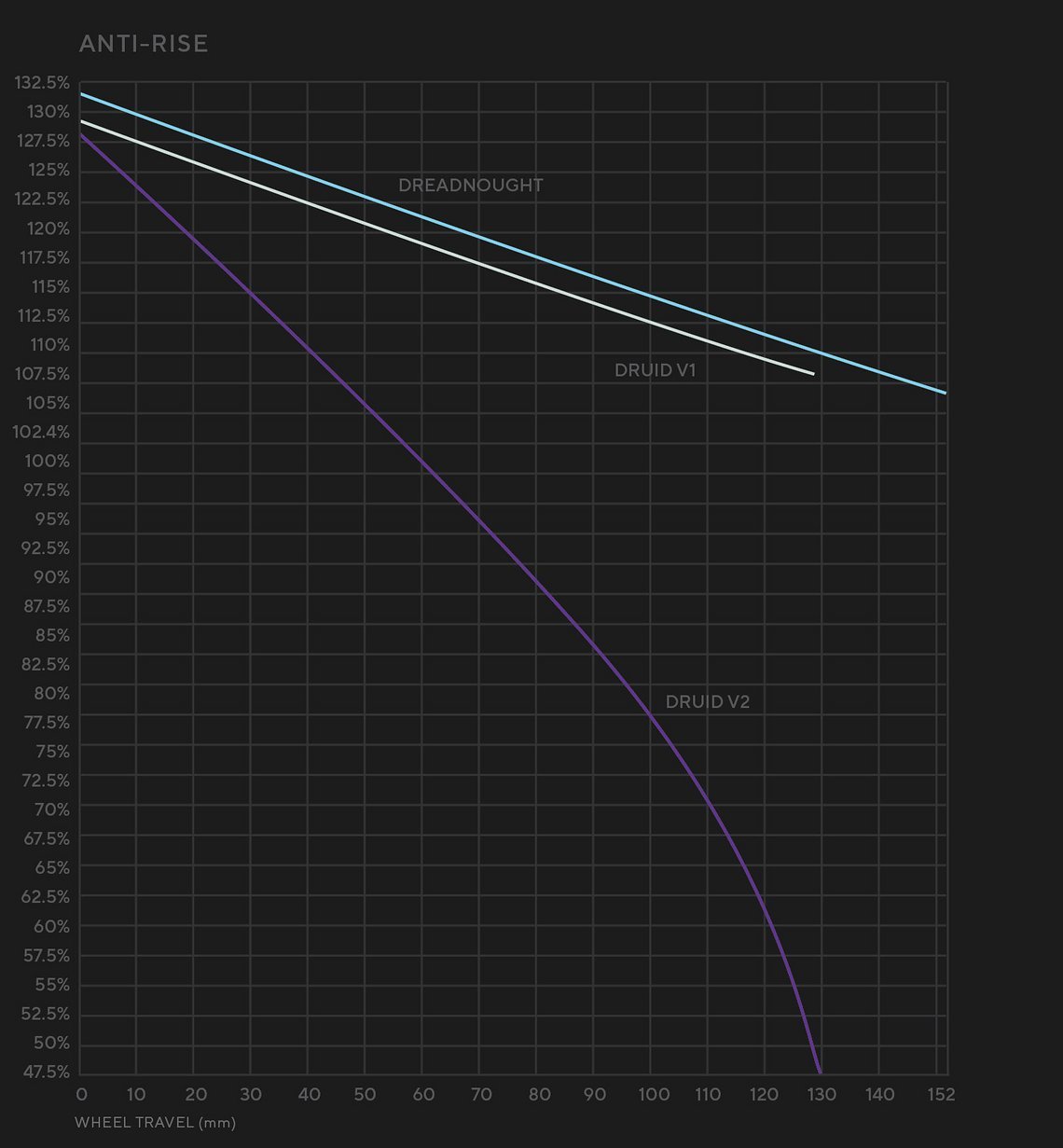

Auch der Anti-Rise wurde drastisch angepasst. Fokus war primär die Funktion des Fahrwerks bei starken Bremsmanövern tiefer im Federweg. Hier soll das Heck nun aktiver bleiben und damit mehr Grip generieren.
# Auch der Anti-Rise wurde drastisch angepasst. Fokus war primär die Funktion des Fahrwerks bei starken Bremsmanövern tiefer im Federweg. Hier soll das Heck nun aktiver bleiben und damit mehr Grip generieren.
Trotz der um ca. 5 mm reduzierten (bei maximaler Federwegsnutzung) rückwärts gerichteten Raderhebungskurve und damit verbundenen Kettenlängung bleibt das bisherige Konzept einer hohen Kettenumlenkung unabdingbar. Denn diese reduziert den damit einhergehenden Pedalrückschlag drastisch. Somit will auch die neuste Version des High Pivot-Hinterbaus über die Eigenschaft verfügen, Hindernissen gekonnt auszuweichen, ohne sich daran aufzuhängen, damit auch weiterhin in ruppigen oder wurzeligen Sektionen viel Geschwindigkeit mitgenommen werden kann.
# Auch der Weg, den die Hinterradachse beim Einfedern zurücklegt, wurde angepasst – 5 mm weniger Längung an der Kettenstrebe sind es beim Druid V2.

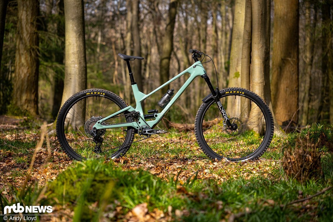

Auch die Formensprache des Carbonrahmens hat etwas Zuwendung erhalten. Vergleicht man alt und neu, so fällt sofort die kantiger anmutende Formgebung und das gekürzte Sitzrohr auf, welches zudem durch das eingebrachte Dreieck auch an optischer Dominanz verliert. Wie zuvor werden alle Züge durch den Hauptrahmen geführt. Dabei kommen sie an der Unterseite des Oberrohrs zum Vorschein, um gleich wieder im Hinterbau samt schicker Kabelfixierung zu verschwinden. Forbidden verzichtet hier bewusst auf einlaminierte Zugleitungen und setzt auf die im Rahmen integrierte Fixierung, die dazu dienen, die Leitungen an Ort und Stelle zu halten und diese auf Zug zu bringen, damit keine ungewollte Geräuschkulisse die flotte Fahrt beeinträchtigt.
# Das Sattelrohr ist nun etwas kürzer - und steht dank neuer Abstützung nicht mehr ganz so prägnant aus dem Rahmen.
Neue kantigere Formensprache
# Neue kantigere Formensprache - mit angepasster, aber grundlegend identischer Kabelverlegung.

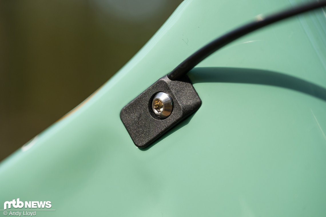

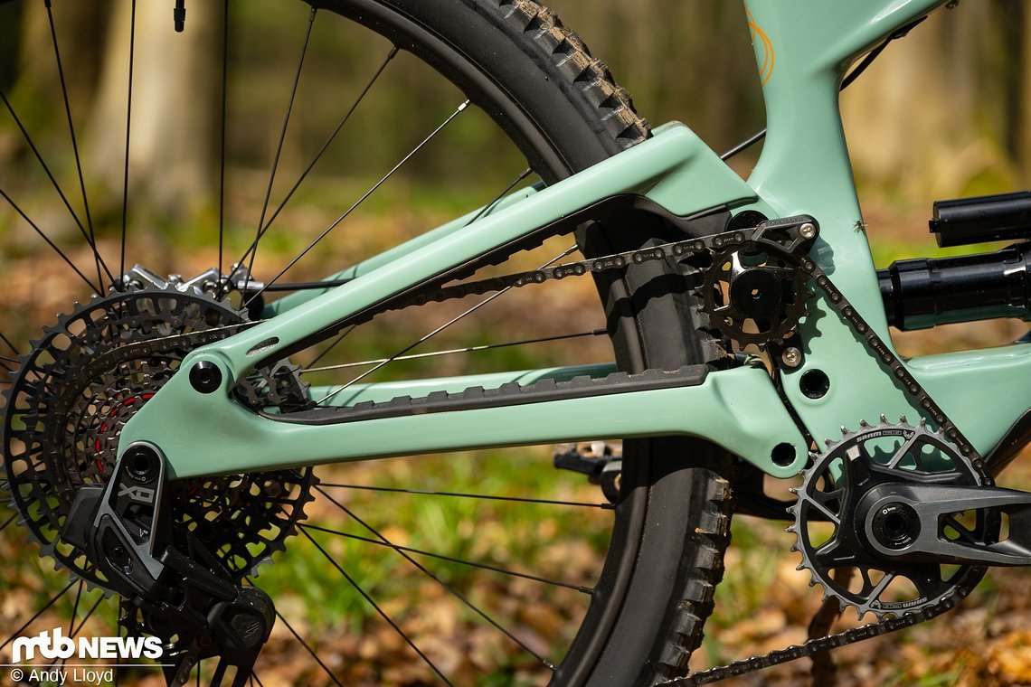

Die Leitungen im Druid V2 werden weiterhin ohne Kabelkanäle im Rahmen verlegt
# Die Leitungen im Druid V2 werden weiterhin ohne Kabelkanäle im Rahmen verlegt - doch die dafür vorgesehenen Fixierungen an den Aus- und Eingängen im Rahmen verhindern ungewolltes Leitungsklappern wirkungsvoll.

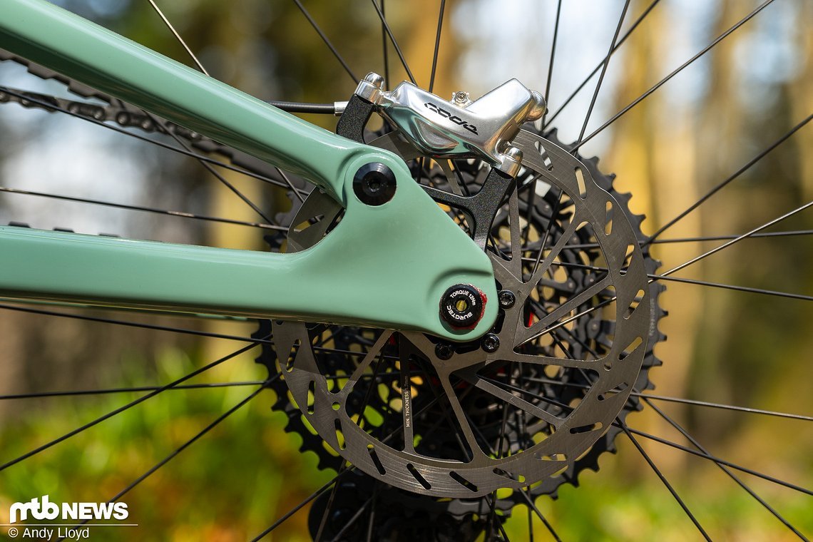

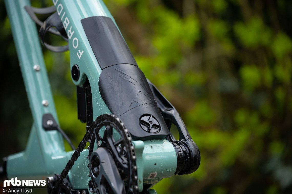

Die Kettenstrebe verfügt über eine wirklich vorbildliche Gummierung. Diese verhindert jeglichen Kontakt mit der Kette, was wiederum auch der Geräuschbildung entgegenwirkt. Der Kofferraum auf der Unterseite des Unterohrs, der bereits beim V1 vorhanden war, kann nun ohne Werkzeug geöffnet werden, um so etwa einen Schlauch oder Werkzeug unterzubringen. Hier befinden wir uns zwar noch nicht auf dem ergonomischen Niveau der Konkurrenz, jedoch spielte der Kofferraum am Druid V2 auch keine große Rolle bei der Überarbeitung des Trail-Bikes. Zusätzlich kann wie gewohnt an der Unterseite des Oberrohrs eine Halterung für weitere Tools oder Gadgets befestigt werden.
Auch wenn es noch so trivial erscheint: ein adäquater Kettenstrebenschutz ist noch kein Standard in 2023
# Auch wenn es noch so trivial erscheint: ein adäquater Kettenstrebenschutz ist noch kein Standard in 2023 - Forbidden hingegen hat seine Hausaufgaben gemacht und lässt keinen Millimeter unbedeckt. Klasse!
# Der kleine Kofferraum im Unterrohr hat nun auch einen werkzeuglosen Zugang bekommen - die auf dem Foto zu erkennenden Schrauben am Oberrohr lassen bspw. einen Tool-Strap Platz nehmen.

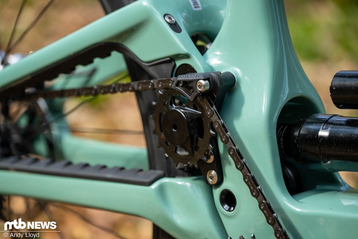

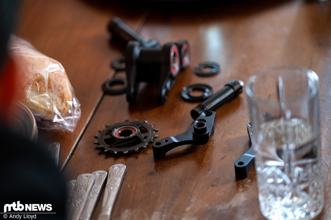

Für die neue Generation des Druid besteht keine Notwendigkeit mehr einen optional erhältlichen Umlenkhebel zu erwerben, um das 29er-Bike in ein Mullet-Geschoss zu verwandelt. Es kann jetzt direkt ab Werk die Mullet-Konfiguration gewählt werden, welche nur leichte Geometrieänderungen mit sich bringt – wie einen um 0,5° flacheren Lenkwinkel. Weiteres smartes Gimmick: die zusätzliche Umlenkrolle samt modularem Montagesystem macht die hohe Kettenumlenkung indessen mit 52 mm als auch mit 55 mm-Kettenlinien kompatibel. Dafür muss das sog. „Idler Wheel“ einfach andersherum montiert werden.
Durch das modulare Montagesystem des Idler Wheels ist das Druid sowohl mit 52 mm als auch mit 55 mm Kettenlinien kompatibel.
# Durch das modulare Montagesystem des Idler Wheels ist das Druid sowohl mit 52 mm als auch mit 55 mm Kettenlinien kompatibel.

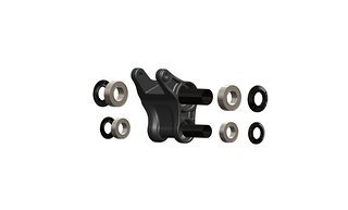

# Die Bearing-In-Rocker-Konstruktion des neuen geschmiedeten Linkage ermöglicht die Verwendung von größeren Lagern …
# Was mit längerer Haltbarkeit und einfacher Wartung belohnt werden soll, auch wenn es ein paar der am Rahmen eingesparten Gramm kostet.
Die neue geschmiedete Umlenkung (Linkage) des Druid V2.
# Die neue geschmiedete Umlenkung (Linkage) des Druid V2.

Die Geometrie des neuen Druid V2 wurde nicht auf den Kopf gestellt, dafür gab es letztlich auch keinen Grund. Dennoch ist das Rad insgesamt gewachsen und hat an den richtigen Stellen etwas zugelegt oder auch abgenommen. Der Lenkwinkel wurde von 65,5° auf 65° reduziert (ausgegangen von der 29er-Version). Die einzelnen Größen werden nun in S1 bis S4 aufgeteilt. Dabei ist bspw. das vorherige L und heutige S3 um ganze 15 mm gewachsen im Reach-Wert und hat zeitgleich 14 mm mehr Kettenstrebenlänge dazugewonnen. Hier verfolgt Forbidden weiterhin ihr Konzept der optimalen Balance für alle Fahrerinnen, bei dem unterschiedliche Rahmengrößen annähernd das gleiche Verhältnis zwischen Front- und Rear-Center besitzen, um das gleiche Fahrgefühl für alle Körpergrößen zu ermöglichen.
# Das Druid V2 hat auch im Hinblick auf seine Geometrie ein kleines Update erhalten - neben der Größeneinteilung S1 bis S4 ist es im Bereich Reach und den Kettenstreben ordentlich gewachsen.
Der aktuelle Stack von 637 mm ist nur dezent angewachsen und bleibt in Trail-konformen Sphären. Sehr erfreulich ist der um 1,4° steiler gewordenen Sitzwinkel, der jetzt stolze 77° misst. Ein etwas flacherer Lenkwinkel in Kombination mit der gewachsenen Kettenstrebenlänge führt natürlich auch zu einem längeren Radstand, welcher sich in Größe S3 (L) bei 1.259 mm einpendelt. Grundsätzlich verfügt das High-Pivot-Design durch seine nach hinten gerichtete Raderhebungskurve über eine anwachsenden Kettenstrebenlänge – je tiefer man sich durch den Federweg arbeitet, desto länger wird der Hinterbau. Durch die im Vergleich zum Vorgänger etwas reduzierte Längung des Hinterbaus kommen wir beim V2 im Sag (35 %) auf ca. 13 mm zusätzliche Kettenstrebenlänge. Bei voller Ausnutzung des Dämpfer-Hubs landen wir letztlich sogar bei ca. 22 mm Kettenstrebenzuwachs.
# Während der Stack nur unwesentlich angestiegen ist, hat der Sitzwinkel ganze 1,4° Zuwachs bekommen und misst nun steile 77°. Sehr löblich!
# Der Hinterbau in der getesteten Größe XL misst imposante 466 mm und wird dank nach hinten gerichteter Raderhebungskurve nochmals länger.
Unser Testbike in Größe XL schockte erst einmal auf dem Papier: 466 mm Kettenstrebelänge, und dazu noch maximale 22 mm Längung!? Es kann vorweggenommen werden, dass die hier in Buchstaben und Zahlen verschlüsselte Theorie und das finale Fahrerlebnis doch zwei Paar Schuhe sind, aber dazu später mehr.

Die getestete Top-Version namens Druid V2 X0 für stolze 10.599 € setzt auf ein RockShox Ultimate Fahrwerk und den SRAM X0 AXS Antrieb der neuesten Generation. Dazu gibt es die volle Ladung RockShox Ultimate, bestehend aus einer Lyrik-Gabel und einem Super Deluxe-Dämpfer. Gebremst wird mithilfe der neuen SRAM Code Stealth Ultimate HS2. Für Traktion sorgt eine Mischung aus Maxxis Assegai und DHR2, die auf edle Crankbrothers Sythesis Enduro Carbon-Laufräder aufgezogen sind. Die Lenkzentrale setzt auf Anbauteile aus dem Hause Burgtec – MK3 Enduro Vorbau, Ride Wide Alloy Lenker und Bartender Pro Griffe schmücken das Druid V2. Der Fizik-Sattel wird von einer OneUp Vario Sattelstütze in die gewünschte Position gebracht. Ohne Pedale bleibt die Waage laut Forbidden bei ca. 14,5 kg stehen.

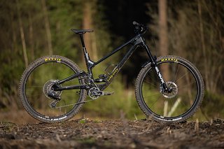

Das Druid V2 im verführerischen Star Dust-Schwarz
# Das Druid V2 im verführerischen Star Dust-Schwarz - vor allem im Sonnenlicht ein echter Hingucker.

  • Hinterbau-Design Noch im letzten Test als Nussknacker geächtet – der schlussendlich auch ab Werk mit sogenannten „Moto-Foam“ optimiert wurde, damit keine Steine im Hinterbau zermahlen werden können – kommt das Neu-Design ohne große Öffnungen aus, sodass dieses Problem der Vergangenheit angehört.
  • Reifen Die Kanadier setzen auf die Maxxis-Allzwecklösung aus Assegai und DHRII in EXO+ Karkasse – angemessen für ein Trail-Bike.
  • Kettenstrebenschutz Par excellence! Die Kette hat keine Chance, die Kettenstrebe auch nur ansatzweise zu berühren.

    Ja. Ein Horstlink aber Hauptlager oben und wippe unten. Quasi auf den kopf gestellt.
    das selbe hinterbau prinzip findet auch im Norco Range verwendung.
    Und zuvor am 27.5er Antidote Darkmatter. Die sind mittlerweile weg davon und sind vom "umgedrehten Horst Link" zu einem "Split Pivot-Eingelenker mit gezogener Wippe". smilie
    Warum auch immer...
    Eine Vermutung: Raderhebungskurve ist beim Eingelenker noch gleichmäßiger gegen Federwegsende und die direkte Führung des Hinterrades könnte bei sehr schnellen Schlägen auch Vorteile haben. Aber was weiß ich ...
