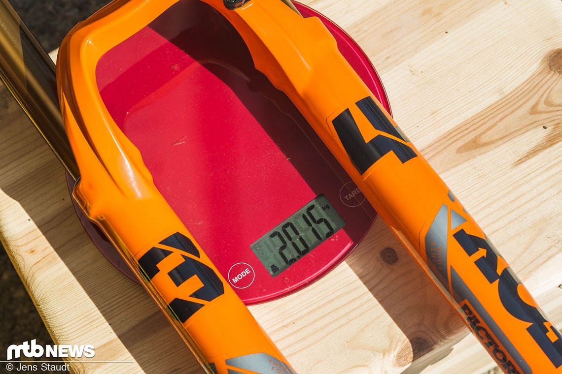

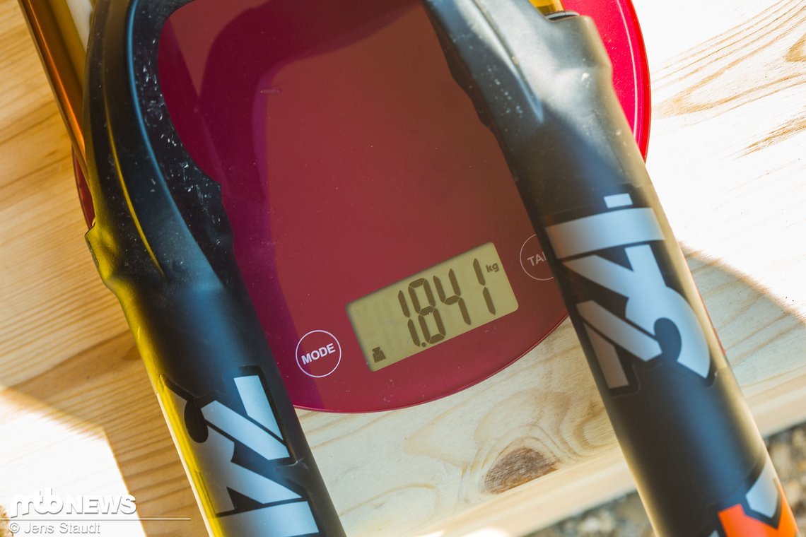

Ab Werk ist die Fox 34 2021 für 27,5″- oder 29″-Bikes verfügbar und bietet 120 bis 140 mm Federweg. Eine Offset-Option für 27,5″ gibt es, die 29″-Gabel kann mit kurzen 44 mm oder langen 51 mm erworben werden. Im Vergleich zur leichten Fit4-Version mit 1.870 g (1.828 g mit Kabolt-Achse) ist die 2.015 g schwere Fox 34 Grip2 nicht mehr allzu weit von der nagelneuen Fox 36 Grip2 entfernt.

- Gewicht 2.015 g

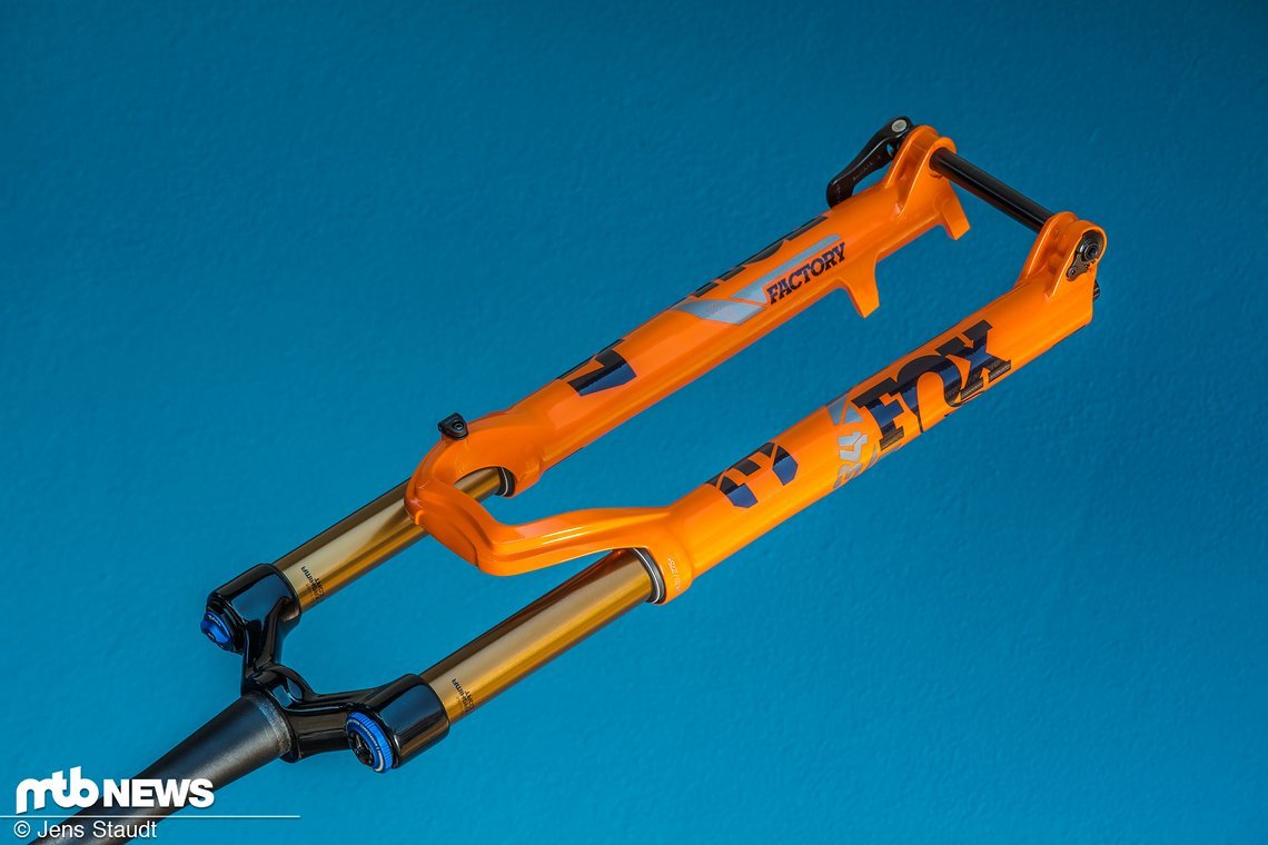

Welche Leistung eine Trail-Federgabel für uns erbringen muss, haben wir erst kürzlich definiert. Überraschend viele Gabeln im Testfeld unseres Trail-Federgabel-Vergleichstest setzten auf getrennt einstellbare High- und Lowspeed-Druckstufe – gebaut für immer fähigere Trailbikes. Die Fox 34 konnte durch einen guten Schnitt aus geringem Gewicht und sehr guten Fahreigenschaften zwar gewinnen. Trotzdem bekommt die 34-Familie jetzt aber Zuwachs: ein neues Modell mit der umfangreich verstellbaren Grip2-VVC-Dämpfung. Abgesehen vom Dämpfungs-Upgrade ändert sich an der 34 aber nichts. Chassis, Luftfeder, und Achse bleiben im bekannten Zustand und werden nicht dem gleichen Facelift wie 36 und 40 unterzogen.
Konkret bedeutet das: Es handelt sich um eine klassische Right-Side-Up-Federgabel, mit neuer QR-Achse oder nachrüstbarer Kabolt-Schraubachse. Bei der Luftfeder bleibt man beim aktuellen Stand des EVOL-Systems. Neben der Grip2-Version wird die Gabel auch weiterhin mit Fit4-, Live Valve- und Grip-Dämpfung verfügbar sein.

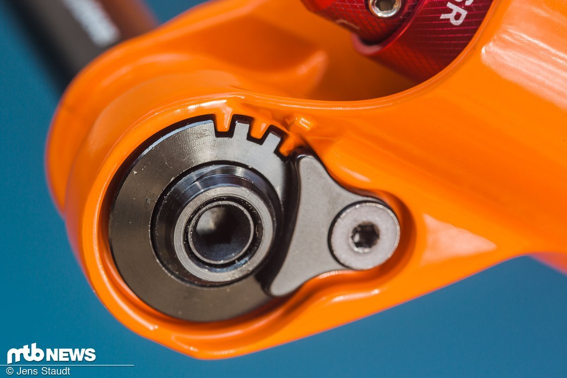

Schauen wir uns die neue Steckachse noch genau an: Um die Klemmung der Steckachse einzustellen, gab es bei Fox im Casting eine verstellbare Kontermutter. Diese wurde jetzt durch eine ersetzt, die sich nicht mehr verstellen lässt. Trotzdem braucht es eine Möglichkeit, die Spannkraft der Achse einzustellen – das passiert jetzt innen in der Achse.
Federung & Dämpfung
Federung

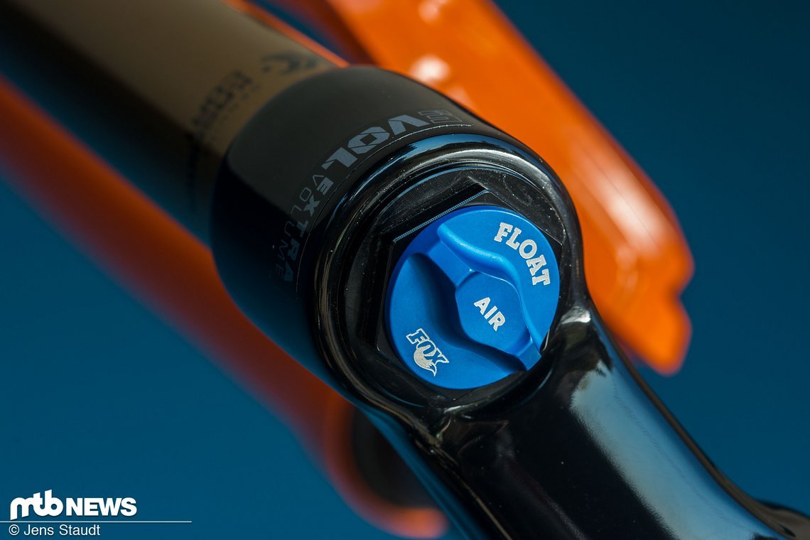

An der Feder gibt es kein Update. Fox verwendet weiter ein Zweikammer-Luftsystem mitsamt Überströmkanal zum Ausgleich der Positiv- und Negativ-Feder. Zur Anpassung der Endprogression gibt es ganz klassisch Volumenspacer, die unter der Top-Cap aufgesteckt werden können.
Dämpfung
Ein großes Update gibt es dafür an der Dämpfung. Fox adaptiert die gerade neu vorgestellte Grip2-VVC-Kartusche auch für die 34. Damit gibt es erstmals wieder eine Grip-Dämpfung mit Feder-vorgespanntem Trennkolben in einer Factory 34. Weiterhin mit Bladder kommt die Fit4-Kartusche. Diese ist ein gutes Stück leichter als die Grip2-Kartusche – so behält sich Fox ein breites Spektrum an Möglichkeiten bei. Wer Wert auf genau einstellbare Abfahrts-Performance legt, greift zur neuen 34 Grip2. Wer den Fokus auf ein geringes Gewicht legt, greift hingegen zur Fit4-Version mit vertellbarer Lowspeed-Druckstufe und Lockout-Hebel.

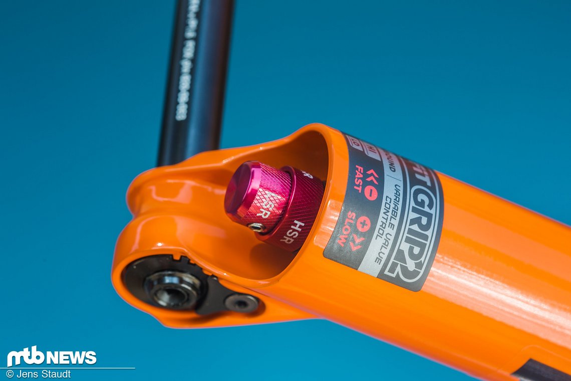

Werfen wir noch einmal den Blick auf die Grip2-Kartusche mit VVC-Ventilen. Fox setzt jetzt auf Druck- und Zugstufen-Seite das Variable Valve Control-System ein. Bei dieser Ventilart kann der Shimstack durch einen Drehregler von außen versteift werden. Entgegen anderer Ventilarten, die an der Highspeed-Druckstufe eingesetzt werden, soll dank der Kombination einer Blattfeder und der Hebelwirkung ein wesentlich geschmeidigerer Übergang von Lowspeed- zu Highspeed-Druckstufe stattfinden. Somit soll trotz härterem Shimstack kein harsches Reagieren der Dämpfung für frühzeitige Ermüdung sorgen.
Nachdem das Ventil bereits bei der Zugstufe erfolgreich eingesetzt wurde, kommt es jetzt auch an der Druckstufe zum Einsatz. Komplettiert wird beidseitig durch Lowspeed-Nadelventile, die sich wiederum von außen verstellen lassen.
